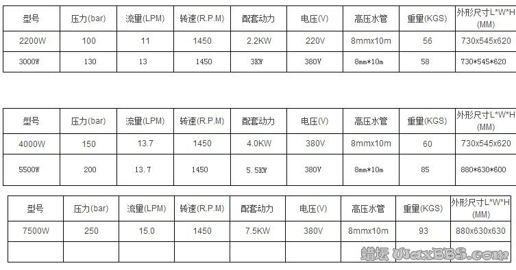

300bar的威力已经很厉害了,很想知道200bar左右的压力在3米外,冲击车漆表面的沙子,沙子的运动是怎样的。
http://www.tudou.com/programs/view/nIn8-4ijp1M
随便搜搜X宝,就有250bar的,不知道是不是虚标,如果洗车店用这么大功率的,工作效率会很快,但是对车漆应该会有损害的。
cszxc098
2014-04-04
昨天百度了几个数据,不算扇状雾状等喷孔,一般的圆形喷孔,水流压力在喷孔直径100倍的距离冲击力达到最大,而增加一倍这个距离,水流冲击力会减少到最大冲击力的1/4,如果喷孔直径是5mm,那么最大冲击力在50cm的距离,100cm后还剩4分1压力,如果出水口压力是150bar,约等于150公斤力,100cm的距离剩余37.5公斤力。
