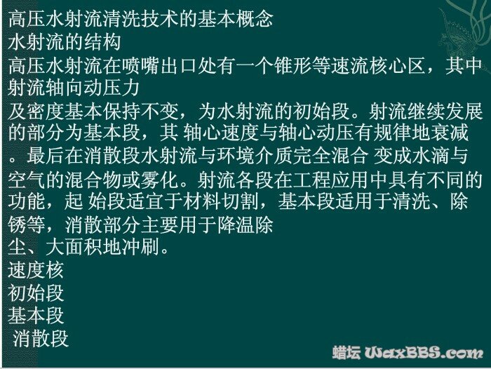

我认为现在洗车机的喷嘴设计也是非常重要的一个方面,好的喷嘴可以做到保证压力的同时又不过多的伤害漆面,在较短的距离内压力很大,超过一定距离就减小了,变得很柔和。举个例子,国产的那中3、500的洗车机,通过皮带传动的那种,配上铜头水枪,高压水柱打出去5米不是问题,但是那些机器一般压力都在60-80bar。同样的,我的洗车机是100bar的,用上最猛的旋转喷头也打不出5米,而用那个称之为“水斧”的喷头,水柱打出去1米就完全雾化了。这个就是喷头的区别了。所以要根据不同的喷头,来选择一个合适的距离来洗车。
另外,平时洗车很少有直射吧,应该都是保持一个角度去冲洗车辆的,压力也有是衰减的。如果真有18.75公斤的压力,那根据接触面积算一下,作用在车辆上的力有多少?那个力量别说漆面了,钣金都给压变形了

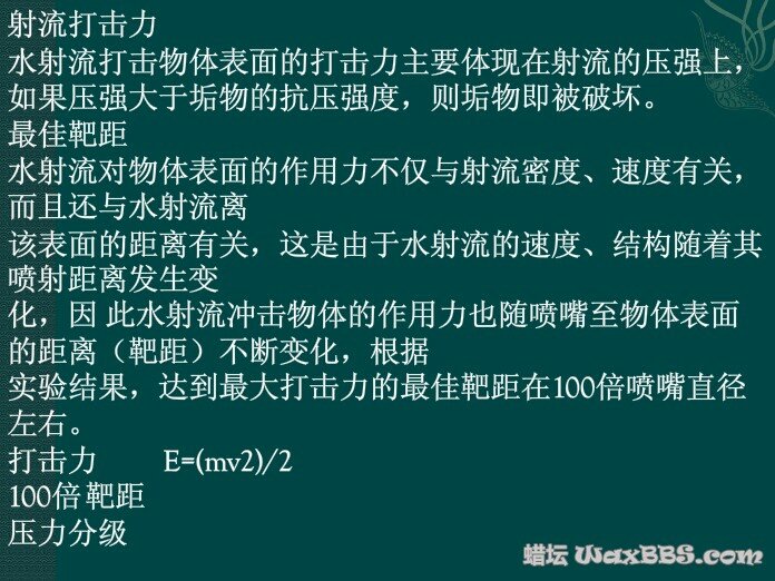

当然没有这个力量,所以我计算为1.5米外10公斤力,如果用手在垂直面用力压,10公斤力是有的,专业洗车机有后座力,水柱打到手上会痛,这个力我想不会小于10公斤力。
还有鹰大请看23楼“射流压强大于垢物的抗压强度,垢物即被破坏”的理论,再看看21楼的视频,想想那些污垢大概需要多少公斤力压强能被破坏?
其实我们不需要知道这个力有多大,也不用理是什么喷头,只看最终结果,只要是像视频那样通过水柱压强破坏垢物的抗压强度,就有损害车漆的可能。如果水柱入射角不是垂直,那么还会给垢物一个侧向的加速度力(当然正向也有但没那么大),垢物在水柱面积内,受到水流不断向下的压强和后面水柱的推力向前进,也就是磨......
