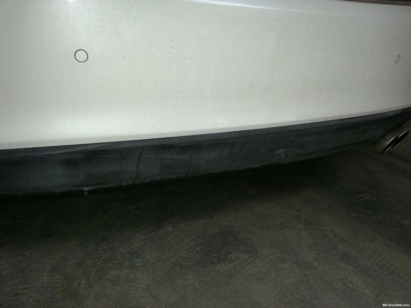

已经病入膏肓,被标榜拍的除柏油剂弄成这个jb样了!我无力回天,除此处外,还有反光镜、车门侧边条都已经泛白了,原因是我拿错一条毛巾,用刚除完柏油剂的一条毛巾上perl,结果,满心欢喜的再第二天来车库欣赏大作,一眼望过去,差点自杀。嘴巴至少3分钟被吓成O型没敢合拢来。请问各位大神救救我这可怜的兄弟吧。我省吃俭用砸锅卖铁才。。。。
明神再有个帖子说过有两款产品可以解决这种问题,请问明神以及各位大神们,是彻底修复还是掩盖?求问。

我刚看还以为你的柏油剂是喷的,刚想说要是喷毛巾上擦拭就好了。。。大意了啊哥们。多上几层PERL怎么样呢?还是等大大们来回答吧。慰问一下吧{:270:}

看不是很清楚,不知是脱色,还是破损?
之后用刷子,化学小子柑橘洗液狂刷过,根本没有任何效果,一开始上了perl掩盖了,没太在意。之后每次洗车后塑料件干了后又白了,才开始担心起来。。。
perl的效果持久性真心不咋地,我也是洗的干干净净干透了才上的并且停车库停了3天没开。洗两次照样失效。
标榜的柏油去除剂分解柏油真厉害,伤及无辜也一点不含糊。。。。哎~~~

你先试试Black WOW 专业外部饰条还原剂 和solution finish的塑料还原精华,不行的话就使用SONAX有个塑料件修复剂,直接盖色,swissvax也有塑料的一系列产品,但不建议使用,那个太贵了

应该是perl浓度高。没擦干净造成的吧,有一次用perl喷壶喷塑料件,喷完没擦到位,塑料件上也是留有白色的点子,后来就把perl喷到抹布上,再来擦塑料件就好了……

solution finish的塑料还原买来没用过,但是化学小子的TVD108用过,持久不错,但是没试过上这种翻白的塑料件。JD上有TVD108的视频介绍,好像是可以用在外部老化翻白的塑料件上的。XD可以去看看。

贵都不说总不至于修复一个反光镜要上千吧?后唇的话 我打算换了算了 反正已经有了破损,强迫症作祟,没办法。。。。你提供参考的这几个产品,我会好好研究~~
以后记得在用之前用塑料薄膜或者保鲜膜之类的东西遮盖下需要保护位置,
你这个塑料件先仔细清洁一遍然后可以试试柯林855之类的清洁上光产品~{:41:}

买几块纳米海绵然后使劲搓,再上solution finish~
也可以试试塑料件镀膜~
