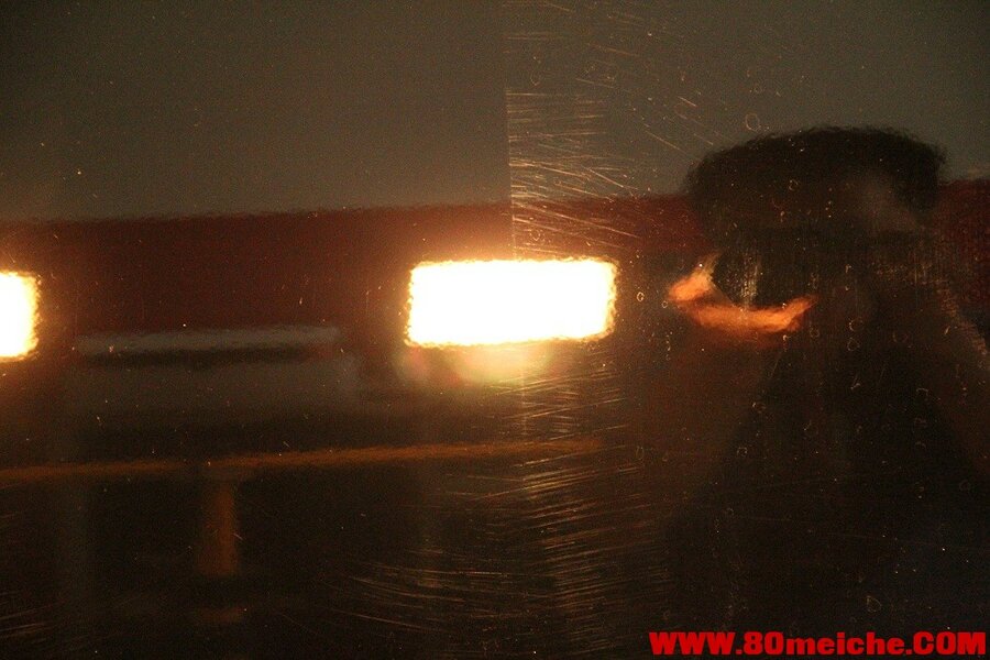

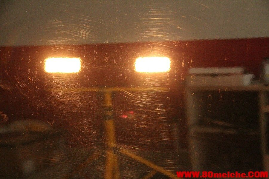

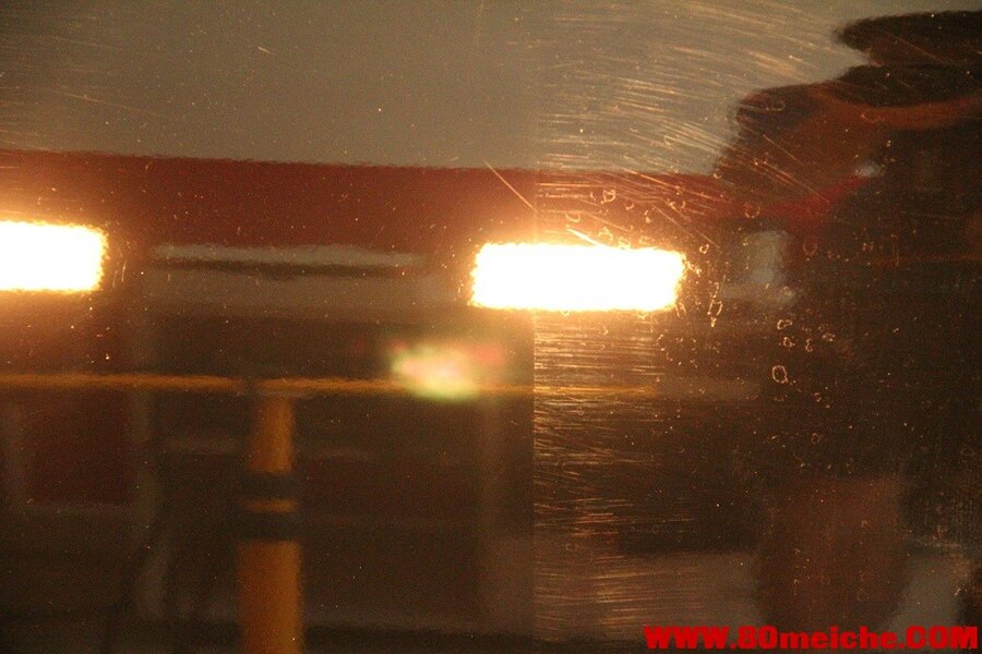

车主昨天才提的车, 今天到我们这里来贴膜.
完工后同事好奇想看看新车的漆面状况怎样, 结果....
很可怕吧, 估计是脏了以后直接用布擦, 擦出来的划痕. 话说这样也敢交车, 可见多么的不注意服务质量.
可以发现不光是划痕, 水痕都很多点, 以后各位买车可以找到砍价的理由了. 今天还没问车主, 就先试抛一下.
先从最温柔的开始, 美光G220DA机+美光W8207+Wolfgang Finishing Glaze 细抛. 结果如下.
可见左侧为抛光后, 右侧为抛光前, 对比是相当的明显.
刚才发彩信给车主, 车主非常吃惊, 说这不是我的车吧. 哈哈.

谢谢你的认可!其实不算很挑剔的话,有那么几条轻微信划痕都正常的,但这个也确实夸张了点。
DA机其实上手很简单的,用的好也不难,关键是耐心。
后面的是工地用的那种,矿工灯啊。150W的,两只,如果你要买的话,我建议买300W的,前提如果你们那边天气不是很热的话,不然这灯施工的时候在你后面烤的那真叫一个爽啊。
需要的话告诉我我给你淘宝链接。可以私信给你。
