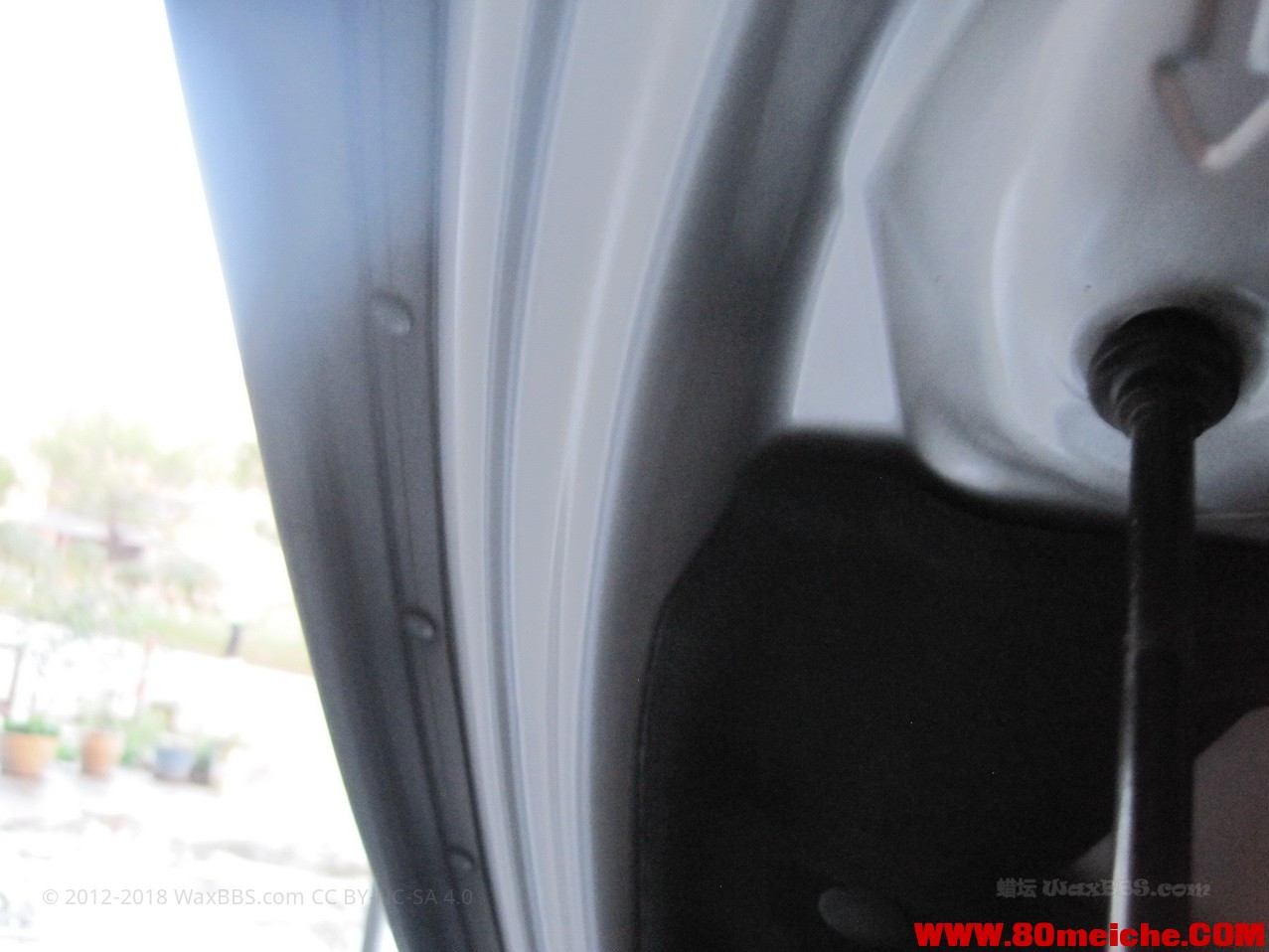

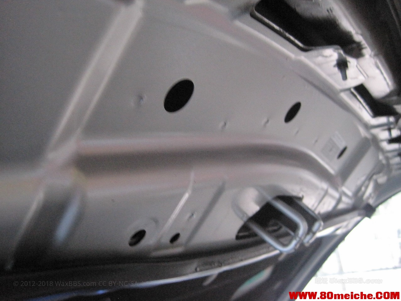

C chris 洗车水桶 2012-06-18 0 0 0 2012-07-07 #4 还有·我车的这些洞洞的位置走了很多黄色的油出来· 不知道是黄油还是车身的注蜡走了出来。不知道要不要清理好,不知道要不要把这些洞封起来,让那些蜡和油不流失。
C chris 洗车水桶 2012-06-18 0 0 0 2012-07-07 #5 chris 发表于 2012-7-7 15:18 还有·我车的这些洞洞的位置走了很多黄色的油出来· 不知道是黄油还是车身的注蜡走了出来。不知道要不要清 ... 点击展开... 请各大虾赐教!

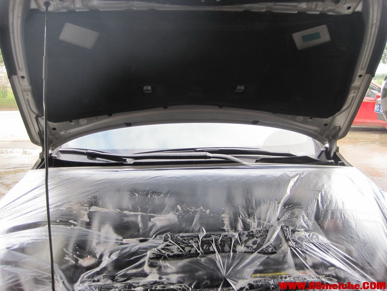

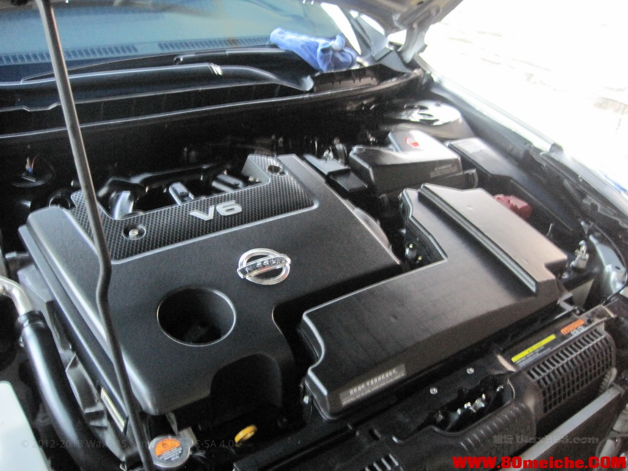

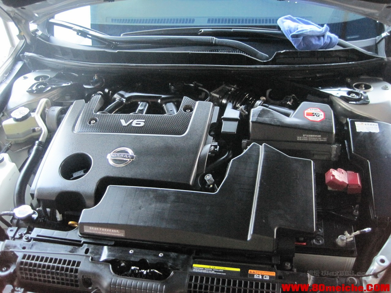

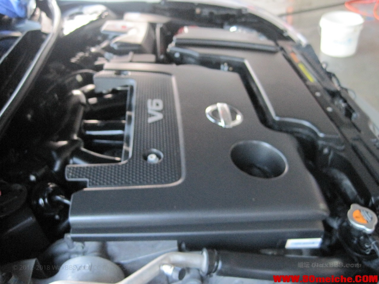

我是明仔 Auto Detailer 管理成员 2012-03-28 47 424 1,005 37 2012-07-07 #7 gh0519 发表于 2012-7-7 22:11 用那个膜封起来是什么意思? 点击展开... 发动机做清洁,我一般是先洗引擎盖的反面。洗上面的盖子,肯定会有脏水滴到引擎室的,所以就封起来了。洗完上面,然后再洗下面的引擎舱,洗引擎舱之前,必须充分的冷却。然后把重要的电路都包起来。然后根据不同的污垢使用不同的清洁剂,配合细节刷去刷洗。必要时,把高压调至低压,冲射过水。至于有些人说发动机不能用水冲,其实这个不用太担心。你不要启动发动机就很安全了。完全拔出车钥匙。不要开启ACC、ON的电源开关。 最后用吸水器吸走水份。(气枪吹的话,很容易把水吹进线路插头里。) 搞干了之后,上保养类的产品。

我是明仔 Auto Detailer 管理成员 2012-03-28 47 424 1,005 37 2012-07-07 #8 chris 发表于 2012-7-7 15:18 还有·我车的这些洞洞的位置走了很多黄色的油出来· 不知道是黄油还是车身的注蜡走了出来。不知道要不要清 ... 点击展开... 没办法,有些车型的那些孔设计不那么好,散热得不到解决,那些防锈蜡就会融化流失。 不要把这些东堵封了!设计出来,肯定有用的。
C chris 洗车水桶 2012-06-18 0 0 0 2012-07-07 #9 我是明仔 发表于 2012-7-7 22:37 没办法,有些车型的那些孔设计不那么好,散热得不到解决,那些防锈蜡就会融化流失。 不要把这些东堵封了 ... 点击展开... 哦哦·洞洞估计也是散热用的·是的,流出来的·应该就是所谓的车身注蜡。看见它天天流一点真是心痛·
