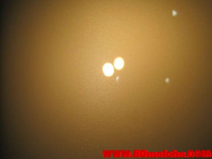

好细腻的漆面,感觉比新的还漂亮!很纯净的感觉!呵呵!

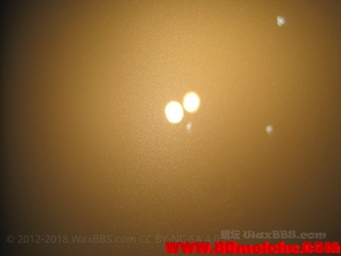

抛光技术,是一家汽车美容店的核心技术。但是,不是谁都能够玩得很好,包括小弟我,也是在不断研究更新更快更好的抛光技术。永不停止脚步!水砂有个好处,快速处理深度划痕,砂纸比研磨剂更加的迅速。磨削力更加的强大,是最直接的切削方法。水砂一般什么时候用上?非常旧和非常多深划痕,还有氧化得非常厉害的漆面。。对了!钣金喷漆后,产生的各种不良效果,都会用水砂的方式处理。。虽然会大幅度减薄漆面厚度。但是,它的魅力,令人沉醉!看看下面小弟闲时玩的50/50效果比较
14年的摩托车前面板,未处理前……
洗之~
粘土处理铁粉等粗糙的污染物
湿水的漆面很有光泽是吧?但可惜这只是完全亲水状态下,水份填补了细纹。水分消失后,细纹又会原形毕露。。这个漆面还有两道非常深的划痕,这种划痕,恐怕你用粗的研磨剂,要花上20分钟,甚至 半小时的研磨工序。但是我先用1500#的砂花1分钟的时间去研磨掉划痕周围的漆面厚度,直至和划痕的深度持平。。。然后搭配不同的研磨剂研磨抛光3~5分钟,就可以达到非常剔透的镜面效果了。
3m植绒砂纸1500#
一边磨一边用低速水流冲掉研磨出来的油漆粉末。以免堵塞砂纸产生新伤
好了,把车拖回去室内有白光灯光的地方下面。经过砂纸研磨过的漆面,是一点光泽都没有的,就像刮过塑的墙面一样。灯光照在上面都完全没有倒影的。
再用黄光灯照射对比下,也是完全没有倒影。
好,先用研磨剂进行中粗抛。
倒影出来了,但还不是十分的清晰,因为上面还是有很多新的超细划痕的(中粗蜡研磨痕迹)
完全处理掉砂纸痕迹后,再细研磨,消除上一步的研磨痕迹
再看这个倒影,是否清晰很多了?
黄光灯照射的倒影,完美的镜面!
对焦再近一点,连捕纹灯的轮廓都清晰可见了
嘿~新生的漆面。。
[backcolor=lemonchiffon]看看前后效果对比[/backcolor]
[backcolor=#fffacd]十多年的漆面,已经被铁粉等污染物侵蚀得不成镜面了。[/backcolor]
[backcolor=red]再比较[/backcolor]
抛完后,上了一层autoglym的高清棕榈蜡。经过12小时以上的固化,冲水测试。超爆!!{:32:}吓死人的效果
