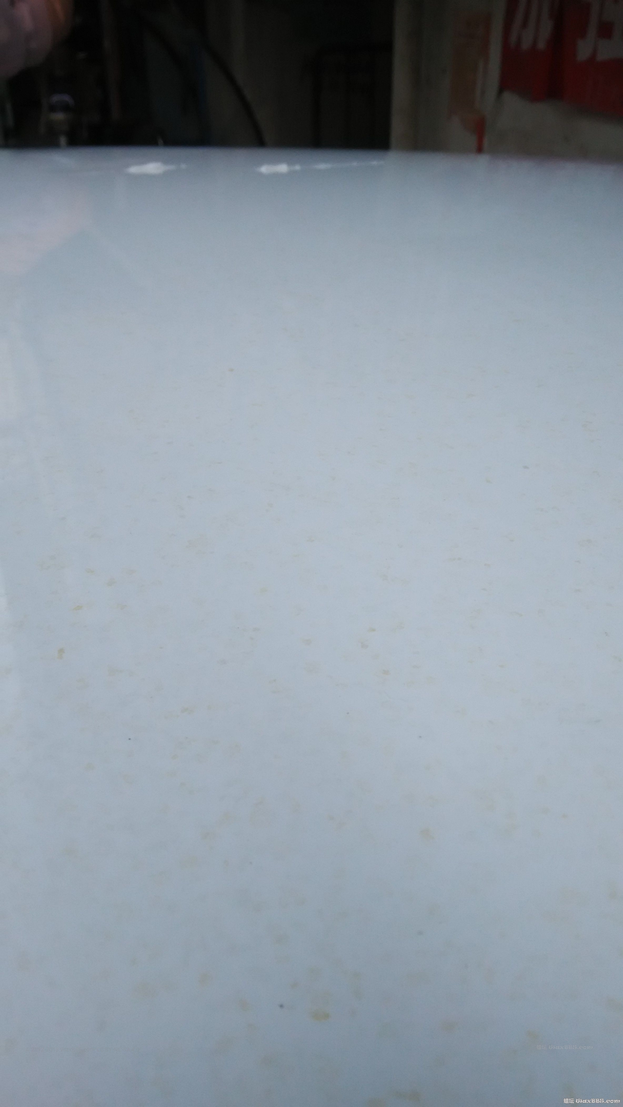

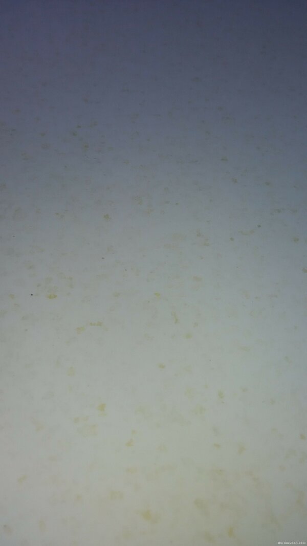

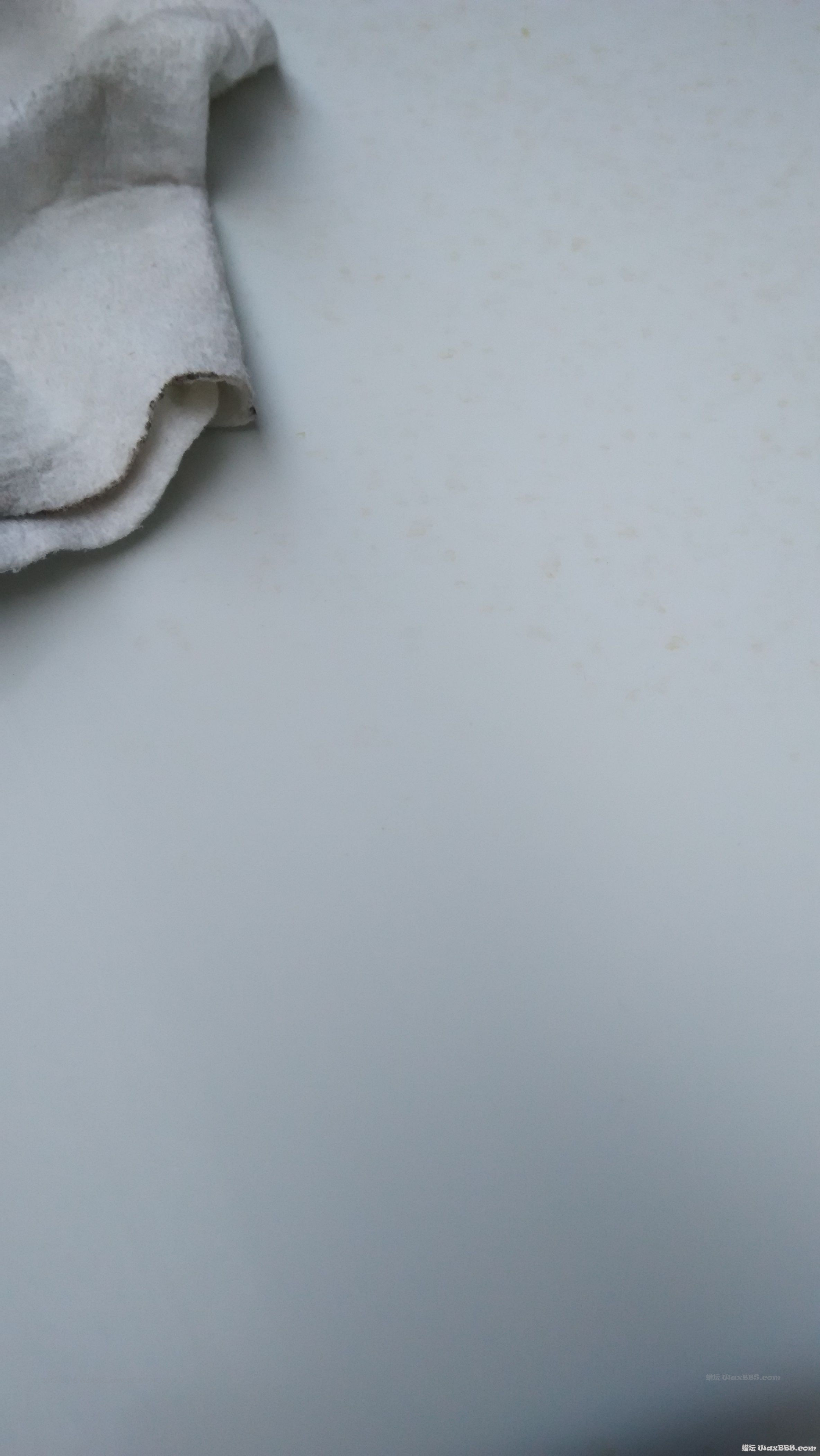

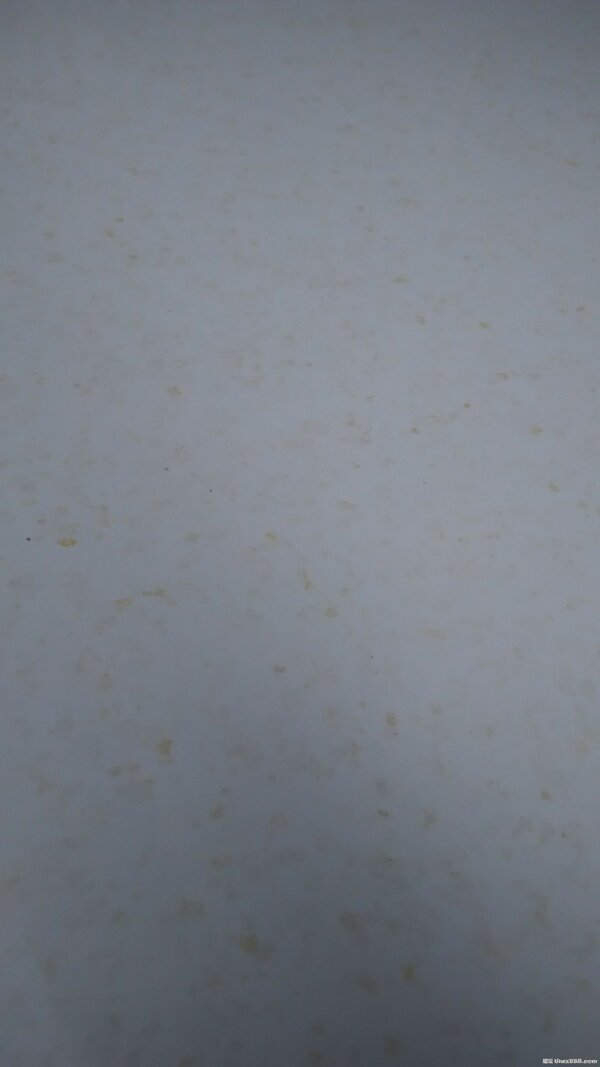

去年10月份新买的车子杰德白色的,因为家附近有一化肥厂,天天车上覆盖一层颗粒状粉尘(黑煤灰,这个化肥厂烧的是碳棒,粉碎的煤做的)一次下雨早上去开车发现车上覆盖非常多的煤灰也没在意(后来知道有一部分应该是硫之类的东西),隔了3天才去洗车发现已经洗不掉了,白色的车漆特别明显,美容店要价1000全车打蜡抛光什么的,我在网上搜了了汽车之家论坛有一个和我遭遇一样的(下雨化、肥厂、硫)他用的是牙膏,看了后和老婆俩人用时2小时全车鹿皮布加黑妹牙膏全车擦了一边,效果不错黄色瘢也没了,先请问下坛里的老手后续我该用什么养护下,现在手里有3M 漆面保养魔力套装 魔力蜡 划痕蜡 3M万能清洁剂 龟牌 樱桃爽,这两天天气还不错,准备明天搞一下,步骤如下,望赐教:1:清水冲洗车身
2:上樱桃爽
3:擦净车身上划痕蜡
4:毛巾打光
5:再上3M魔力水晶蜡
6:毛巾打光

建议去美容店做个漆面深度清洁就可以了(工具:火山泥、铁粉去除剂)从保护车漆来讲没必要抛光、这样做经济实惠也能解决你的问题,实在不想花钱就DIY,前提是你需要去买专业的产品和工具,再次建议经常打个蜡养护一下最好。希望能帮到你。

谢谢您指导,目前我用牙膏基本已经去除黄色印记,本地美容店都是半专业的洗个车都洗不干净更别说做其他的事了,对他们没信心啊,我用划痕蜡上一遍再用3M的魔力水晶蜡上一遍可行不,需要注意点什么?

是这样的,你用的牙膏就相当于抛光的研磨剂了,其实你已经给你的车做了个抛光,只是手工抛光,你用手代替了机器唯一的区别是你的速度没有机器快而已,在美容界有纯手工抛光一说,就是效率低和累当然对车漆的伤害度小,你的牙膏里面有很多细的颗粒,研磨剂里面也是 道理是一样的只是配方不一样,你这样做有个缺点就是研磨完之后会有亚光出现,白色车不易看出来而已,黑色特明显,也就是说这样做会降低车漆的亮度,打蜡时可以提高漆面的亮度的,打蜡时注意做下相应的保护,希望可以帮到你

多看看帖子,你存在很多问题。划痕蜡顾名思义去除划痕,要么油性掩盖,要么研磨去除,研磨去除不是专业人员请不要尝试手工抛,搞不好适得其反,浅色漆不明显,深色漆就明显了,你用牙膏其实就是属于研磨性质。不止漆面,钢圈发黄也可以去除。这种方法不可取,第一研磨,第二不是专业的不要乱搞,这车要是黑色你早就哭了

还有手工研磨不有那个划痕蜡,或者有研磨剂就能做到镜面的,弄起来没那么简单。其实我还想说你不知道有去污蜡吗?为什么要用划痕蜡呢?哈哈。。。去污蜡基本也都已研磨为主,特别市面上乌龟牌的,有个说法是打蜡会把车漆打闷,没有光泽度,所以有的人不愿意打蜡,这该是深色的车漆,用了不适合的蜡所

你现在车漆的状态经过你用牙膏抛光之后肯定不会太好,基本等于新手粗抛了一遍,你应该找个专业的店家,让他们看看哪里需要继续抛,然后镜面还原一下,脱脂,再上蜡或者封体。而不是在这个糟糕的漆面上继续用不知道什么成份的所谓划痕蜡霍霍一遍,再上蜡,这样出来的效果肯定不会让你满意的。
