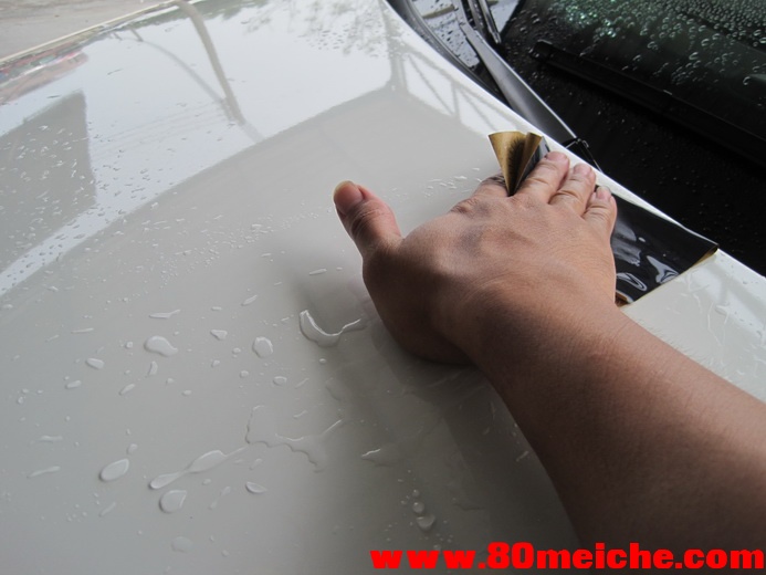

下面来砂了!第一次肯定会很紧张,但是要注意一直都要射……水!{:58:}
不能让砂纸堆积太多的漆末。。。这样才能磨出一个平滑均匀的表面。

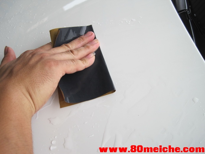

食指和中指指尖夹起砂纸的一角,中指、无名指和尾指放松,用这三只手指来发力推磨!

每个地方磨6~8下就用超细纤维巾擦干,检视漆面状况。

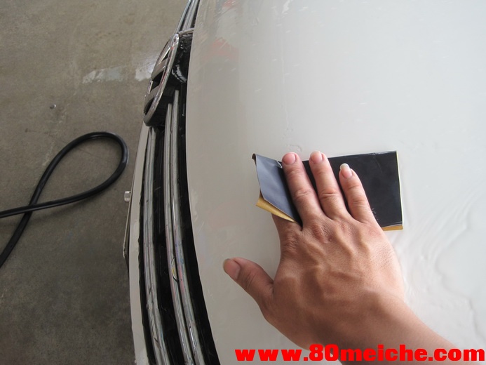

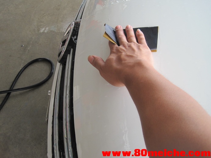

2楼,我给大家看下那些不规范的水砂手法。
砂纸横着推磨。。。三只手指用力不均匀。磨出来的自然也不均匀。
这是典型的不规范手势。。。

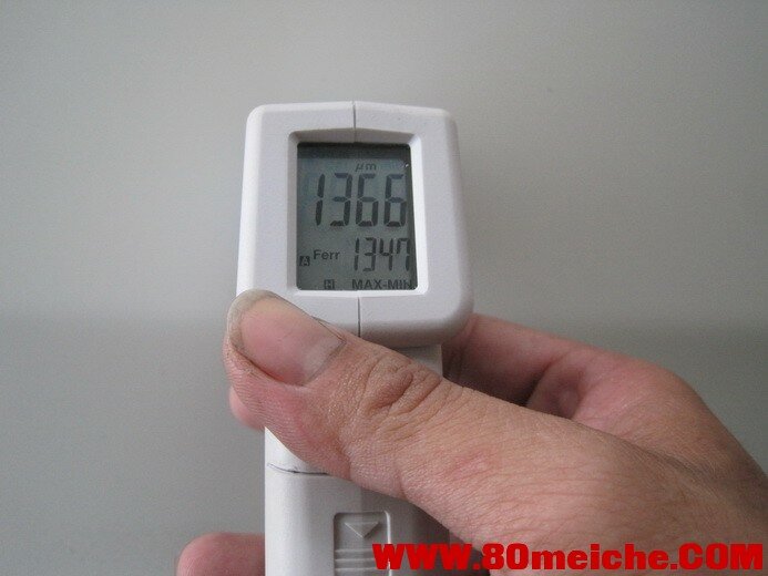

各位同学,砂下去之前,不要心血来潮就磨。漆面厚度是有限的。没有95%以上把握的,请你不要随便尝试。还有最好就是先确定漆膜厚度。磨穿了就麻烦了。只能够重新烤漆了
