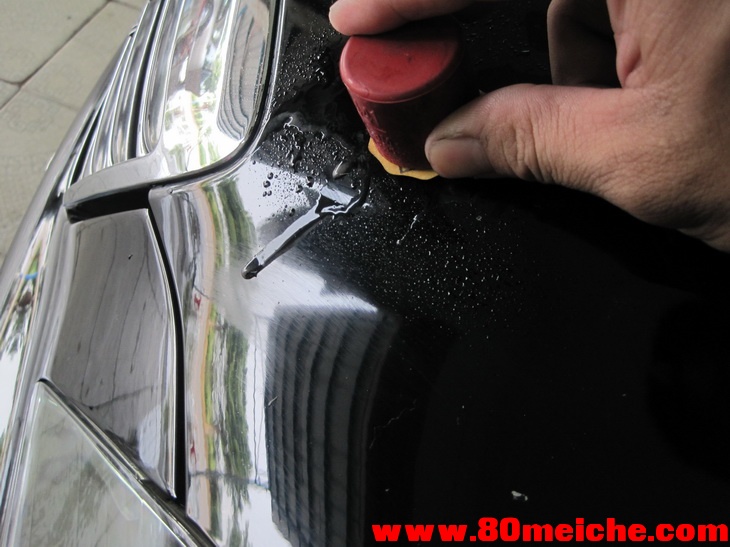

1500#梅花水砂纸点磨
大面积2000#水砂手磨

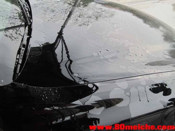

水砂磨完后的样子
抛!
深!砂之!!

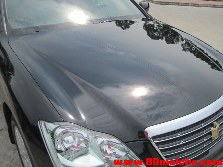

粗抛后
岁月痕迹不少……

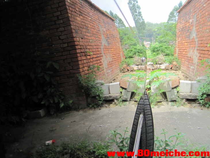

对着车门来个传说中的M字腿……
阳光,大胆地照吧!这车只会反射!
继续对着车门来多一个M字腿!
注意,这是右前门,不是对着地面拍的照片哦~~
