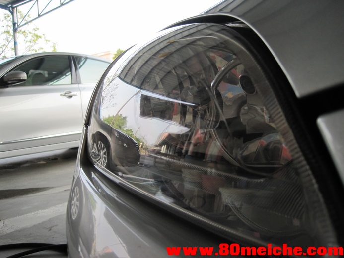

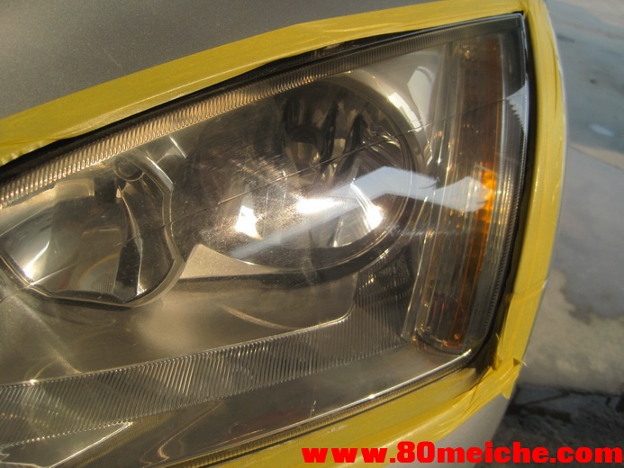

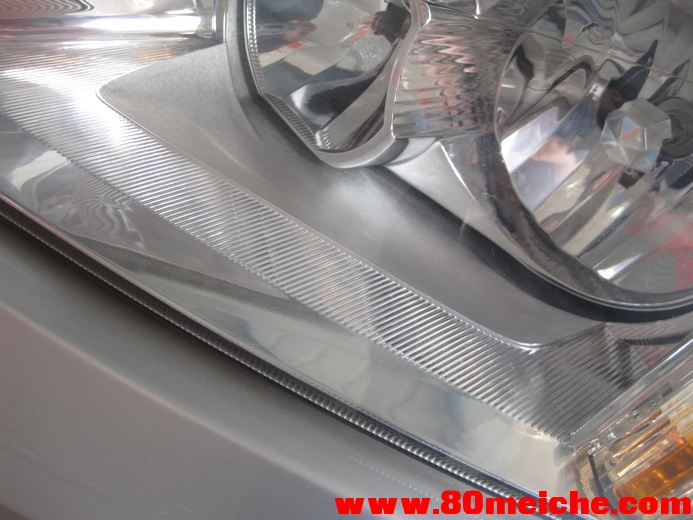

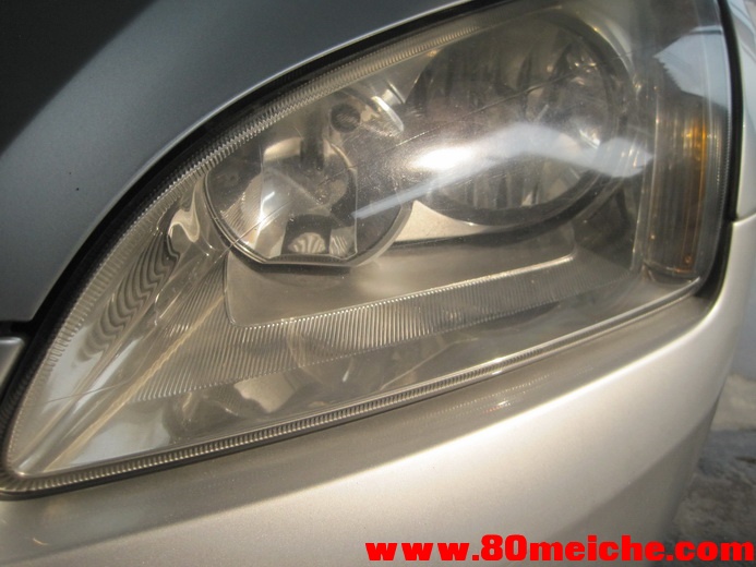

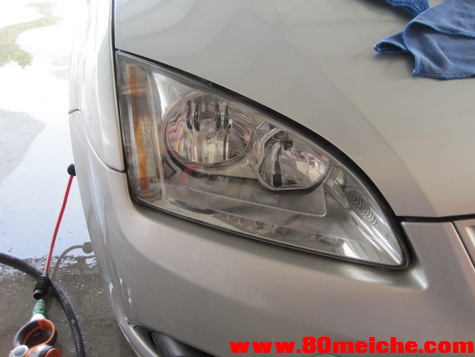

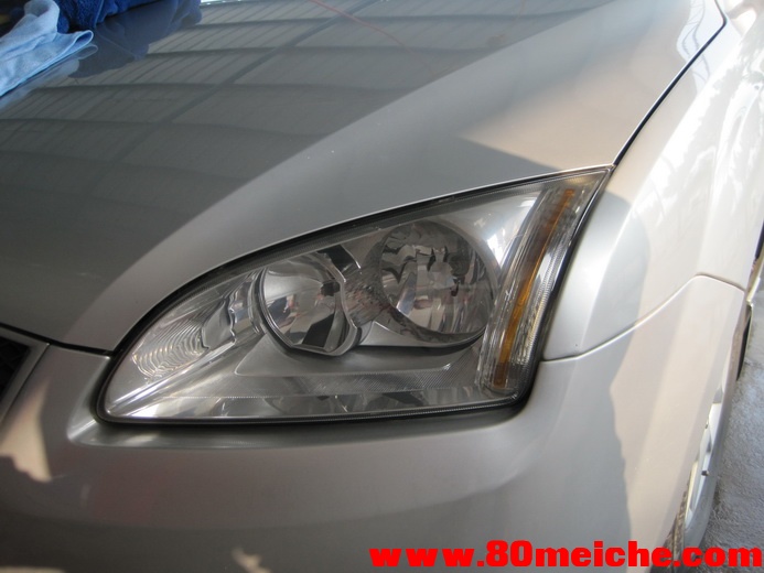

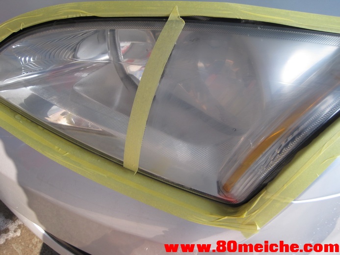

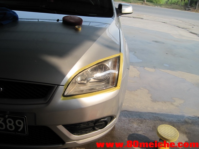

{:37:}这两个大灯15分钟全部搞定~~爽!

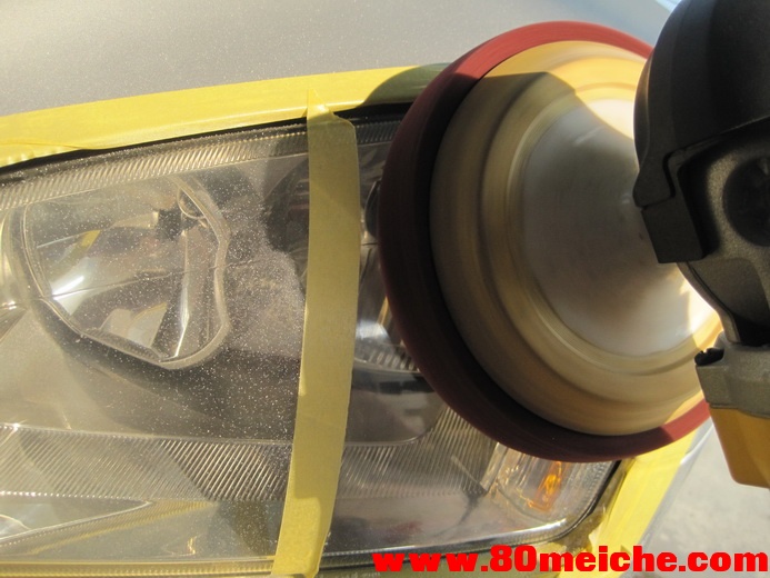

工具材料:1500#水砂纸、2000#水砂纸、5寸TAC紫色粗抛棉搭配POS34A、炫美6寸黑棉搭配PO85U。

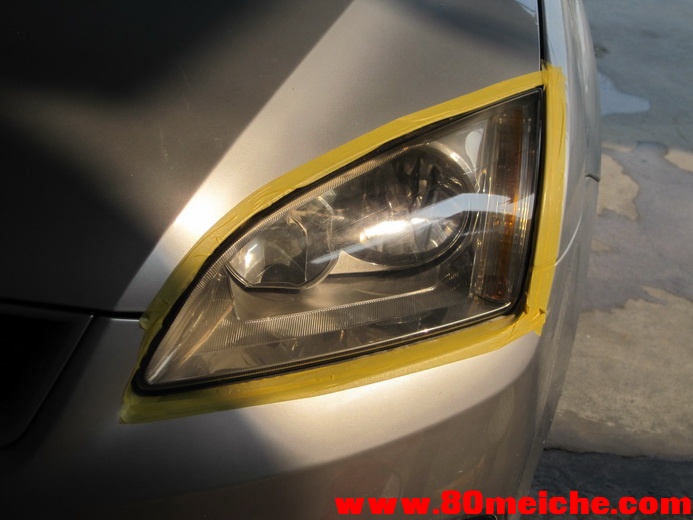

先对灯壳表面做清洗&跑粘土,浸泡水砂纸待用。3M黄色美纹胶带遮蔽灯具的边缘,防止误伤到灯具附近的车漆。

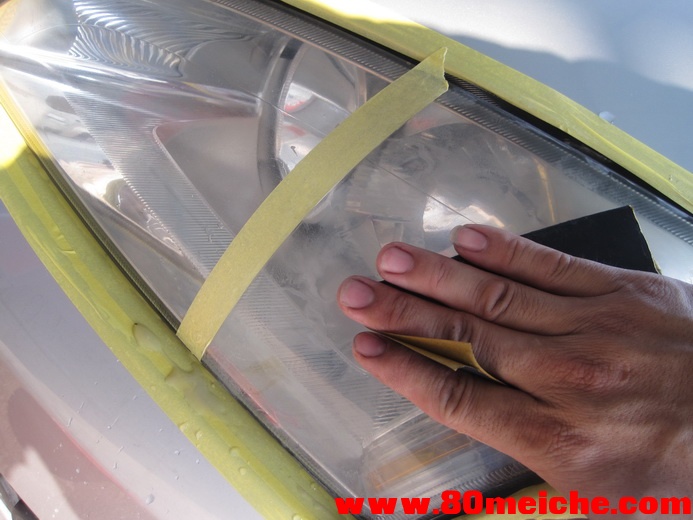

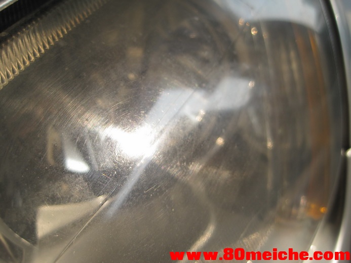

1500#水砂打磨灯壳、接着2000#水砂细化1500#的打磨痕迹。再次清洁灯壳表面。确保无沙粒杂质。

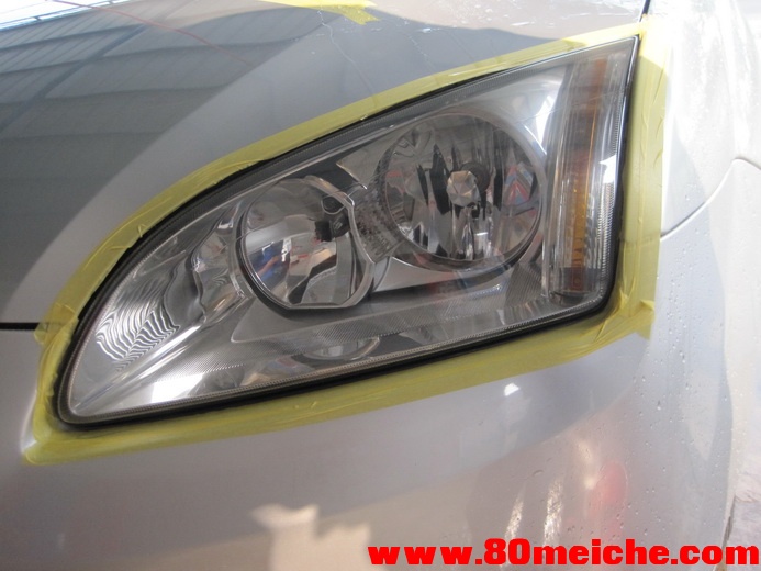

POS34A抛掉2000#水砂痕迹,最后用PO85U消除POS34A的研磨痕迹。
注:
抛这两个灯的感觉就像切菜一样……相当容易

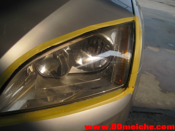

前后对比
完成后……

总觉得这样炮完会黄的更快,要涂抹一层东东
这2个灯抛完后,脱脂,然后上了wolfgang的封体凝胶
