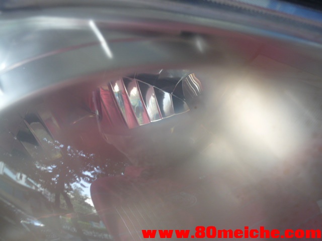

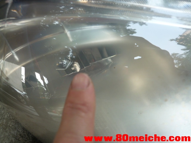

看着明仔师傅抛光大灯,心里痒痒的。想一试为快。无奈设备及产品都没有。询问了一下明仔师傅,推荐05936配羊毛盘抛之!然后用05973搭配中抛棉抛一道。基本上可以过关了,要是再完美点,镜面剂搭配细抛棉作为最后一道!因为没有大灯的保护蜡,只好喷了一遍清漆上去。但为何只有一小块显示很好,其他区域都不乍的。求解???

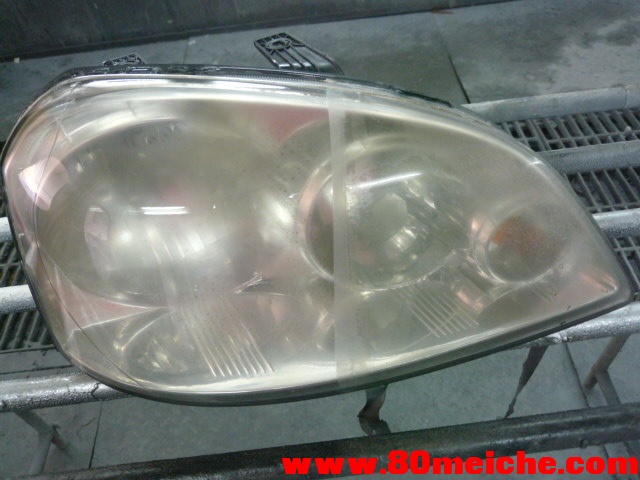

喷清漆,就不需要抛光了,只需要砂纸打磨。
但抛光了,就不需要清漆了!
清漆对灯的折射有副作用,还是不要喷比较好!
有时候,灯壳的质量不行,内部里面发黄的情况,是任何喷漆和抛光都处理不好的
423
还有个问题,你喷清漆,有没有把研磨剂的油分处理掉?

这个灯内部确实已经发黄了!!因为初次尝试。但为何只有一小块那么光亮???抛光完成后也是那地方很光亮,如果我技术不行的话,应该整块灯面都不行才对吧

灯壳质量是一方面,另外是使用的灯泡问题,如果使用的灯泡没有抗紫外石英技术,会加速灯壳的老化发黄的,可惜市面上大部分使用的假飞利浦都这样。

其实我感觉楼主还没有用砂纸磨得够深!而是在做表面功夫!完完全全把它磨到没有龟裂的深度,去抛才会有好效果。你一直用1500~2000左右的砂纸去搞。肯定磨得不够透彻。这种旧灯,最好是120.320,600,800,1000,1500,2000这样的打磨工序。当然了,这个很累人!
最后上的蜡其实只是保护作用,对亮度没有多少的提示,主要的光泽都是来自抛光的功劳
