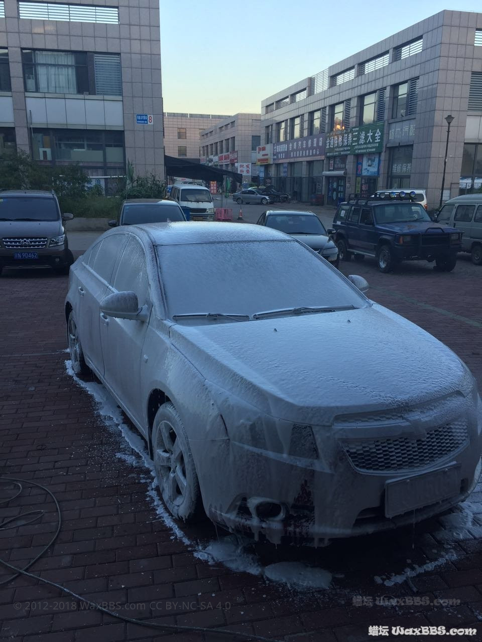

昨天一下班和朋友来到他车库,无奈没有灯光,只能用支架灯。
第一步,先用d110做的pa预洗,
第二步,用d108 ,d101清洗细节
第三步,kyh去铁粉,d120做的脱脂
第四步,然后进库用d155,稀释1:1润滑,化学小子粘土跑一遍。

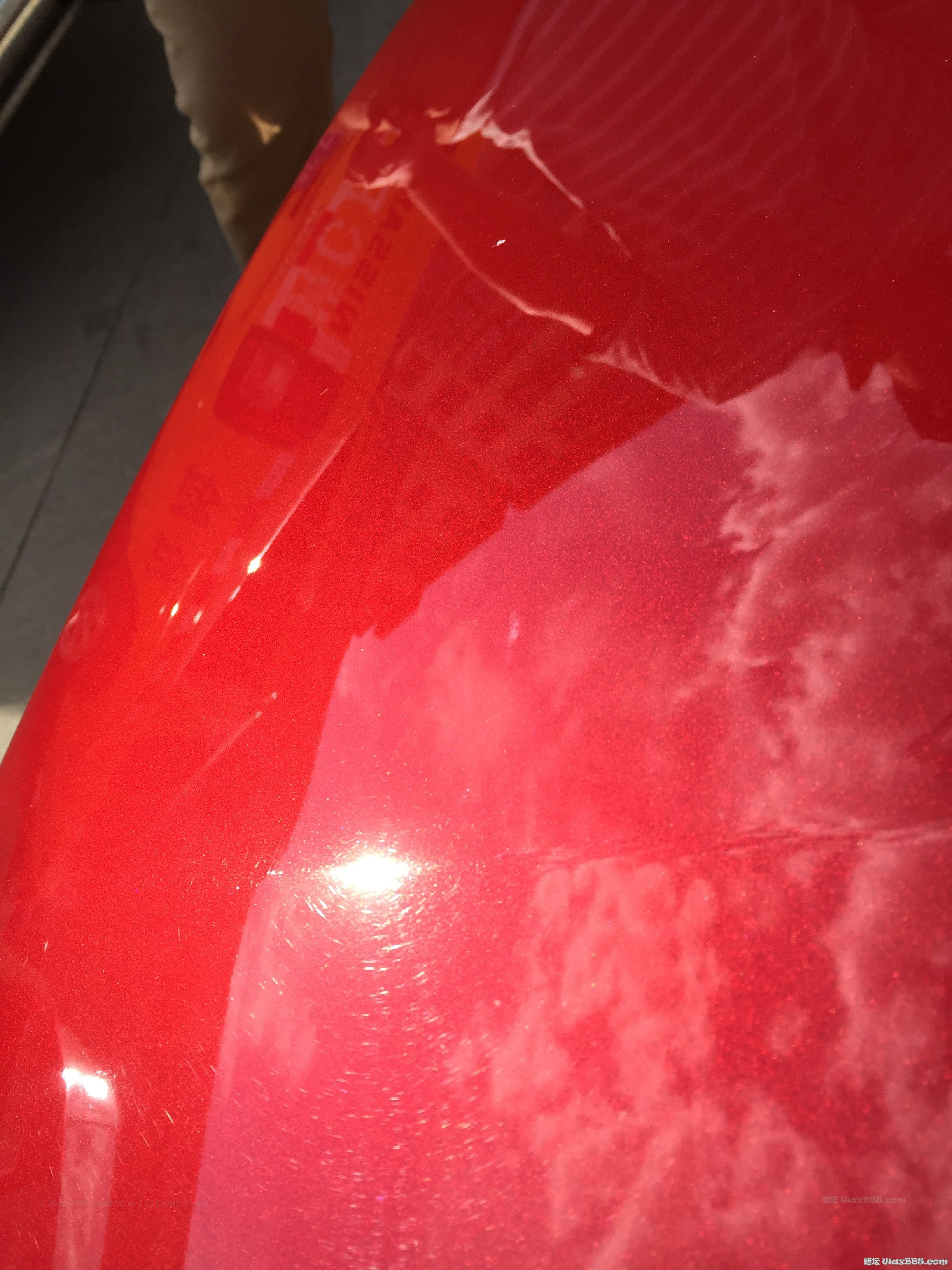

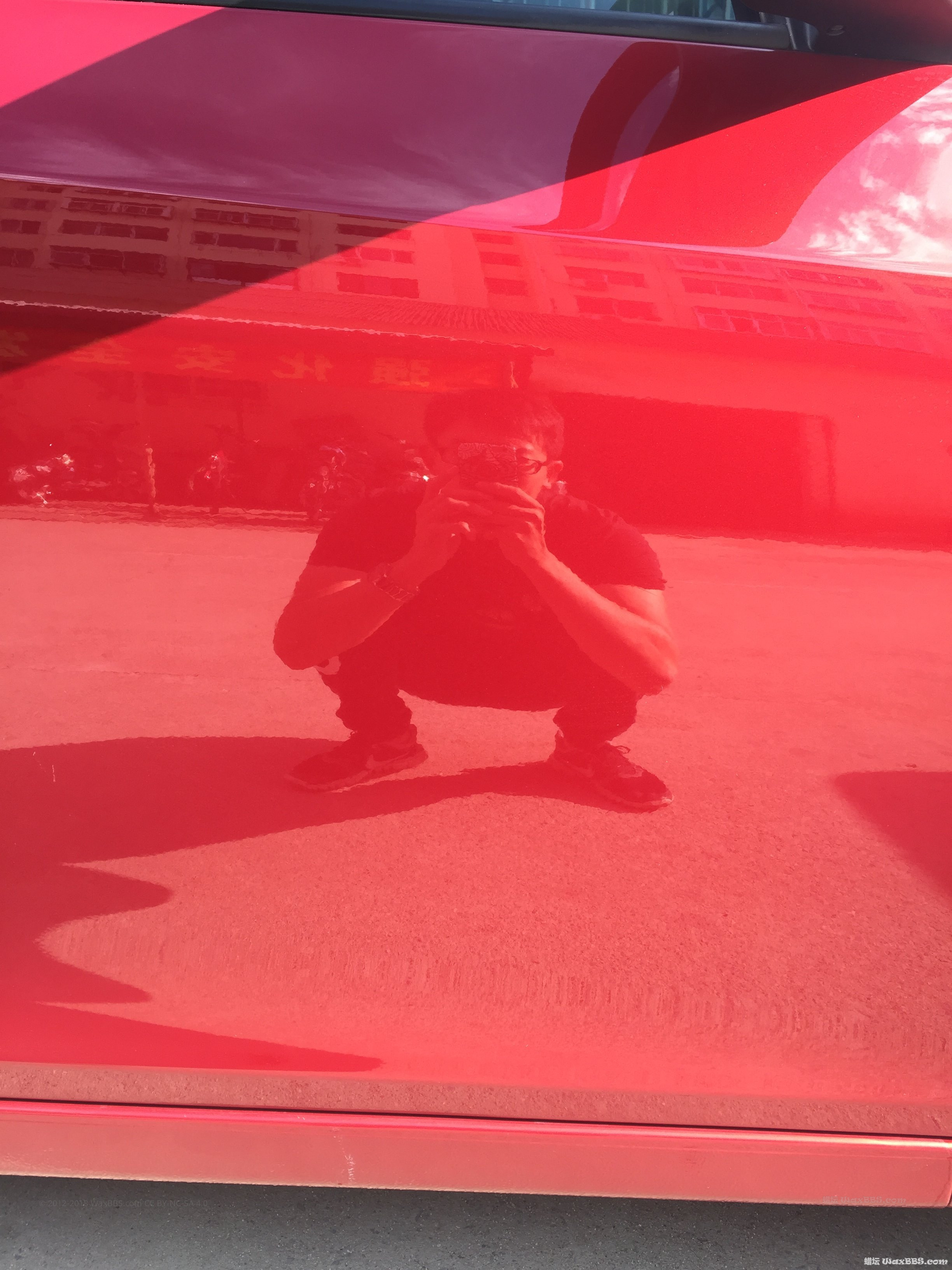

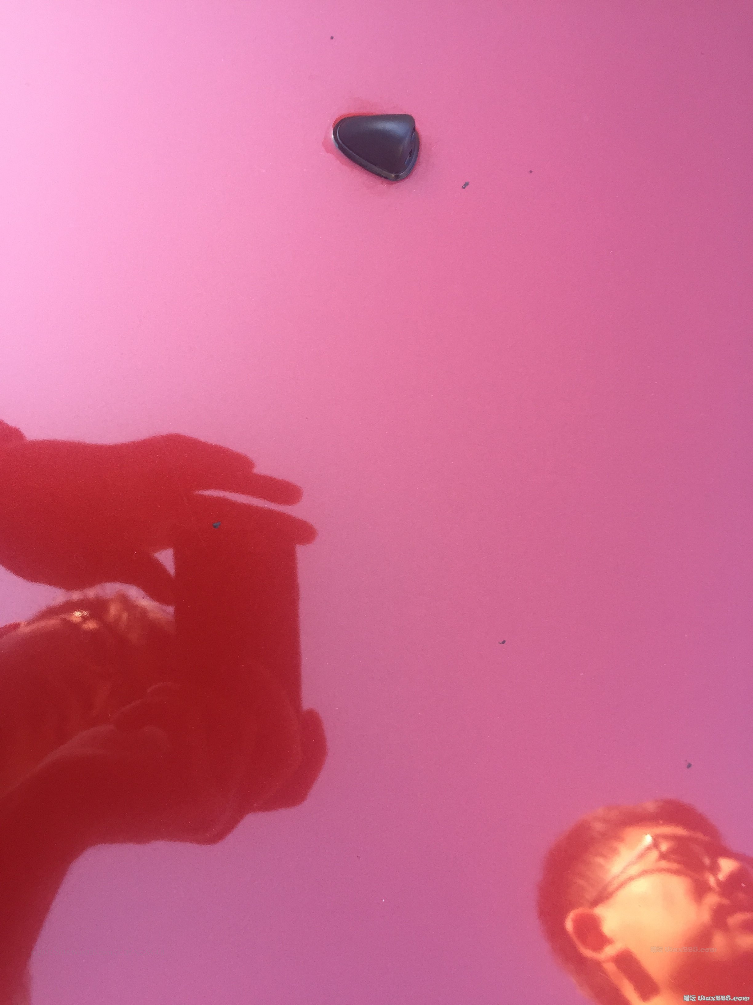

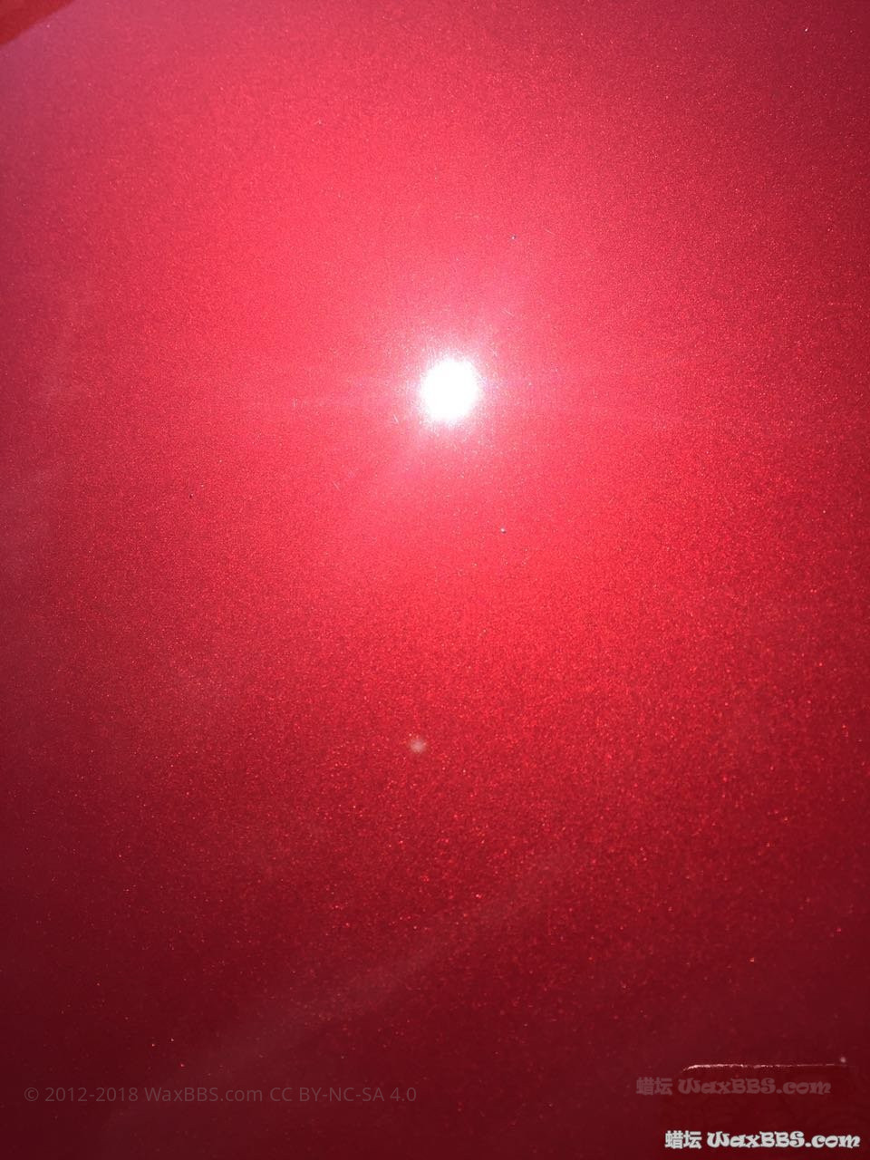

然后开始抛光,用的autofox的DA和盘,粗研磨盘曼泽纳fg500,一档推料之后,3档弓字走了三遍,5档走两遍,全车跑完又ff3000配还原盘一档推料,三档跑三遍5档跑了两遍。结束后炫纹是没了,可细划痕还在,求大神指导有什么问题,怎么改进。还有漆面上除不掉的黑点不知道是什么,凸起的,有什么解决方案么。
