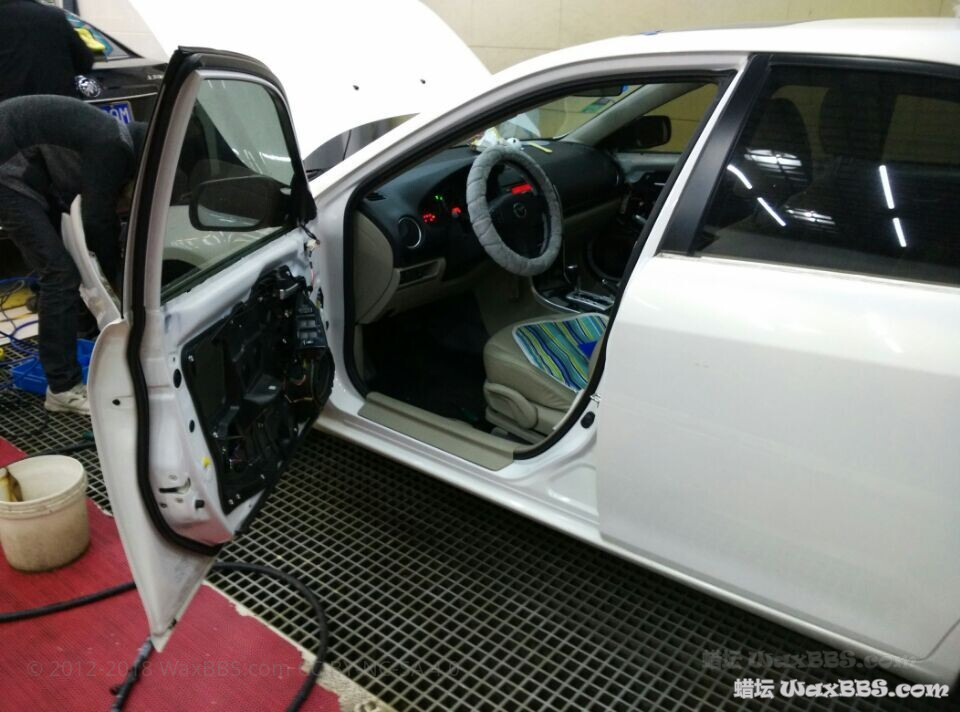

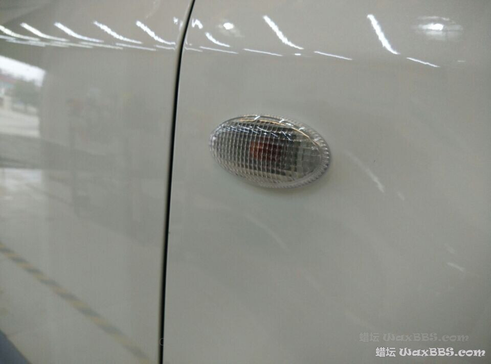

下面是几张拆卸图

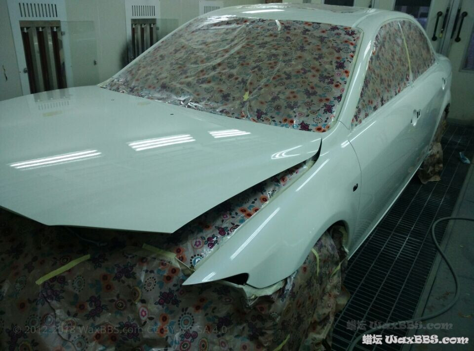

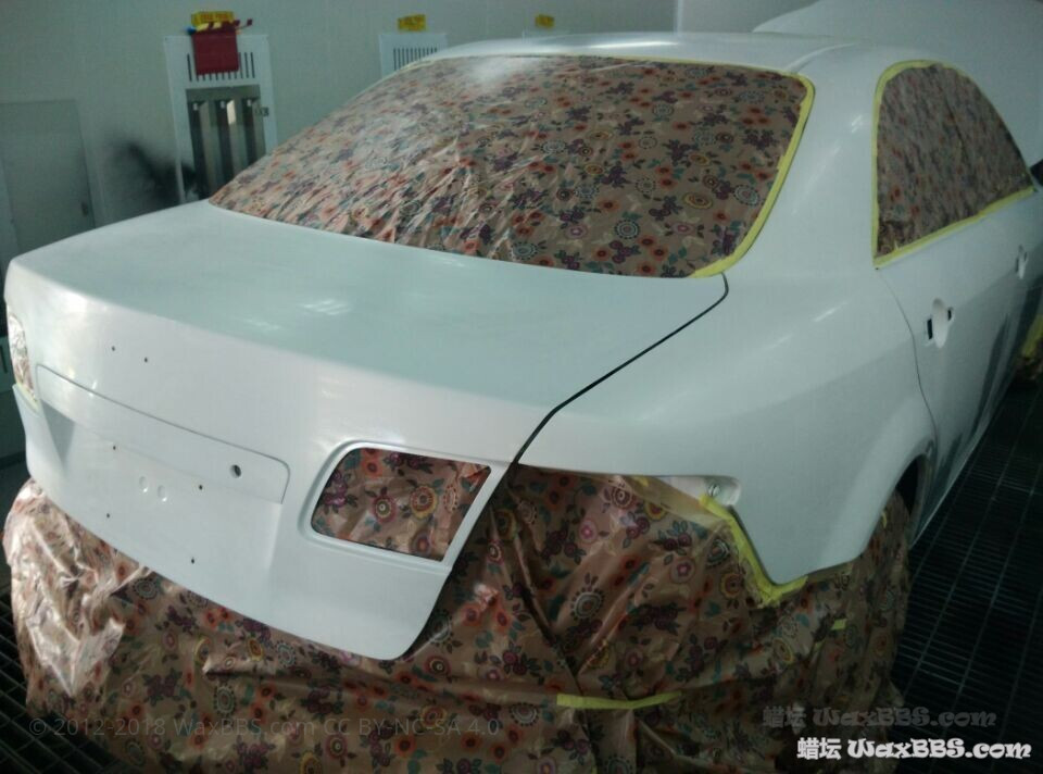

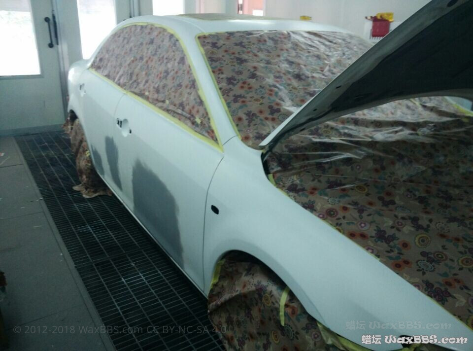

进入烤漆房,开始贴遮蔽纸

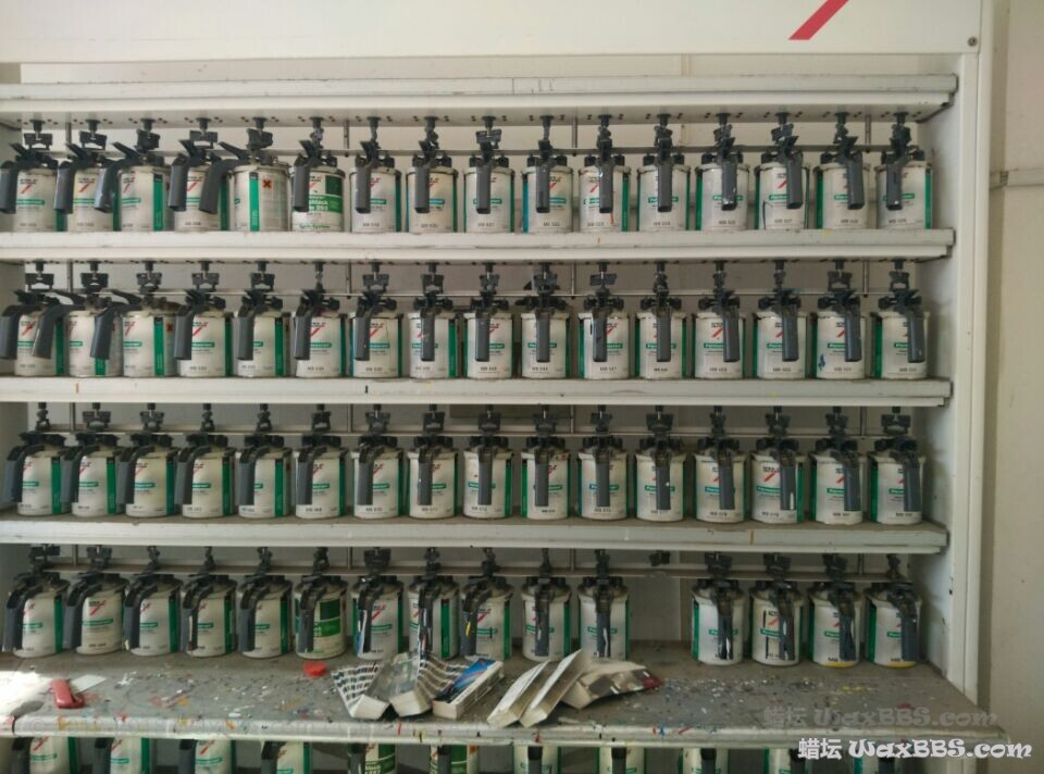

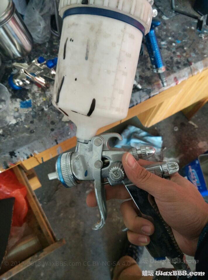

由于是3工序的漆,所以要用到3把喷枪,底色喷枪,珍珠喷枪,和清漆喷枪
色漆用的是德国施必快的,宝马配套。清漆用的美国宣伟,凯迪拉克用的

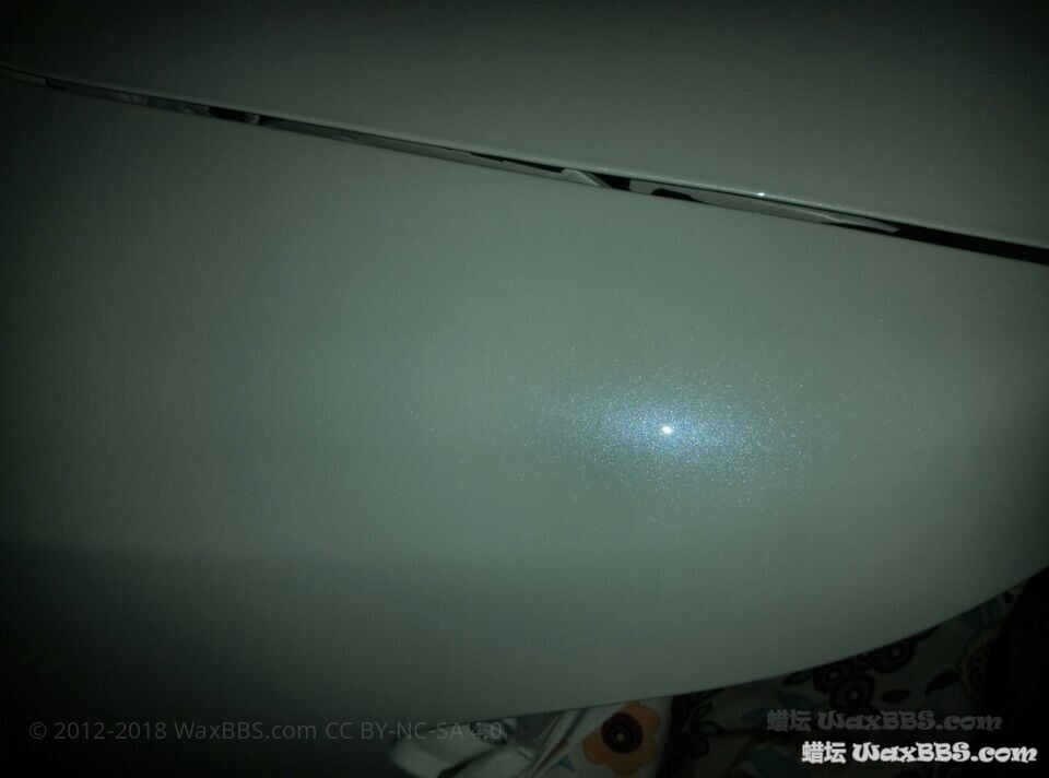

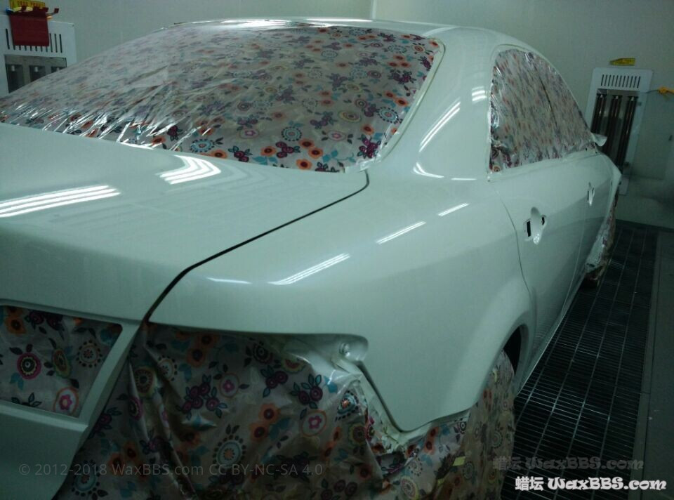

喷好之后的图

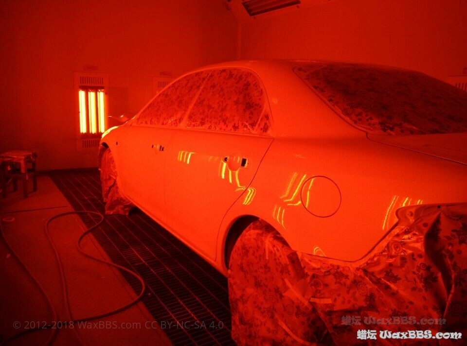

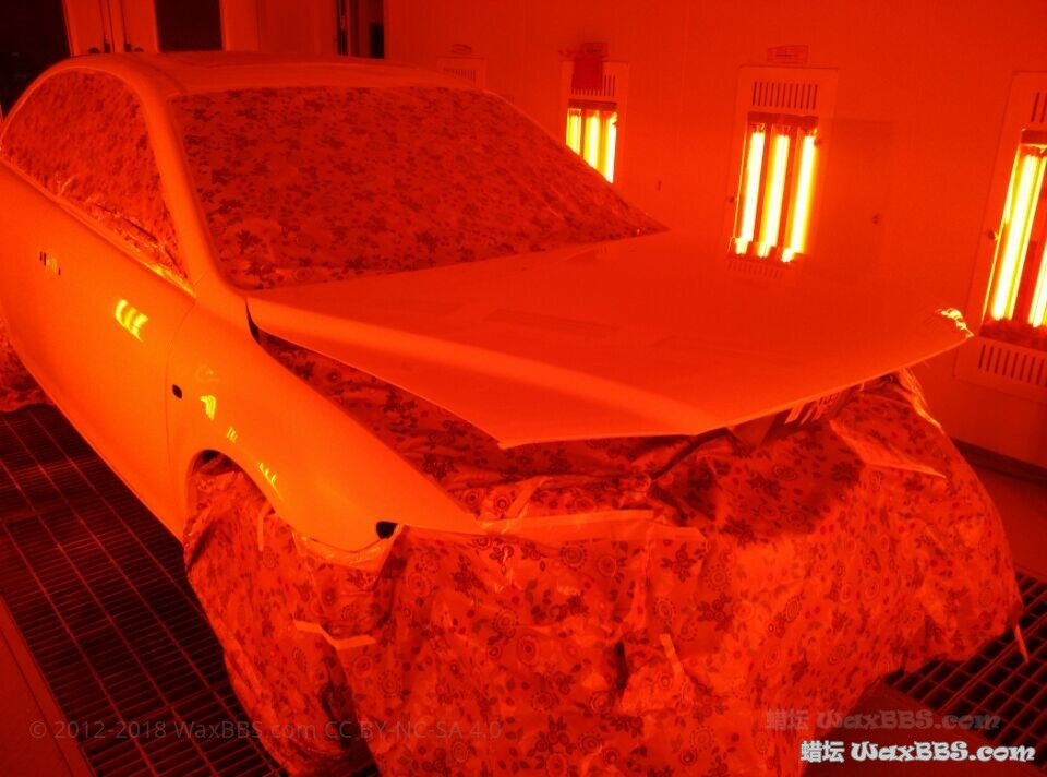

喷完之后,开始烘烤到接近60度左右的温度

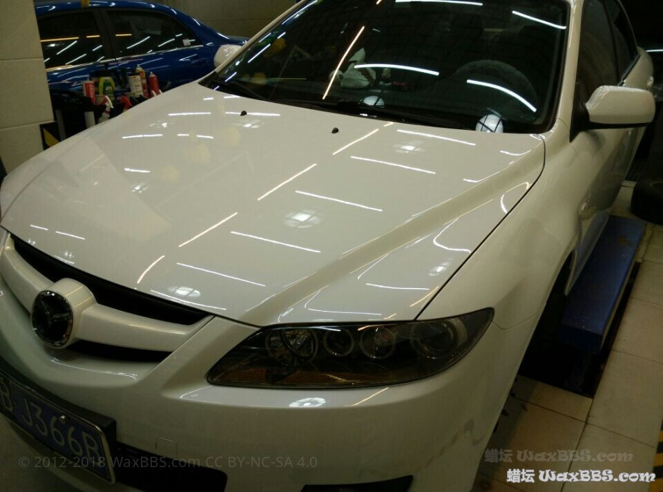

完工,开始组装。然后全车水砂抛光,最后上的DGP3.0封体。抛光的图由于一个人施工没有拍片
