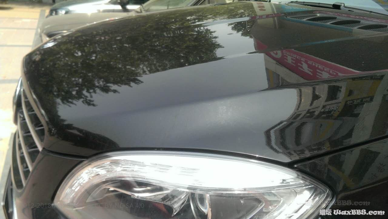

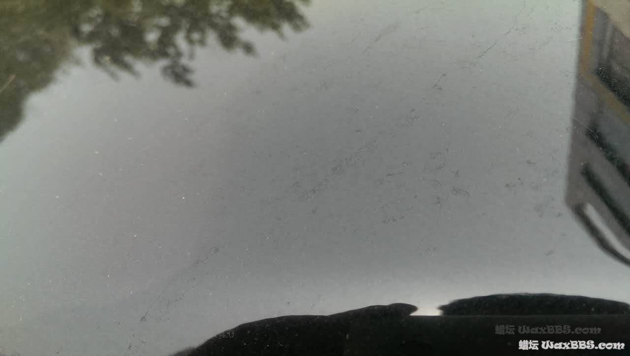

无意中知道蜡坛,潜心追了N多页帖子,入了亿利6630,开始自己洗车。
可是自己洗了两次,按照明大的两桶水洗车法,洗车液用的D110,每次历时将要1小时,自己累的和狗一样,效果却没闪到。
每次还增加好多水渍!这些水渍哪里来的呢?
自己DIY洗车之前没有这些渍的?我在水干掉之前都用毛巾搽过了,第二次还是有渍。并且还搽不掉。
京东活动买了1600多块钱的化学小子都没勇气拆封了。
请各位前辈指点下?怎么会发生这样的问题。

楼上正解。水干的太快。如果一定要室外洗车,那就添加水质改善剂。问题还是在太阳下洗车。跑遍粘土,看看会不会好。
刘石头
2015-01-25
19
辽宁省大连市
室外洗车很容易留下水渍。太阳直射漆面时水珠就像放大镜,温度会急速增高很容易留下印记。时间短可以打去污蜡试试,实在不行就用DA机。个人意见希望帮的上你
wxy723
2014-04-28
石头说的没错,要避免太阳底下洗车,尤其是自来水矿物质比较多,加速蒸发时间一长会咬进漆面。要去除水渍的话D140可以,但是玻璃和哑光镀烙件不能碰!
看你也是开奔驰的土豪,给自己的爱车搭个棚,遮阳是必须的。然后上sealant,wax保护车漆
车子洗完要马上擦干,不可让它自己自然干燥。另外capro有专门去水渍的spotless你可以备一瓶,玻璃上如果也出现很多的水渍可以用这个

樓主車上的水漬或許還有一個可能是這些水漬以前就存在但被蠟蓋住,
現在洗車漸漸把蠟層去掉就顯現出來,其實去水漬用3M的魔利也可以,
還有個可能是這痕跡是之前上的車漆保護用品,遇水化出或剝離,
説實在不太像水漬⋯⋯這些用手拋綿加研磨劑要處理更簡單
另外樓主洗完車後似乎沒有用QD之類的產品,建議加這一道。
現在天氣熱,戶外洗車一早6/7點就開始洗,過8點就休息,太陽很毒辣的.
下午則是4點後,樓主蠟品既然都買了就用吧總是會比單洗車艷麗
