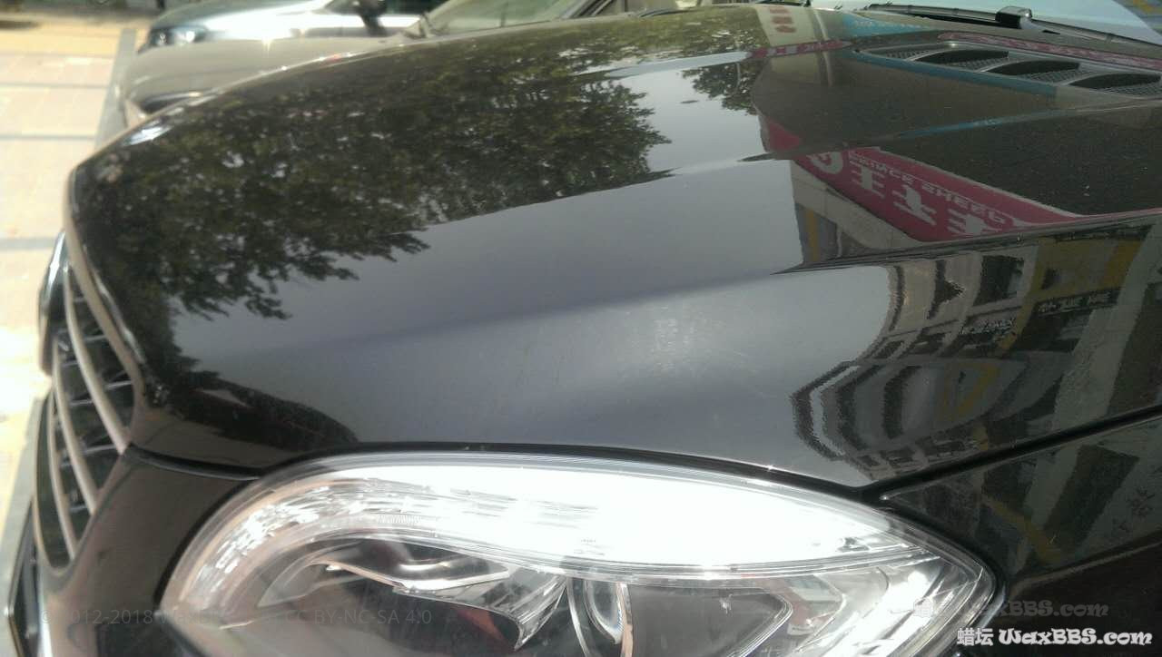

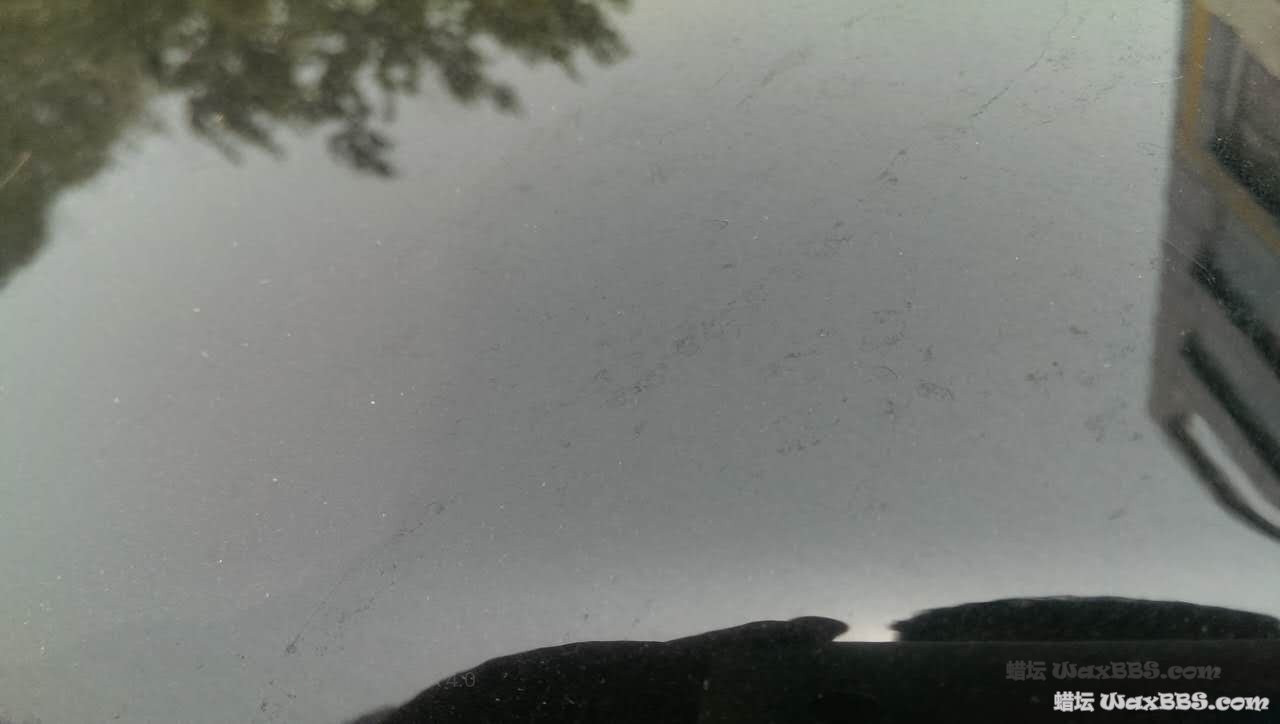

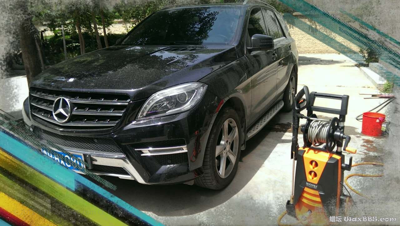

无意中知道蜡坛,潜心追了N多页帖子,入了亿利6630,开始自己洗车。
可是自己洗了两次,按照明大的两桶水洗车法,洗车液用的D110,每次历时将要1小时,自己累的和狗一样,效果却没闪到。
每次还增加好多水渍!这些水渍哪里来的呢?
自己DIY洗车之前没有这些渍的?我在水干掉之前都用毛巾搽过了,第二次还是有渍。并且还搽不掉。浏览附件57099 浏览附件57110 浏览附件57111
京东活动买了1600多块钱的化学小子都没勇气拆封了。
请各位前辈指点下?怎么会发生这样的问题。
你大太阳底下洗车,再怎么室外也得找个阴凉地,如果不具备条件,就不建议DIY,因为这样对漆面损伤很大,还不如去洗车店洗。
DIY是一个需要时间,需要场地的事情,如果不具备,不要强上,避免造成意外损伤。另外你自己也要注意防晒,车漂亮了,人晒伤了,划不来。
