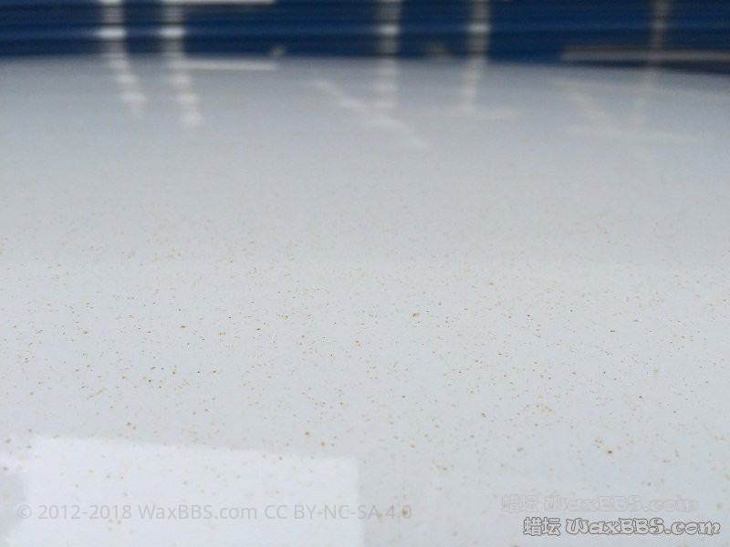

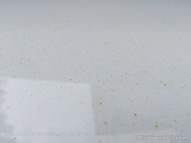

如图,一年多白车全车都是这样的黄点,一开始还能用洗车泥擦干净,现在洗车泥的效果也不大了,求各位大神支招,看看需要哪些工序,怎么操作,小白一个求指导

熊 熊猫熊猫熊 洗车水桶 2015-08-17 4 0 0 上海 我的身份 DIY汽美爱好者 2015-08-17 #3 作者: franklee628: 很多的柏油和铁粉,或是树胶。 点击展开... 要如何解决呢,有什么产品推荐
franklee628 Adventure never ends. 2012-08-24 398 57 305 2015-08-17 #4 可以少量喷涂铁粉剂 柏油剂 测试是否有溶解效果。 http://www.waxbbs.com/tar-removal/ http://www.waxbbs.com/iron-removal/
熊 熊猫熊猫熊 洗车水桶 2015-08-17 4 0 0 上海 我的身份 DIY汽美爱好者 2015-08-17 #5 作者: franklee628: 可以少量喷涂铁粉剂 柏油剂 测试是否有溶解效果。 http://www.waxbbs.com/tar-removal/ http://www.waxbbs.com/iron-removal/ 点击展开... 谢谢 先学习下

熊 熊猫熊猫熊 洗车水桶 2015-08-17 4 0 0 上海 我的身份 DIY汽美爱好者 2015-08-17 #7 作者: 我的奥迪技术: 我的也是白车子,不过从你车子的状况来看 ,你的车停放的位置附近是不是有什么大型的工厂? 点击展开... 恩上班在宝钢附近 铁粉不可避免,前阵子费力点还能擦掉,梅雨季节好久没洗车,现在感觉再擦也擦不干净了
我 我的奥迪技术 洗车水桶 2014-12-28 26 1 0 2015-08-18 #8 对于你车子目前的这种状况,我个人感觉靠铁粉去除剂好像作用已经不是很大了,因为你的车子上已经满是铁粉了,是不是先找地方认认真真的抛下光?然后再在抛过光的基础上,用铁粉去除剂?因为我感觉抛光的话一般的工人没有能够把你车身的铁粉一下都抛掉的技术。白车就是这样,安慰楼主了!
Z zyhero 洗车水桶 2014-05-03 42 0 0 2015-09-05 #9 作者: 熊猫熊猫熊: 如图,一年多白车全车都是这样的黄点,一开始还能用洗车泥擦干净,现在洗车泥的效果也不大了,求各位大神支招,看看需要哪些工序,怎么操作,小白一个求指导 浏览附件63180 浏览附件63181 点击展开... 柏油加铁粉再用粘土跑
振 振轩V 洗车水桶 2015-12-03 135 0 0 31 山东潍坊 我的身份 汽美店家 2015-12-10 #10 作者: 我的奥迪技术: 对于你车子目前的这种状况,我个人感觉靠铁粉去除剂好像作用已经不是很大了,因为你的车子上已经满是铁粉了,是不是先找地方认认真真的抛下光?然后再在抛过光的基础上,用铁粉去除剂?因为我感觉抛光的话一般的工人没有能够把你车身的铁粉一下都抛掉的技术。白车就是这样,安慰楼主了! 点击展开... 先除铁粉,再抛光!况且这车根本不需要抛光!除铁粉后,粘土润滑液跑一遍就很干净了。不要误导新手
I ice 洗车水桶 2014-11-14 24 1 0 2015-12-11 #11 作者: 振轩V: 先除铁粉,再抛光!况且这车根本不需要抛光!除铁粉后,粘土润滑液跑一遍就很干净了。不要误导新手 点击展开... 话是没错,就怕时间太长和漆面绑定了~
