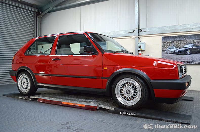

这是那台要被返老还童的golf ,车的型号是最最经典的MK2。可以看到车况还是非常不错的,当然,但凡有一辆MK2的车主都会像保护孩子一样保护她的(PS我好想喜当爹)。

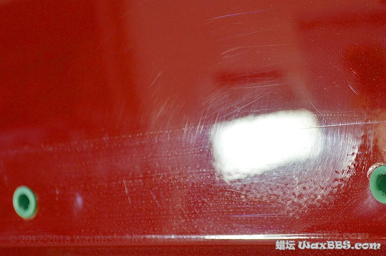

那么我们近距离查看一下漆面状况。在点光灯照射下,原本很干净的漆面露出无数条划痕。这里解释一下这些划痕是什么,能造成什么影响以及我们为什么要弄掉它们。
1.首先讲一下,这些划痕不是我们日常说的露底漆的那种,需要重新喷漆的重度划痕。这种划痕是需要在点光灯或专业仪器下近距离才能发现的。
2.成因:在车辆日常使用过程中,任何的因素都可能造成这样的划痕。比如:洗车,擦车,车辆在行驶过程中,甚至手指划过漆面。
3.影响:当这些需要点光灯以及专业仪器才能检测出来的细小划痕积累到一定程度的时候,漆面原本的镜面状态就被破坏了,影响光的折射,那么造成的感官影响就是车体漆面发乌,也就是我们平常说的车变旧了,或看着没那么新了。
4.弄掉它们的原因呼之欲出,要让我们的爱车变新!变亮!变骚!

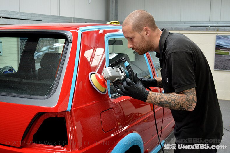

说一下车上贴的蓝色纸带,俗称美纹纸,起到保护及遮盖作用。这里的保护和遮盖是保护的非工作面,说白了就是在抛A区域的时候避免重复抛到B区域。大哥为了提高安全系数的各种小细节随处可见,所以说很多事,不是我们不会做,而是没那么用心做,没那么注重细节。

上下是对比图,前面说的细小的划痕都被干掉了,过程十分复杂,技术层面的话题依旧不在本帖聊,总之告诉你一个事,这样手掌大小的施工区域,需要做30分钟到1个小时左右,而全车的这种抛光处理原作者一共花了60个小时。

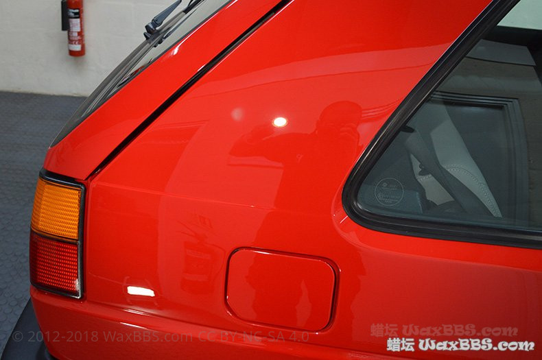

这是全车抛光完成的样子,简直了....屌爆了....返老还童了有木有?之后是进行全车镀膜,由于原作者的图片上产品信息露的太多,打码面积太大,容易被说成是色情楼主,你们要报警。所以就不附图了。讲一下镀膜主要的作用是起到保护和进一步提高亮度。

目前是全车镀完膜的状态,这4张图是细节展示,可以看到,在点光等照射下,之前的划痕全部不见了...痕不见了...不见了...见了...了...
期待已久的全车图片来了,爽翻了,给个长腿大白妞都不换...别急着走,下面还有个巨大到爆的彩蛋...
没错,室外的照片。蓝天...白云...粗糙的柏油路...艳阳高照...这是一种什么感觉,这是一种被深深打动的感觉。
