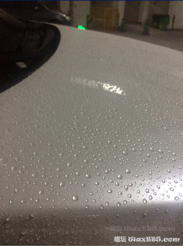

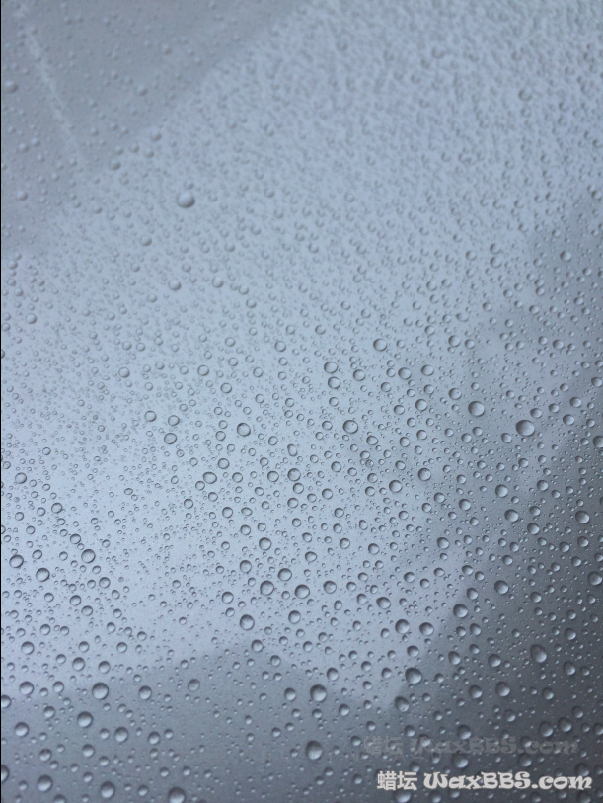

第一次撸,撸的是鲨鱼蜡。昨天下了一整天的大雨,距离撸车大概有一个礼拜左右吧。
请问这个水珠是不是塌了呢?{:52:}
这个是白天的
这个是晚上的
这效果已经不赖了,距离水珠的巅峰效果也就差了那么一丢丢,符合上蜡一个星期左右的表现

这图是下小雨时拍的?怎么看不到导水线。
另外,这个价格的蜡水珠顶多就这样了,想再好几乎是不可能(小声的告诉你,476比这个略好)。第一次打得很好了。{:36:}

昨天晚上的雨挺大的,虽然不是暴雨肯定不是小雨。至于为什么没有导水线,我也不明白 哈哈哈哈哈。
{:5_283:}那夏大大现在推荐我什么蜡呢,是珍珠白的雷克萨斯
