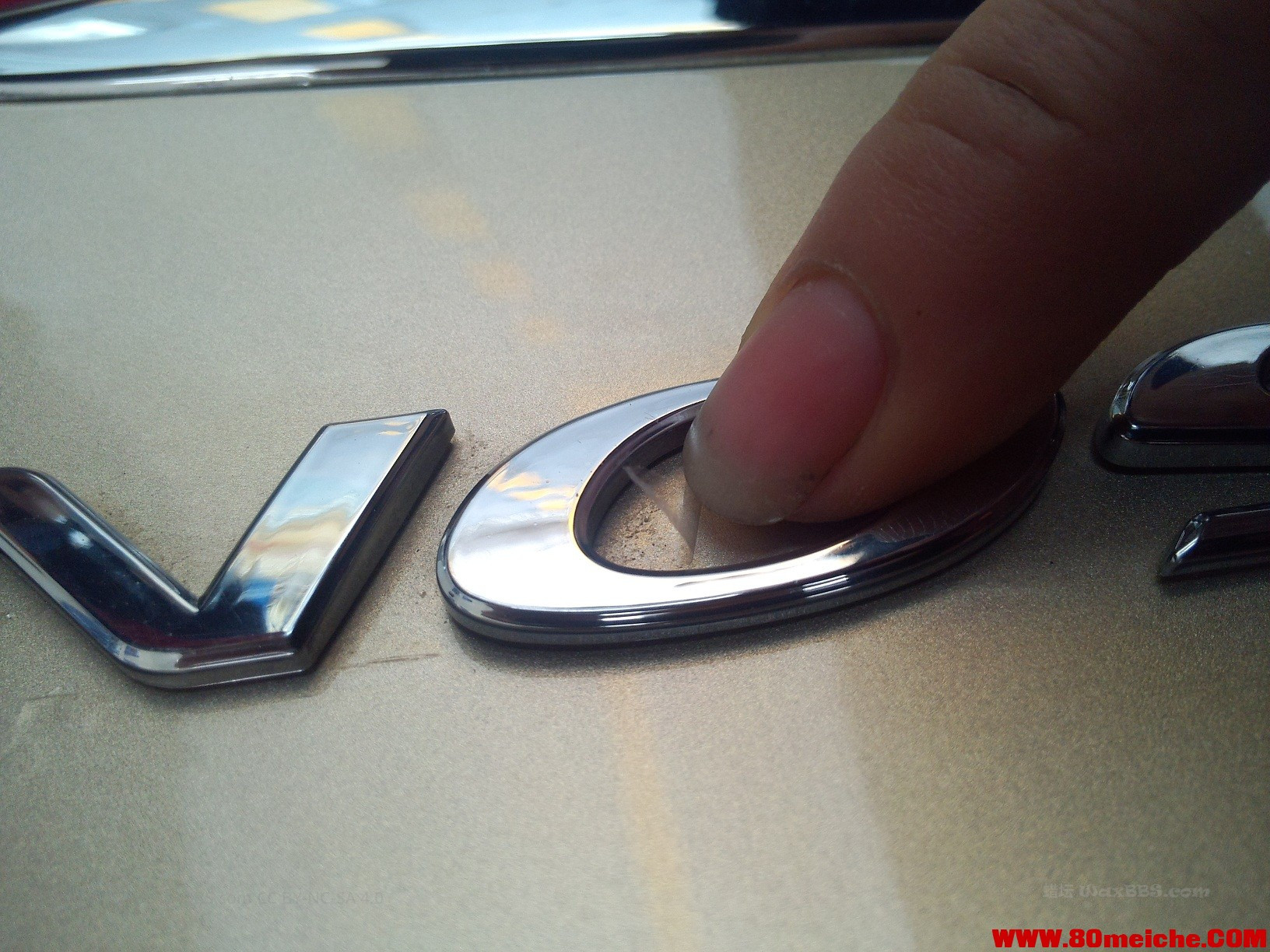

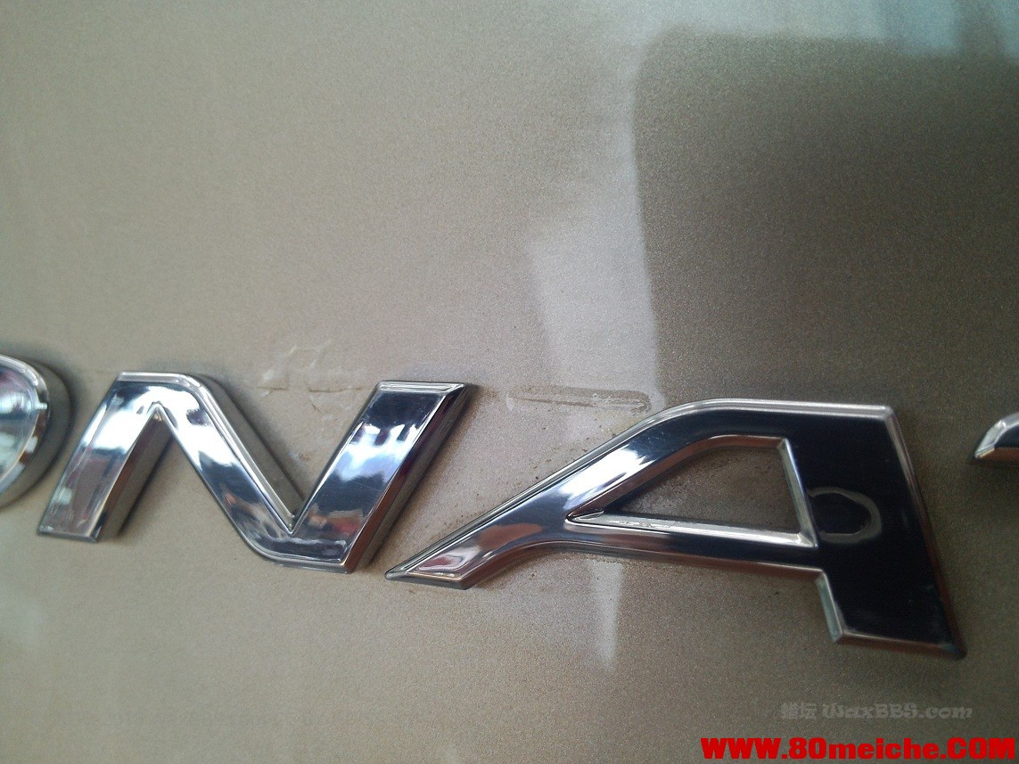

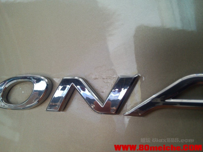

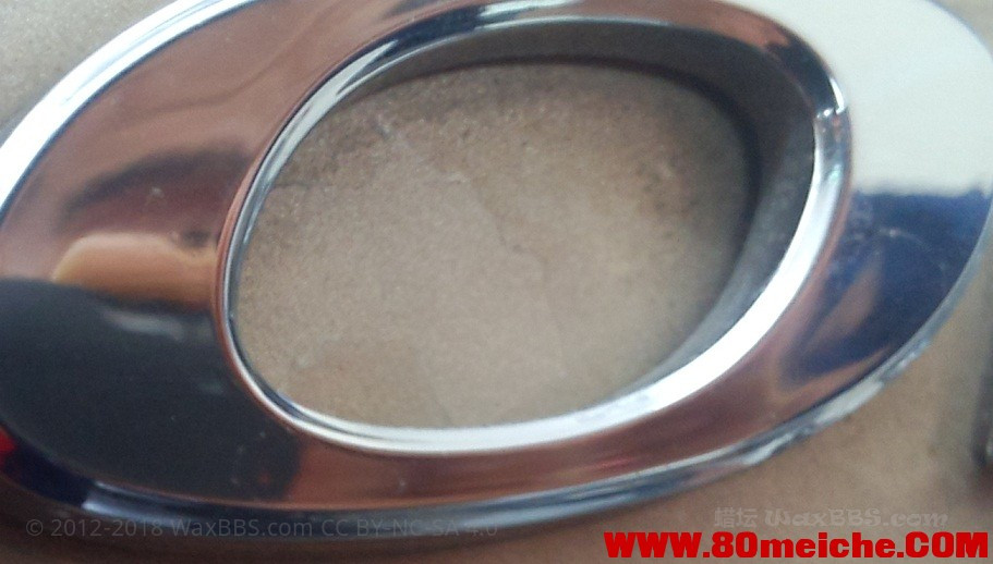

这辆索纳塔应该是运动金,两年的车 ,看上去亮度还好,客户团购了店里的封釉项目 ,洗车时感觉很亲水。也没发现有什么特别之处,就是漆面基本没有什么划痕
就在贴保护纸的时候客户说车子做过镀晶,快两年了。说镀晶其实还保持很好,只是觉得不亮了,就打算抛光过个年。当时车主只着车体logo处给偶看,说是当时施工的瑕疵,我看了一下,发现就类似于那种光油喷多了有点流泪。就此咨询车主是否是喷漆照成,但其说是镀晶是没有控制好才导致的。现在放图上来给给位玩家,希望大家给科普一下,这是什么产品呢?真有这么厚去?就像光油 流泪 logo的字体上也有哦 logo上我用指甲给刮下完了 废话多了。。。。。。。。。。。、
有些人给人清漆,说是镀晶镀膜,你见过木有?连同车标一起喷,因为车标那个部分很难处理干净油脂,所以附着力较差,时间一长,就脱落了。就这么一回事,为什么别的地方不脱落?我也见过一台银色的卡罗拉也是这样,也是说镀晶的说……
但我目测它就是一层清漆。绝对是清漆,100%是清漆!

镀膜固化没那么厚的........ 做实验才会有那么厚,整台车那么厚得用掉多少瓶镀膜剂哪.......
