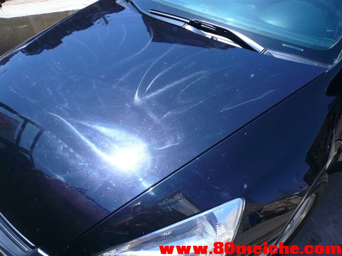

漩涡纹也叫做眩光纹。有粗中研磨时留下的轨迹,当时因为有油脂盖住看不出来。但是蜡和油脂一旦消失,就会一览无遗。
这就是经典的380收费的施工。一剂粗蜡撸过,然后交货,2小时不到搞定……
真正做出镜面的效果,很多人都不知道这是多么繁琐的事情。
漩涡纹的确是抛出来的,洗车洗出来的是那种太阳纹。下图就是眩光纹(漩涡纹)
外面的洗车不是收费贵就做得够好的。但是便宜的,更不用考虑了,利润低微,能给你什么好的洗车液和服务?
装修豪华,就可以收费贵。我觉得贵可以,但必须洗得够科学。我这是站在车主的角度看这个问题。

明仔,那是我以前发的照片吗?丢死人了{:38:}
