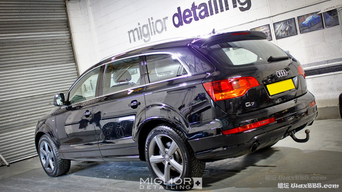

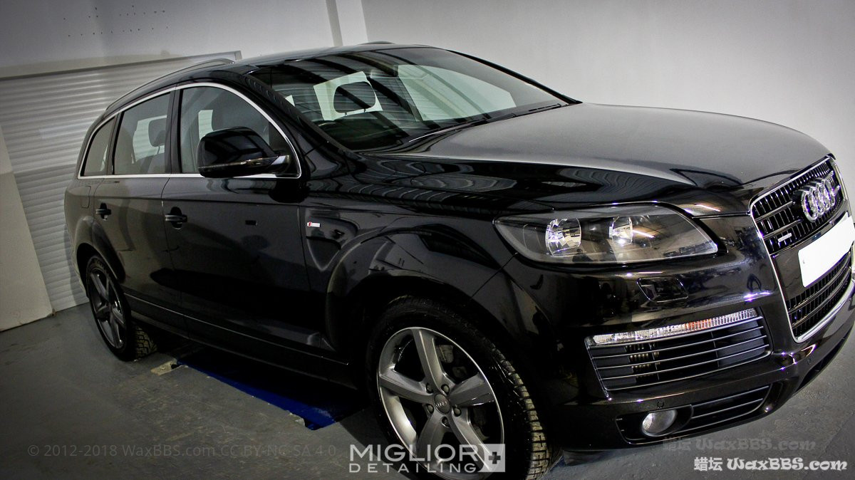

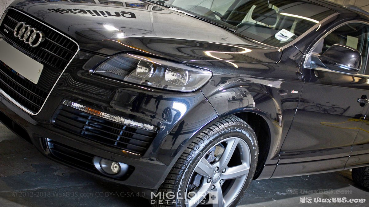

国际惯例先上全车图片。依旧的,面光灯下,车况很好。
细看就会看到各种划痕各种脏,而且可以看到,车辆使用痕迹较重,说白了就是车辆已经过了新车期,这个时候选择全面清洁和保护虽然不如新车期,但好在不算太晚,多花时间多花精力还是能做到的,当然,肯定达不到新车期就做的那种“完美”的效果了。

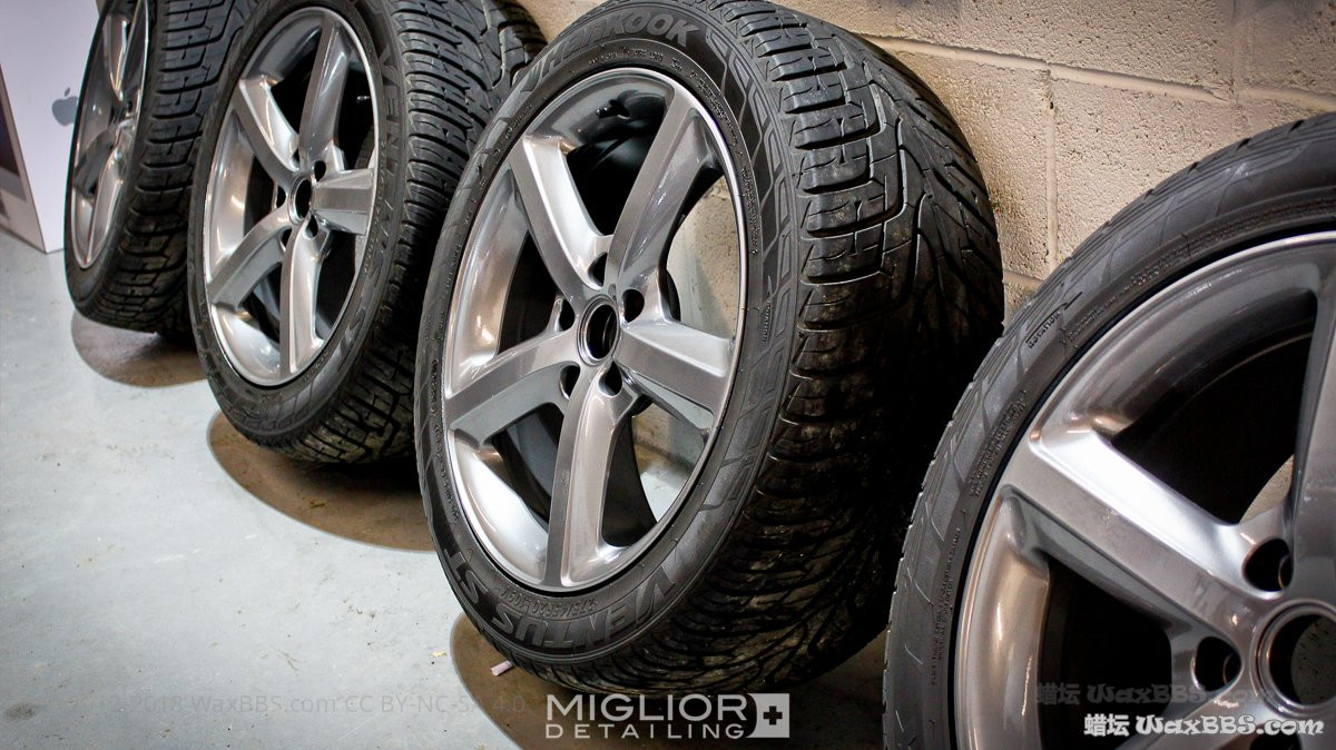

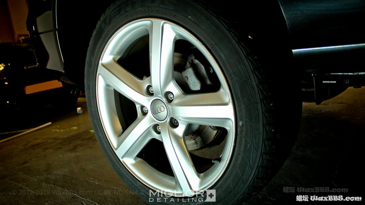

这样看轮毂是不是也比较可以?不算脏吧?我们拆下来再看。

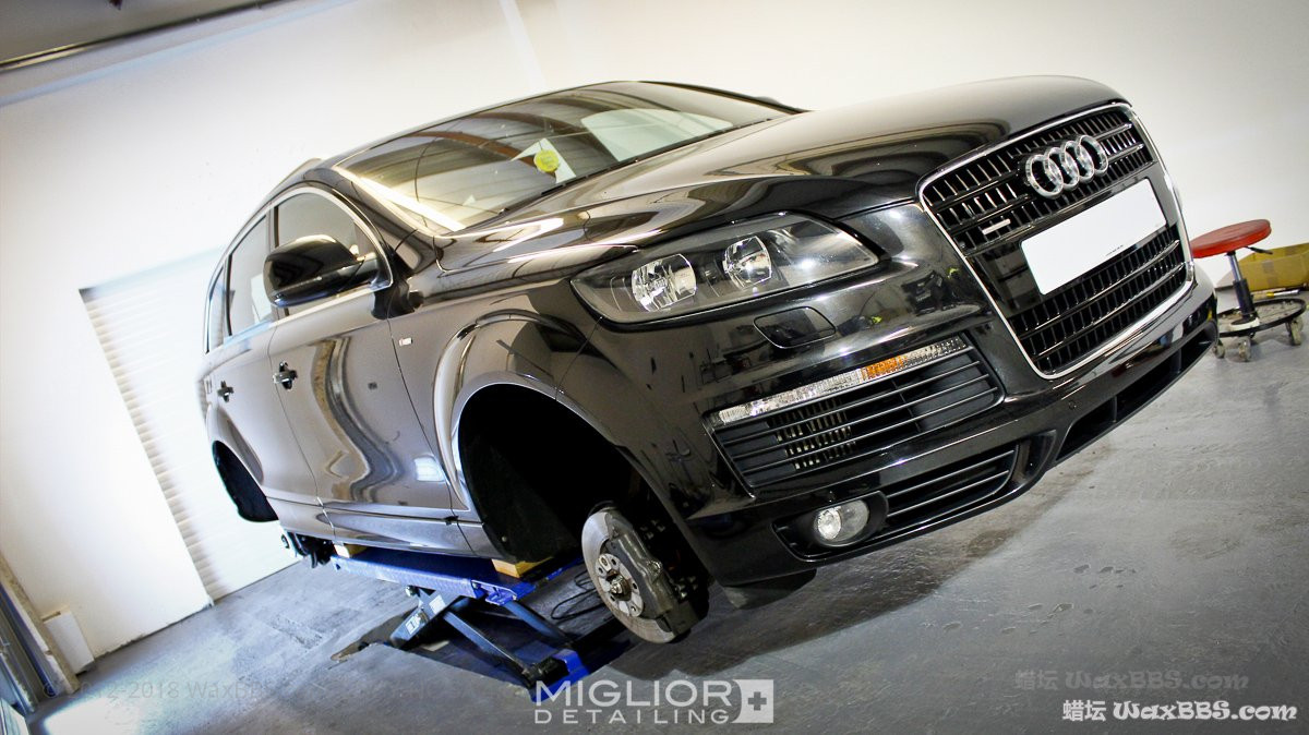

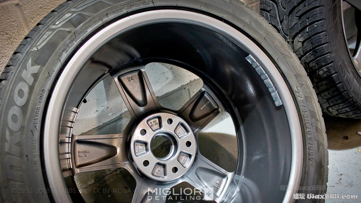

钢圈内侧布满灰尘和铁粉。炸一看,还以为这步是钢圈,而是铁圈。
清洗之后,露出原本的材质颜色,让人看了心清气爽。好想上去摸摸有木有?另外刷车拆轱辘的估计大家第一次看到,不必吃惊,细节文化里,这只是小细节。

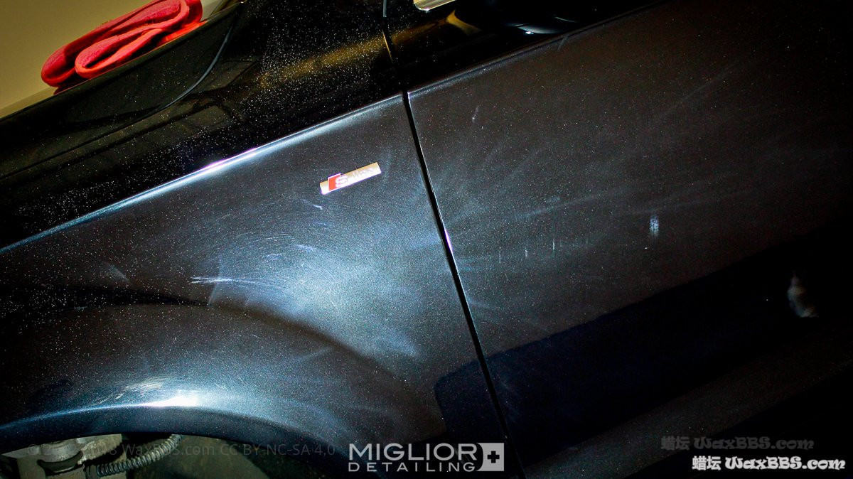

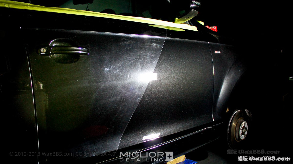

这两张图依然可以看出左前门的划痕有多密。施工强度:极强
抛掉一半过后的样子,强迫症患者瞬间幸福感爆棚有没有
来一张侧面抛光后的照片

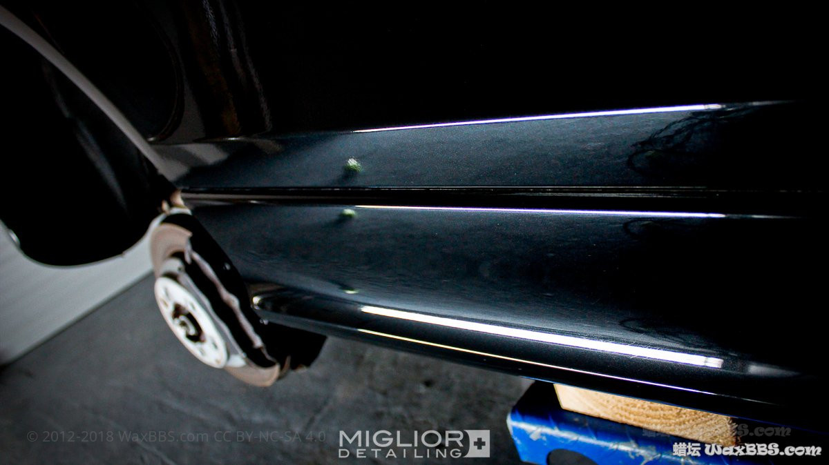

底裙处理前后。

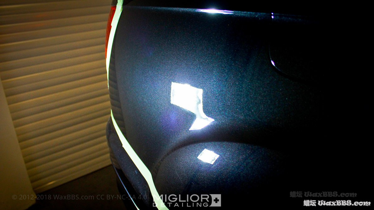

美纹纸保护

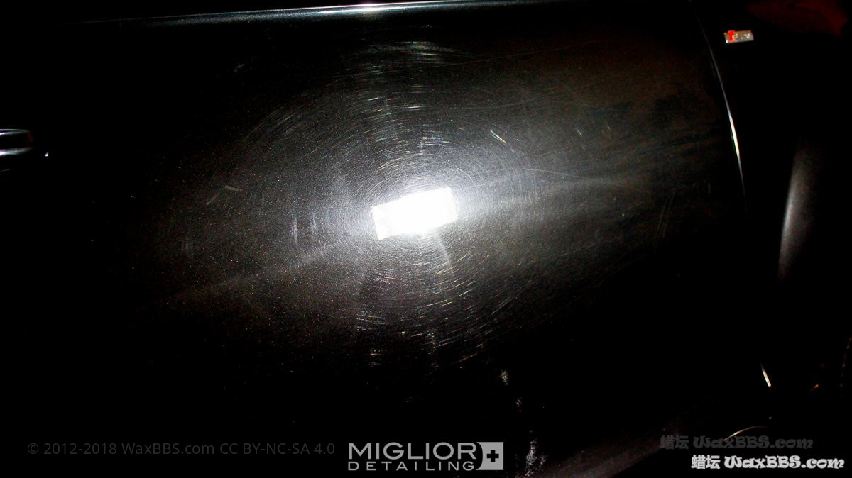

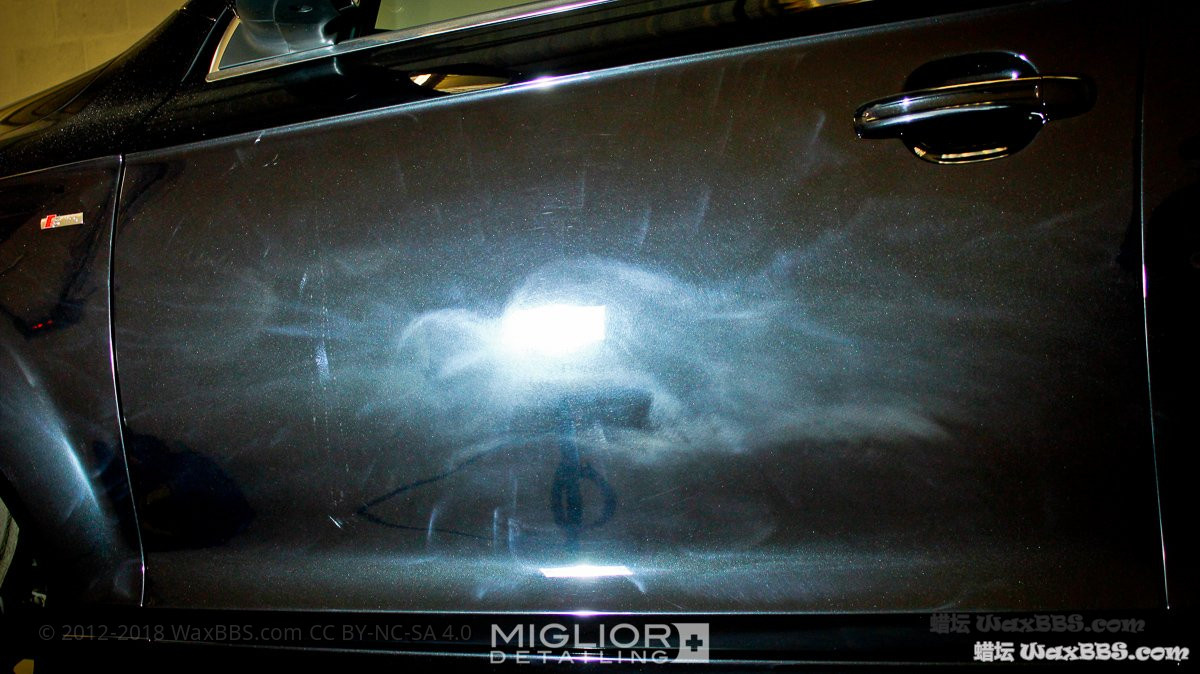

左前门炫光严重。
处理过后。

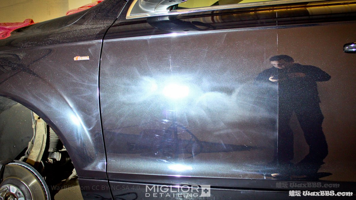

这一张大花脸,开出去还怎么见人啊!
处理过后是不是舒服多了。

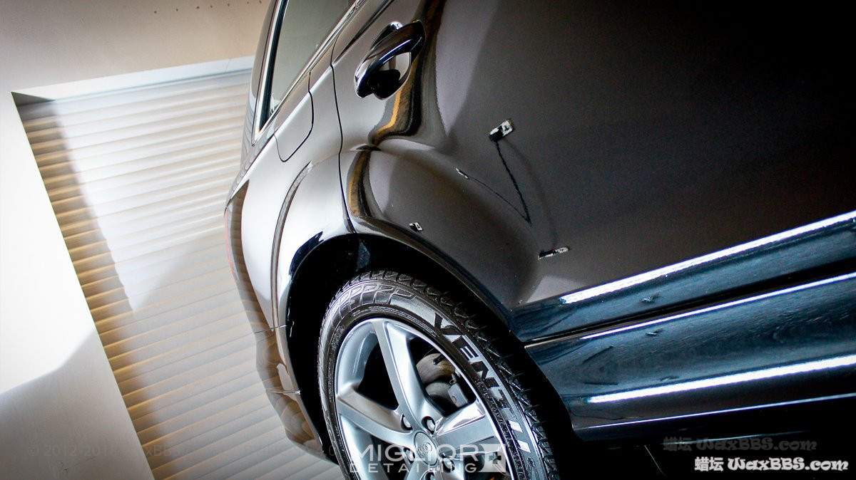

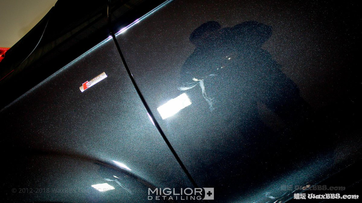

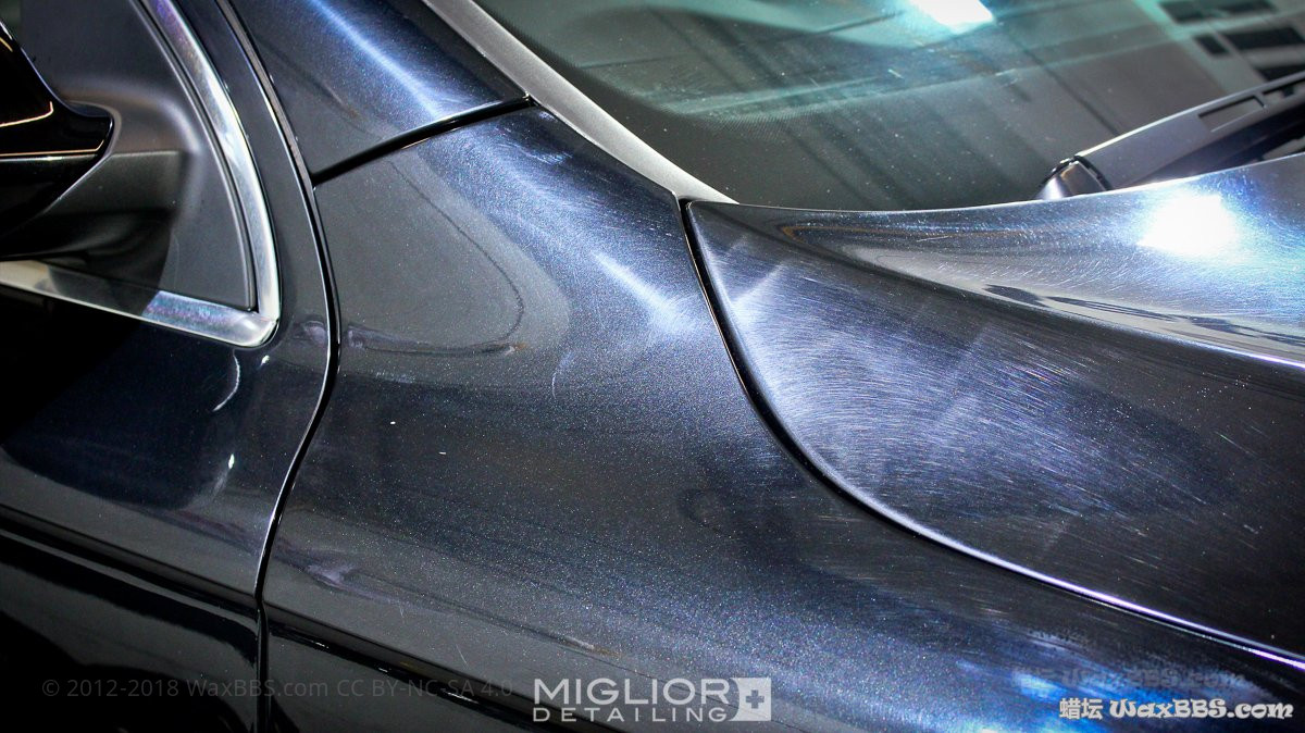

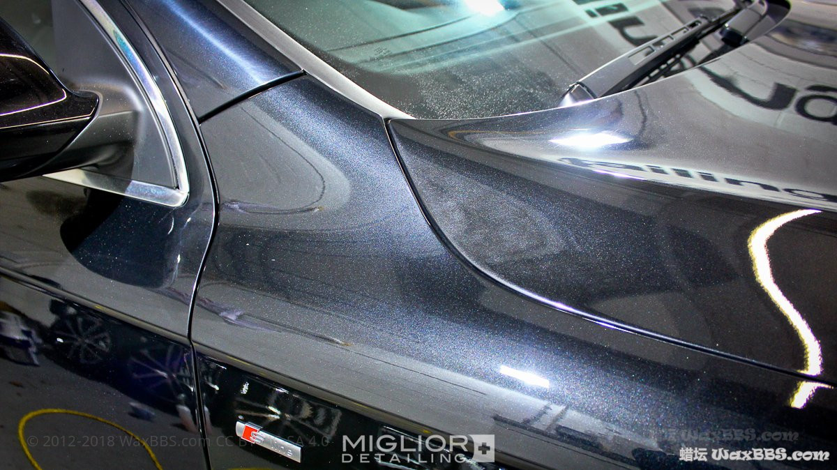

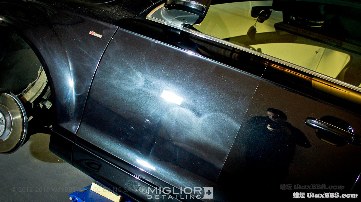

车要好看,就要流线多。这个是Q7腰线弧度处。这个位置的划痕比较难处理,在狭窄空间内,需要施工人员更加细心的去处理,多有疏忽就容易抛穿。
处理过后

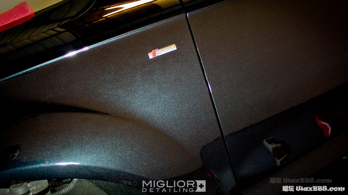

乌面到镜面的转变,有没有一种洗完澡发现洗手间的镜子全是水蒸汽甚至水珠,然后你用手擦了一下那种透亮的感觉。
白内障已经好多了。

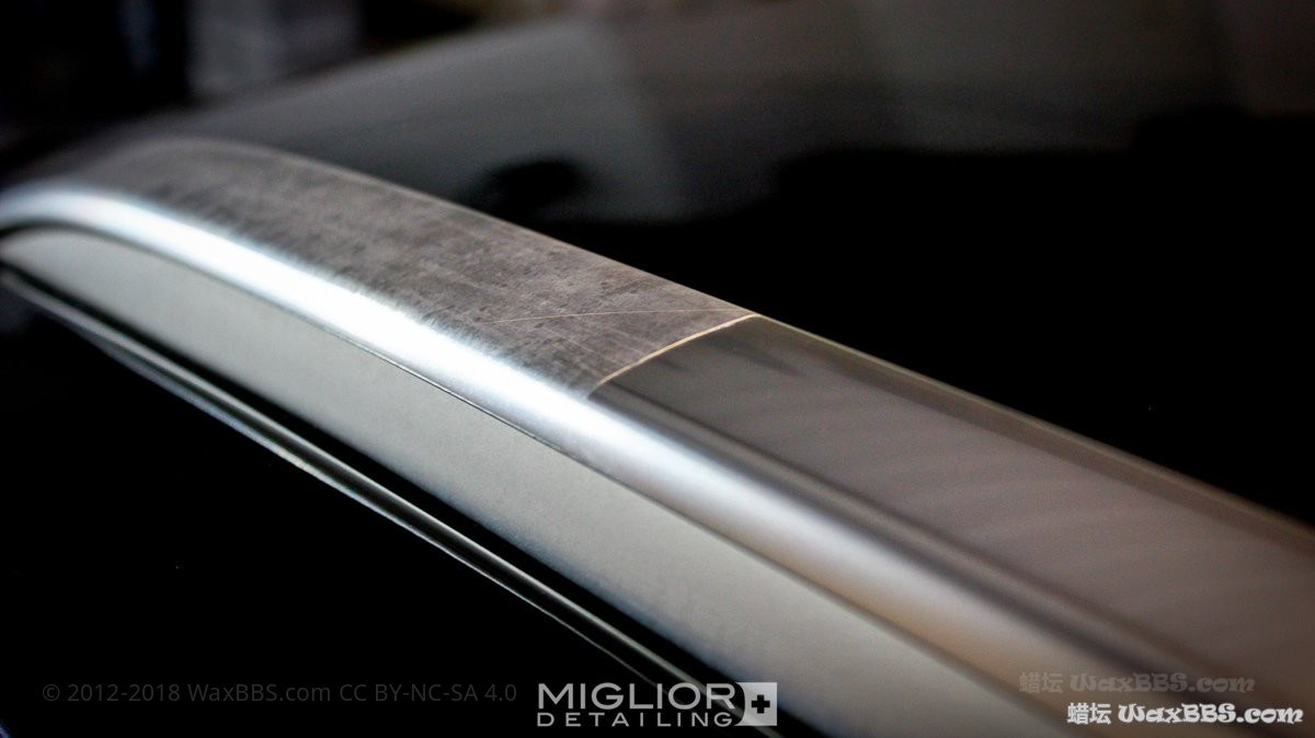

顶棚的镀铬条。处理后的新旧感完全不一样。
就像是换了个新的有木有。镀铬件的清洁在整个施工过程中是比较困难的项目,表面发乌或有很多洗车洗不掉的污渍或污痕多是由于水停留在镀铬件表面,水中含有钙,镁等物质,在水蒸发后,钙镁等物质残留,并且伴随着氧化,从而造成的水渍。
施工者大多会采用这几个方法处理:
1. 对于亮面镀铬件,一般采用基础抛光剂,手抛就可以处理,比较简单。
2. 对于哑光面镀铬件,通常选择使用弱酸溶剂浸泡,但比较严重的最终还是会选择抛光。

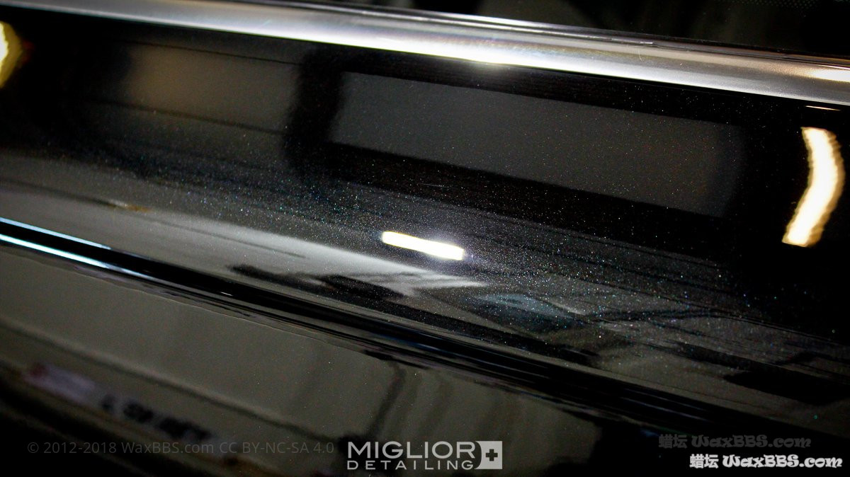

B柱位置塑料钢琴漆部位是最软的,极容易产生划痕。

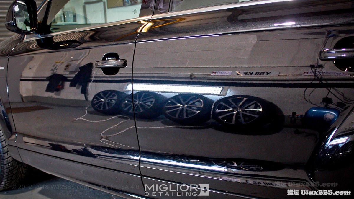

哇~~
镜子了有木有?

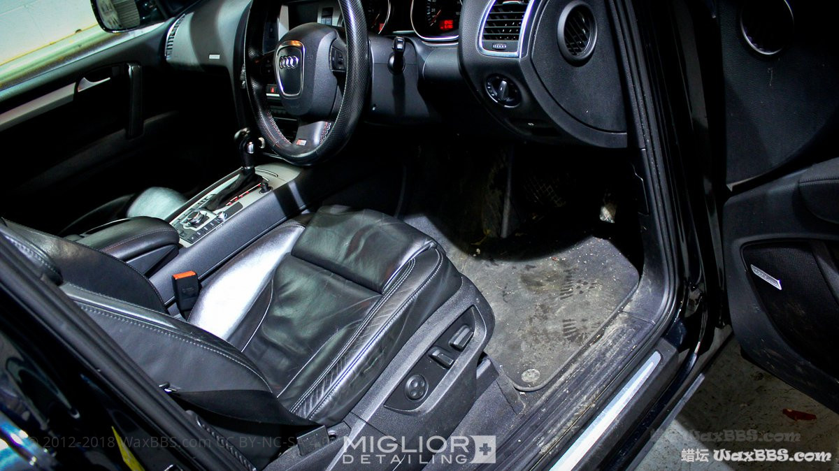

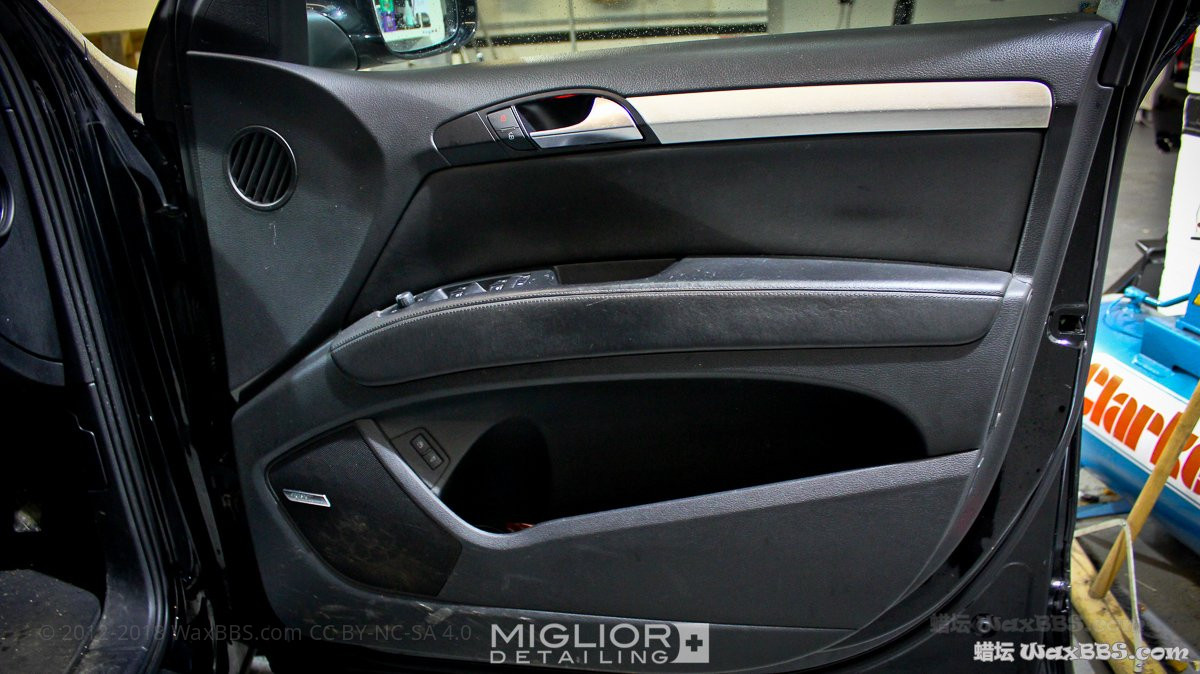

下面进入内饰部分

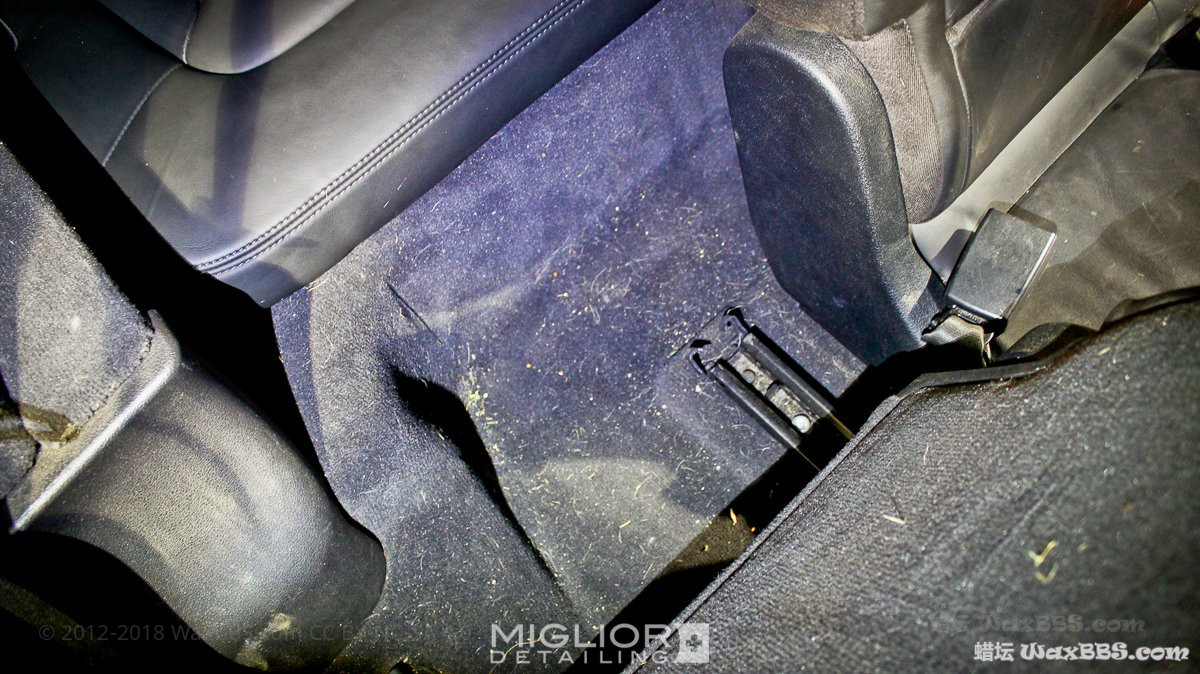

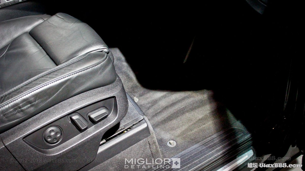

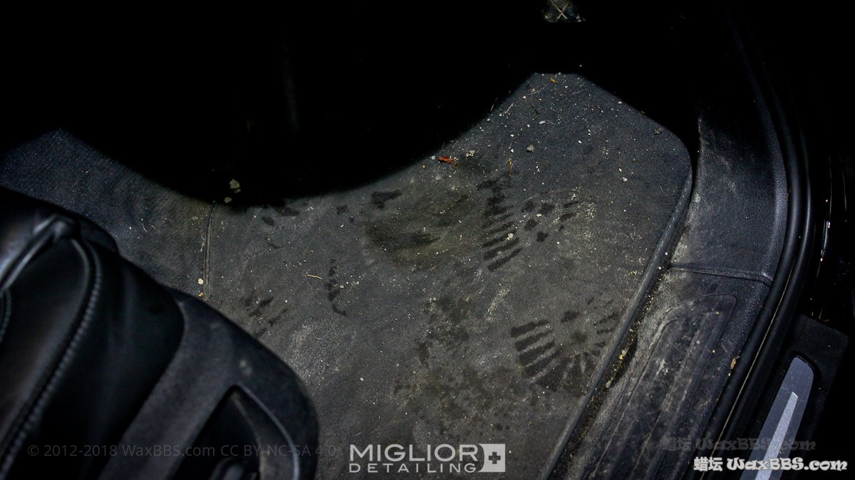

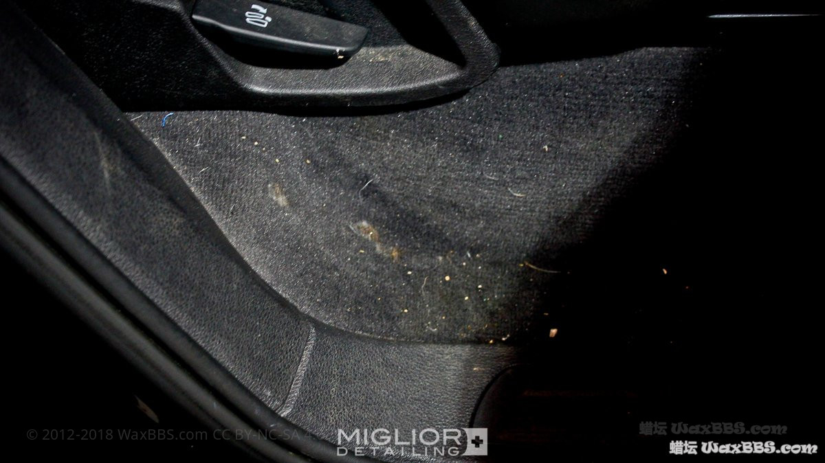

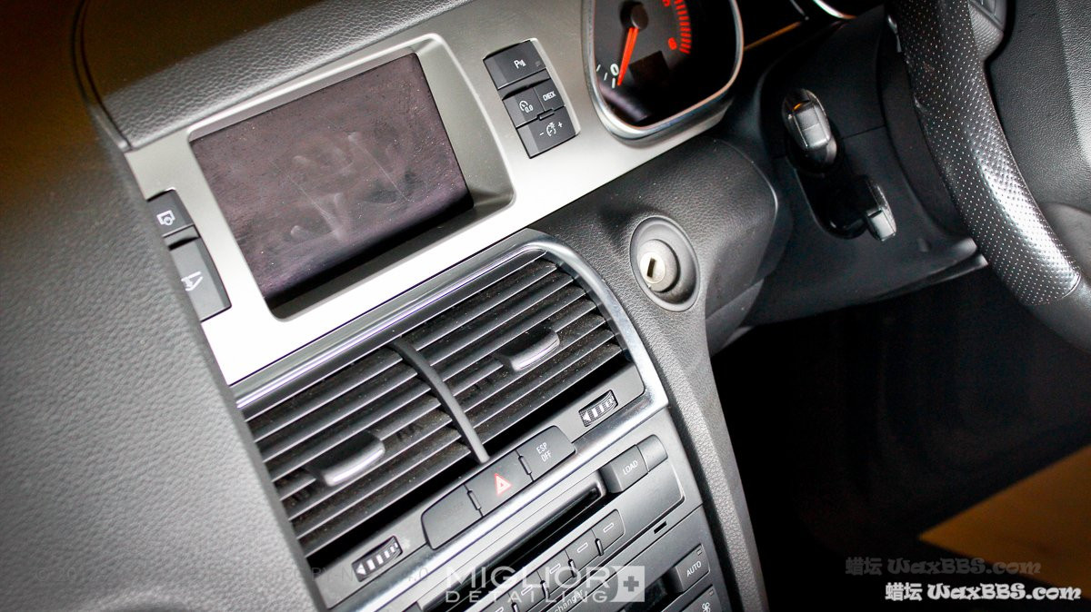

果然是脏乱差

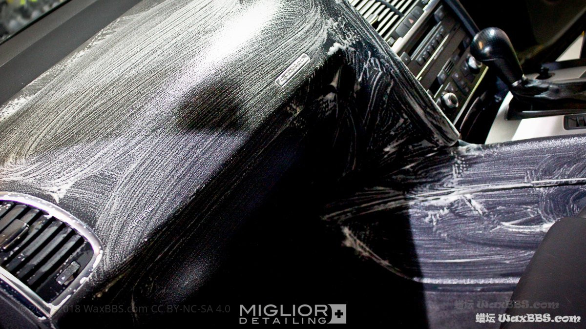

吸尘过后。其实谁都会吸尘,谁都能吸尘。但是态度决定结果,没有认真的心,细节是处理不好的。

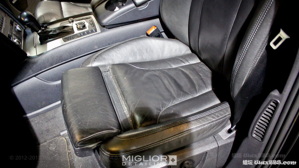

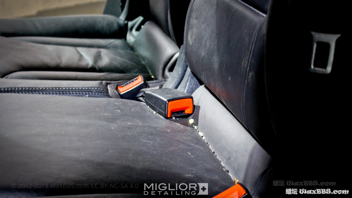

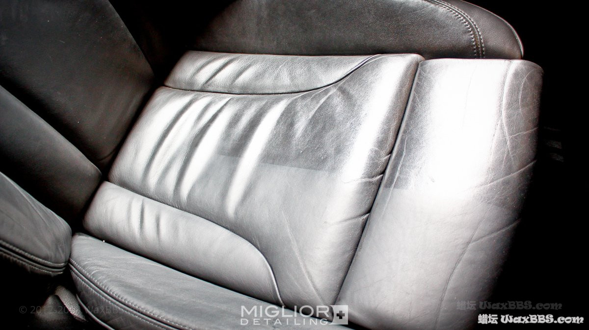

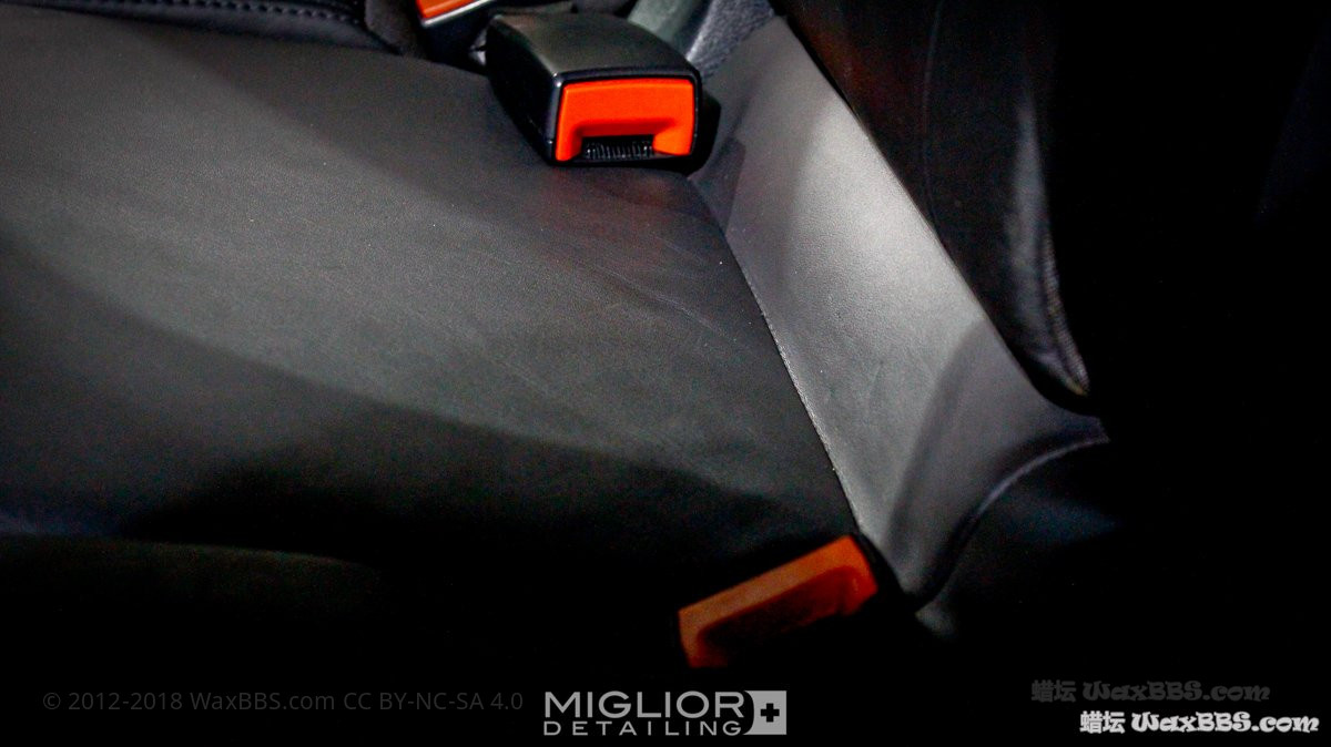

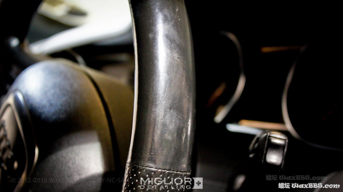

座椅是皮革材质,多数人都是用水擦擦,或者用一些廉价的含酒精的清洁剂。这样长期处理后会导致皮革暗淡无光,失去油性甚至开裂。图片右侧为上光保护后恢复的质感。
刷刷刷
内饰用吸尘器吸出花纹,可想施工人员有多么大的强迫症。

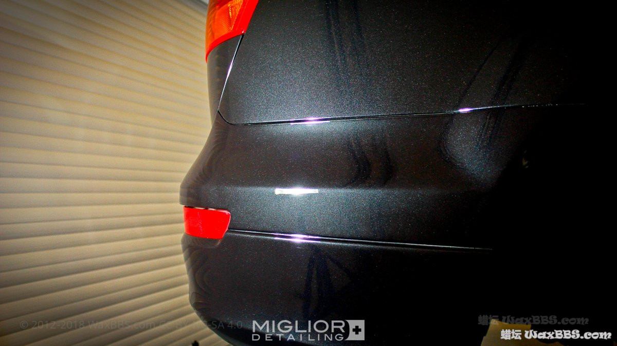

报告,右后尾灯位置还有深划痕没去掉{:5_296:}
不过如果我遇到这样的情况,也不会一定要抛掉,这是一个取舍的问题。。。

左前门那眩光都成精了,,,跟幅画似的,,detailing这行,会摄影比有耐心更重要,,哈哈哈
