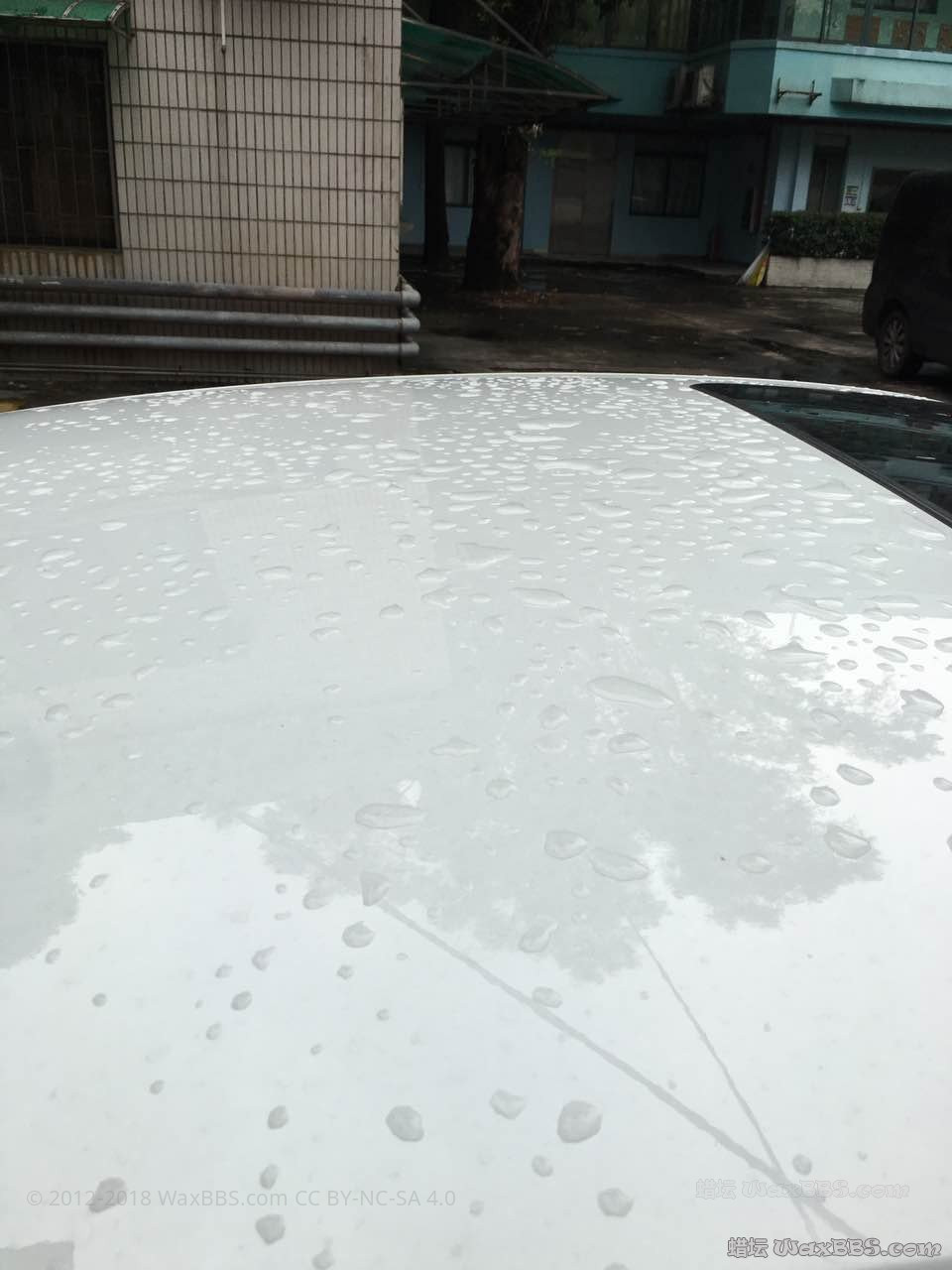

3、坑爹镀晶:于是,不忍心车漆被摧残,便去镀晶,没想到又跳另一个坑,也是找了一家号称很专业(据说很著名的张X尧的店瑞X车改,汽车X家论坛几个车友会团购商家,天天很多日系车去做),于是花了800元(新车价)去镀,洗完车被告知全车都有太阳纹,如要全车抛光加收800,最后协商下帮我把引擎盖和驾驶门重点部位局部处理。做完效果自然也不太满意,外表观察和没镀差不多,车漆与打蜡后差不多的光滑,至今1个半月,泼水性已基本丧失(如图)

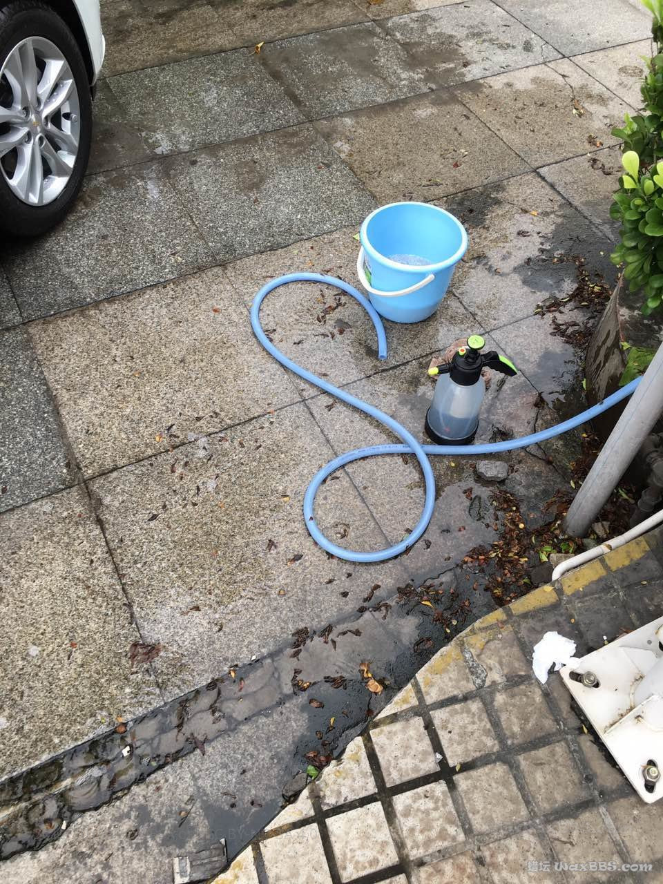

经历了花钱不讨好的种种待遇,经常想,要是自己能动手就好了……于是在小区里无意发现一个位置特别适合,于是自己设计了一套方案,请各位大神指导:

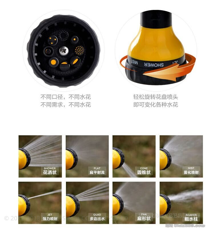

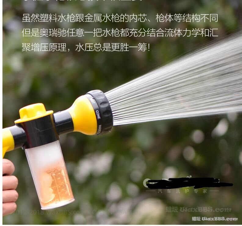

1、工具:小区水龙头(水压正常稍偏大)、一个手动加油喷壶、准备上X宝买一个水枪(介绍说可以喷泡沫可以有多种喷水型,感觉挺适合)(待购)、准备2个12L的水桶、两个手套、龟牌洗车水蜡、化学小子橘子洗车上光水蜡(待购)、穷小子白钻(待购)、龟牌冰蜡。

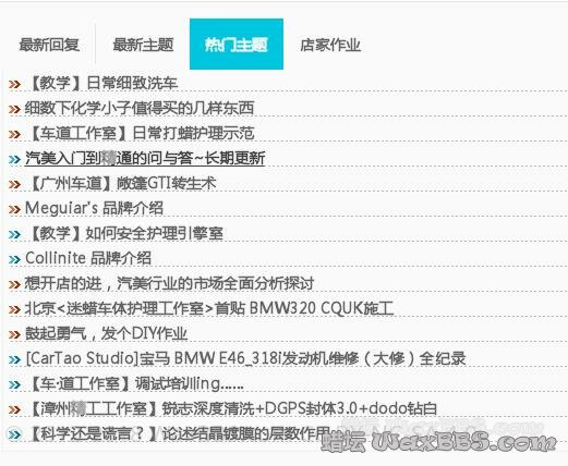

看了这么细的流程,竟然没看到美光这两字,还是先把论坛首页的热门主题看个两三遍吧,拿个本子做好笔记,看什么产品人家用最多,你就用什么就对了,功课做好了,就不会掉坑了
