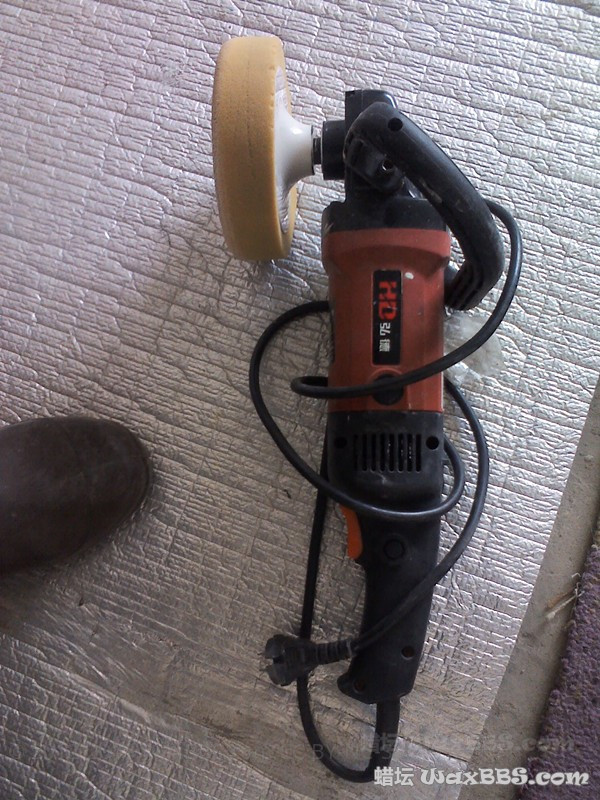

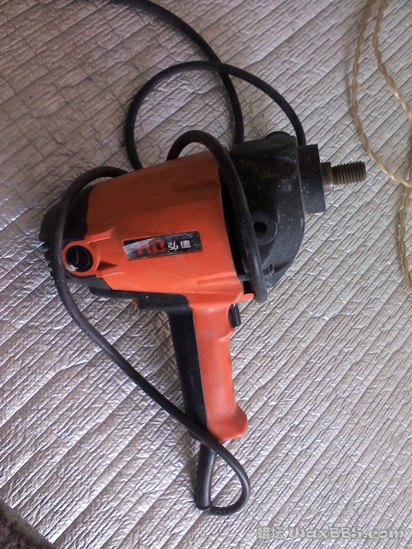

 先上工具图

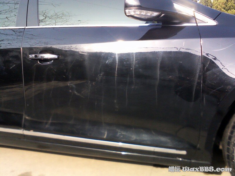

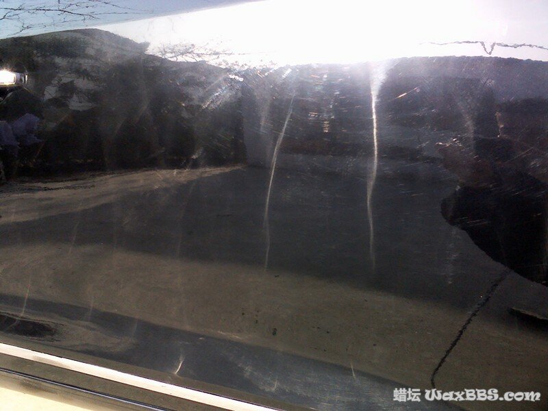

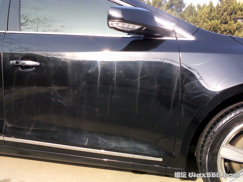

材料是龟牌粗 中 细,经过大半天的奋斗得到下面这台车

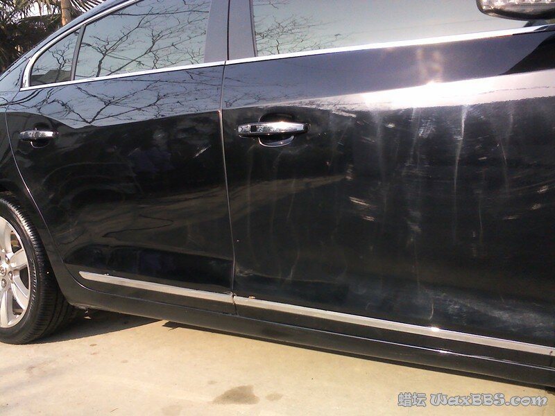

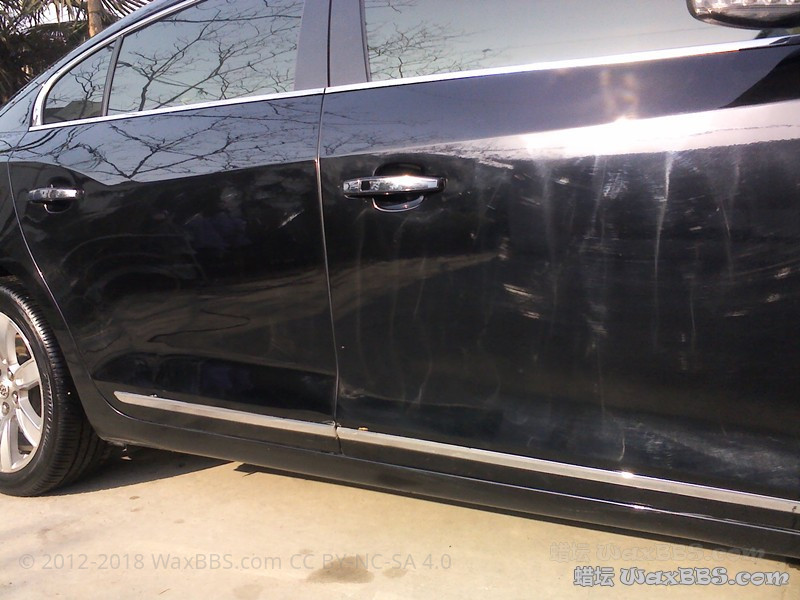

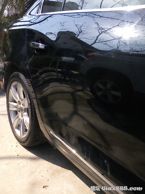

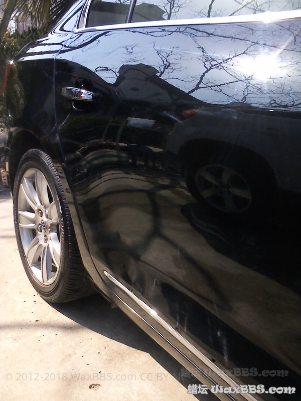

也用了镜面还原,也用了波浪棉,也慢跑过,也轻快跑过,就是没用,后来打了两遍蜡,总算好看点,惭愧的交给了车主,

汗,先前没看文字,还以为是没抛过的{:55:},,,,,老大你这是用牙膏抛的吗,啊哈哈
zippo1000
2012-06-10
呵呵,那时什么都不知道,3M研麿剂也是假的,当时车还没这么难看,经常来洗车,原型露出来了{:38:}

我现在用DA收尾,比以前要好太多了{:54:}

用的机器貌似不够给力,还有你说的研磨剂,很有可能买到的也不是正品,建议你从新购进过一些知名品牌的抛光机,比如牧田的RO机,利优比的RO机,并且买的时候要研究一下这些机器的特点,一定要买带扭矩的,国产的一般都不带扭矩,一压转速就会变慢的,我个人推荐利优比,不算贵,淘宝850-960一台. 还有研磨剂,推荐美光的和曼泽纳的,其他的没用过,不好推荐.曼泽纳在AB网很多人视为高端研磨剂,美光的105和205也是很多人使用,也是高端研磨剂,这些都是我用过的,感觉还不错,所以给你推荐.国产的抛光机我买过一个三百多的,用过一次,直接淘汰到床底了.真心越抛越花.....DA机我也准备购一台,目前优先考虑FLEX3401,看能不能找到稍微价格合理点的,找不到的话,就买台美耀的试试先了.
要有好的工具才能做出更好的效果,工具类的东西,千万不能省钱,不管你有多好的手艺,没有好的工具,也是做不出满意的效果
