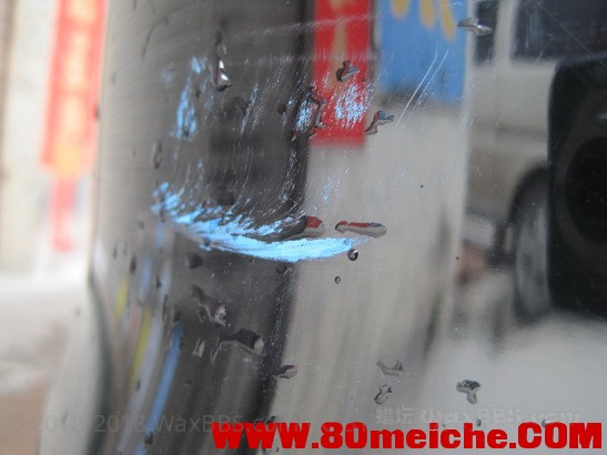

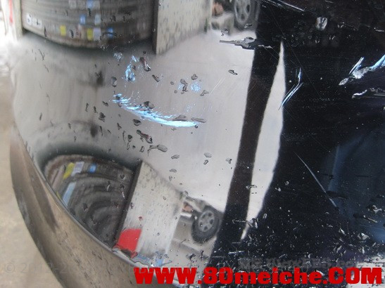

我们用车的时候总会有不小心或者别人不小心的时候,两车相刮,必有一伤!下面图片就是所谓的外来漆了,这蓝色的是刮痕其实是与别的车互蹭,对方的车漆较之干涩和软,所以硬而滑的一方就占上了对方的车漆,而不是这太黑色的车挂伤了.//用抛光剂通过轻度的研磨就可以恢复原漆本色。
通常两车缠绵的时候,谁的漆面够滑,那就是胜利方~漆面越滑,摩擦系数越低的漆面,抗刮能力越强。小弟已经通过火机敲刮漆面的实验来正实了。常打棕榈蜡或者做一次石英膜都是个不错的选择。不是蜡或者镀膜层够硬而防刮,而是蜡或者镀膜层使漆面变滑,降低了摩擦系数,令其他物体可以在漆面上打滑。当然,也要勤洗车的啦。
