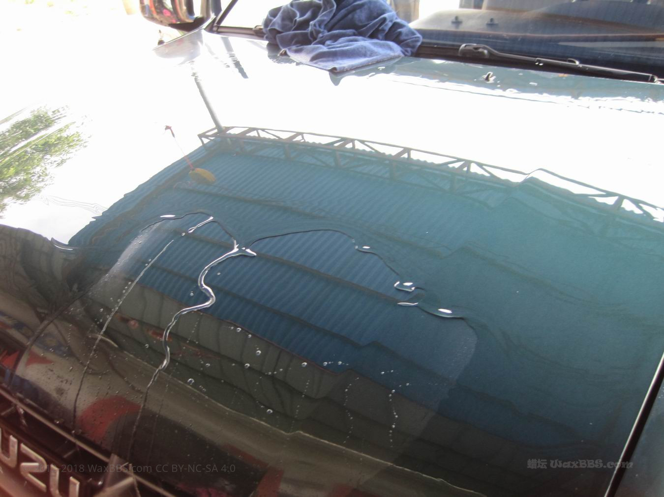

①亲水形态:下图的引擎盖的左边,洗完车后一大片的水和漆面紧紧地互相贴着。这样的漆面长期下去是最容易老化和变得粗糙的,因为没有任何的保护层,在大气污染比较严重的我国,特别是雨天,没哪次下的雨不带酸性和污染的。此时如果有工业粉尘粘附在漆面上,超过2个星期没洗车,那么就肯定会使漆面变得粗糙。因为很多的污染物都和容易和水发生化学反应。洗车时,注意一下你的爱车,如果是亲水的,那么表明你的漆面连一点蜡或者保护剂都没有,需要做打蜡封体或者镀膜等等的保护措施。

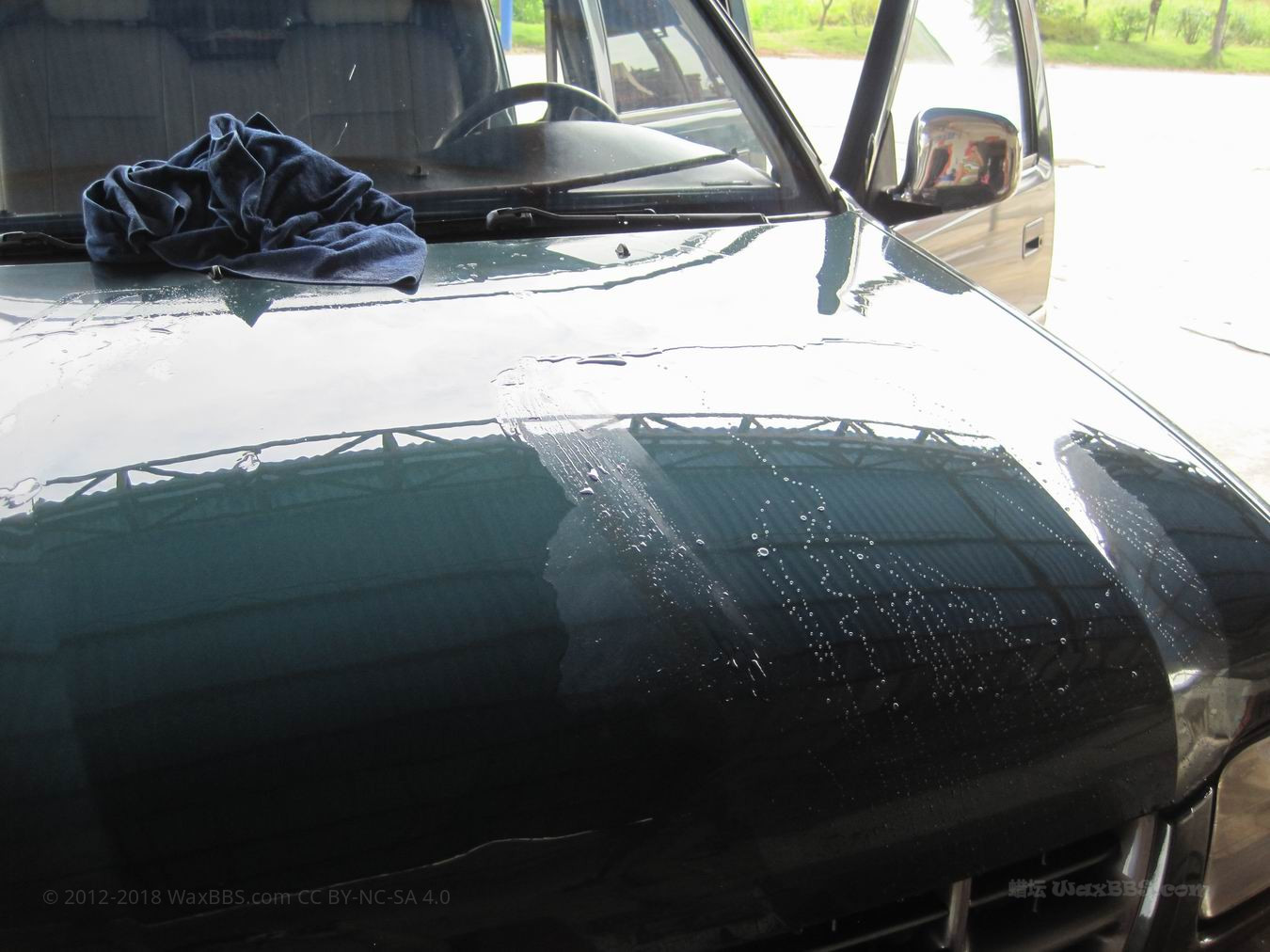

②驱水形态:下面这个图片就是驱水形态的漆面了。洗车时冲水后,这类漆面为什么这样呢?这是封体剂的效果,有部分的蜡也有这样的效果,但多数都是封体剂。有些人去美容店做的所谓封釉,也就是这样的效果,小弟推断市面上所谓的封釉,就是用封体剂做出来的。冲水后,漆面一大片的水迅速散开,停留的水珠比较少。这就是驱水形态的漆面了。这时的漆面有一层漆面密封剂作为保护膜,对漆面有一定的保护作用。

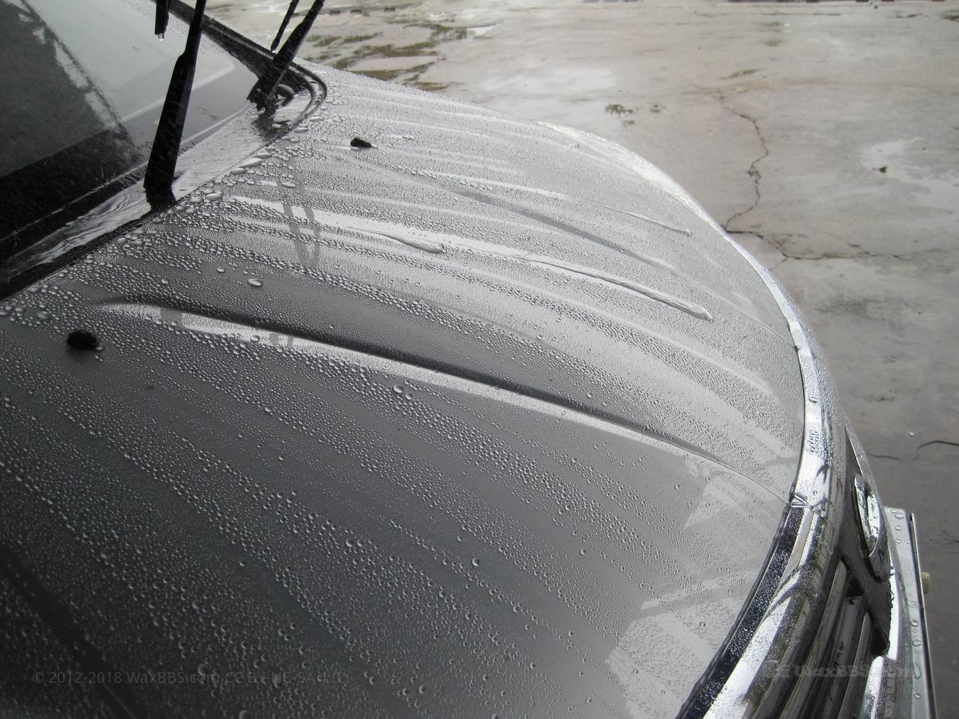

③拨水形态:洗车时往漆面冲水,会有一大片的水珠呈现,非常漂亮,多数的车蜡、镀膜剂都能有这个效果,产品性能越好,水珠也会越挺立~~

亲水性的漆面,该是时候打蜡或者镀膜等保护了,毕竟你的车漆完全裸露在含有较多污染微尘的大气中,很容易发乌褪色以及龟裂。
驱水性和拨水性的漆面都是有施加蜡或者封体、镀膜剂等保护品,不管蜡还是镀膜,都是把漆面与污浊的空气和工业粉尘隔绝开来。同样具备保护作用。驱水性在预防水渍方面很优胜,而拨水性强的漆面在不恰当的洗车方式下,比较容易有水渍产生。
