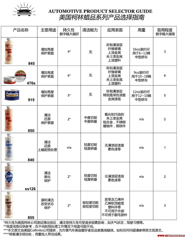

840我记得是有研磨剂的,洗车泥的用处还是有的,不能抛弃可以少用,或者用98大推荐的品尼高,如果楼主只是把粘土当下蜡的工具来使用,貌似油膜去除剂更适合

当初买粘土的时候我也想买品尼高的,结果发现基本没人用,所以就买美光的了。
现在脱脂用的是75°医用酒精,与蒸馏水稀释,大致比例1:2
看来有必要买瓶Eraser了
