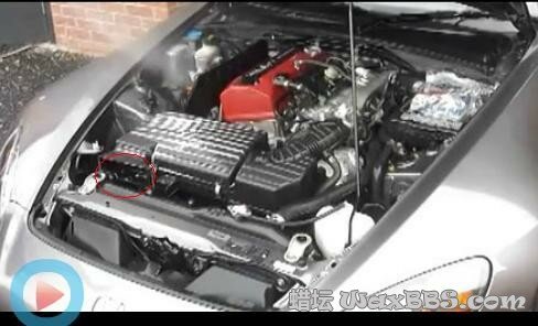

【视频】引擎室护理教学
我自己懒拍……
帮大家找了个老外的
这样的清洁肯定不够细!本身这个引擎室也没有什么重垢,但清洁保护比较勤的车主,这样的教学参考,足矣……
凑合看吧~总比外面很多的一些忽悠人的店要好!
http://v.youku.com/v_show/id_XNTUyNjk2MjM2.html
小弟觉得,进气口应该包裹下才是的……视频上的人这样做不好~

请问发动机里哪些部件要包住呢?
把这里包下,那里也包下,然后到处都包下。最好整个发动机都包下 {:55:}

一句概括性的话就是:电插头,电子元件以及吸气系统。每台车布局都有区别啊~所以没有100%通用的方法

插头能找到~ 但是有人说电路板什么的...... 找了半天表示看不到.......
另外吸气系统就是发动机仓里,大风扇前面那个散热排?
那个如果直接对着车头中网朝前面的,应该不用管了吧?

你所说的电路板应该是行车电脑吧!每个品牌的车也是不一样的!像我的就是在巡航定速控制器下面!
吸气系统应该指的是空气滤清器口那里吧。别的进气也基本没有露在外面
进气口,虽然里面有空气格,但是应该避免进水才是。而那个线圈,我觉得不包也没有问题。线圈是漆包线。沾到水都能出问题,那这个线圈质量也太烂了……但是包了也不碍事。

我想说清洗完一定要用高压水枪冲洗么~{:38:} 另外视频一开始那小伙给车子喷的清洗液是神马 APC?{:46:}

我想说清洗完一定要用高压水枪冲洗么~ 另外视频一开始那小伙给车子喷的清洗液是神马 APC?
应该是APC类的.......
没把握所有接口都包好的话,还是用自然水压冲吧........
高压气雾状的不好控制,万一短路就麻烦了.......

进气口,虽然里面有空气格,但是应该避免进水才是。而那个线圈,我觉得不包也没有问题。线圈是漆包线。沾到 ...
那一块可能接头比较多,他懒得一个一个包了,直接一套,后面单独弄吧.......

发动机里面.电路插头的地方.都包住是不是好些.个人想法说错的地方请谅解{:54:}
