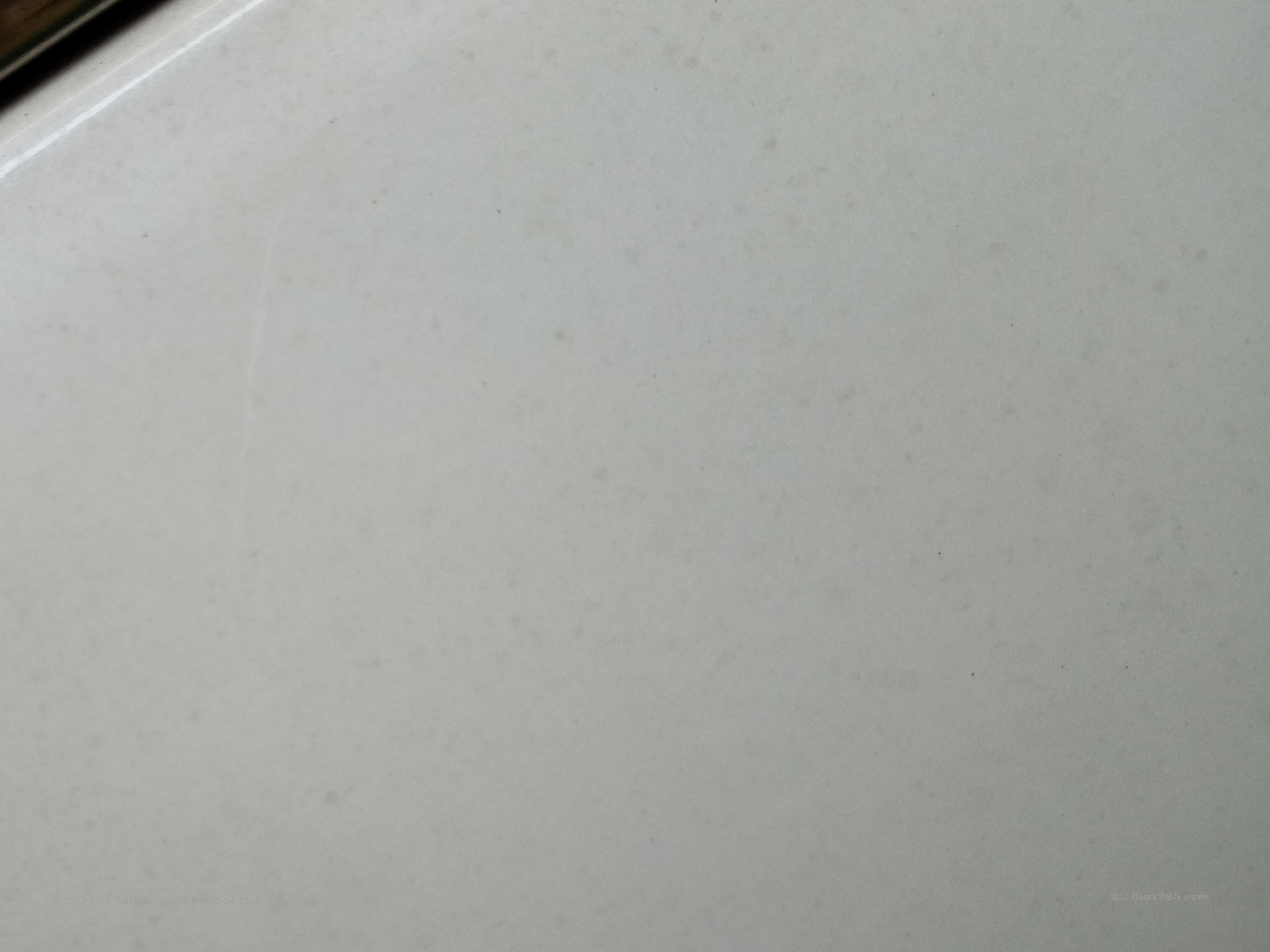

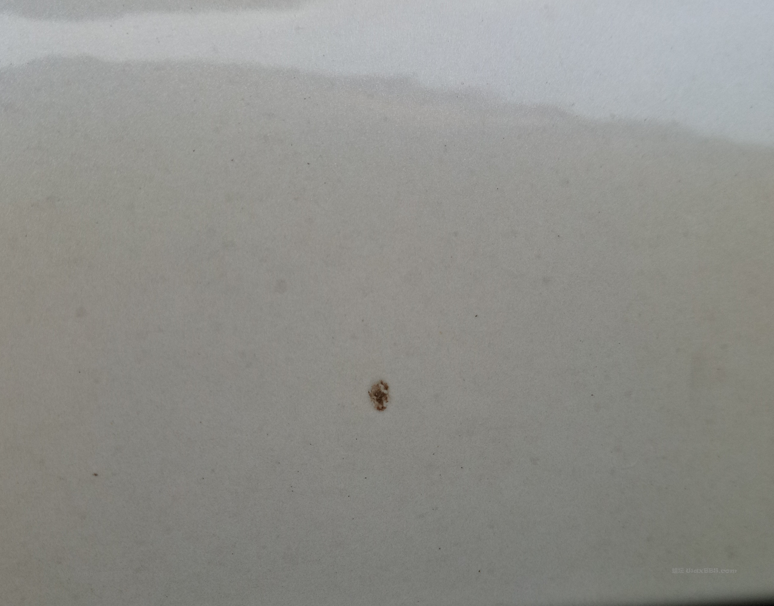

1.珍珠白,经常高速,南方户外停车。
自己洗车过程:1.乌龟棕榈洗车水蜡洗车一次
2.顽固污渍去污蜡擦拭
3.水蜡再洗车一次。
2.车洗完远处很亮、干净。走近再看车漆表面油层雾状的黑色污渍。
去污蜡很难去掉。下面看图!
请教各位应该怎么清理?

这就是白色车通常见到的污渍,漆面的氧化层和油膜,用碱性洗车液或者除污黏土可以处理

补充一下,洗车后先全车喷铁粉去除剂,等待十来分钟冲干净,用柏油走一次。再冲干净,然后再用磨呢布

如果也是白车的话,需要做一次彻底的漆面清洁,已经有人回复了:铁粉,柏油,魔泥,再上保护
如果还有顽固的黑色小点,我猜测可能是侵入到清漆层了,因为好多大神解释过,漆面也是有毛孔的,长时间不去打理可能就会浸入到深层
有条件可以再试试物理消除,DA试试,最好从轻度到重度试验,能轻则不重

我给一个买了3个月的白色客户洗车过,和你一样,洗车液是洗不掉的,我们用了土方法,洗衣粉,很容易洗掉,不过就是洗完以后要用洗车液好好的洗上一两遍,再打个腊什么的

初步判断是油渍引起的,用碱水可以轻松去除,如15楼说的 洗衣粉就是碱性的,但还是建议用专业的碱性洗车液。
车辆停在油烟机排烟口附近,一段时间不洗就会和各种污渍混合附着,且不是水溶性的,所以普通洗车对他无效。
