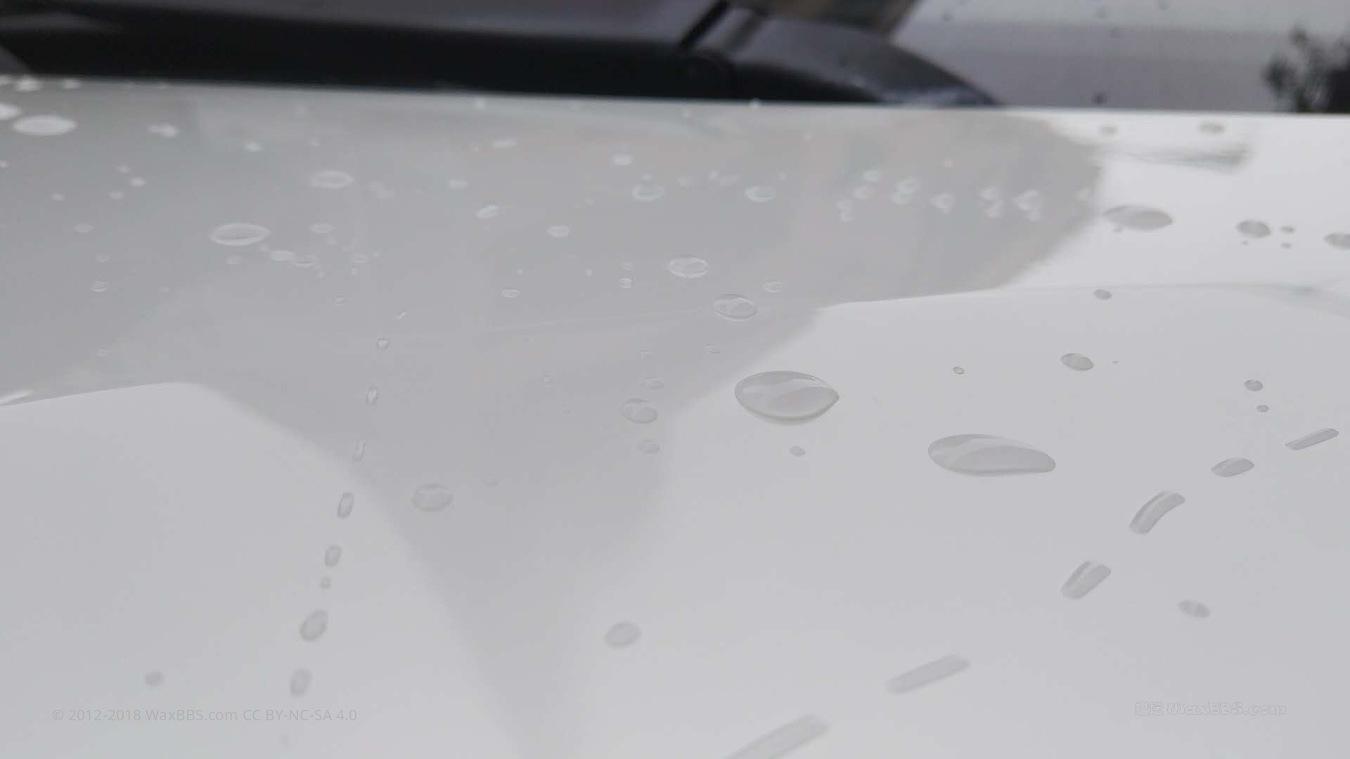

上次上了美光金装棕榈蜡!
少部分上化学小子镜面釉和封体后美光金装棕榈蜡…
爬文一段时间后,有爬友说用高纯度酒精!
这次测试用品
1,高纯度无水工业酒精。
2,化学小子脱脂洗车液。
3,化学小子双面试搽毛巾。
1,先用酒精喷洒在表面,干秒后,用毛巾大力试搽,干后用手摸表面无比光滑。这…
2用脱脂洗车液1:50配比,喷洒表面1分钟后,大力搽干,用手摸车漆表面,也是非常光滑…这醉了
都弄完后用水倒在表面,水珠状态明显一样没变化……
请问大家还有什么好建议,脱脂!

最好测试天那水大力搽,表面一样非常滑,这就,悲剧了
蜡,本身就微溶于酒精,可以说很难很难溶解。但你用柏油剂试试?!泼水性与蜡是否存在并不是绝对的判定方式。
脱脂剂中也包含异丙醇,但脱脂剂能去除旧蜡旧封体,是不是因为其中除异丙醇其他的成分呢?在不考虑润滑的条件下,哪种成分是脱脂能力的决定性因素呢?

cg脱脂洗车液本身就只能去除少量油膜,你拿来下蜡?而且比例也错了 喷洒比例原液到1:10或者1:200洗车
