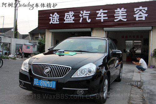

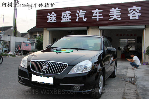

  接上贴,去了朋友的洗车店,讲真的设备和灯光环境的确不咋滴,唉算了,总比家里或者车库好,对吧。

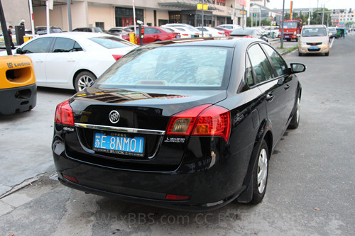

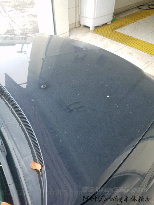

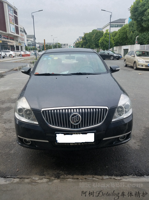

  第一次独立撸车,找了个兄弟的老凯越,素色黑,漆面状况惨不忍睹,摸上去很沙扎手,没有什么光泽度,看图吧↓

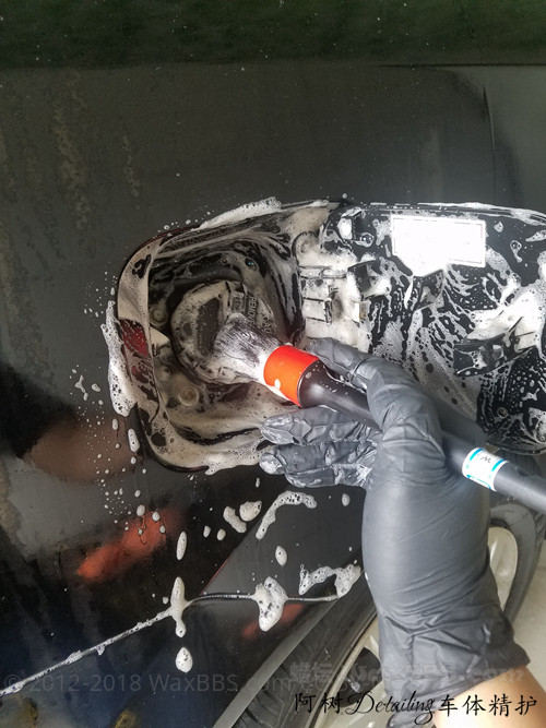

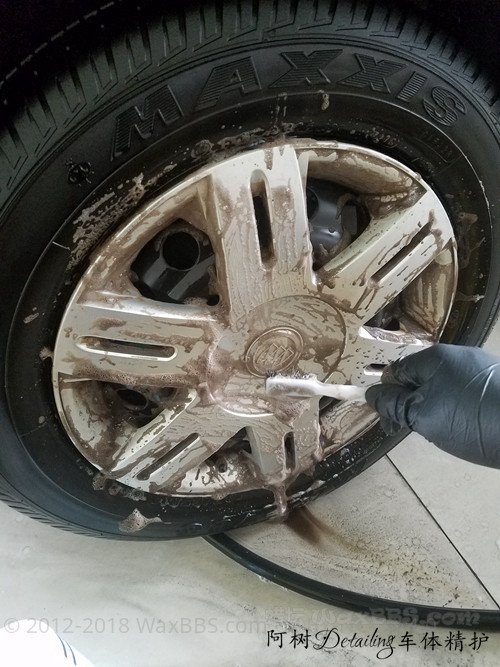

  怎么样?是不是看着很不爽?开始精洗,预洗+细节刷+轮毂清洁+深度去污

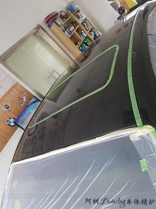

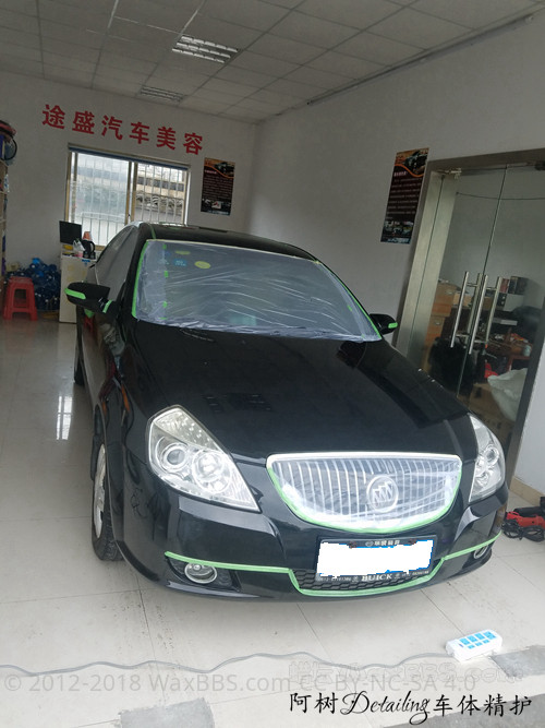

  这车真心难做,轮毂洗刷了3遍,去污的时候黏土都走不动,阻力太大了!全部洗完然后开始做保护了,前档和侧挡玻璃遮蔽膜贴住,防止粉尘飞到玻璃上和玻璃与胶条的缝隙中,并把容易碰到的地方都贴了保护纸↓

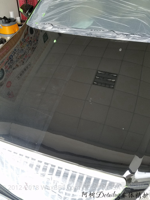

  漆面矫正第一步:试抛,可以明显看出不一样↓ (捕纹灯光线太强烈,拍照的时候都关了)

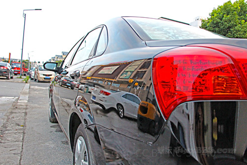

  抛完侧面门,还原过后漆面看着细腻多了,不过其实用捕纹灯照细纹还是挺多的。产生原因:擦还原剂的时候毛巾擦出来的。

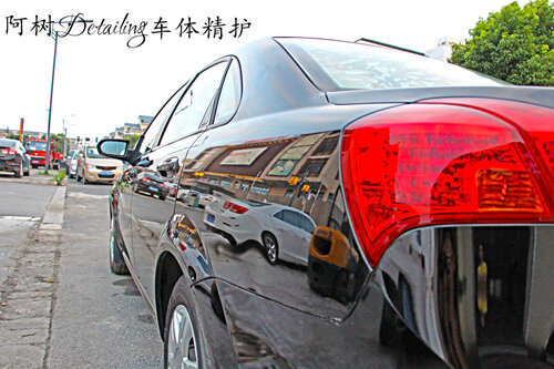

  最后上一组最后完工的照片做个结尾,讲真的这次矫正不是太完美,很多正常光照下肉眼不可见的细纹还是存在,要把素色黑做完美不容易。
