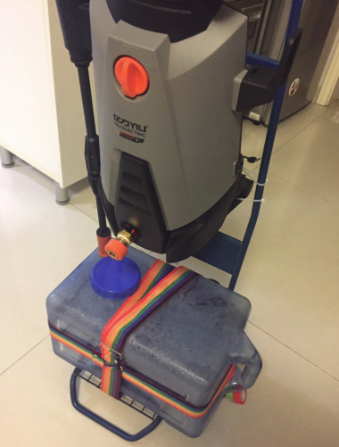

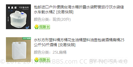

哈,长文终于出来了!关于提水我有点想说,城市高层确实是比较麻烦。因为我住电梯房这近二十年来也从来没有见过有人提着一桶水进电梯,所以让我提我也觉得有点尴尬,更别说水桶装水太满而在电梯里溢出来肯定被投诉(带盖子的也做不到密封)。
不过方法总比困难多嘛,目前买了以下两个东西
折叠水箱放车上备用,平时找到水源就装水在车上。方形桶放家里,要用的时候就装满然后用两轮小拉车拉着进电梯(用水多的话两个方桶也可以),一手拉车一手拿空水桶,还是蛮轻松的,也不会有旁人异样的眼光。
曾经在之家论坛看到有人还把锂电洗车机和水箱绑在拉车上,直接变移动洗车,也是蛮有创意的。
家附近没有自助洗车,所以现在都是自己提水下楼了。前几天周末还骑着摩拜在家附近搜索有没有些无人小路或者废弃工地能让我不受打扰地洗车(小区洗车还是会有很多异样眼光看着,我脸皮薄不喜欢被人看着洗车)。不过平时不脏用一下无水/免冲还是不错的,毕竟人都是懒的。
