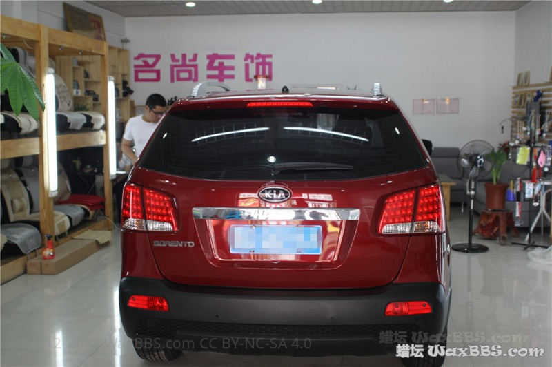

名尚车饰 索兰托漆面精致抛光 内饰精致清洁 发动机舱精致清洁 辉匠漆面镀晶

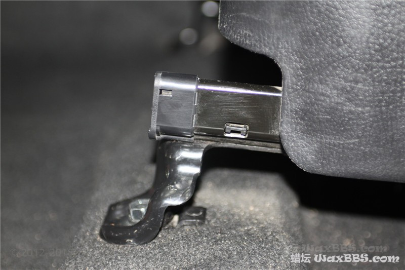

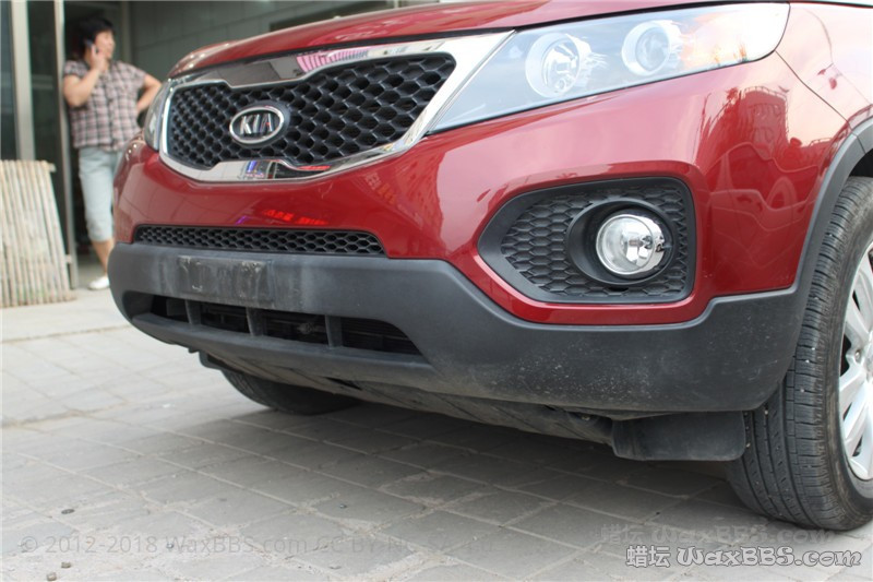

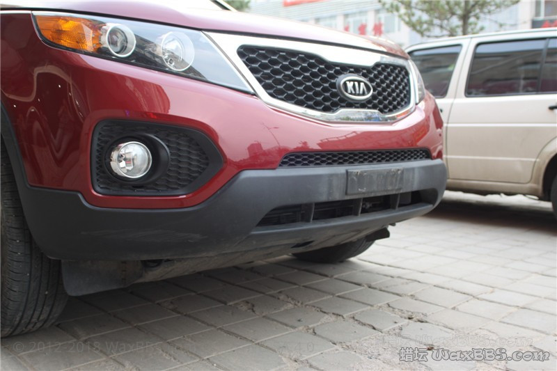

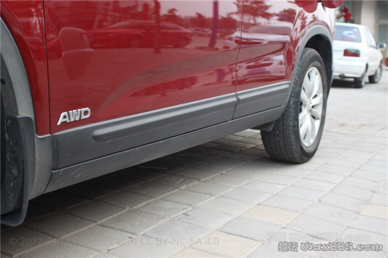

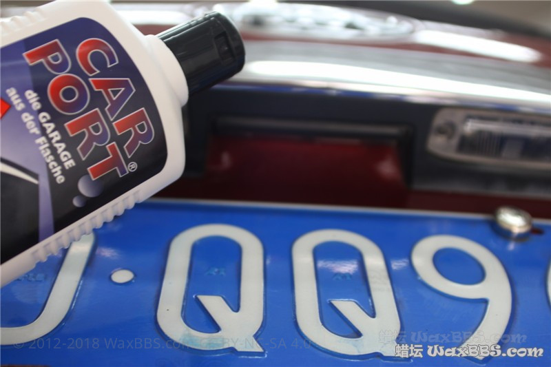

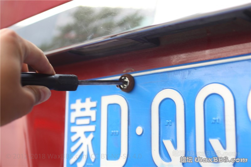

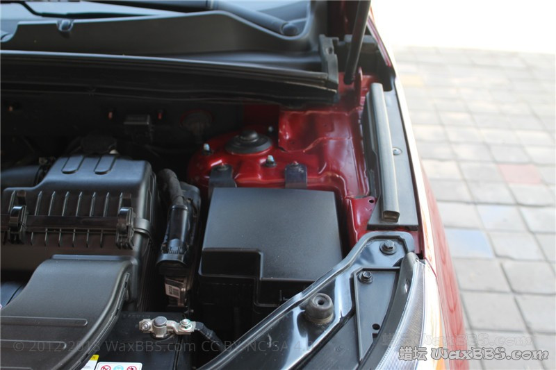

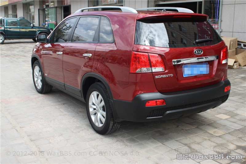

1.拆卸车牌
2.打开引擎盖降温
3.将脚垫拿出车外清洁

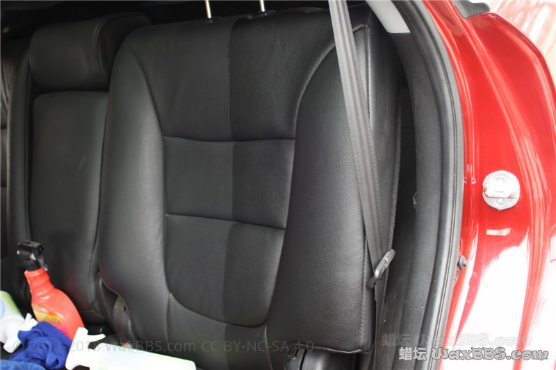

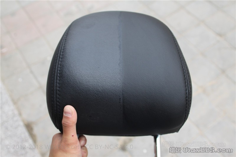

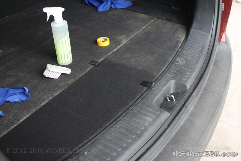

4.清理内室/吸尘/皮革的深层清洁保养(清洗内饰我很用心的做了 但是相机拍的效果不怎么好 就忽略饿很多照片)

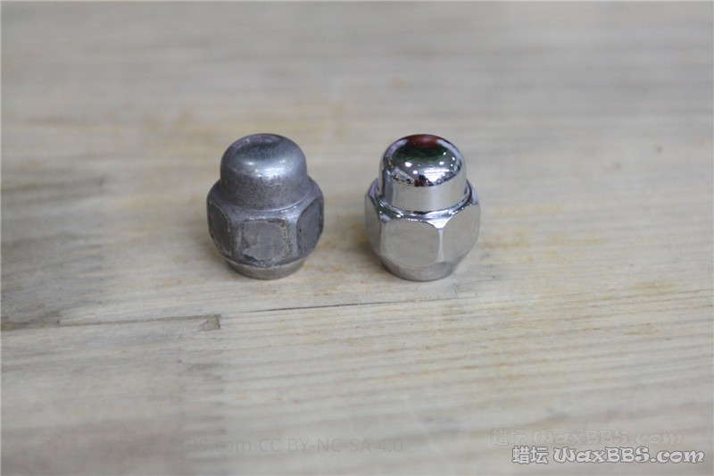

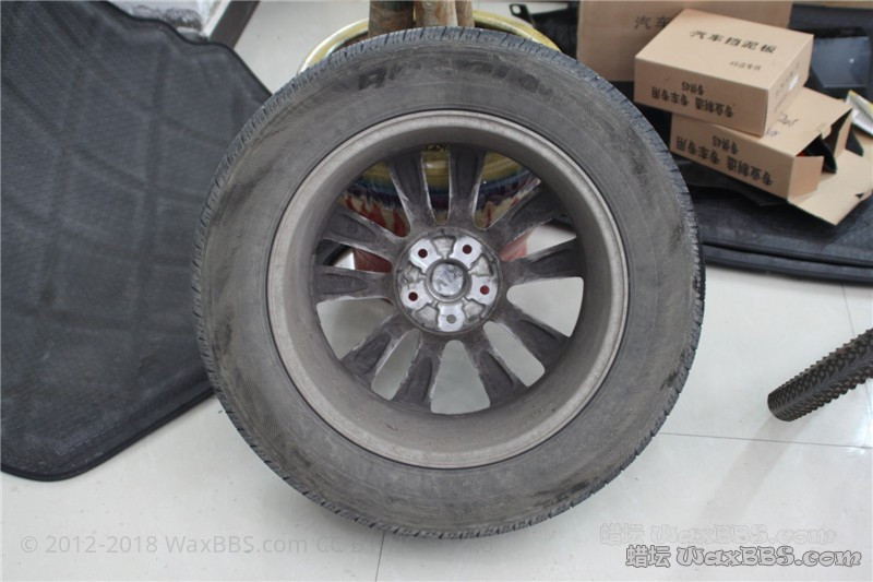

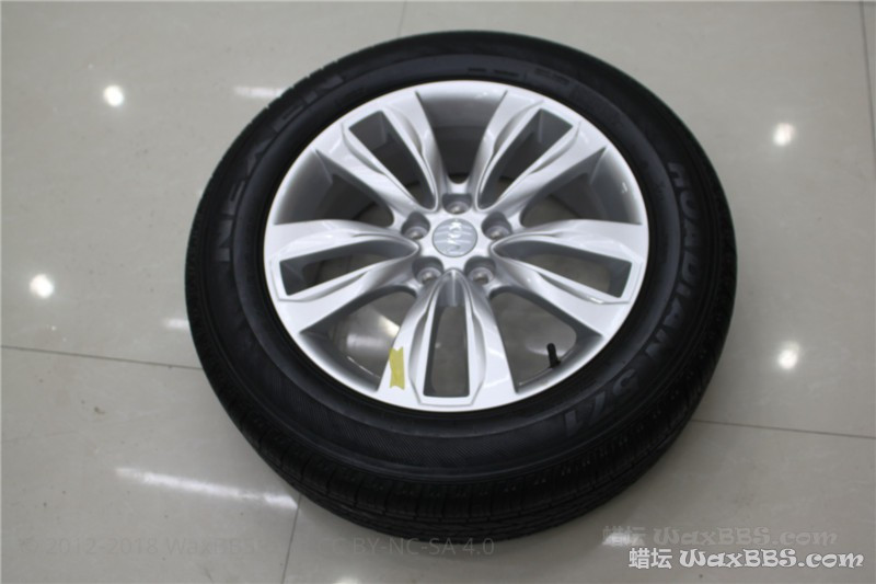

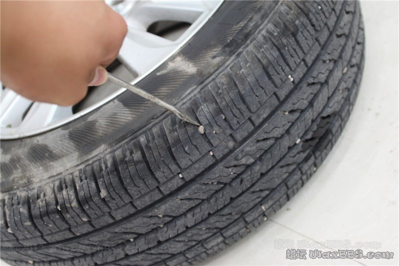

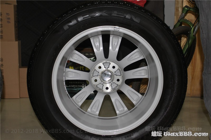

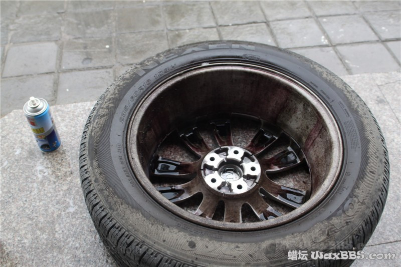

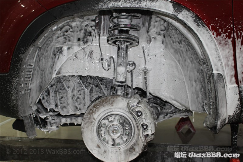

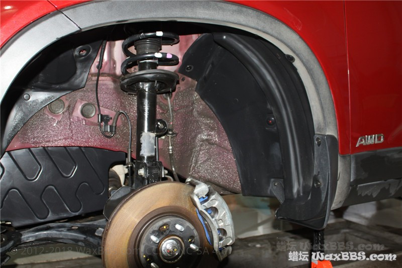

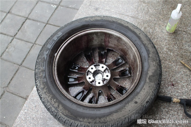

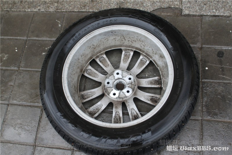

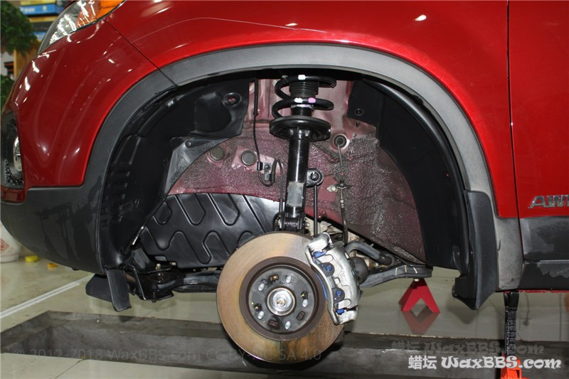

5.拆卸轮胎,去除轮毂上的铁粉,非常详细的清理叶子板内衬以及对轮胎的深层清洁保养(这次买的千斤顶支架买小了 哎 千斤顶顶上!)
6.非常详细的高压冲洗全车
7.使用《TW嘉美博》柏油/铁粉去除剂

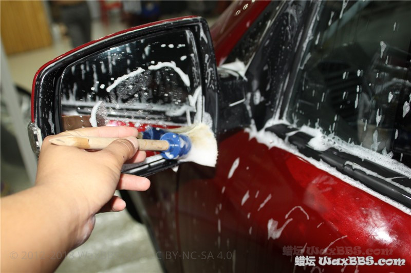

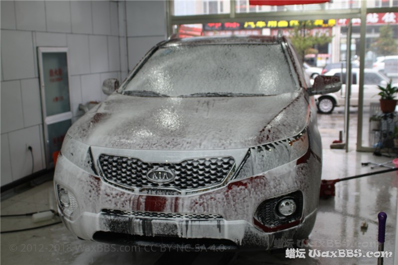

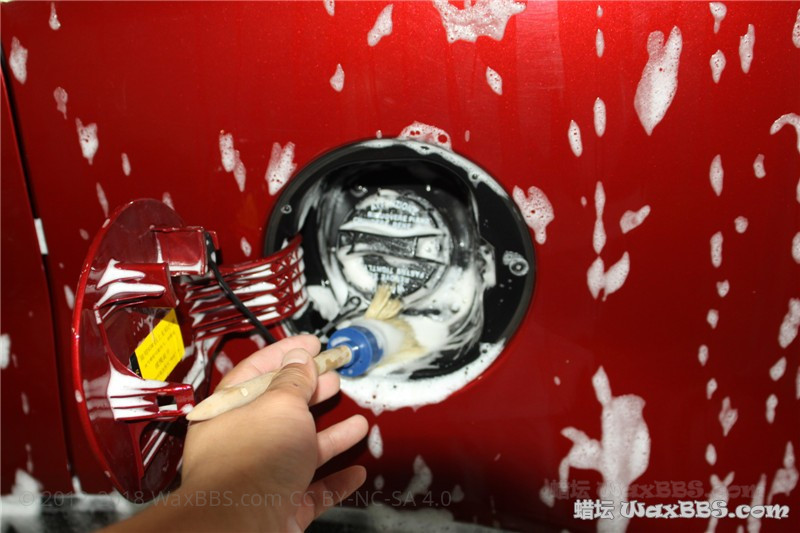

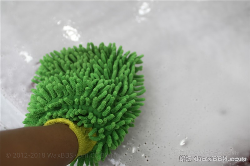

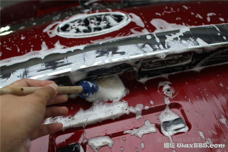

8.第一次预洗全车泡沫软化清洁,门缝深层清洁!
9.第二次本应当用两桶水洗车法,设备没到,用其他工具代替(所谓的第二次全车喷泡沫,就是所谓的“打沫”)高压冲净!
10.使用超细纤维吸水毛巾擦干全车!

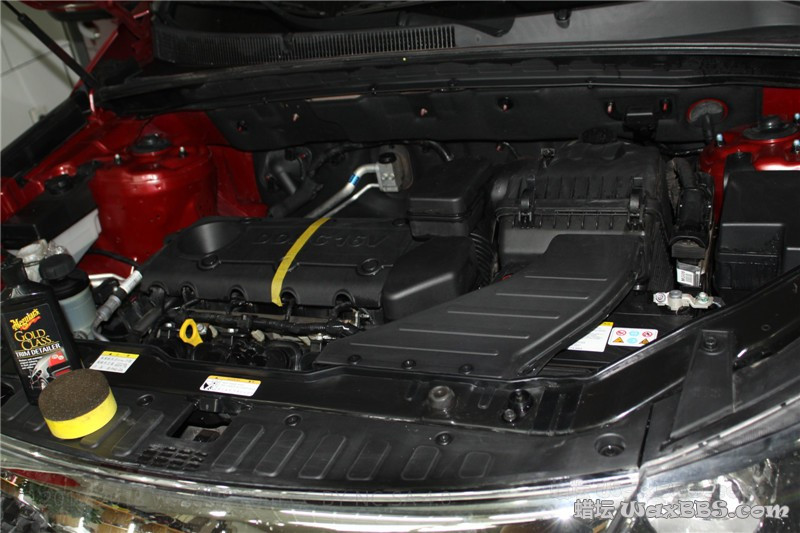

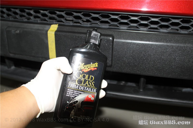

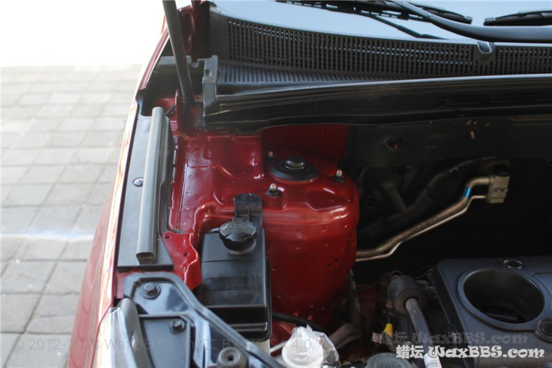

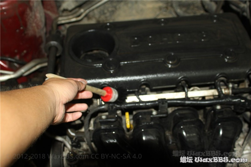

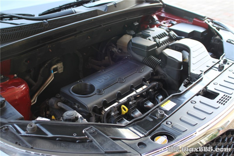

11.美光发动机外部清洗剂清洗发动机外部
12.轮胎和外部塑料的养护(美光外部塑料/橡胶养护剂)

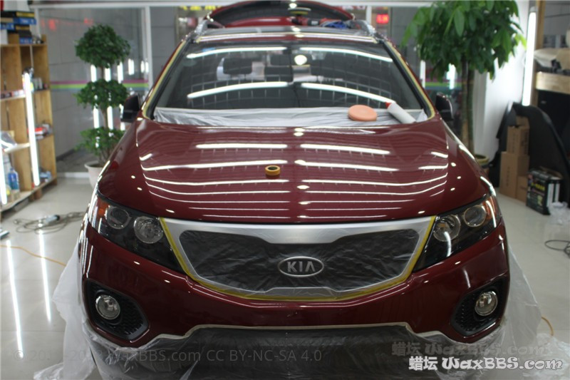

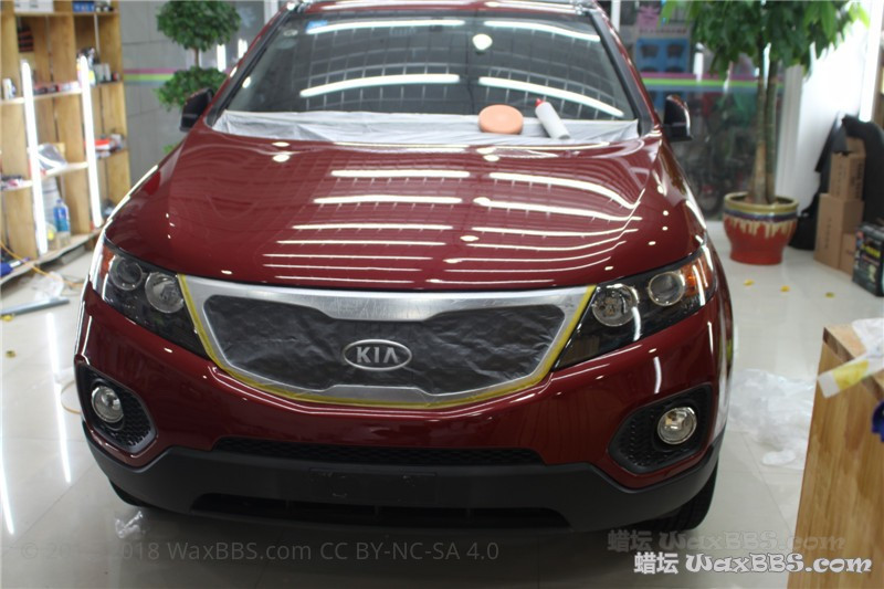

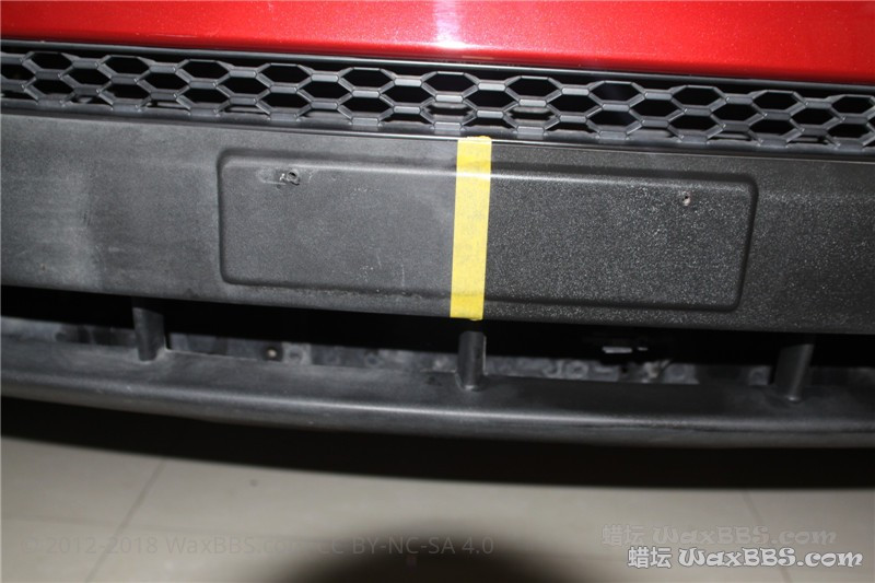

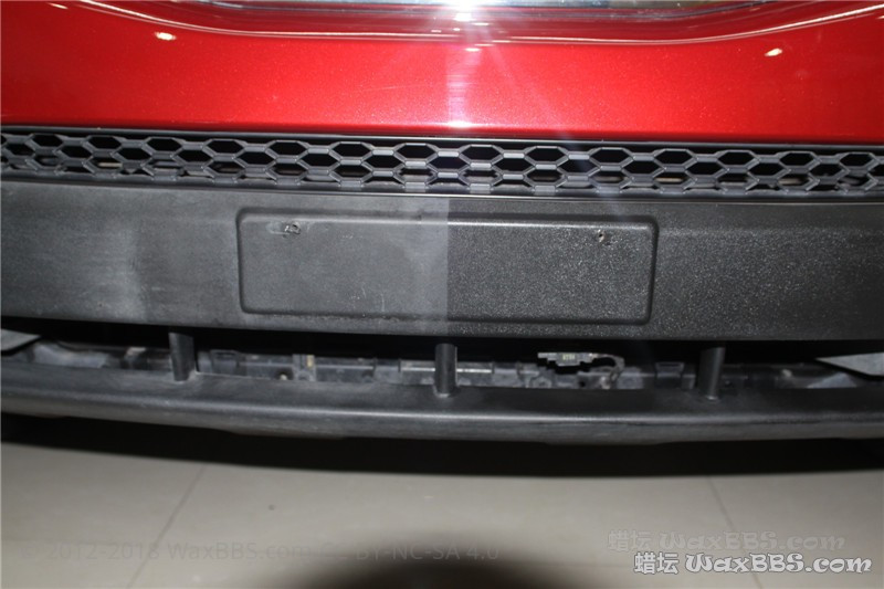

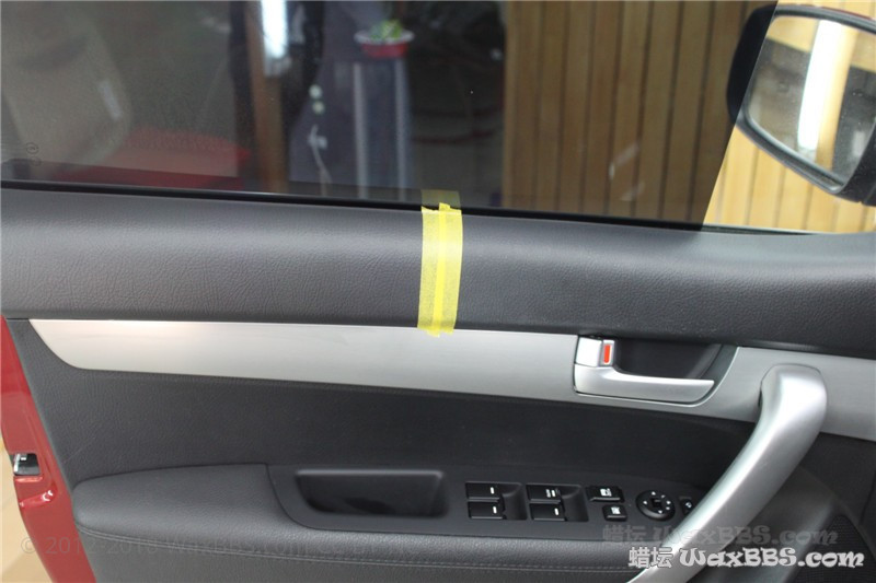

13.漆面抛光前的准备工作(这个车的前后杠都是磨砂塑料的 必须用保护膜隔离)

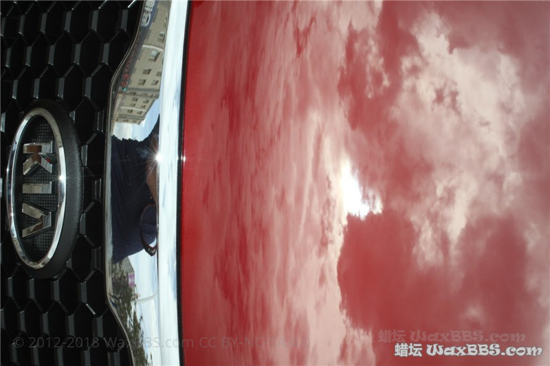

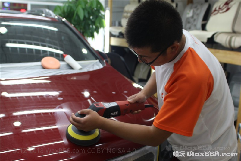

14.全车漆面精致抛光!
本车做法:
1.粗 FLEX抛光机+1800转+美光M105+白色日式羊毛盘
2.中抛 FLEX抛光机 1800转+美光M105+22PLE橘棉
3.细抛 Menzerna85U 黑棉
15.全车脱脂
16.辉匠漆面渡晶

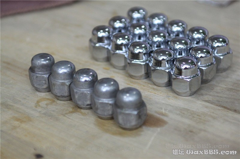

很不错的手工~
那个轮胎的螺丝弄得真亮{:45:}

我也想拆轮子洗了~ LZ分享下千斤顶的选择呗~~
我看一般都是用4个千斤顶支架+1个液压千斤顶
LZ貌似是2+2?话说液压千斤顶泡水会有什么问题么.......
另外LZ选的液压千斤顶是多大的,用起来怎么样?
PS:轮毂螺丝翻新是140么?但是需要抛光?

gh0519 发表于 2013-6-21 14:07
做的真不错~

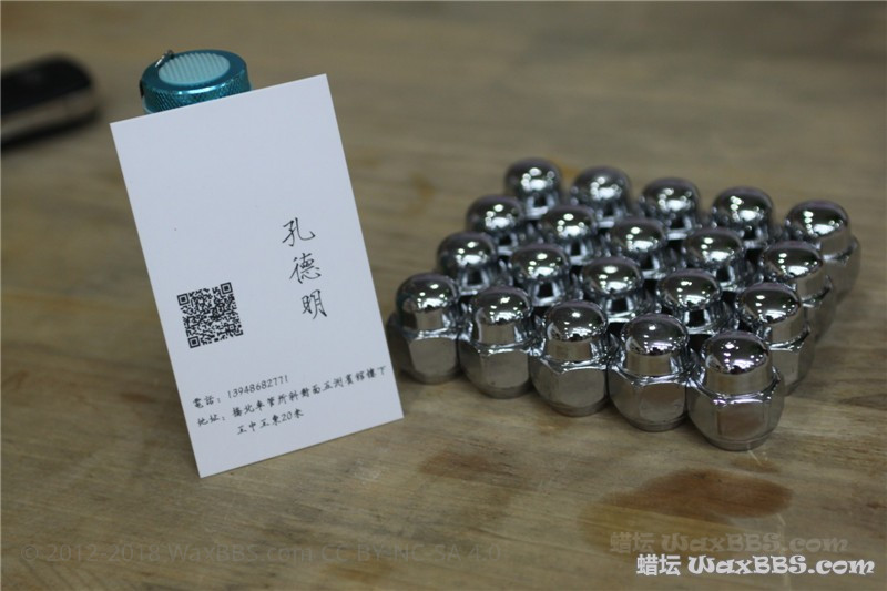

擦螺丝用的啥,效果真好~美光的?
不是美光的 就是嘉美博的 钢圈清洁剂 一喷 一擦就亮了
