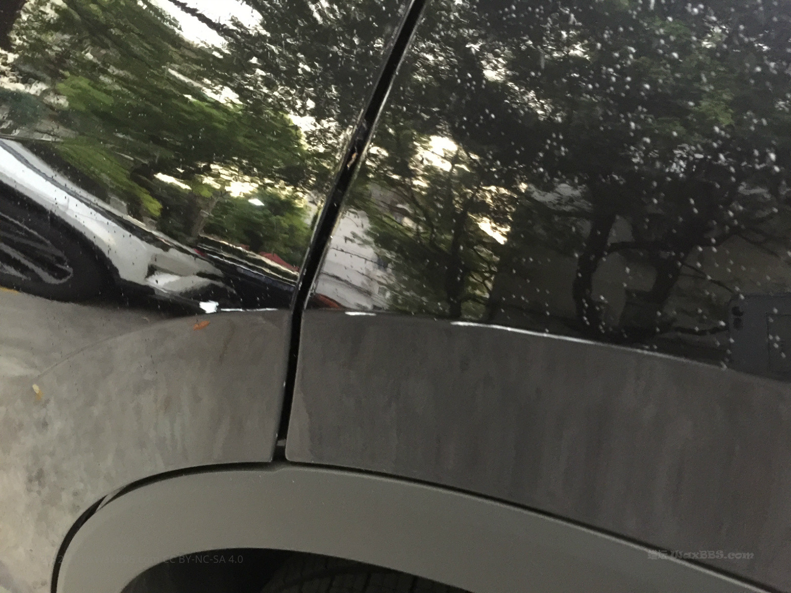

后轮拱位置,刚好在棱角处,请问可以抛光解决吗?

图片不好判断一种:用手指摸着剐蹭的哪里感受一下有没有凹凸如果凹了就是露底漆了。
还有一种可能就是没有伤到漆 白色的东西是蹭到白色车或者其他物体上留下来的用除胶剂就可以擦掉。

看上去被一层薄薄的白色薄膜覆盖一样,总觉得抛光还有救。
如果那个白色是被蹭的物体留下的,那可能还有救,如果是你车漆变成这样就比较困难了。主要是轮眉凸起的这个棱被蹭的时候往往都会比较深。
先拿黏土打一遍试试

没有凹凸,很平滑,用手扣了一下白色的部位扣不掉,拿划痕蜡手抛也弄不掉。

用划痕蜡没弄掉,我再试试黏土
