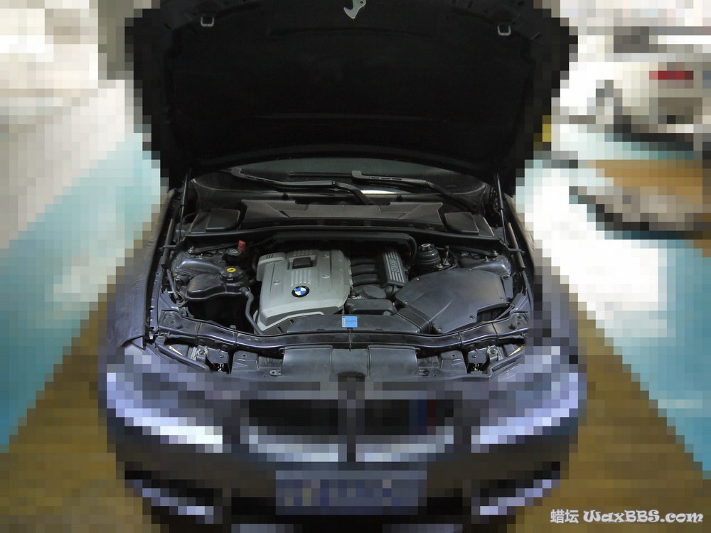

这辆车是宝马 E90 325,配备N52发动机+6速GM变速箱,车辆行驶实表数目约7w公里,由于车主在省内经济不是很发达的地方工作,所以平时保养就跑到就近的一家4S店进行,开了几年后感觉车况每况愈下,随即找到我想进行比较彻底的修复。
经过一系列检查后发现车辆主要问题集中在宝马的配气机构上,宝马匹配了Valvetronic与Vanos系统,可所谓双管齐下达到了自然吸气设计的巅峰状态,无论再有怎样先进都设计都离不开该理念,但发动机性能也容易受到该系统的影响,以下是维修全过程,多图少话谢谢观看。

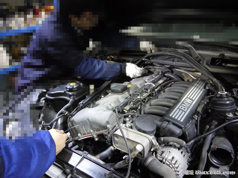

开始拆了,太熟悉了,已经做了不下几十台这样的同类型车。

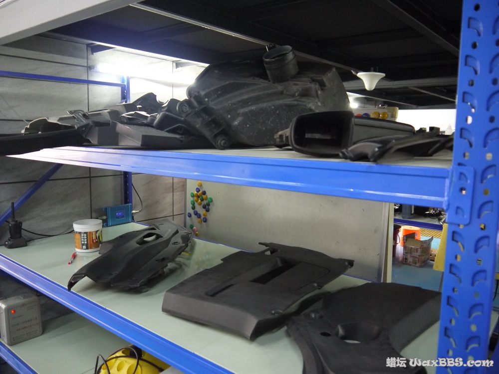

习惯性动作,配件上货架放好。

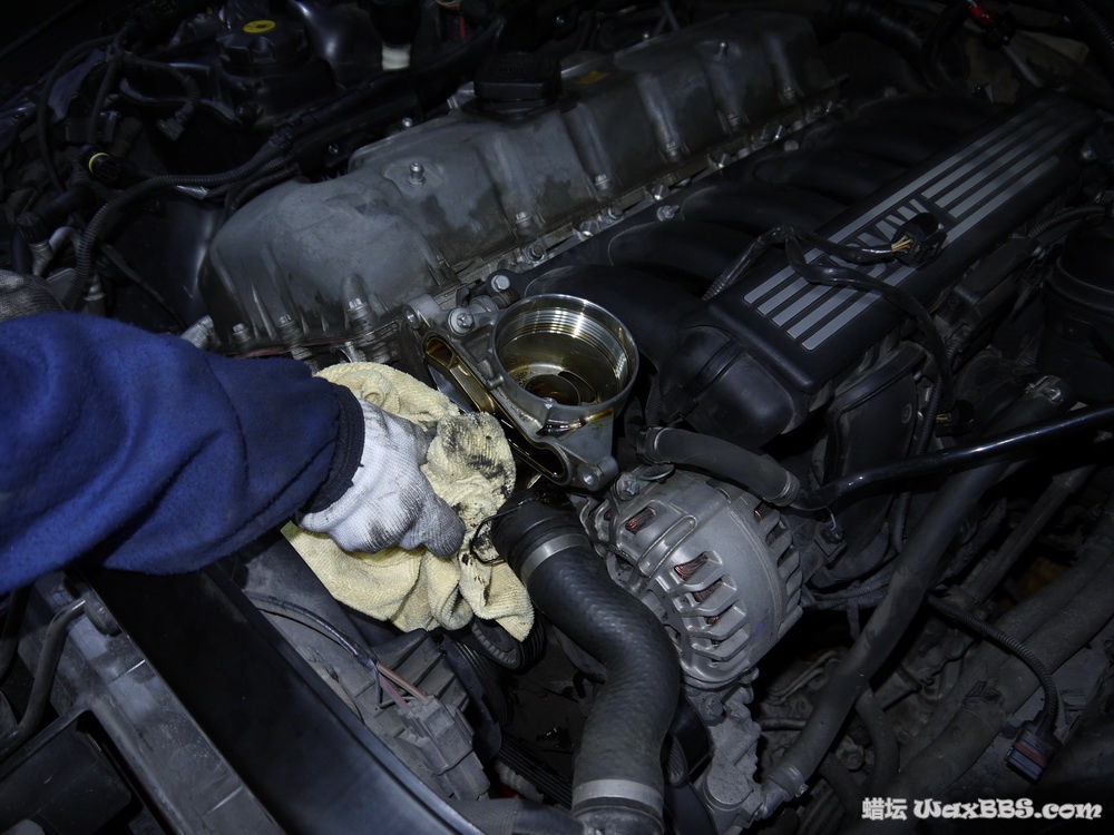

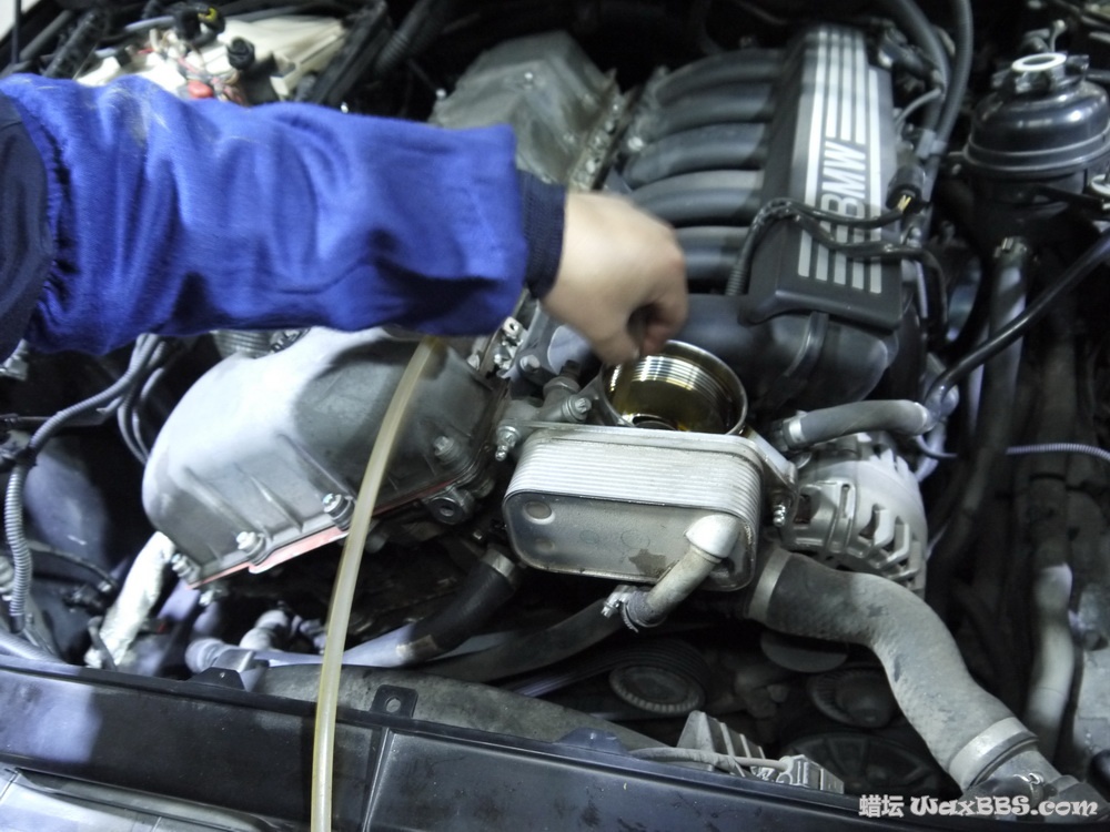

抽取残余的废机油

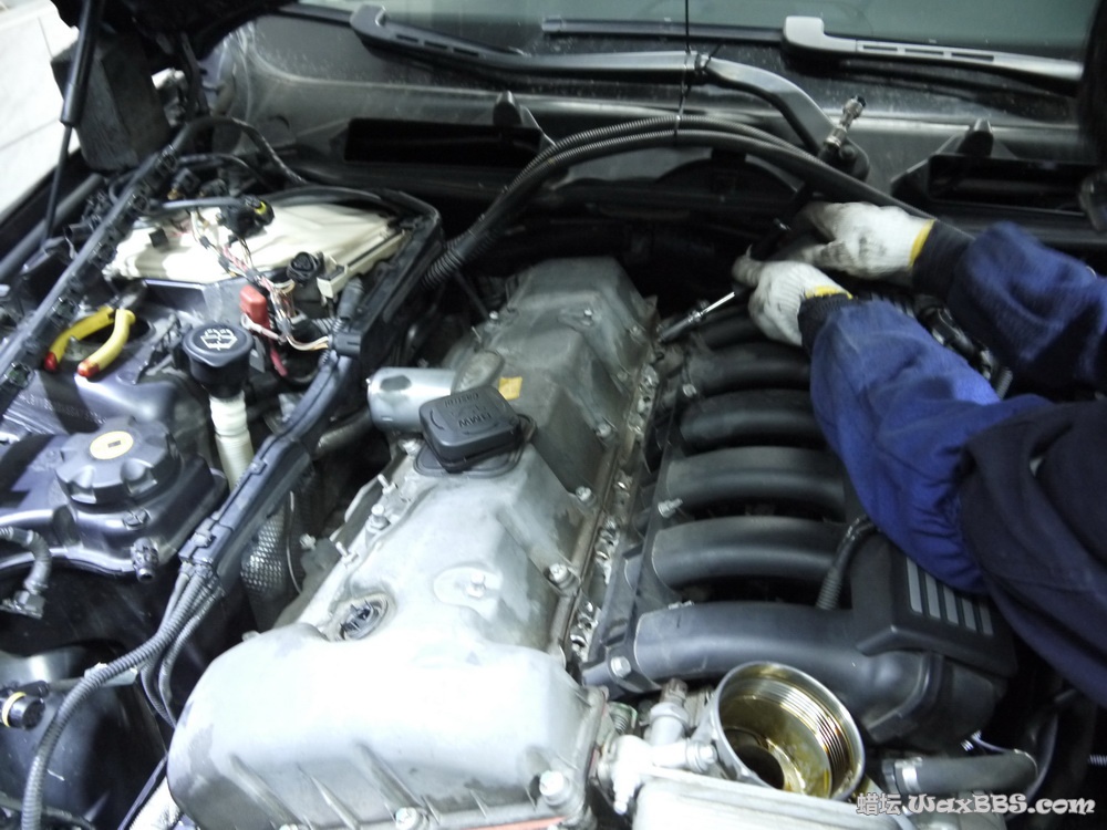

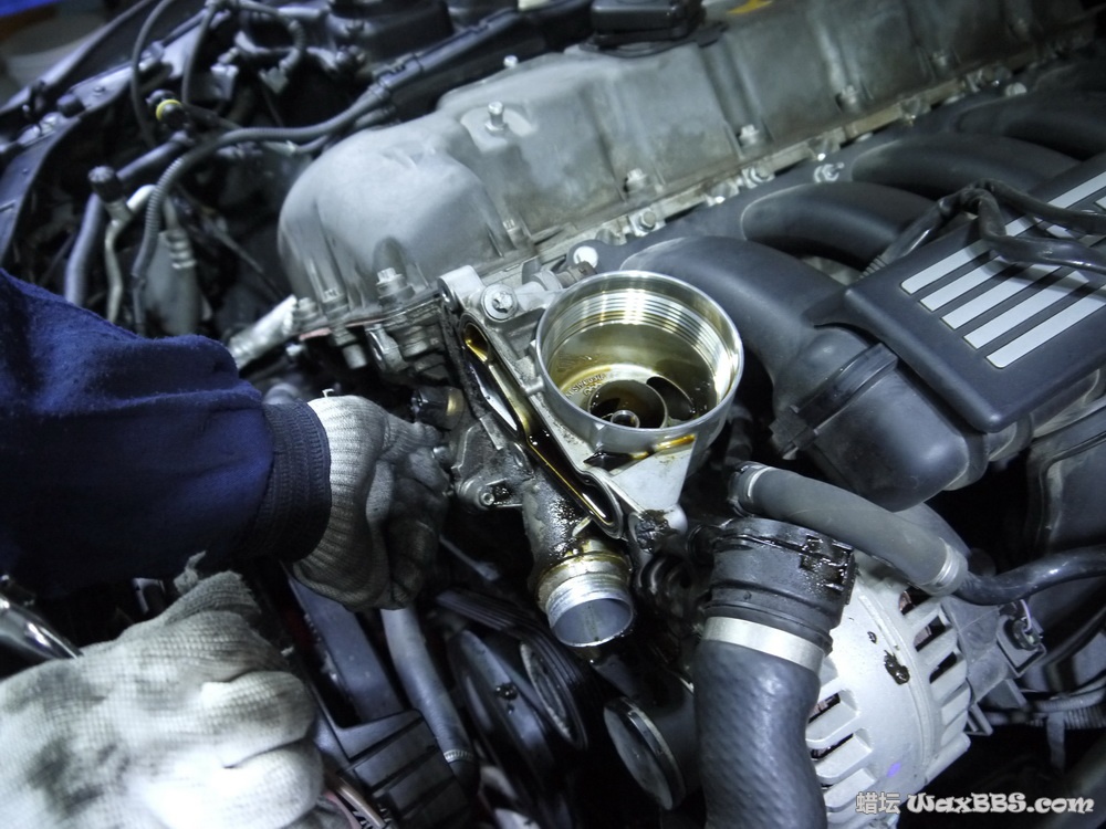

开始拆气门室盖罩

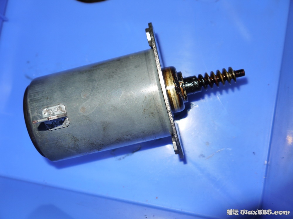

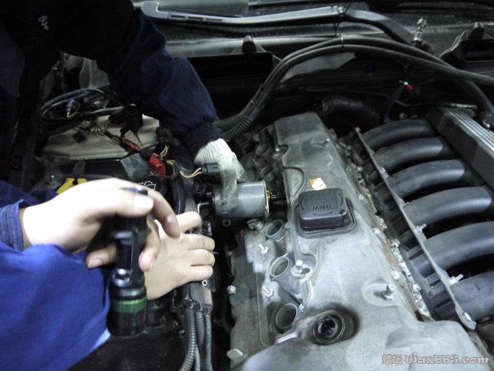

拆步进马达电机,也就是你脚踩油门控制的那个东西。

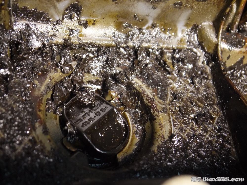

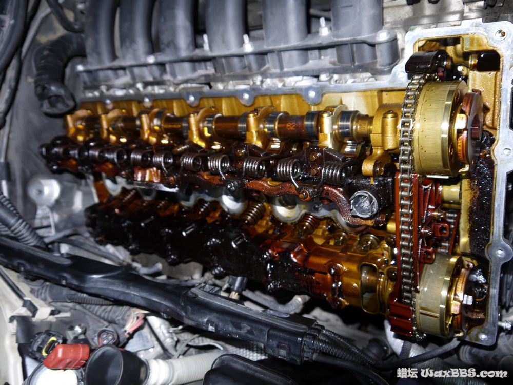

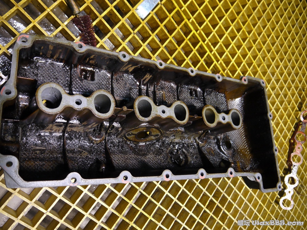

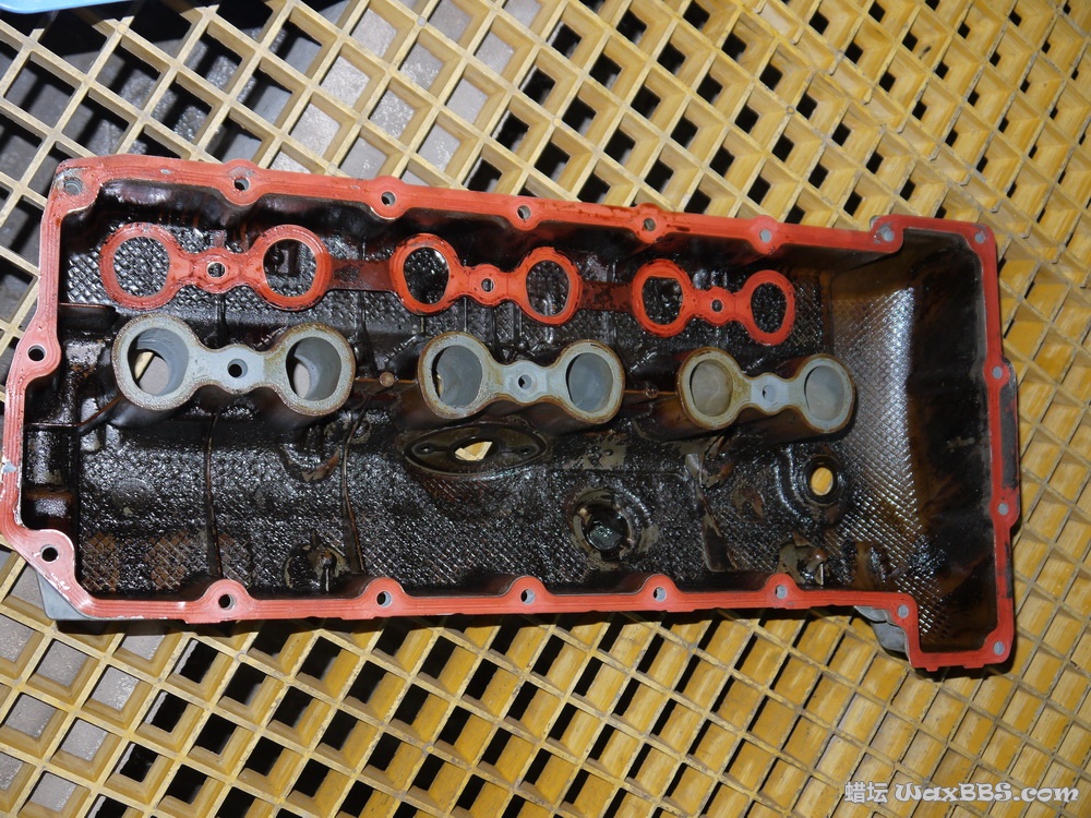

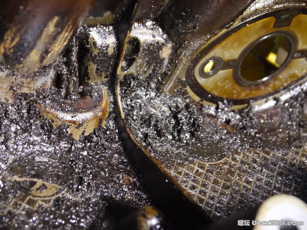

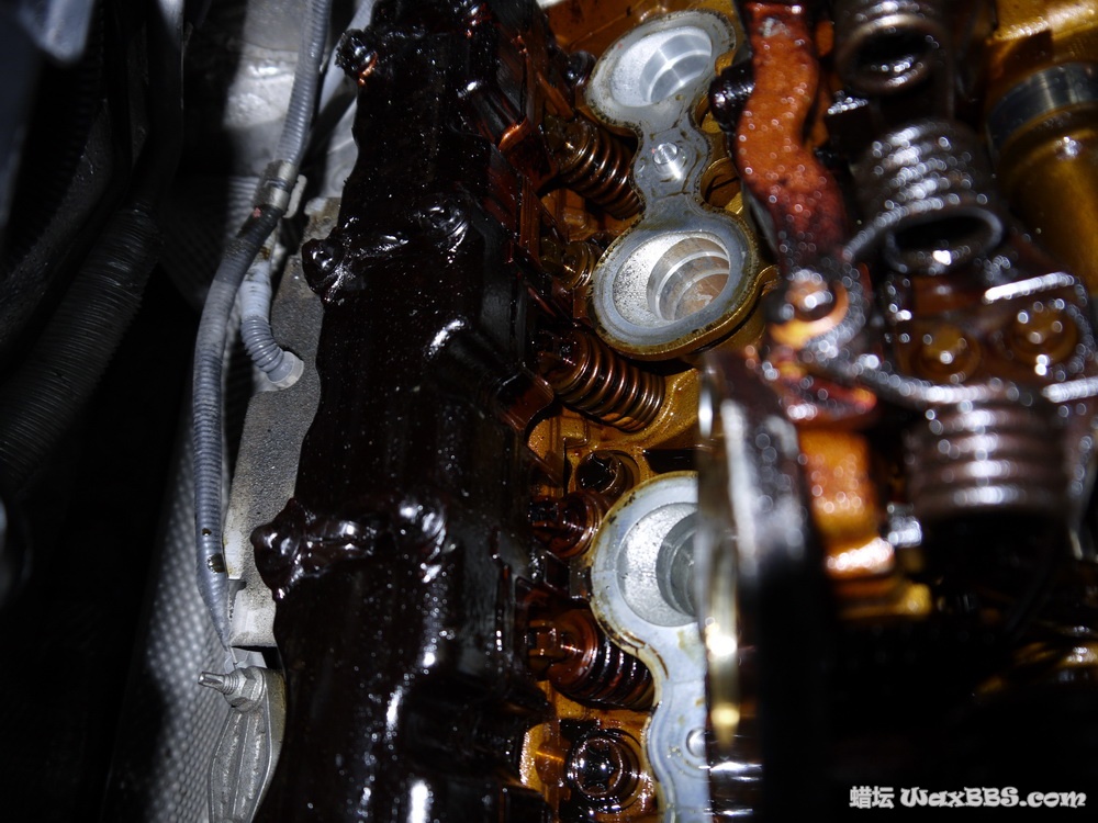

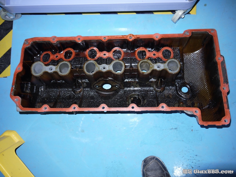

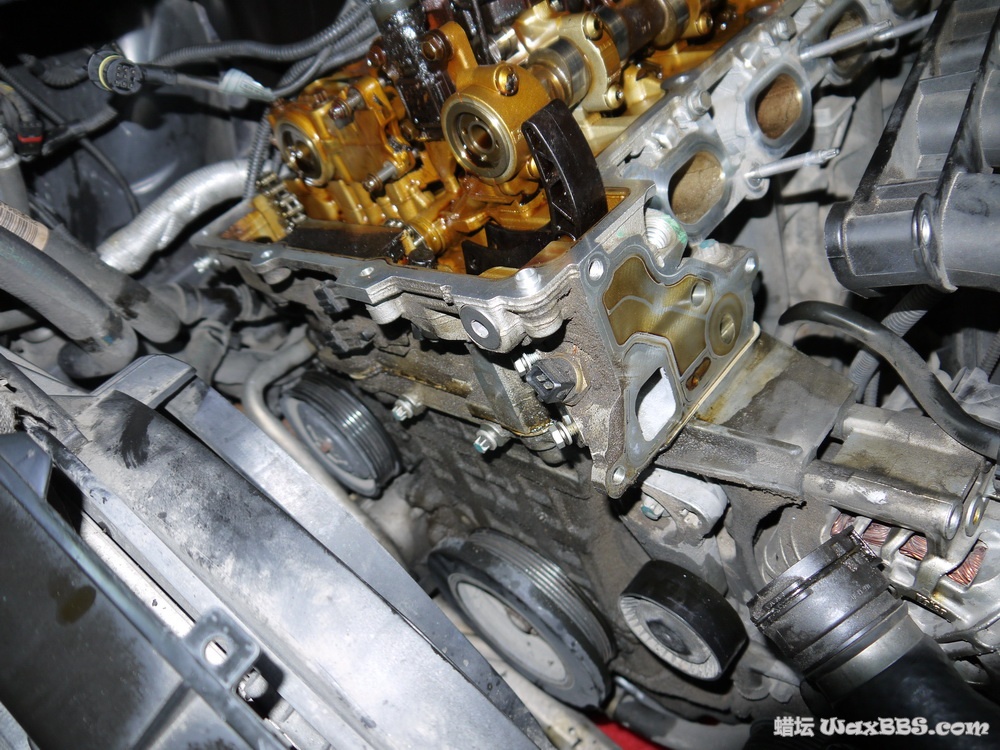

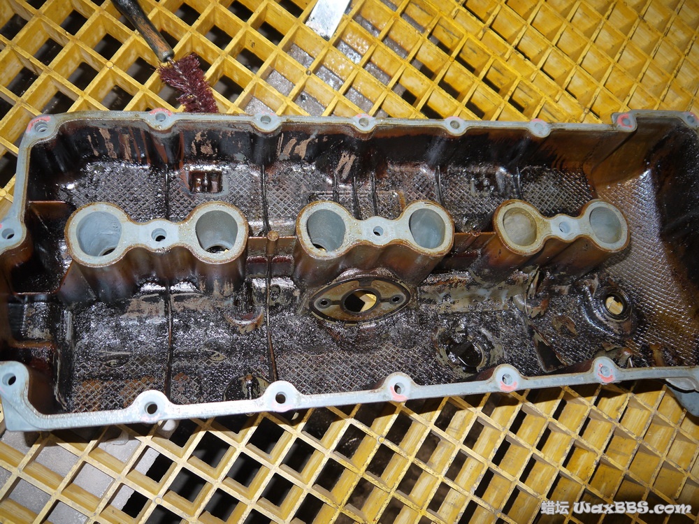

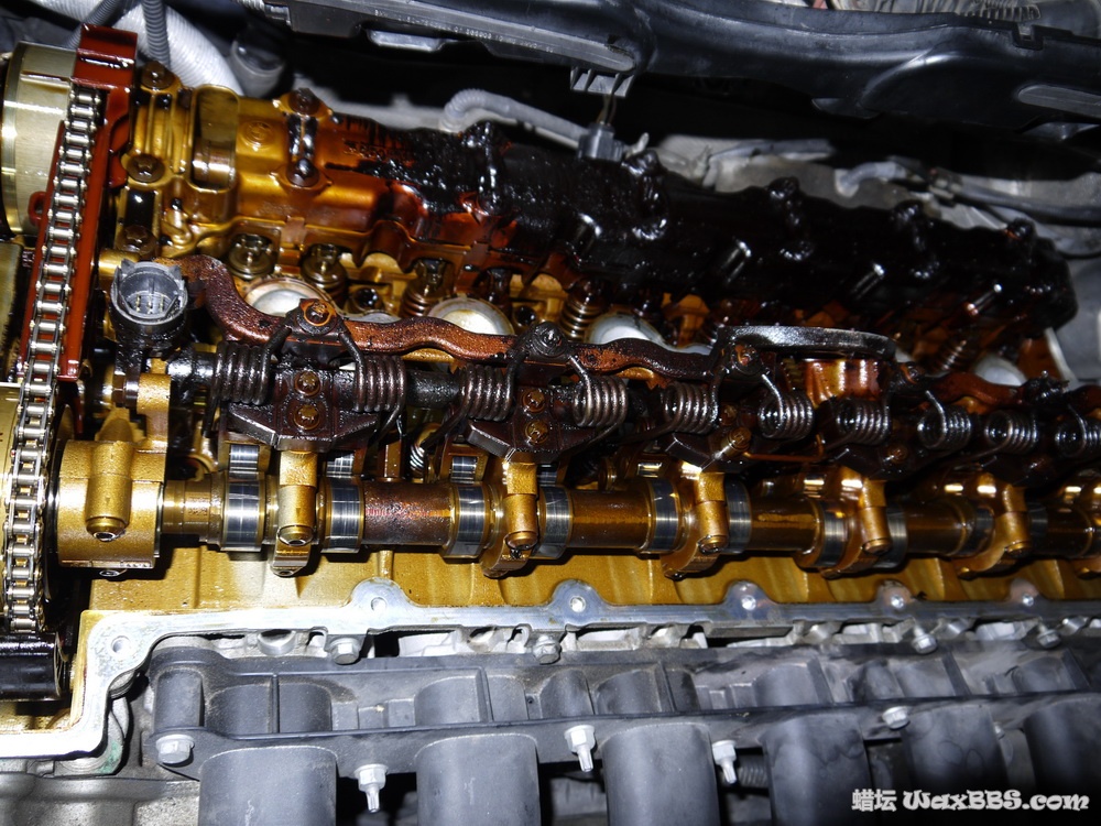

拆下来气门室盖,发现情况比较严重。

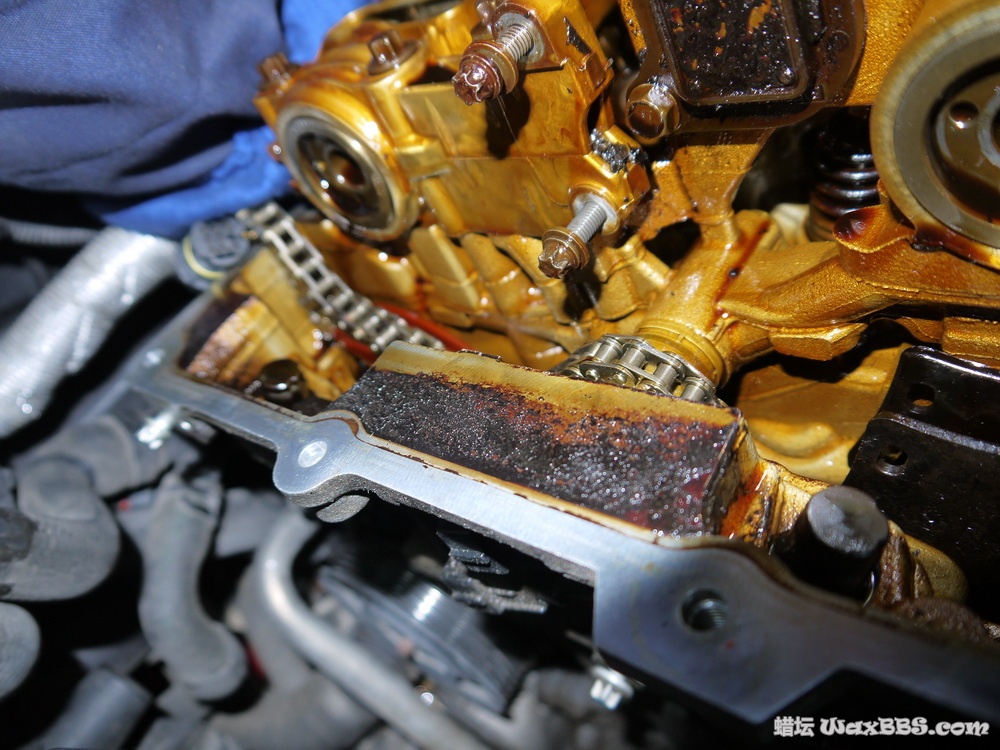

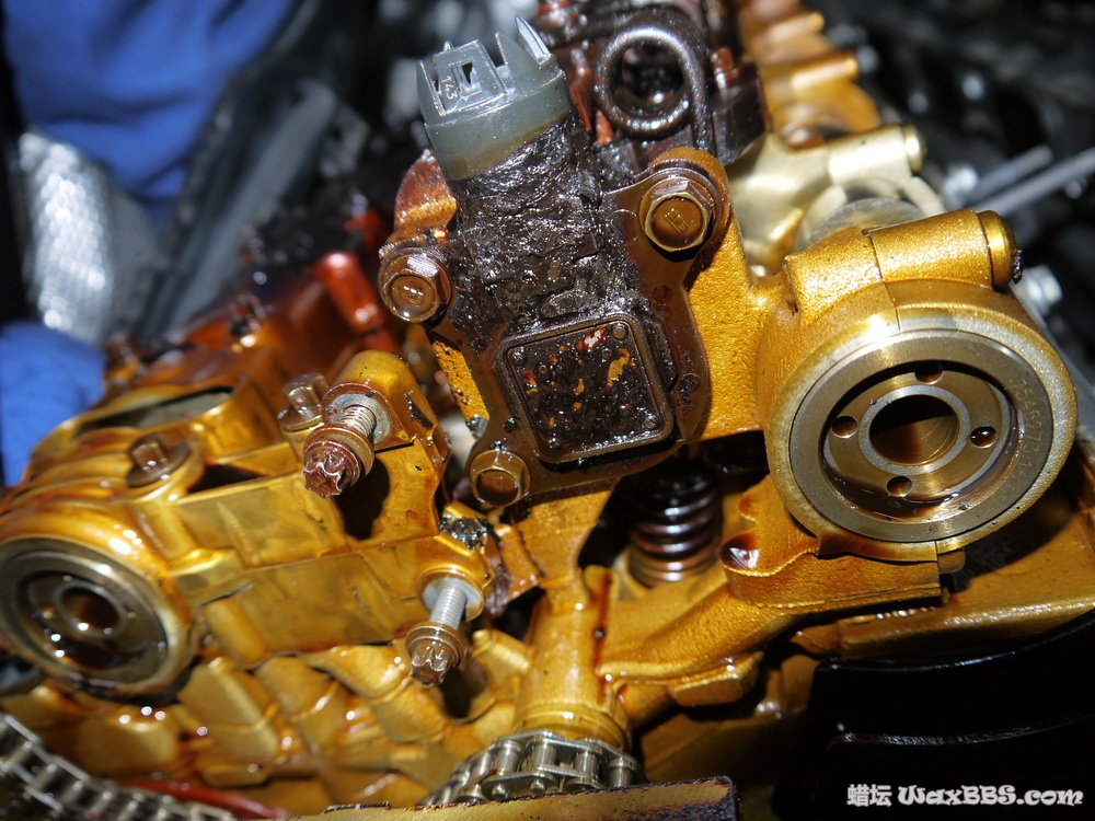

油泥,结焦物质,已经包裹了凸轮轴组件。

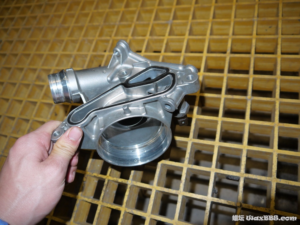

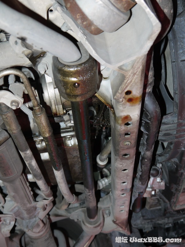

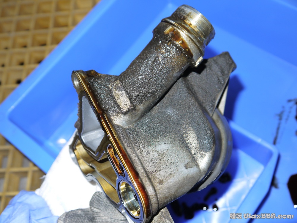

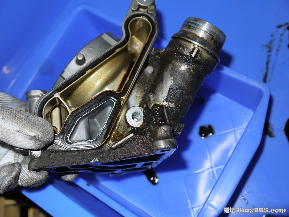

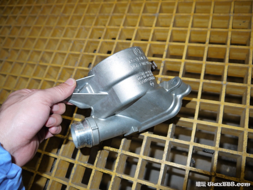

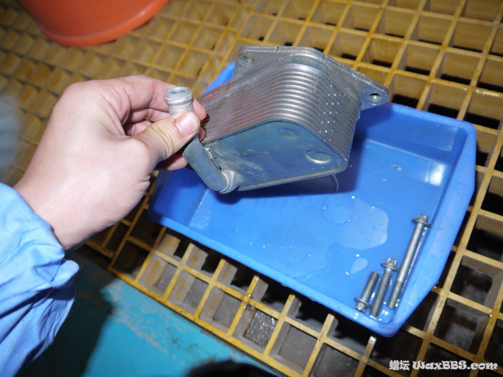

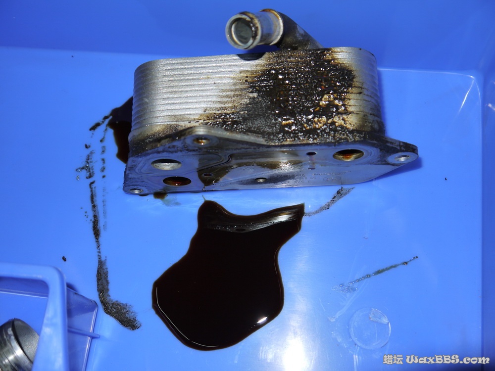

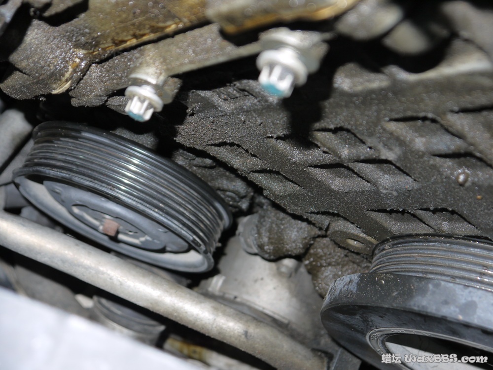

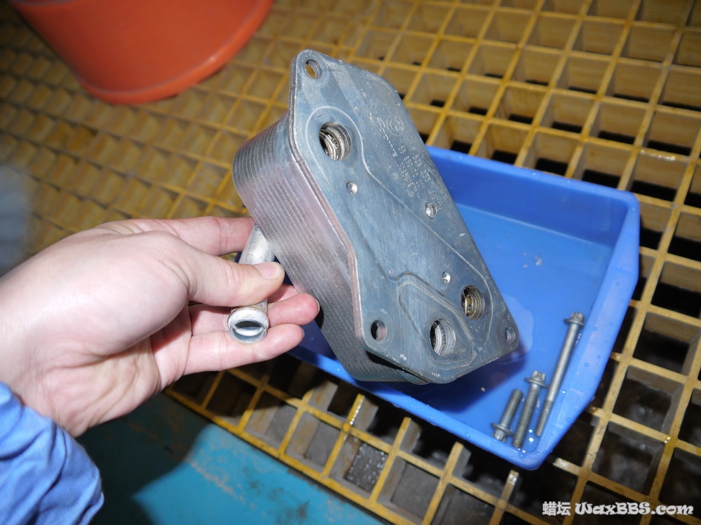

[font=宋体][size=16.0pt]机油散热器底座,经我手的大部分[/size][/font][font="][size=16.0pt]E90[/size][/font][font=宋体][size=16.0pt]这里是必漏的![/size][/font]
[font=宋体][size=16.0pt]贯穿整个前部,漏到下面了[/size][/font]

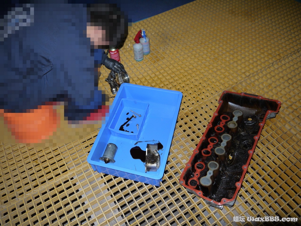

[font=宋体][size=16.0pt]我的小弟开始进行紧张的清洗工作[/size][/font][/align]

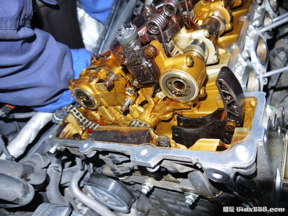

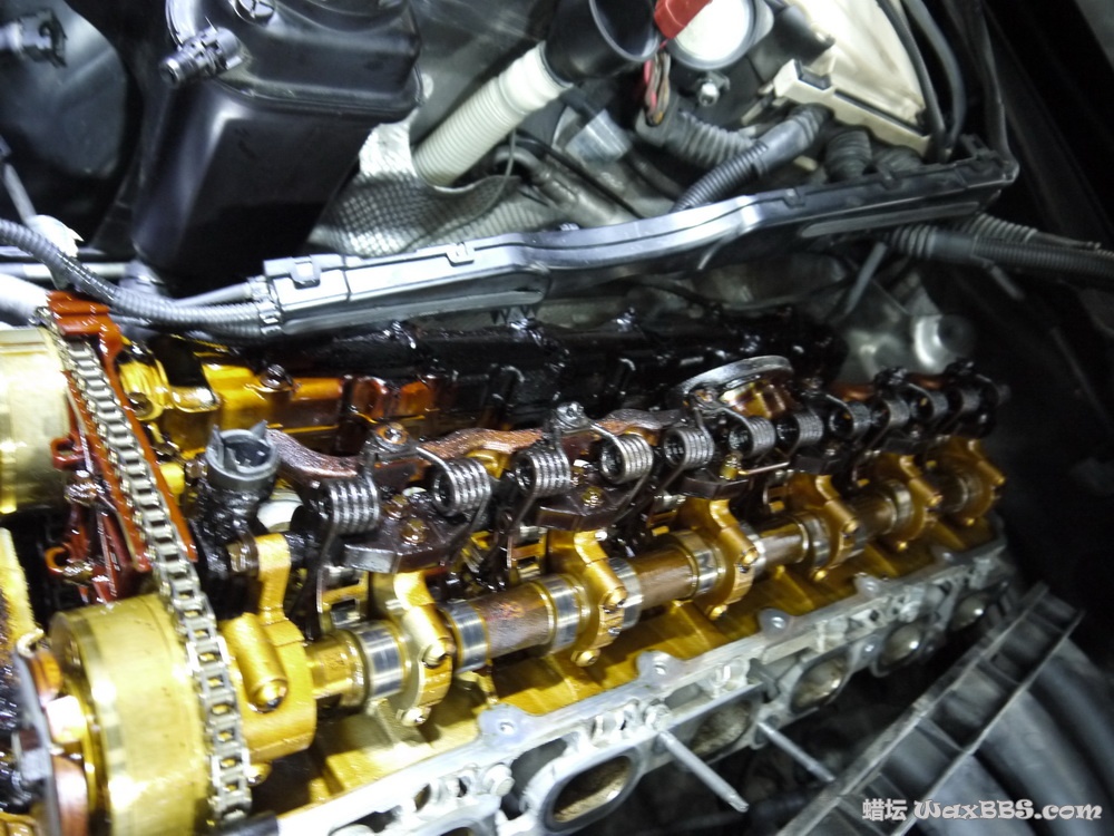

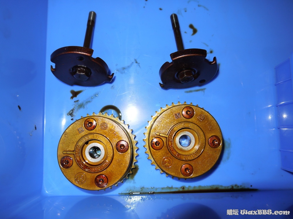

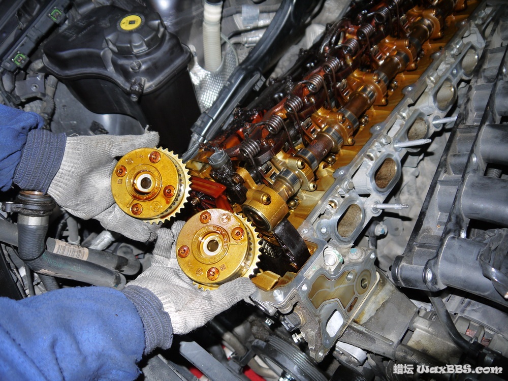

[align=left][font=宋体][size=16.0pt]进排气[/size][/font][size=16.0pt]Vanos[/size][font=宋体][size=16.0pt]组件[/size][/font][/align]
[align=left][font=宋体][size=16.0pt]油泥,积碳,结焦物质,清洗工作一定很繁重。[/size][/font][/align]
[align=left][font=宋体][size=16.0pt]带蓝点的螺丝代表全铝螺丝,一次性使用,拆装后必须换新。[/size][/font]

[align=left][font=宋体][size=16.0pt]滚子[/size][/font][size=16.0pt] [/size][font=宋体][size=16.0pt]摇臂[/size][/font][size=16.0pt] [/size][font=宋体][size=16.0pt]都积满了焦炭[/size][/font][/align]
[align=left][font=宋体][size=16.0pt]少不了轻微拉伤[/size][/font][/align]
[align=left][font=宋体][size=16.0pt]油泥包裹,润滑油抗氧化性不达标,假润滑油就是这样的结果。[/size][/font][/align]
[align=left][font=宋体][size=16.0pt]缸盖总成拿下[/size][/font][/align]
[align=left][font=宋体][size=16.0pt]继续分解[/size][/font][/align]
[align=left][font=宋体][size=16.0pt]一些维修上的细节,要先把螺丝槽里面的油泥挑出来,再进行拆卸,宝马镁铝合金的发动机,非常容易滑牙,我现在可以做到拆装一次不损伤任何一颗螺丝孔。[/size][/font][/align]
[align=left][font=宋体][size=16.0pt]基本分解完毕[/size][/font][/align]
