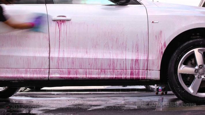

铁粉去除剂作用的基本过程:
氨+柠檬酸+巯基乙酸+ 铁反应后生成硫代乙醇酸铁,其颜色为红色/紫色,因此有紫红色“流血”效果。 巯基乙酸有助于将铁(II)氧化为铁(III),这是一个加速氧化过程,非常迅速地将铁矾(铁矿石中发现的矿物)转变为三氧化二铁(铁锈)。这是受控的氧化过程。

铁粉去除剂作用的基本过程:
