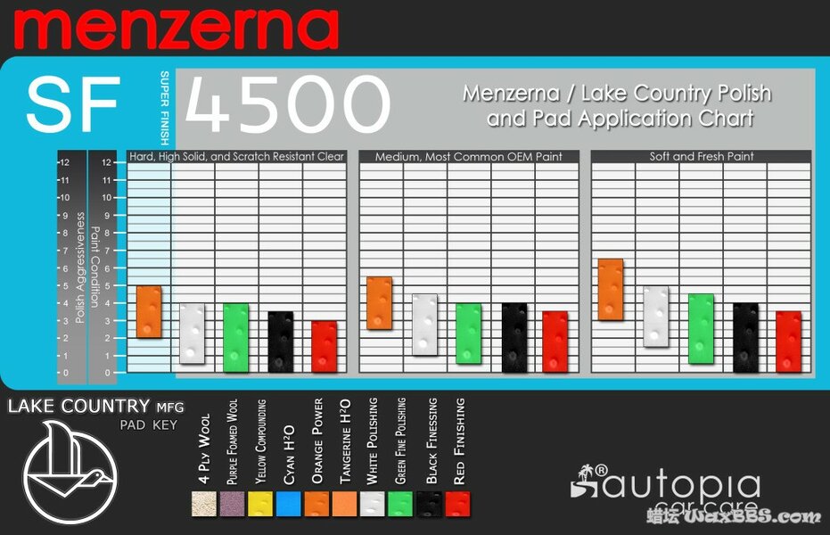

看到这个好帖子,与大家分享,希望有帮助,如果有疏漏的地方,请大家及时回帖告知,通过大家的力量让此帖不断完善,以下部分是原帖的描述,不代表我的观点:
曼泽纳是一家德国制造高性能抛光剂/研磨剂的厂商,该厂商产品的命名非常直观,由数字来代表其用途,例如目前最小的数字(400)代表最强的切削力,而最大的数字(4500)意味着研磨的颗粒更细。
湖国为一家美国的抛光盘及小工具制造商,不仅仅在汽车美容方面有所造诣,同时在工业领域也有着不错的表现。当前湖国拥有23个美国及国际的产品专利。(这段是我加上的,因为标题是关于研磨剂和抛光盘的搭配,有必要介绍一下)
曼泽纳的产品广泛应用于原厂漆面处理,车体钣金修复,以及细致美容店。对细致美容店而言,湖国制造的棉盘被广泛采纳,下面的图表为常用的曼泽纳研磨剂与湖国棉盘的搭配做了详细的介绍。请注意该表格仅用于参考,在作业时,你需要根据实际状况调整。在抛光过程中,根据研磨剂和棉盘的切削力,被移除的漆面厚度有所不同,这一学说被定义为“切削力” ,在上图中,越靠近左侧的切削力越强,靠右反之。
这里我就不翻译,直接解释一下,在下图中左侧的标尺位置,Polish Aggressiveness 代表研磨剂的切削力,数字越大越强,Paint Condition 代表漆面的受损程度,数字越大漆面受损就越深。在右侧的三栏中,第一栏,Hard, High Solid and Scratch Resistant Clear 代表相对较硬的漆面以及包含抗划痕纳米颗粒的漆面,例如INFINITI, BENZ之类,快干鹦鹉漆也在此类。第二栏,Medium, Most Common OEM Paint 代表相对常见的原厂漆面,中等硬度漆面,例如Nissan, Honda等。第三栏,Soft and Fresh Paint, 意为较软的漆面及新修复的漆面,例如Porsche, 及大部分国内合资车型等。

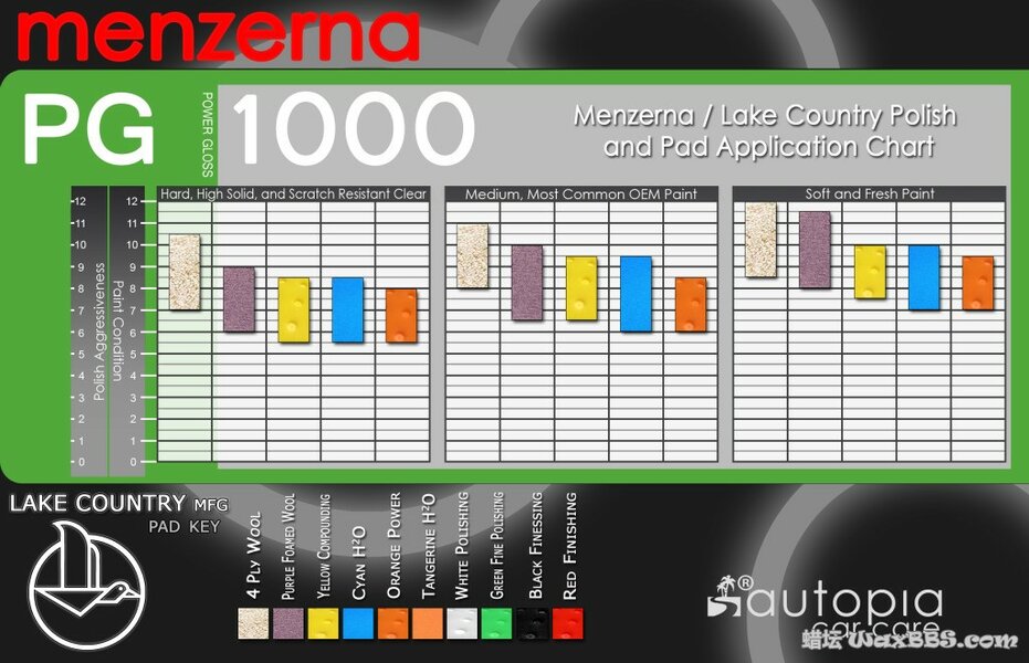

例如漆面的受损程度是10,意思就是漆面受到非常深度的划伤,如果受损漆面为第二栏中所描述,中等硬度漆面,我们就相应的选择湖国的紫色羊毛棉盘与曼泽纳的 PG1000(Power Gloss) 研磨剂来搭配,这样的处理方式,大概可以将漆面提升至6(注意看图,棉盘的标志跨过的标尺刻度,顶端为可以处理的划痕深度,底端为完成后的漆面状况)。接下来我们可以选用曼泽纳 PF2500(Power Finish)与湖国的橘色H2O棉盘搭配,可以将漆面提升至2,此时的漆面状况已经是接近完美。
接下来我们可以选用曼泽纳 SF4000(Super Finish)与湖国的黑色还原盘来搭配,将漆面的亮度提升到极致。

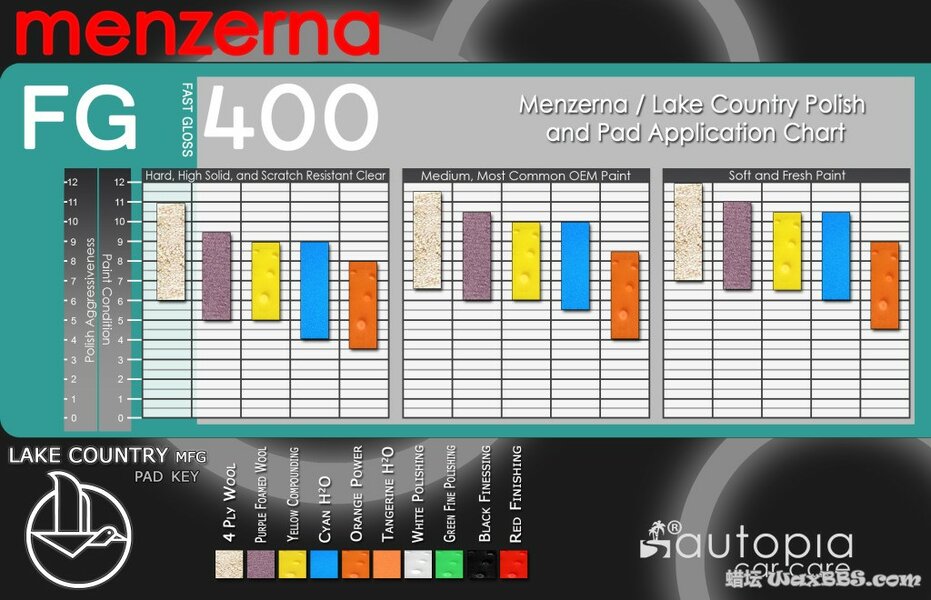

曼泽纳 FG400, 英文名称 Fast Gloss,可以快速将漆面恢复至高亮状态。
切削性能:强力,快速
去除最大砂纸痕:#1200
完成度:高亮,极少炫光纹
抛光粉尘:少
填补缝隙:相对较低
易用性:强
多用性:DA机,RO机,手工
推荐使用方式:FG400可以用于所有类型漆面上的深度划痕去除,施工速度较快,该研磨剂将保持湿润,可以长时间持续工作,与RO+羊毛或DA+棉盘的搭配时效果极佳。

曼泽纳 PG1000, 英文名称 Power Gloss,(也称为PO S34A), 使用聚合物氧化铝成分,从而达到快速切削的性能。
切削性能:强力
去除最大砂纸痕:#1500
完成度:中度炫光纹
抛光粉尘:中等
填补缝隙:低
易用性:强
多用性:RO机,手工
推荐使用方式:PG1000在配合旋抛机(RO)使用会有不错的表现,拥有较强的提升能力,用于去除砂纸痕及酸雨侵蚀漆面效果较好,配合羊毛或强切削棉盘使用,注意及时清洁棉盘。

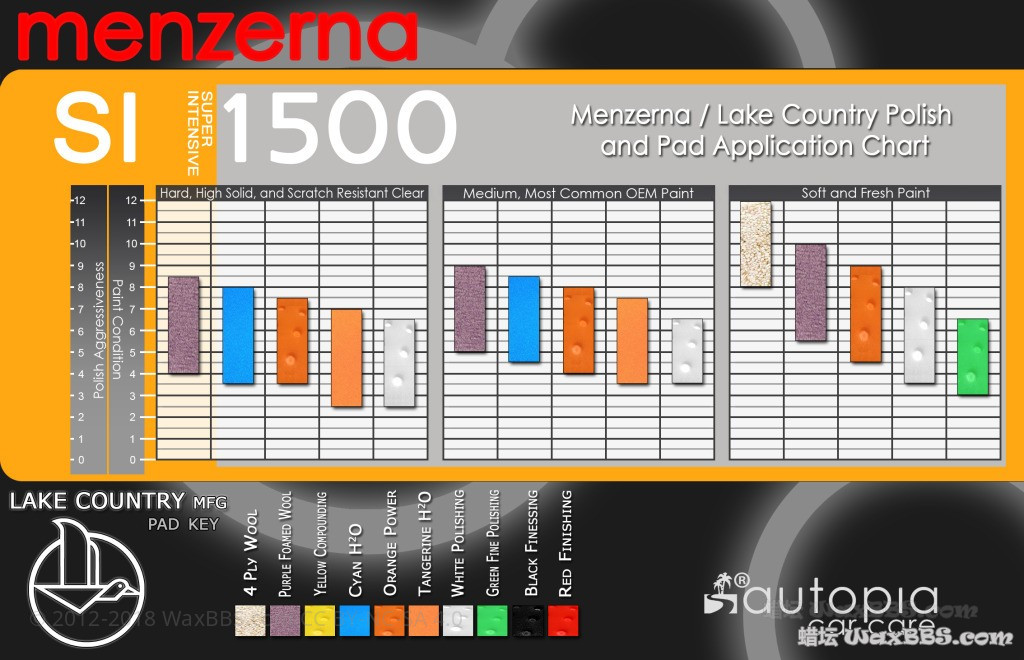

曼泽纳 SI1500, 英文名称 Super Intensive Polish,中度切削力,可以达到高亮的效果同时留下极少的螺旋纹。该研磨剂含较多润滑成分,可以在相对恶劣的气候环境使用。工作时间较长,如选用正确的棉盘,可以达到接近完美的效果
切削性能:中强
去除最大砂纸痕:#1800~2000
完成度:好
抛光粉尘:少
填补缝隙:中等
易用性:强
多用性:DA机,RO机,手工
推荐使用方式:SI1500在足够长时间的施工情况下,可以达到非常满意的完成效果,这得益于其含有大量的润滑成分。

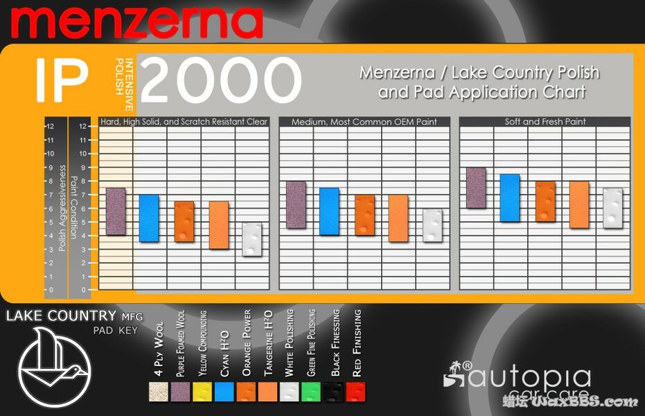

曼泽纳 IP2000, 英文名称 Intensive Polish,(也称为PO91E), 曼泽纳老牌产品之一,最早与2002年进入零售市场,即便它再不是当前最好的研磨剂,但仍有许多优异的特性。在所有类型的漆面上都可以非常好的作业,粉尘相对前几者较多,但也确保被移除的漆面不会过多的附着在抛光棉盘。相对适用于被氧化的漆面,素色漆等。
切削性能:中等
去除最大砂纸痕:#2000 (新烤漆面)
完成度:中等
抛光粉尘:中等
填补缝隙:相对较低
易用性:强
多用性:RO机,手工
推荐使用方式:IP2000与曼泽纳其他研磨剂相比,在切削及完成度上没有太多优势,但其相对多的抛光粉尘的特点,意味着它更适合于去除漆面氧化层及长期未护理的漆面。

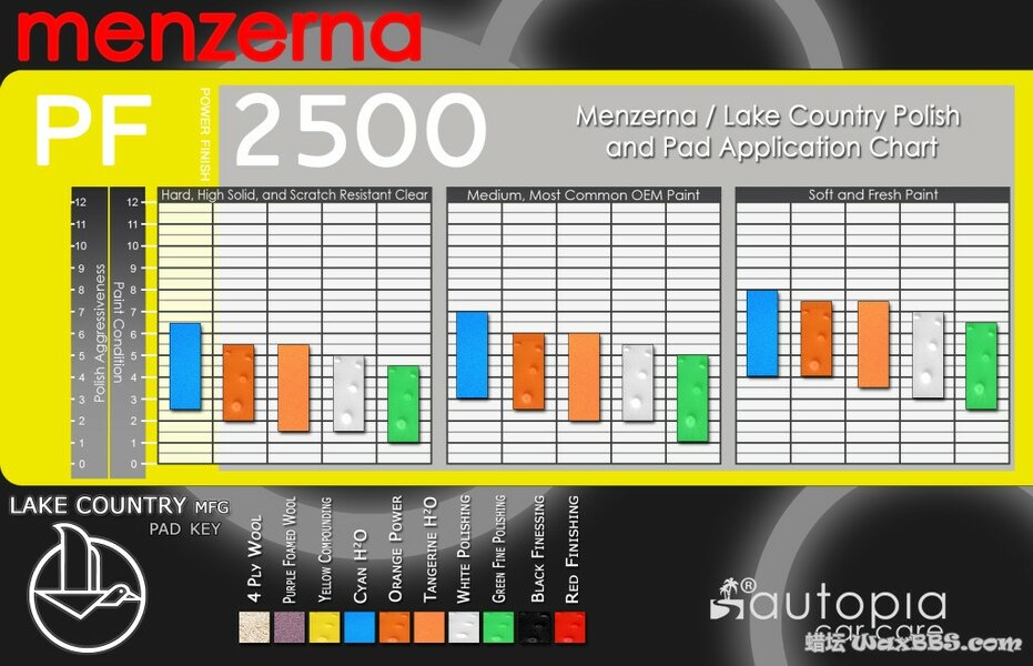

曼泽纳 PF2500, 英文名称 Power Finish,(PO203S) 拥有两个特性,它可以去除中等的漆面缺陷,并留下无眩光,高亮度的漆面。PF2500使用非常细腻的研磨颗粒,外加更多的润滑成分,延长工作时间。
切削性能:中等
去除最大砂纸痕:#2500 (新烤漆面)
完成度:非常好
抛光粉尘:少
填补缝隙:中等
易用性:强
多用性:RO机,DA机,手工
推荐使用方式:PF2500与中度抛光棉盘搭配时,效果最佳。该研磨剂需要一定的工作时间来达到其完全的效果,可以用于去除所有漆面的轻微及中度缺陷,一步完成高亮效果。

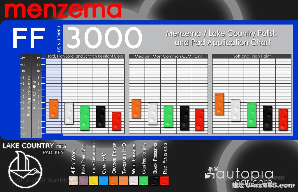

曼泽纳 FF3000, 英文名称 Final Finish,(也称为PO85U), 从早前的PO87mc更新而来。通常用于与PG1000搭配,作为快速两部抛光还原的作业用途。
切削性能:弱
去除最大砂纸痕:#3000(新烤漆面)
完成度:非常好
抛光粉尘:低
填补缝隙:中等
易用性:强
多用性:RO机,手工
推荐使用方式:FF3000价格较低,通常用于烤漆钣金修复店的还原步骤。可用于DA或RO机,都有着良好的表现,通常与还原盘/抛光盘搭配。同样含有较多润滑成分,有效的延长了作业时间。作业时请注意确保研磨剂颗粒破碎,达到最佳效果。

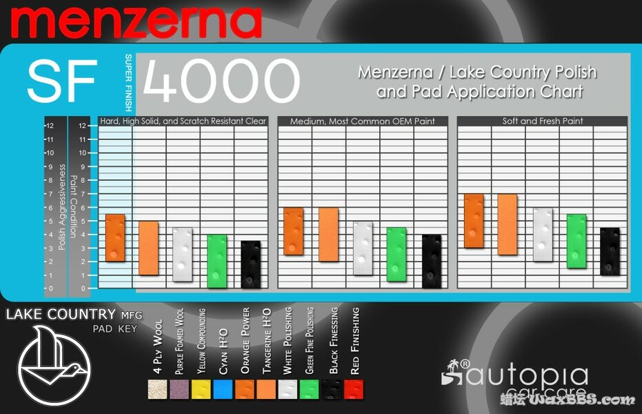

曼泽纳 SF4000, 英文名称 Super Finish,(也称为PO106A), 为当前的抗刮漆面而设计。这款研磨剂拥有足够的切削力以去除轻微的螺旋纹,达到完全镜面的效果,包含曼泽纳最细微的研磨颗粒。
切削性能:弱
去除最大砂纸痕:小于#3000(新烤漆面)
完成度:顶级
抛光粉尘:偏低
填补缝隙:中
易用性:强
多用性:RO机,手工
推荐使用方式:SF4000可以达到非常完美的镜面效果,润滑成分较多,请注意工作时间,并与较为柔软的还原盘搭配。

曼泽纳 SF4500, 英文名称 Super Finish,极细的研磨颗粒,让漆面达到尽可能完美的状态。
切削性能:非常弱
去除最大砂纸痕:N/A
完成度:极佳
抛光粉尘:低
填补缝隙:低
易用性:强
多用性:DA机,RO机,手工
推荐使用方式:这里不用多解释了,最强的收尾研磨剂。LSP前的最佳选择,个人推荐DA机使用会好些。[backcolor=rgb(248, 248, 248)][/backcolor]

你好franklee628.非常棒让我更多了解了曼泽纳的产品.麻烦你问一下SF4000.使用DA机效果怎么样谢谢
