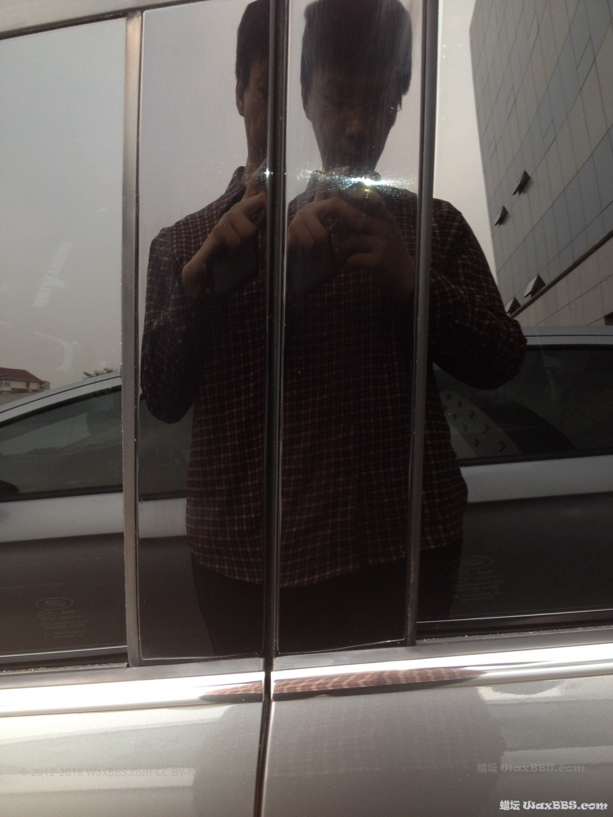

今天周末天气阴天说有雷阵雨,放弃撸车,正好有时间,考虑去除B柱和C柱上次除胶后导致的划痕。
划痕一堆有没有。这是上次的相片。
B柱和C柱材质感觉是亚克力。

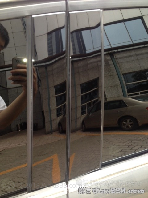

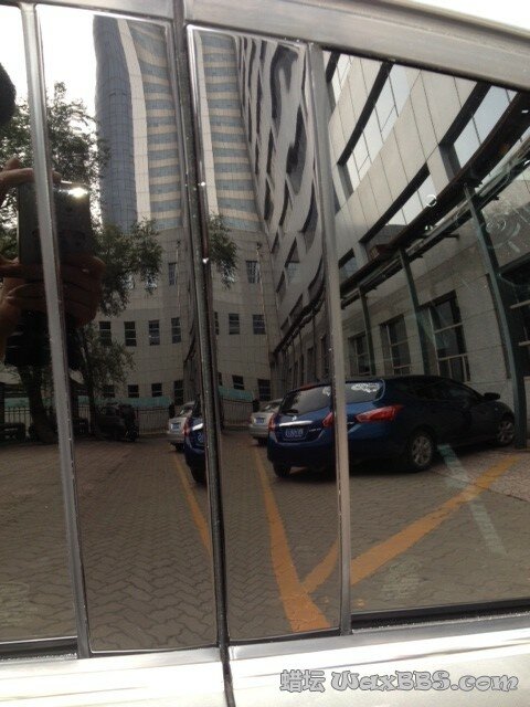

1.先用手动泡沫喷壶喷一下洗车液,然后用手动压力喷壶去除,擦干。
2.用洗车泥滚一遍,换条毛巾擦干。
3.用手动抛光海绵+美光M105,磨啊磨啊感觉抛光液研磨的差不多了,这是差不多真心只能自己把握。
再换一条毛巾抹掉抛光液,看看效果,如果不理想继续第三步。
整个完成一遍,用猛男的TI擦一遍(此时又换了一条毛巾)
4.用猛男FF3000再次手抛了一边,然后TI再次擦一遍。
5. 最后上了845一边,用一条心毛巾下蜡。
一共撸了3个小时共撸了6面,手差点累断。有些较深的划痕没有去掉,下次还是用DA抛吧。感觉车库那个3寸的应该用在这比较合适。
上效果图:

亚克力软,好抛.......
但是因为太软稍微有点灰尘一擦就花了.......
抛ABS有人抛过不?

这次抛完后,以后坚决只能自己刷了,我车上以前所有装饰贴花全去掉了,再也不弄那玩意了,毁车不倦啊,卡普玻璃抛光已经入手,找个好天气把左门的玻璃划痕去掉。
