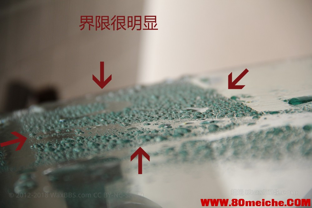

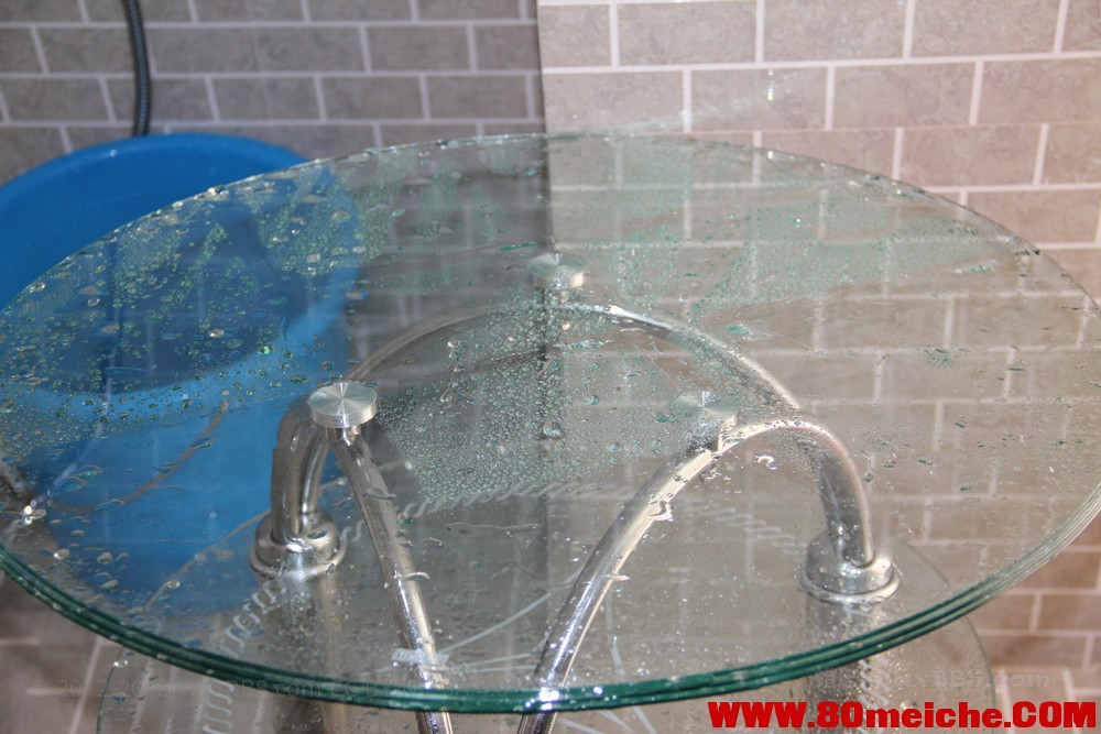

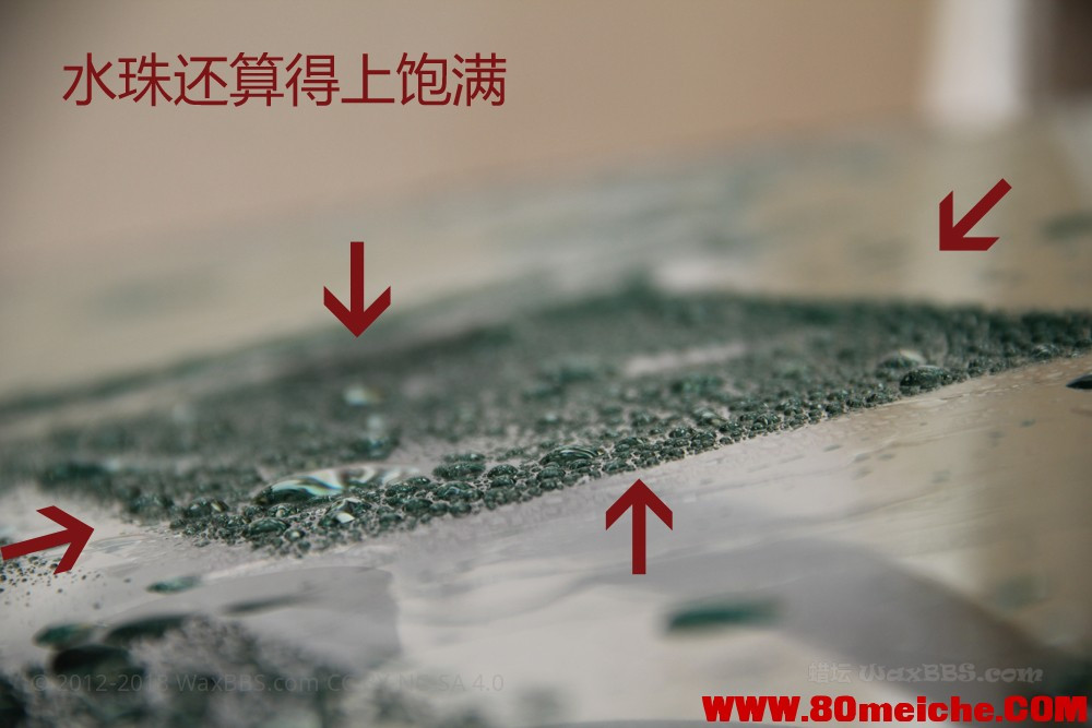

前些天好奇Cquartz在玻璃上的表现会怎样, 碍于施工场地正在装修, 只能在公司用茶几上的玻璃做了测试。
测试分区如下:
这一块是上一次 | 上Cquartz后 | 上Cquartz后
施工剩下的半瓶 | 约10分钟后 | 约15分钟后
为了测试保质期 | 用化妆棉擦掉 | 用化妆棉擦掉
| 约5分钟后 | 约20分钟后
| 用化妆棉擦掉 | 用化妆棉擦掉
| 上Cquartz后 |
| 等待自然干燥 |
| 两天后擦掉 |
之前有参照 http://waxbbs.com/forum.php?mod=viewthread&tid=66&highlight=%B6%C6%C4%A4 这篇帖子是有关镀膜剂的结晶测试的, 于是为了实验就用cquartz照做了一下, 但发现三天后都没有完全结晶, 而是类似胶水或油的性状。后来觉得奇怪问了Carpro厂家的人, 回应是cquartz不会像其他的镀膜那样结晶。终于释疑了。但就效果而言, Cquartz并不比其他会结晶的镀膜剂效果差.
