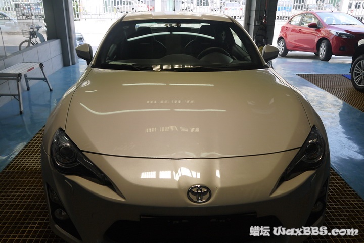

【CARTAO】TOYOTA 86施加C-Quartz保护

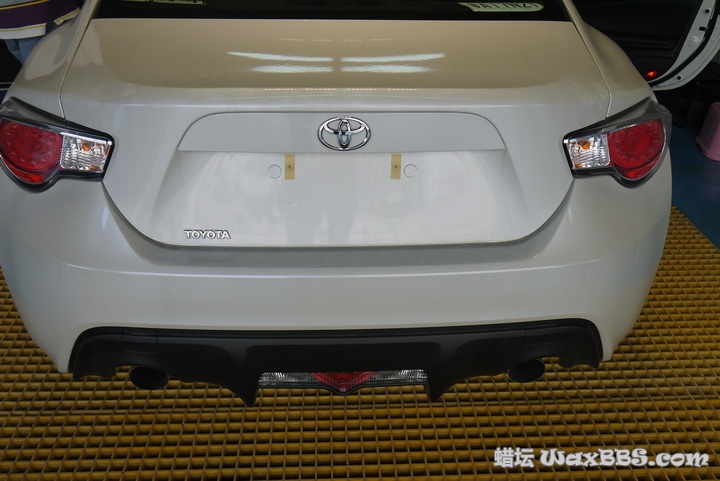

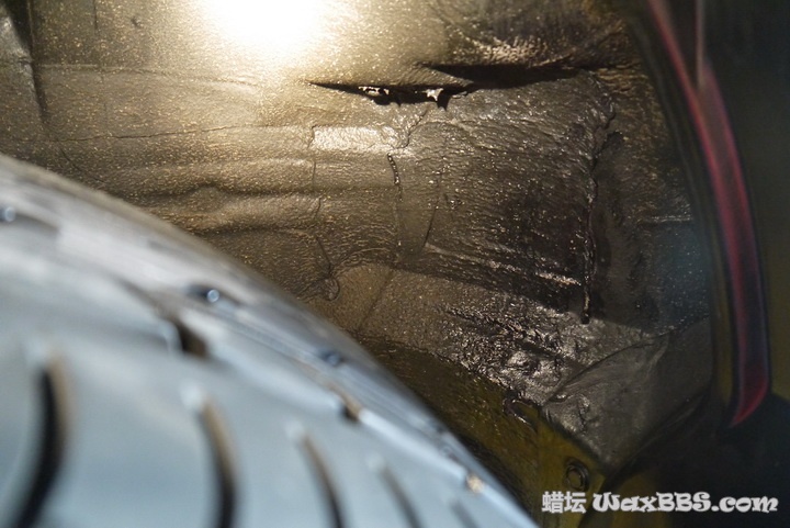

这是一台新车,但铁粉巨多……

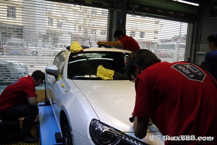

小划痕很少很少。局部划痕用Fast Gloss400处理,整体M82搭配DA做清洁。
引擎室车主觉得是新车没必要做。那我们就着重车体外观的处理。

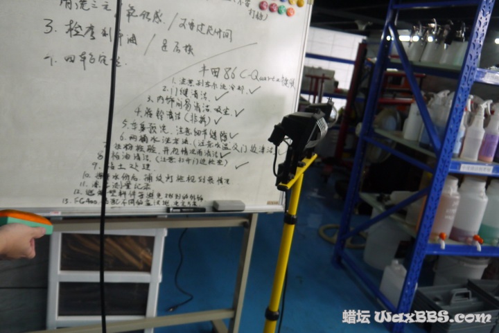

经典的两桶水洗车和柏油清除都没有拍,直接跳到铁粉清洁……

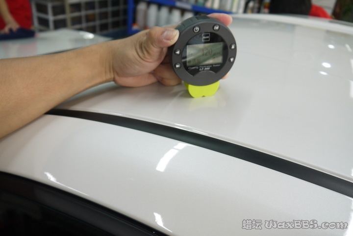

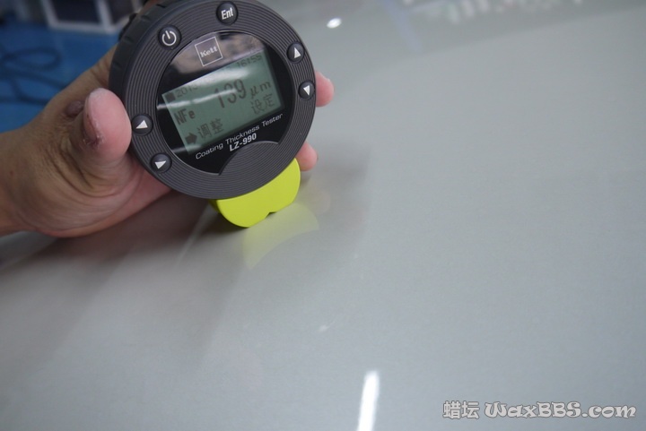

油漆厚度数据不错!!很正常的数值。比较厚
其实,这样的漆面虽然无纹,但还是可以提升的,超越原厂的亮度完全不是问题,不过新车,还是算了。不玩太疯了……

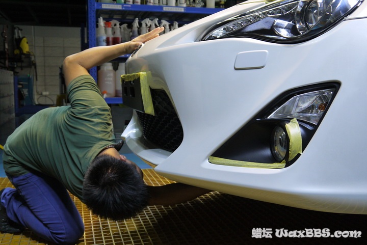

施工过程传授经验ing……手指顶边法,以防机器碰到尾箱盖的油漆边缘。
