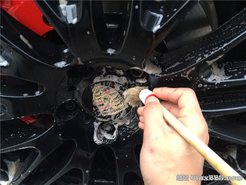

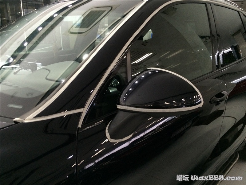

[postbg]3.jpg[/postbg]@admin 我不知道我是不是应该发在这个版块,如果不妥,请联系我,或者帮我搬走。因为我之前的简陋工作室正式关闭,由于各方面的不足难以维持,所以犹豫许久决定再选择一个合适的平台进一步提升自己。
目前我在南京某个集团公司专做美容业务,主要是高档二手车的修复和翻新,施工条件离各位Detailer差很远,这是硬伤,我无法改变,我只能按照自己的标准尽力去完成一台车的施工。
这辆车我也是花了一天半的时间才做出来,照片不算多,效果不是那么完美,因为价格原因我没有追求极致。
车辆:【卡宴】【黑色】【金属漆】
项目:【漆面镀膜】
耗时:【12个工时】
洗车产品:【D110】【D101】【D108】【D155】【铁粉剂】【柏油剂】【美光粘土】
抛光产品:【FG400】【PG1000】【SF4000】【曼泽纳白、橙海绵盘】
镀膜产品:【CarPro CQUK】
具体过程相信大家都能看懂,毕竟是蜡坛的忠实粉丝,所以下面文字几乎没有,有图有真相,往下翻吧!
