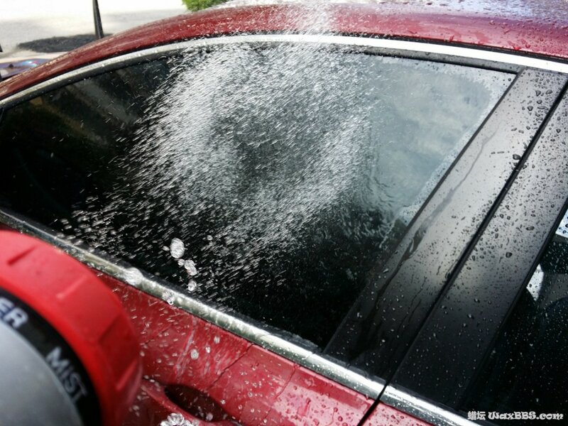

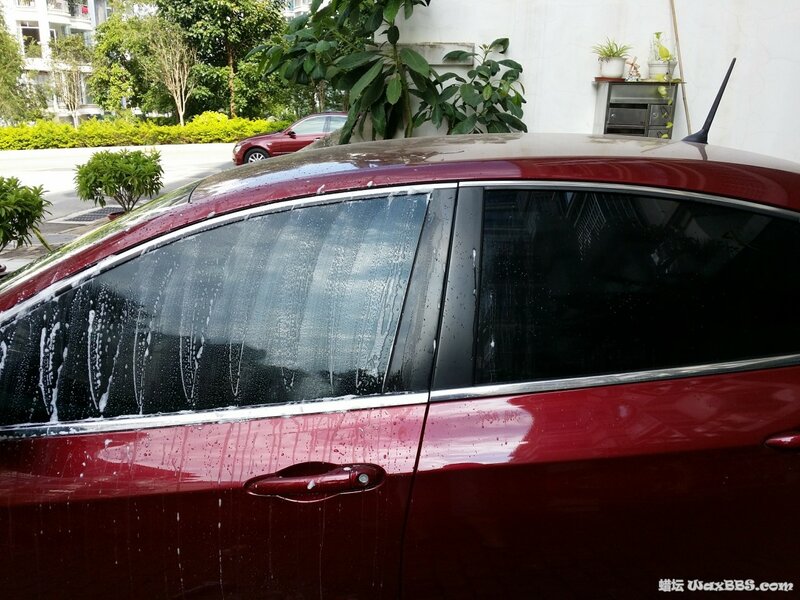

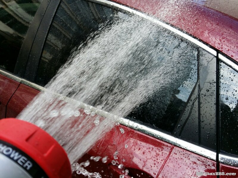

左玻璃使用白洁粉,右玻璃喷D120
白洁粉过水
可以看到效果还是可以的

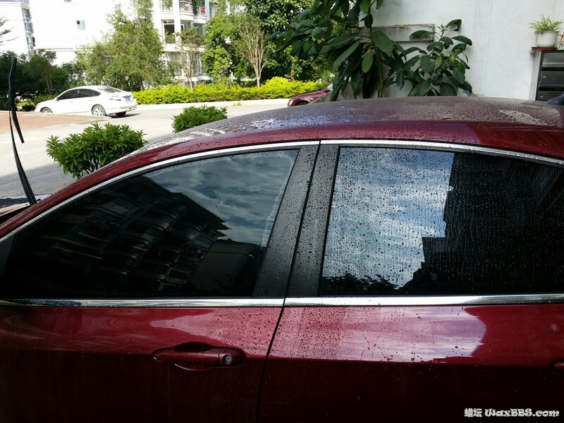

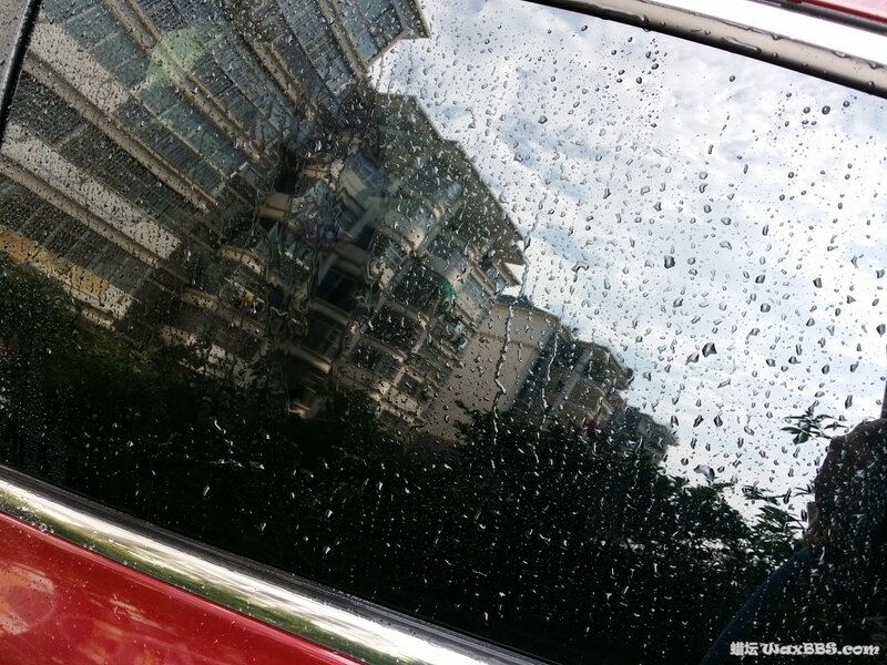

D120过水
效果如何自己看吧,应该是洗干净了污渍,但没去除油膜

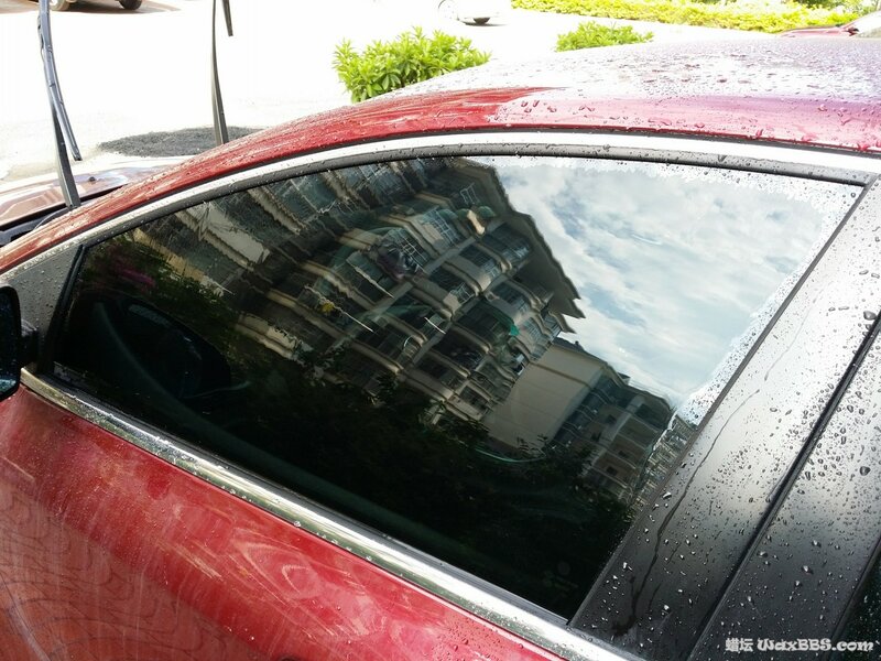

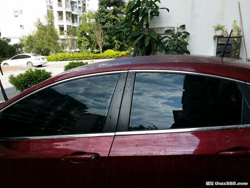

对比一下,左玻璃使用白洁粉,右玻璃使用D120
右玻璃使用白洁粉后

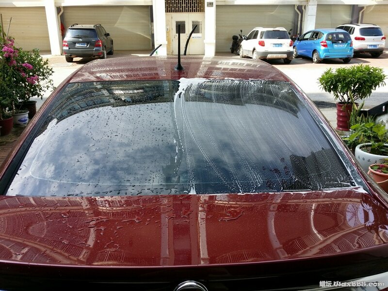

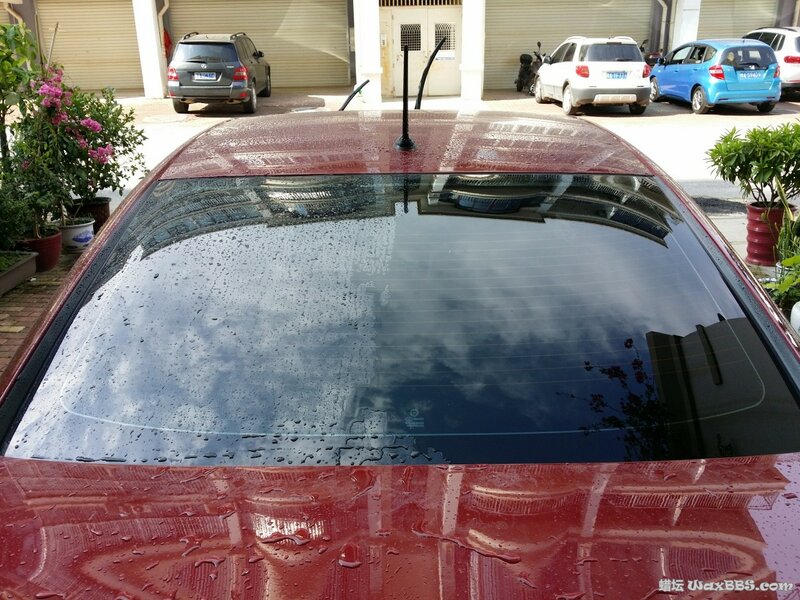

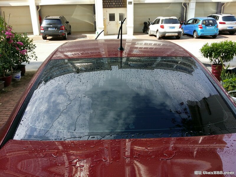

现在用后窗琉璃来一下50/50对比测试
未喷涂任何药剂,脏玻璃一块。
喷水后可以看到整块玻璃都是水聚成一小片一小片或是一条一条(看上去很不均匀的那种感觉)
这次左边喷D120,右边为白洁粉
过水后,可以看到左边的水成滴状,右边的是平铺在玻璃上

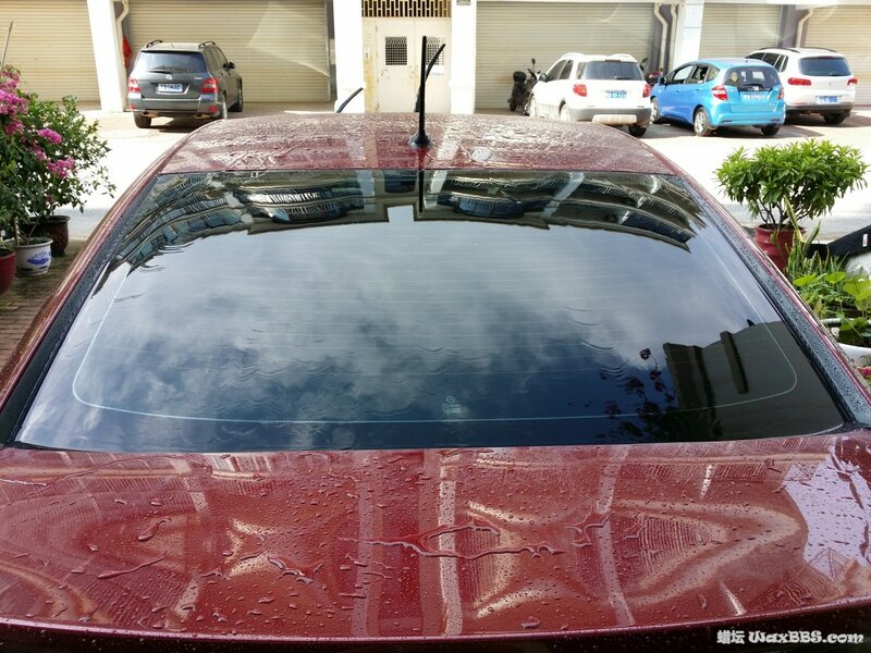

后窗玻璃全部使用白洁粉,最终效果,注意玻璃上的水纹
从上面可以看出,白洁粉对玻璃去污去油膜能力还是不错的。

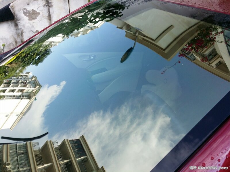

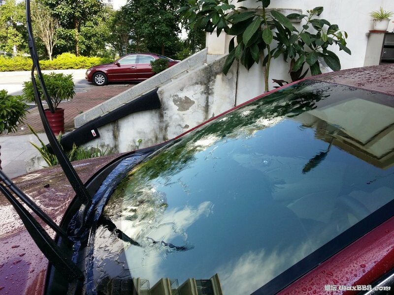

下面还来二张前档玻璃完工效果图
看到玻璃上的水纹吗?很美
前玻璃,效果很不错。

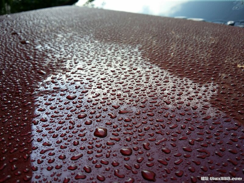

最后,上水滴一张!
鲨鱼+915,5天后效果图。
水珠虽然不美,但手机能有这景深,我知足了!

{:47:}晕死,为什么我一直以为有水滴才是真正去除了油膜,按照普通观念,水膜覆盖在玻璃上对驾驶安全是有影响的啊......

最后一张是,EX-P两层(没等12小时,下封体就上蜡了) + 鲨鱼蜡+915
那样的话,两层ex-p会被上面层的溶剂冲得变小米粥了,尤其是鲨鱼的溶剂,几乎是坛里流行几款产品里最强的了,dgps都顶不住,更别说还没固化的ex-p了,鲨鱼一般用来打底

只拿了后尾厢盖作抛光测试,搞完了就想着搞个封体。当时只记得要等20~40分钟才能下蜡,忘记了还要固化12小时! 当然我也不知道鲨鱼溶剂这么厉害。

用鲨鱼一般是取其持久性,有鲨鱼+dgps 的用法,但是个人认为这个组合视觉效果不如ex-p+dgps好,也不如ex-p+915,如果要持久的,两层915估计能撑2个多月了,或者直接就用鲨鱼。

一般测试玻璃有无油膜就是喷水,如果是贴在上面一层的,就是无油膜。
如果一条一条,或者 一片一片就是有油膜!
我说雨滴是随便说一下,下雨的时候,雨滴落在玻璃上还是一滴一滴的,不会是一层。再说有雨刮,别怕!

当时拿后尾厢盖练习抛光,搞完了就想着搞个封体。当时只记得要等20~40分钟才能下蜡,忘记了还要固化12小时!
然后二层EX-P后就直接鲨鱼,然后再915。
另外“cszxc098 ”说:“那样的话,两层ex-p会被上面层的溶剂冲得变小米粥了,尤其是鲨鱼的溶剂,几乎是坛里流行几款产品里最强的了,dgps都顶不住,更别说还没固化的ex-p了,鲨鱼一般用来打底”
