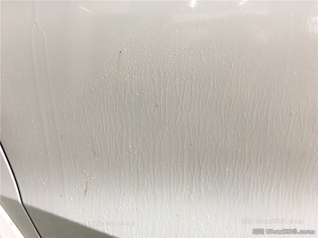

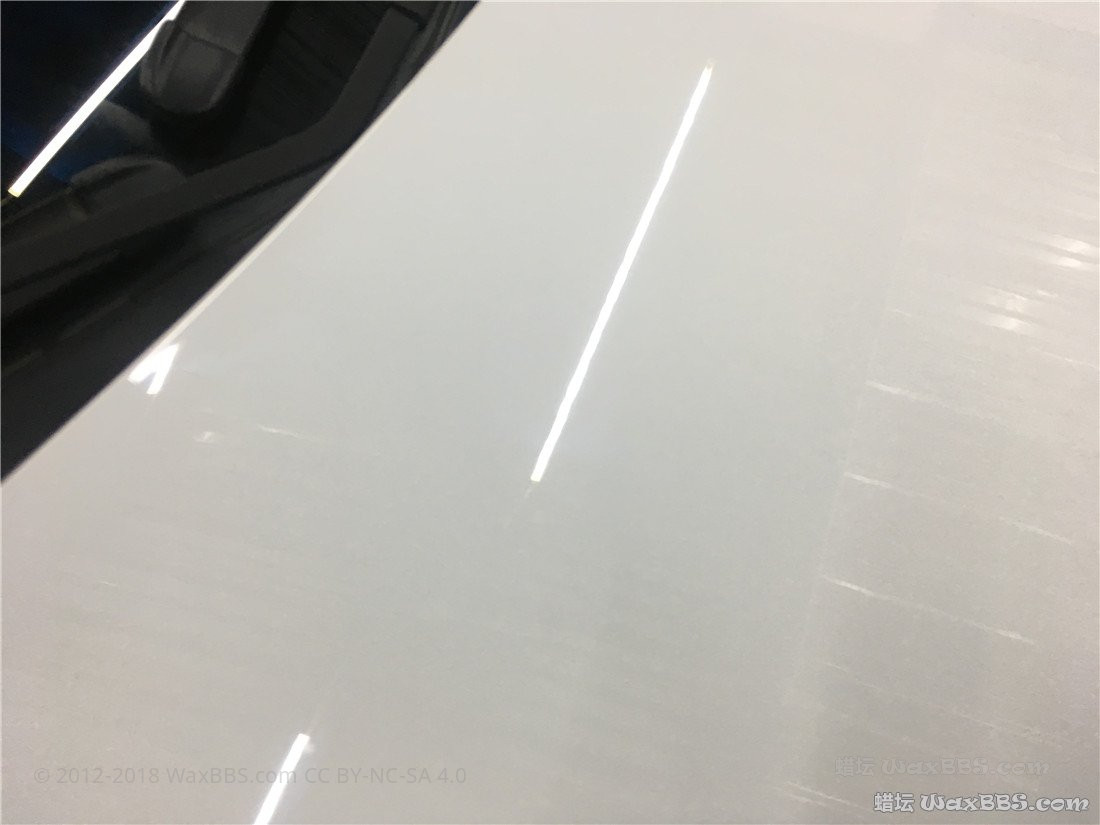

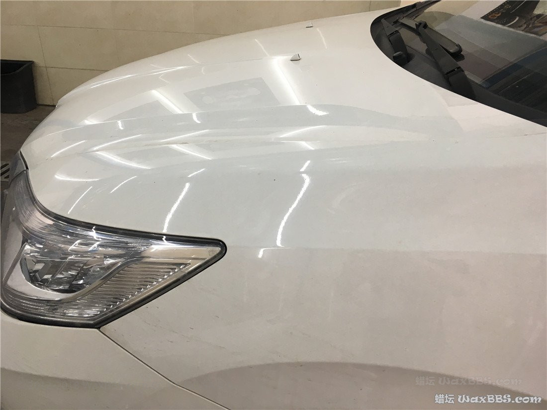

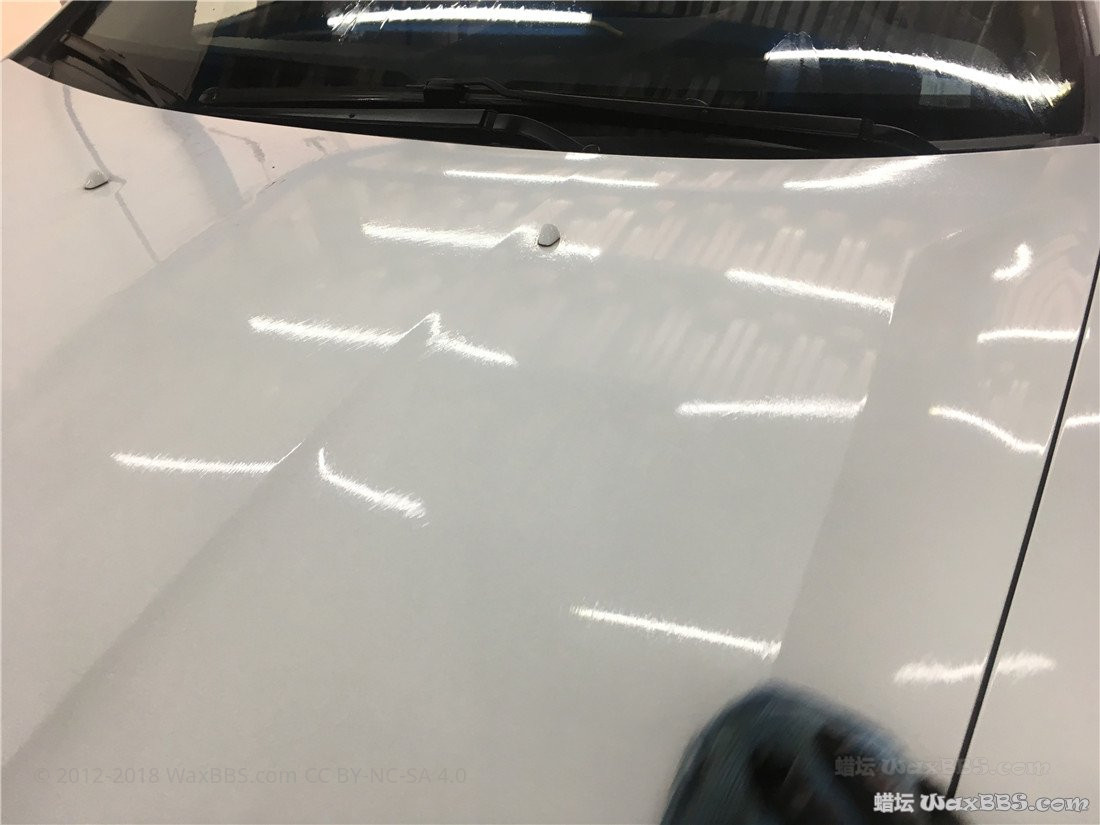

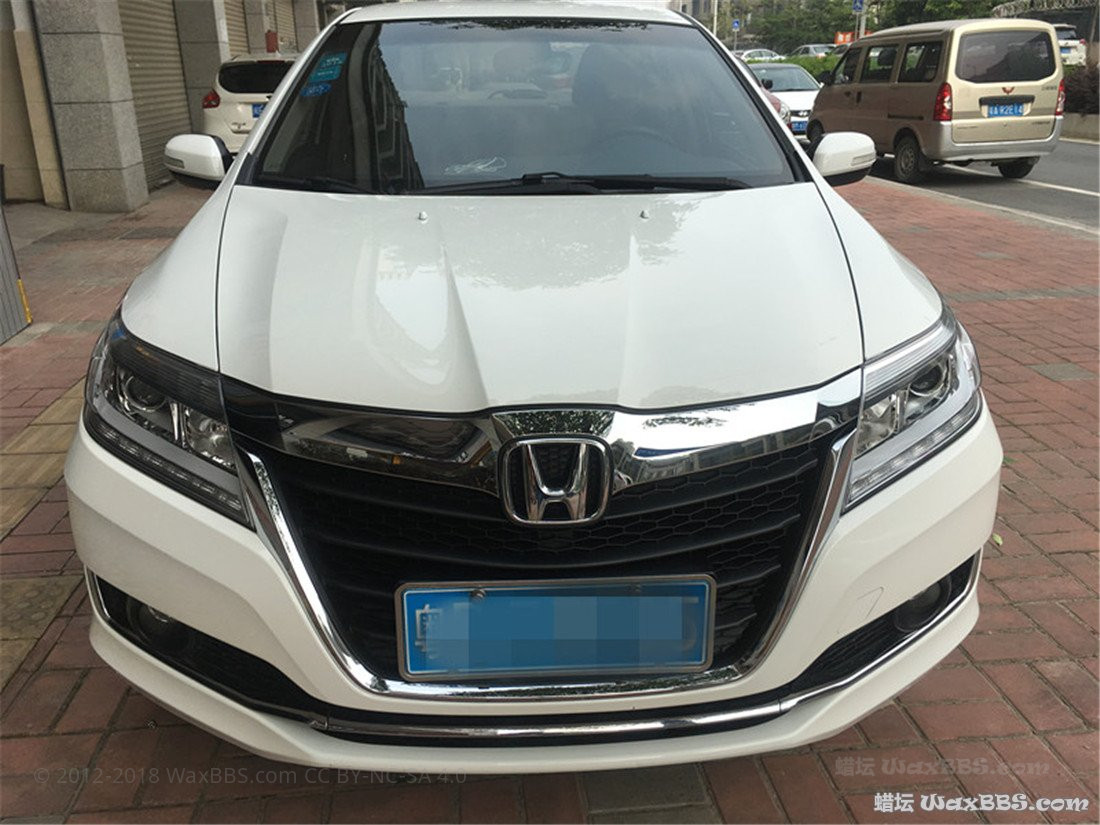

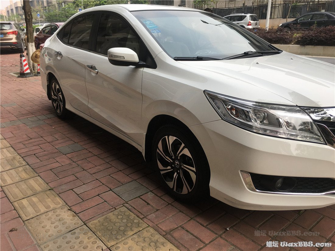

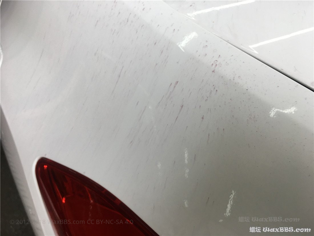

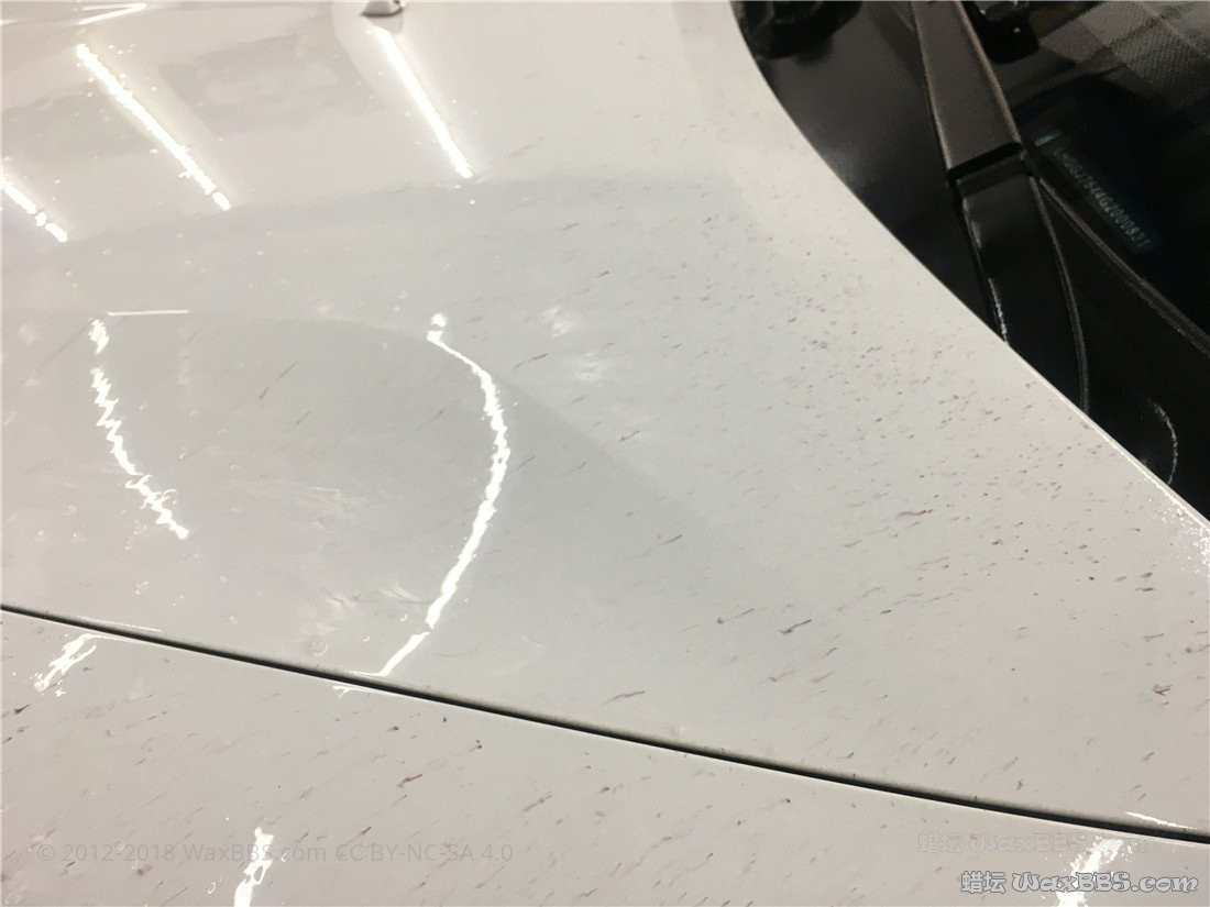

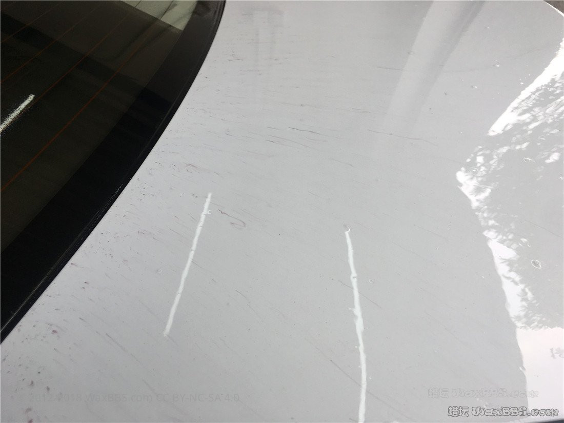

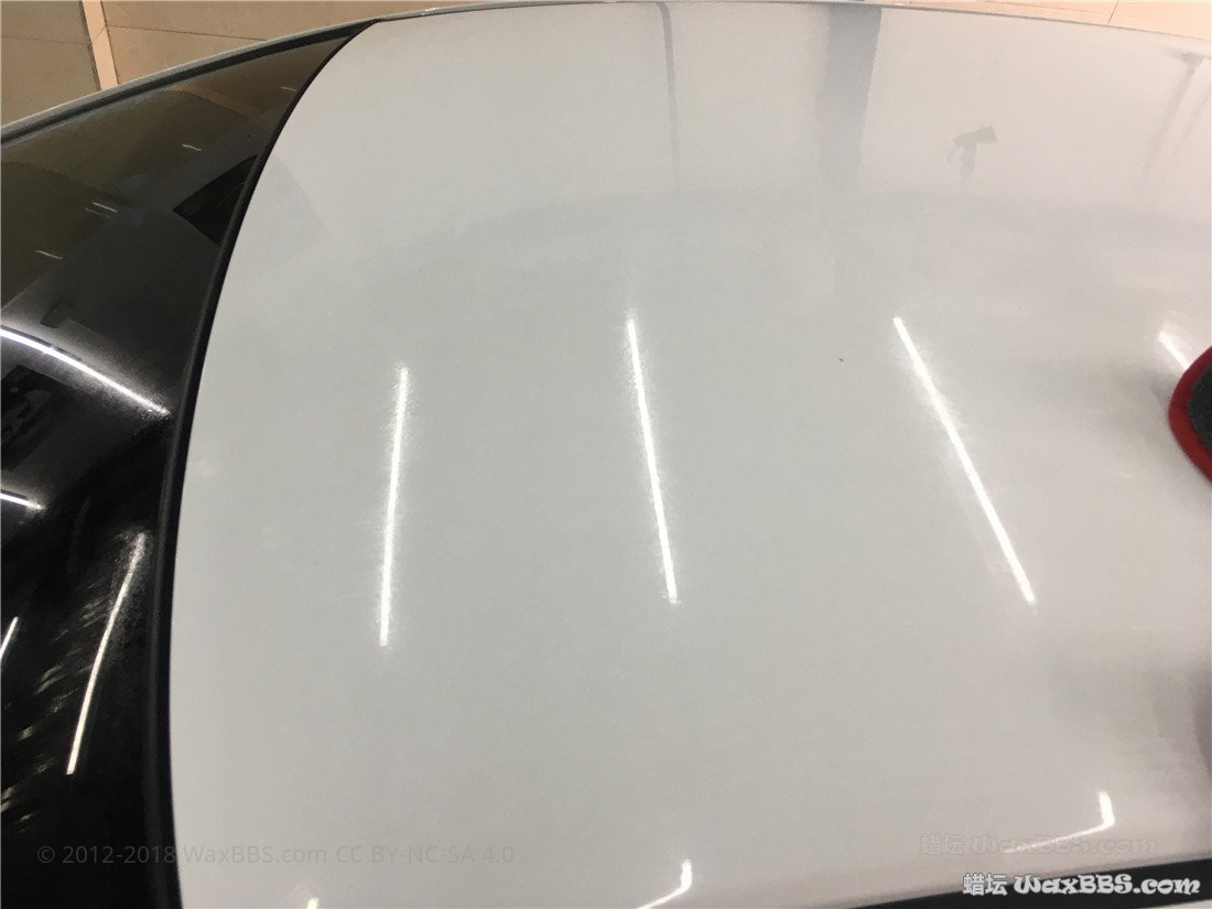

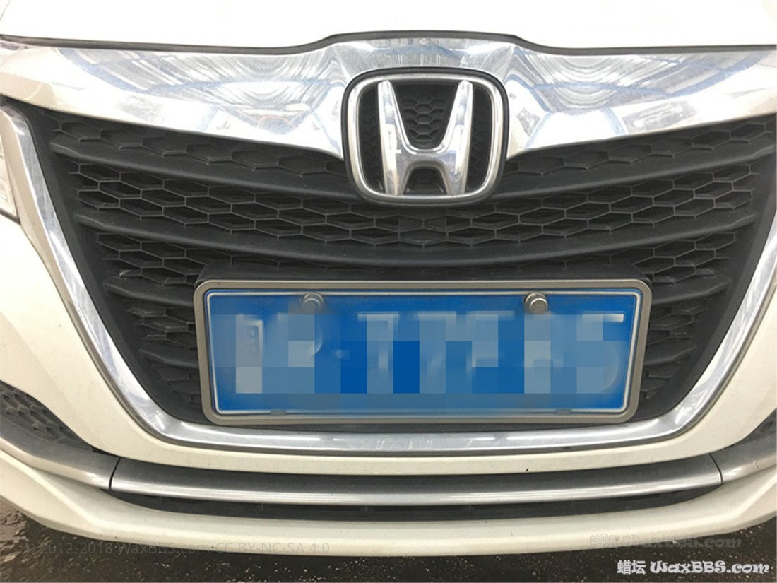

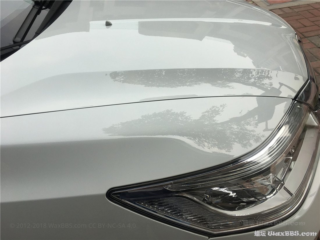

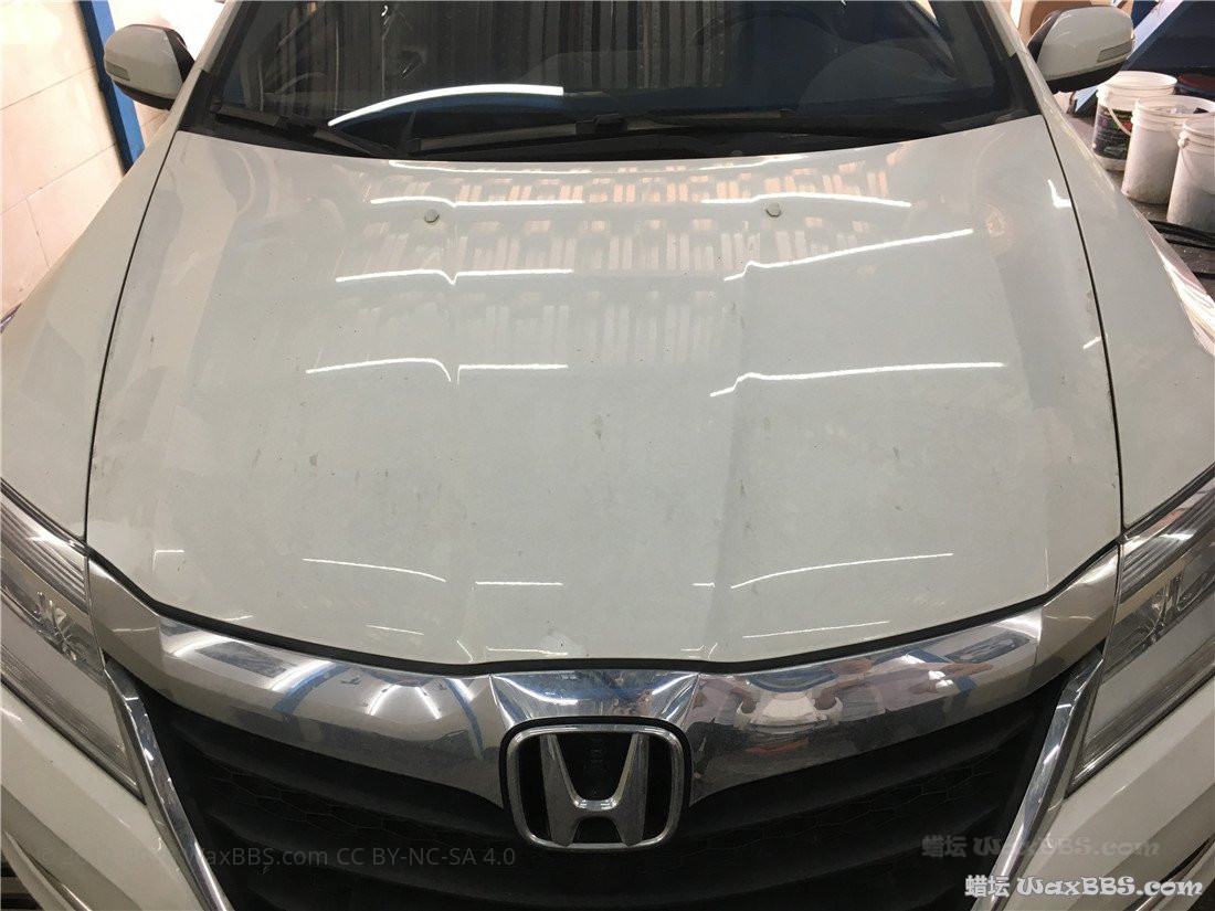

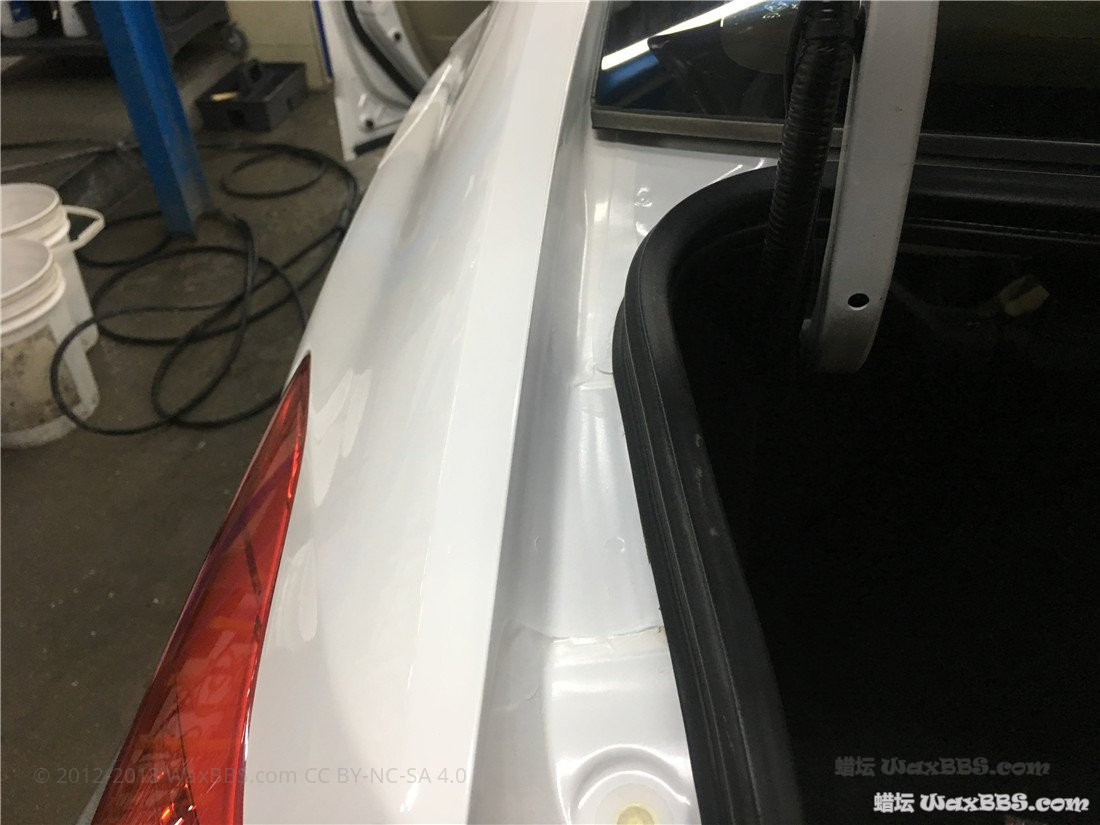

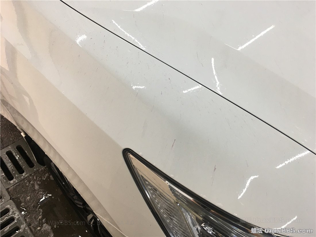

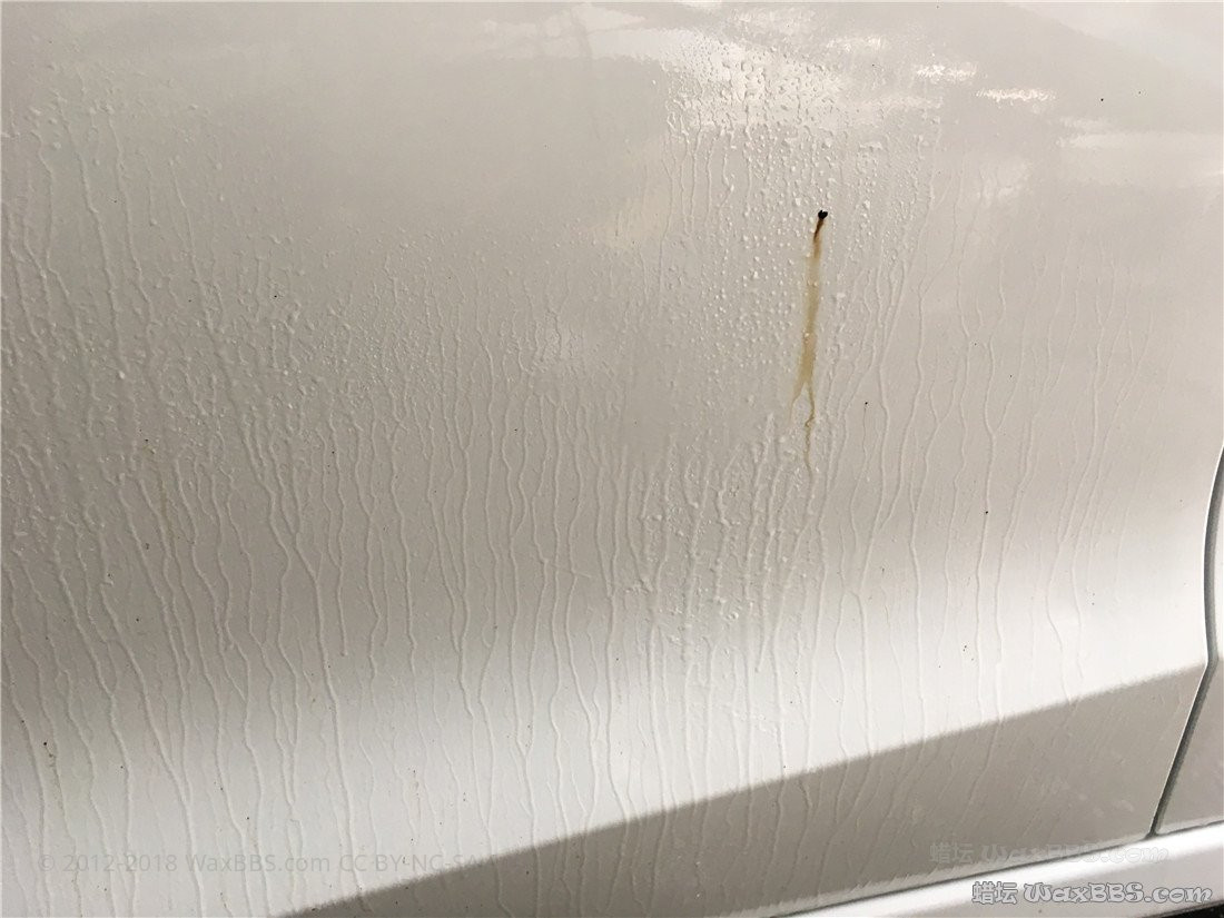

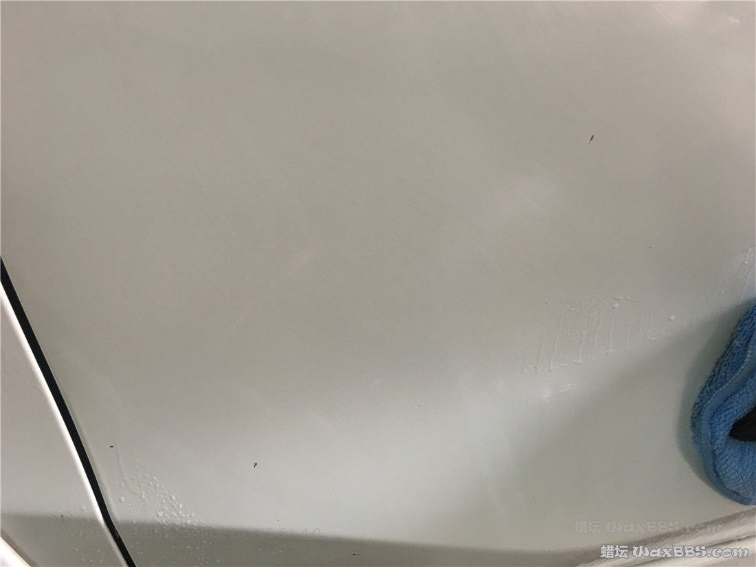

本次施工车辆是一台16款的本田凌派,虽然车龄只有1年,但是漆面状况惨不忍睹。

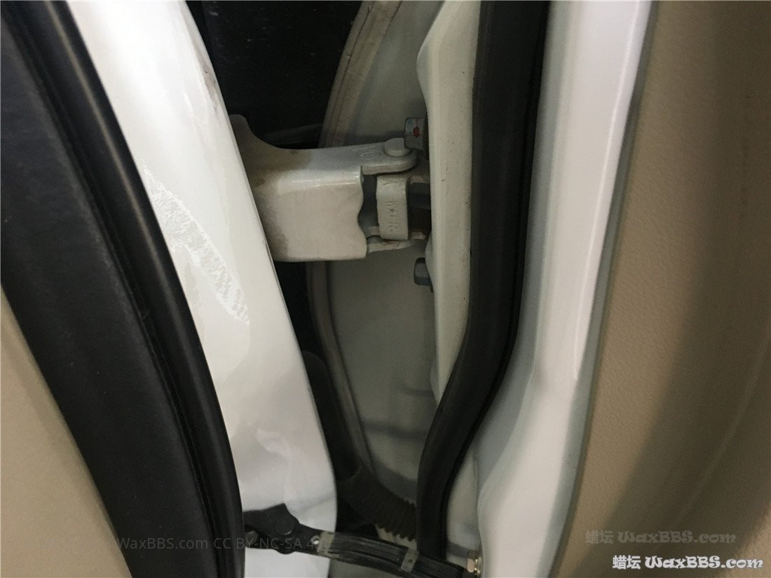

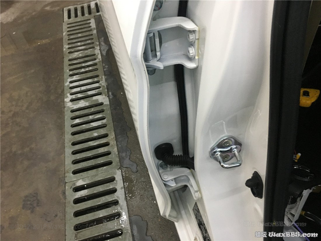

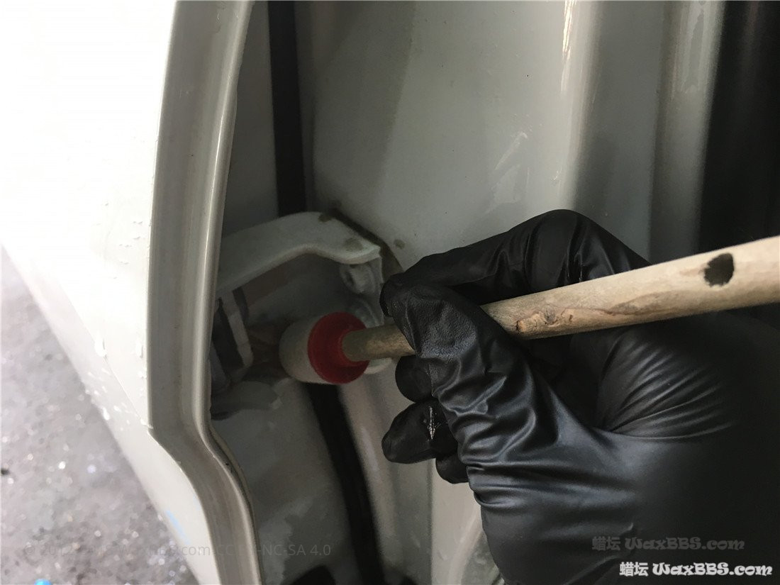

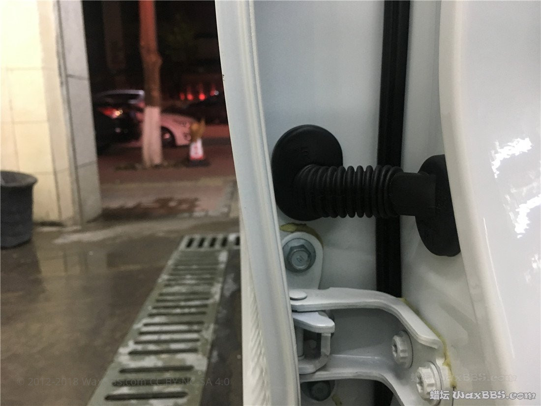

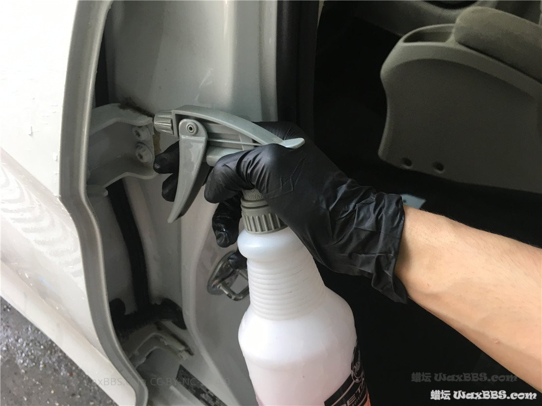

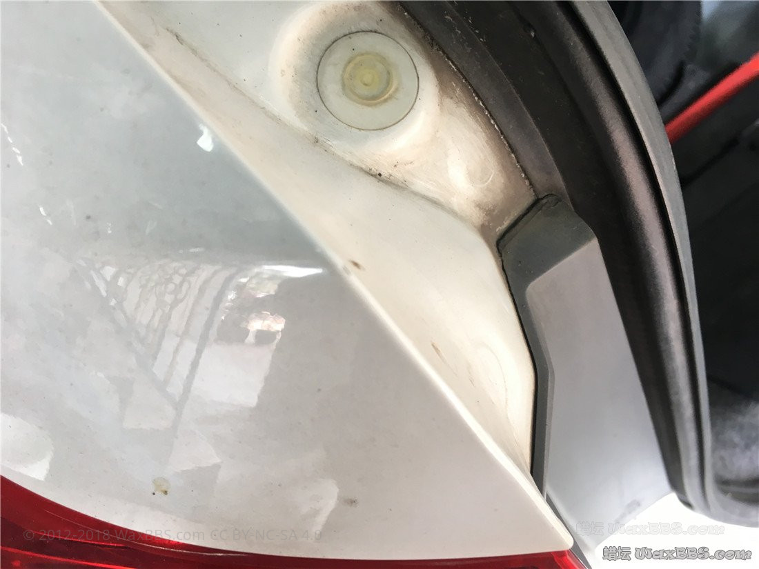

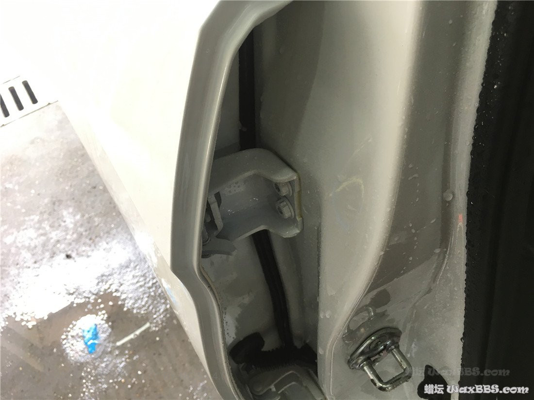

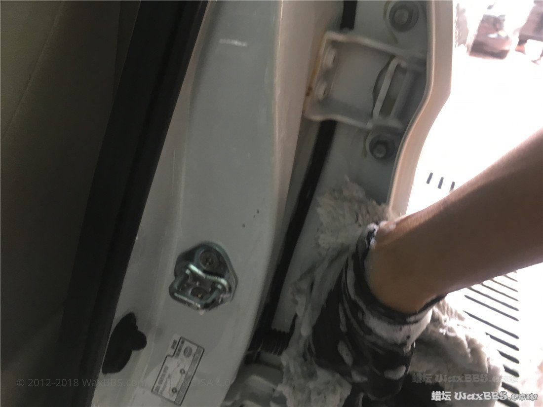

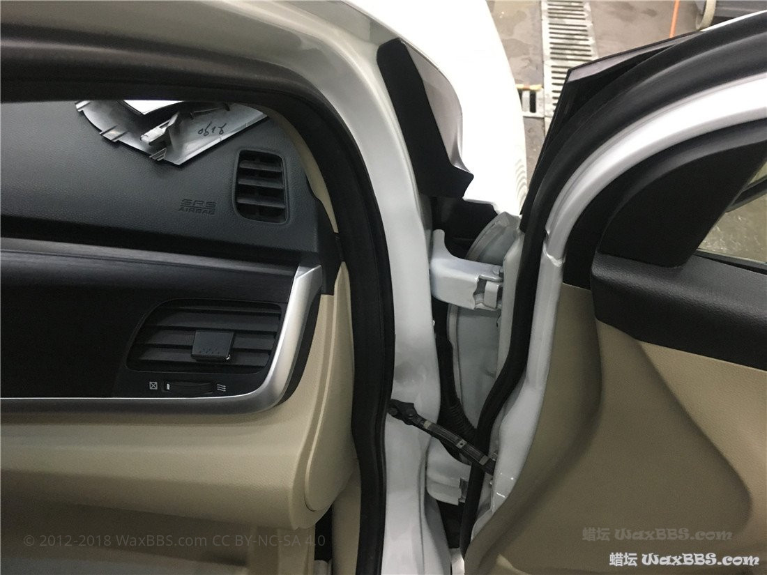

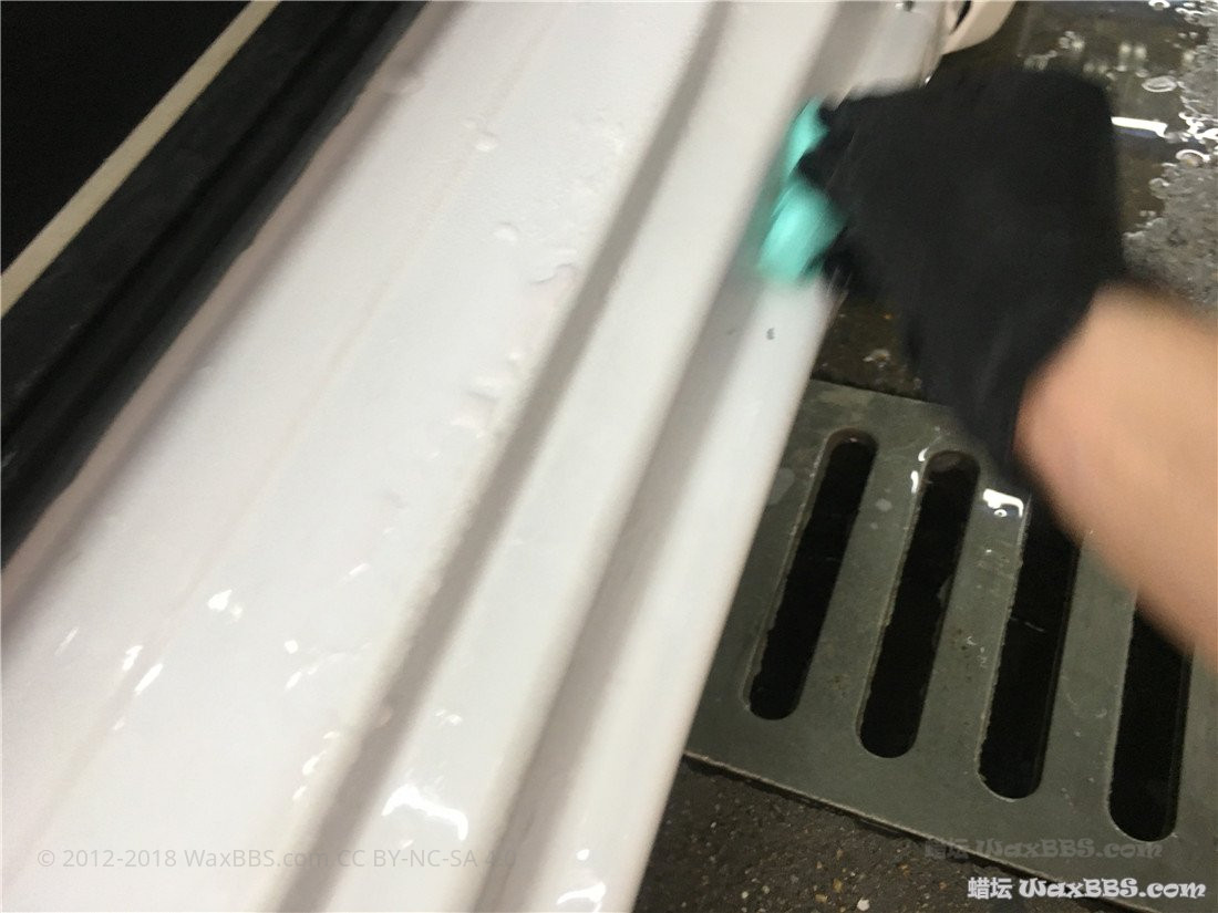

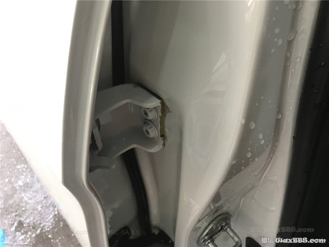

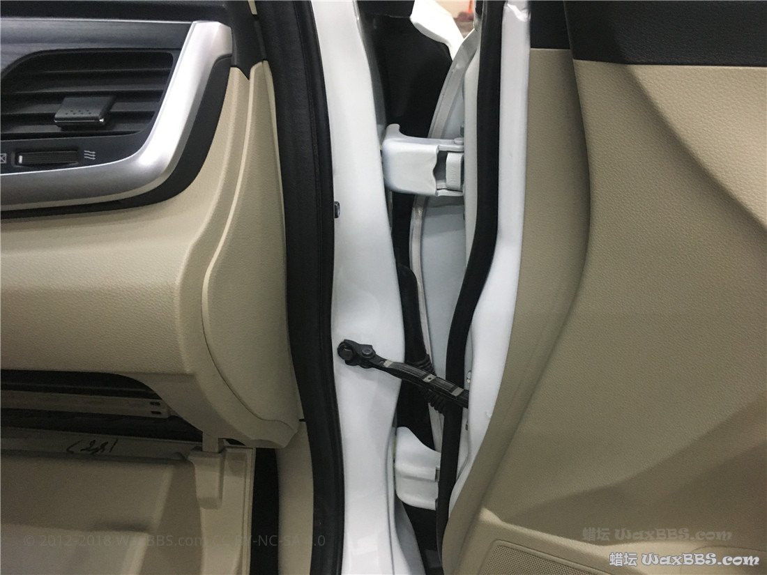

漆面状况审视完毕后,先清理门轴部分。门轴清洁使用的是美光D108重油污清洁剂配合细节毛刷清洁
细节,就是不经意的发现

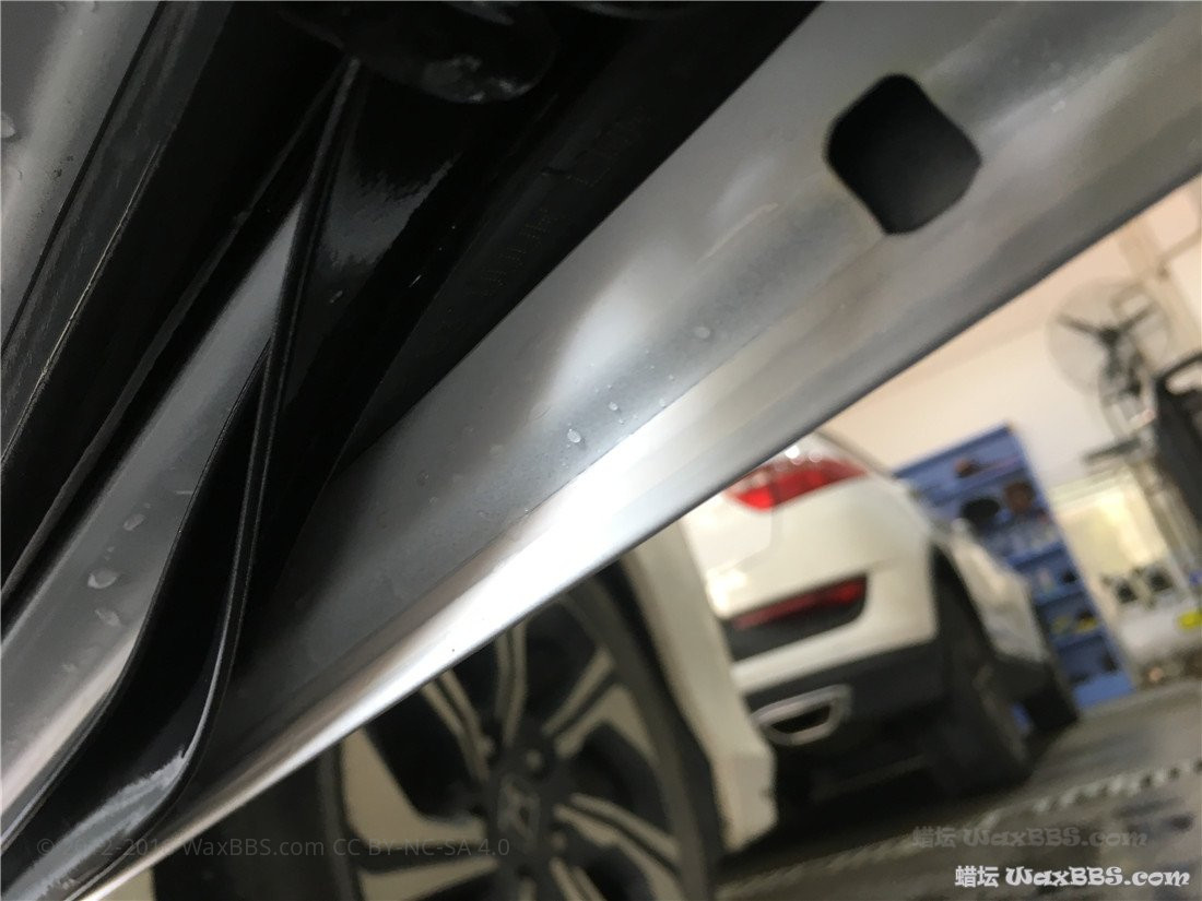

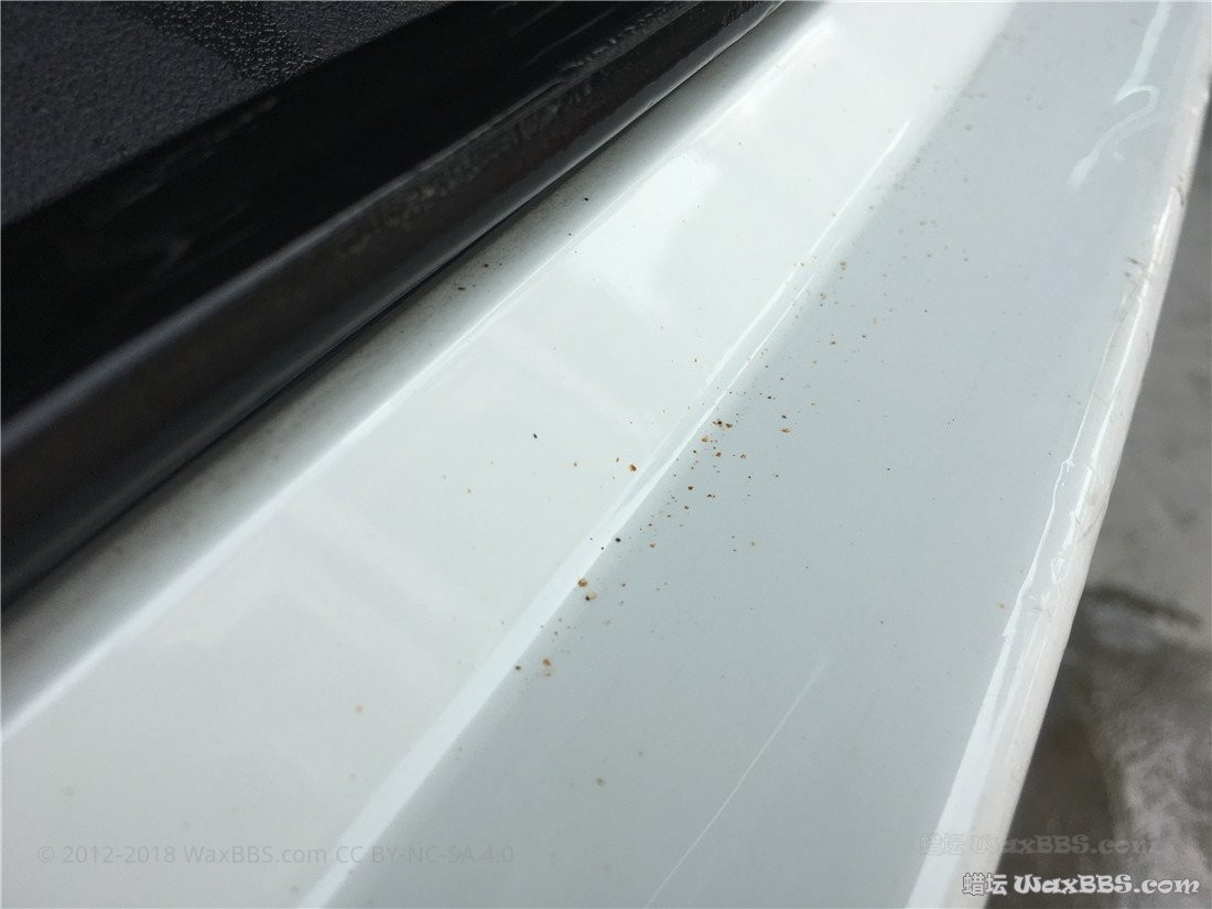

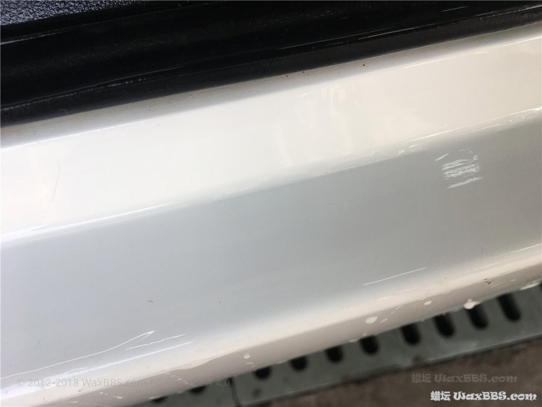

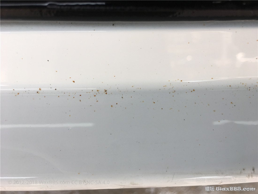

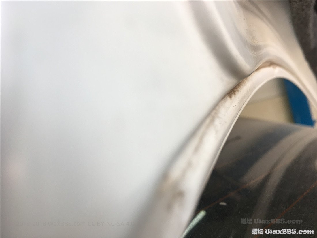

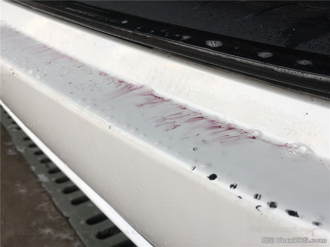

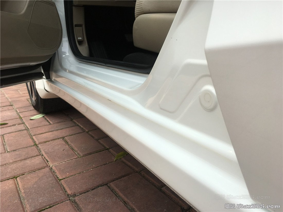

这是门边,充斥着大量的铁粉,少见吧
无需放大镜,肉眼可见的铁粉颗粒

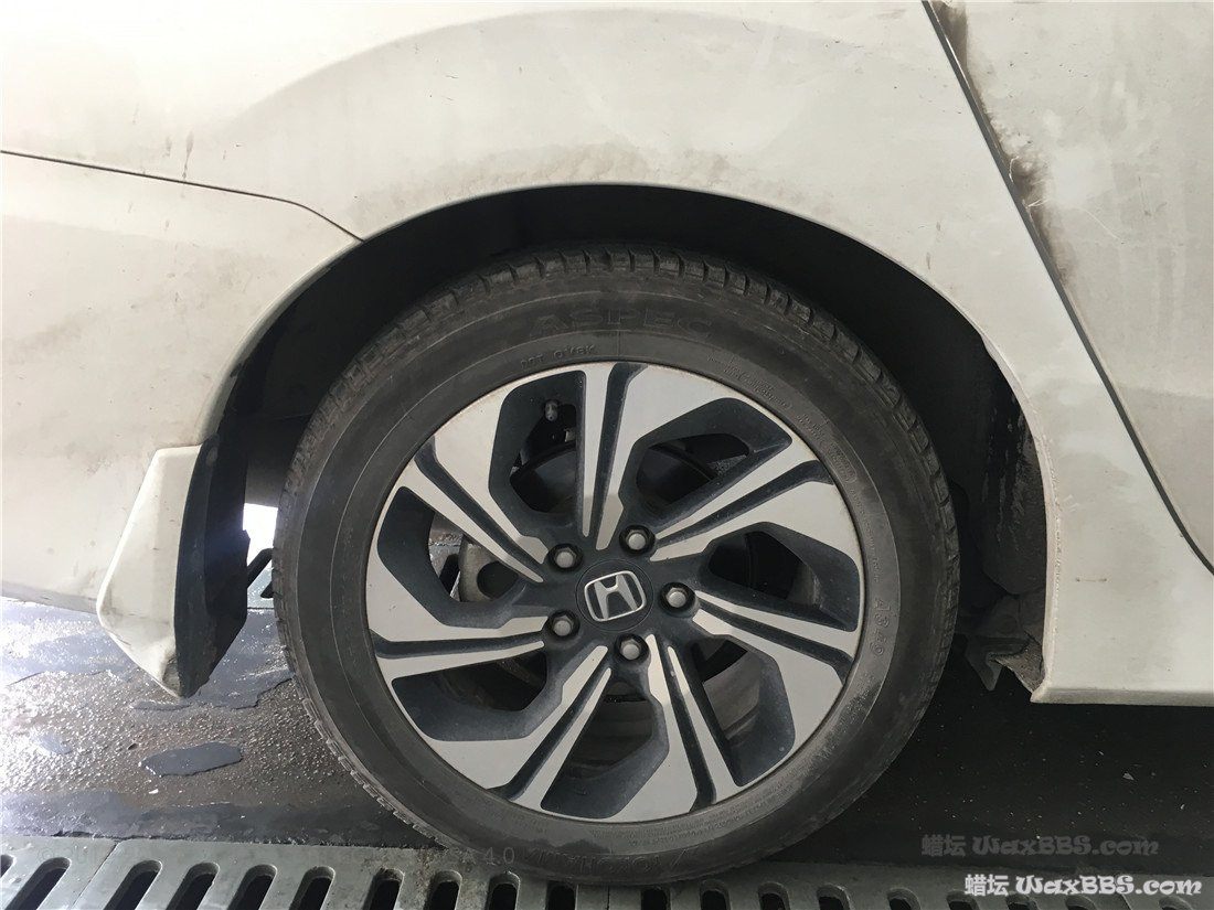

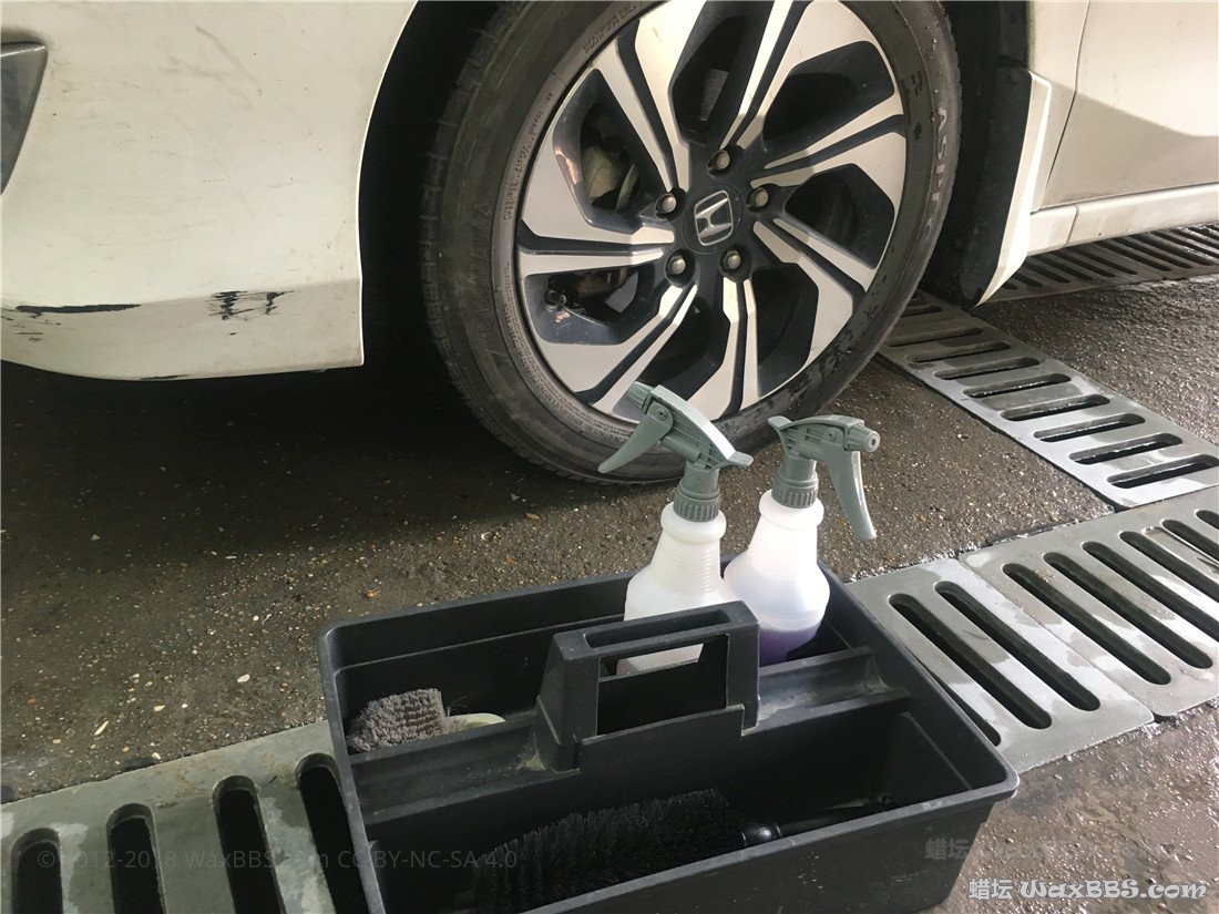

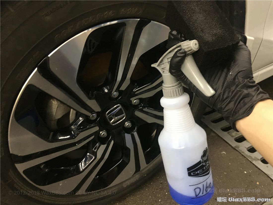

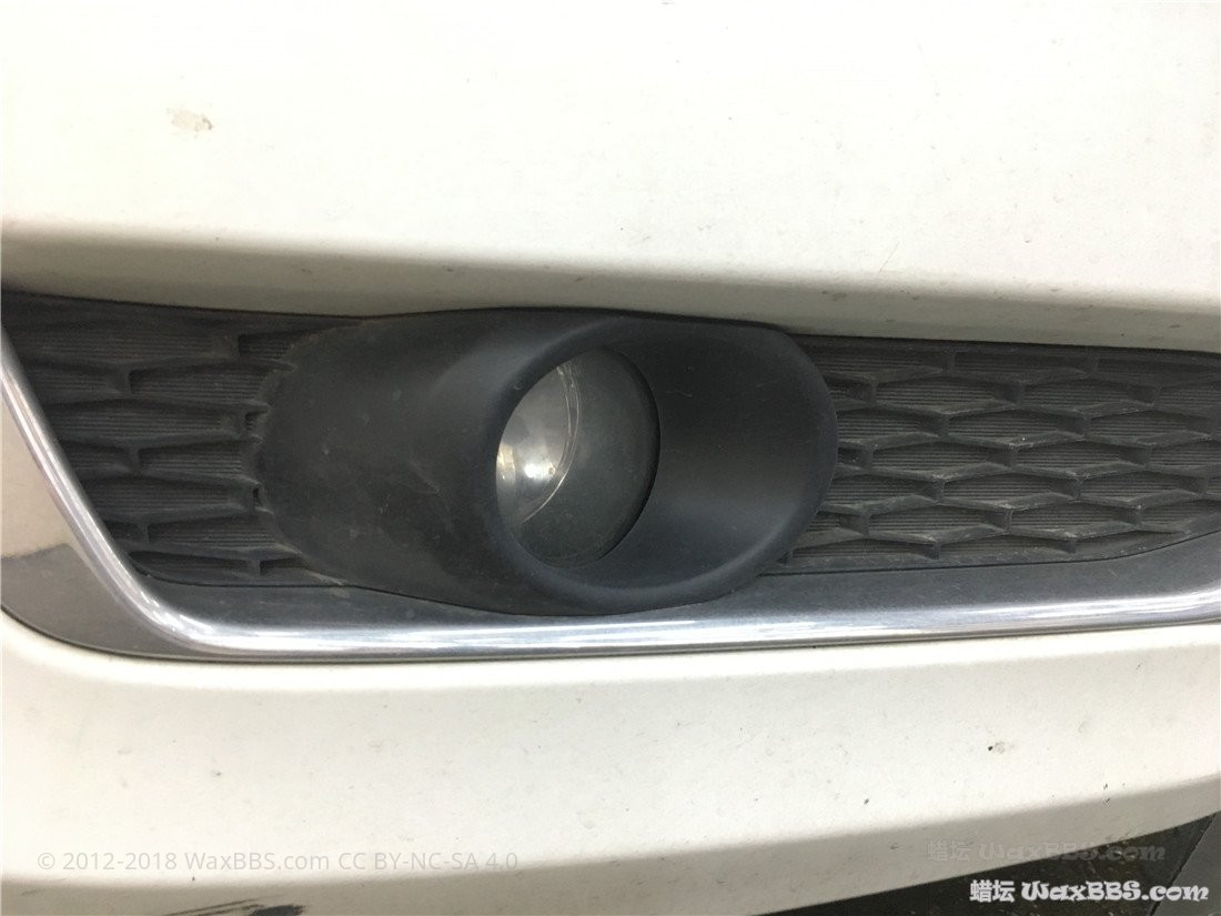

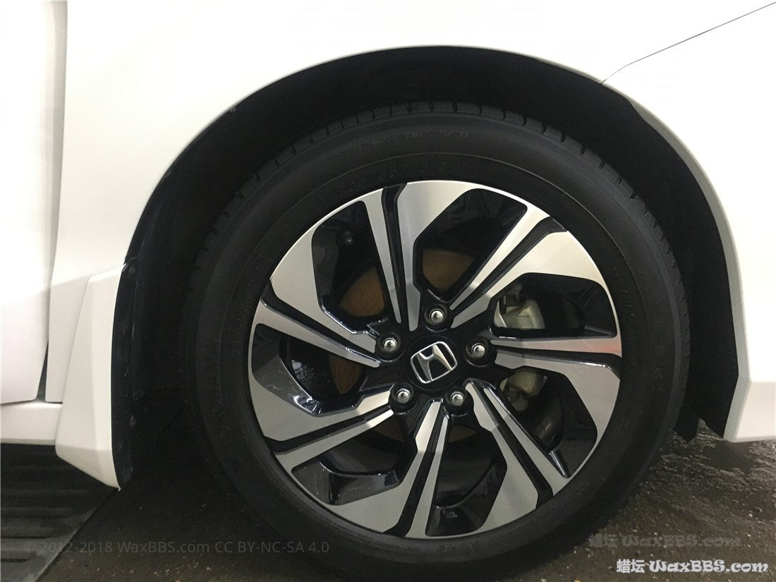

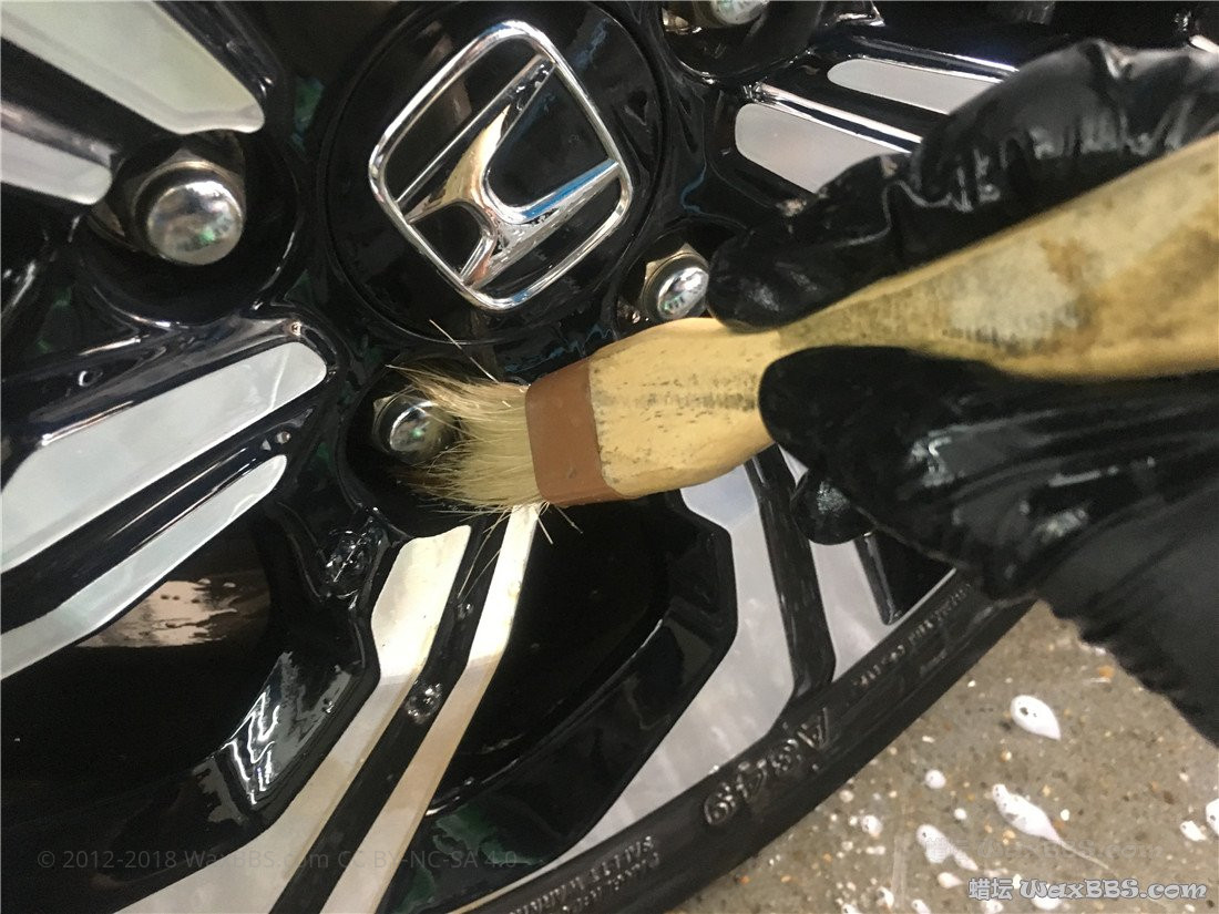

轮毂清洁的图片不多,清洁工具是美光的D140轮毂清洁剂和D108配合轮毂刷进行清洁的。

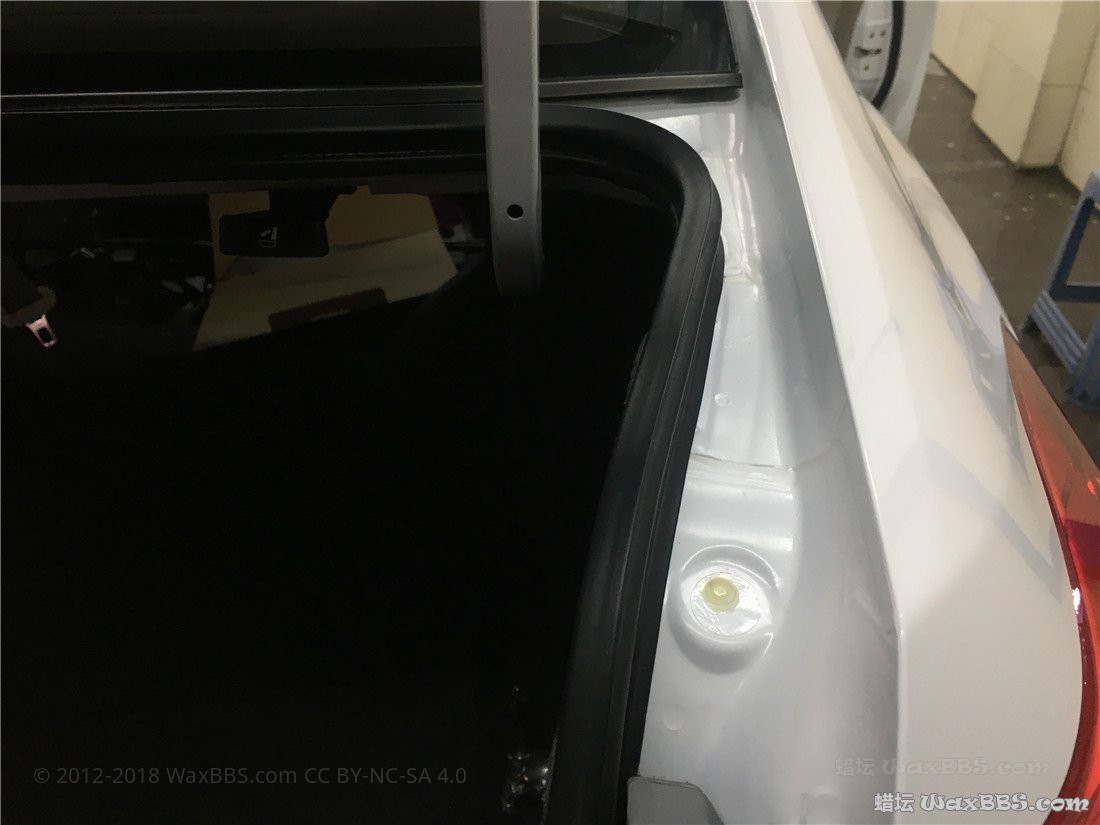

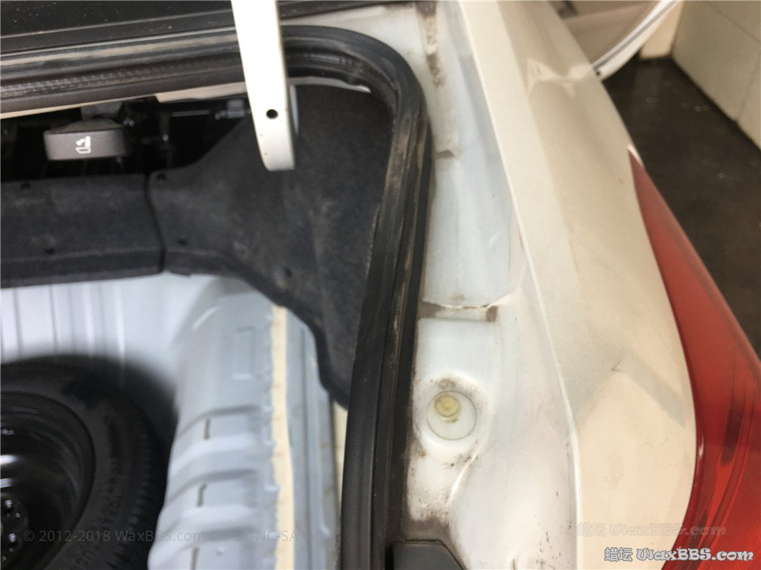

算是蜡坛标准流程吧,螺丝孔里面确实会影响整体感官,反正我忍不了

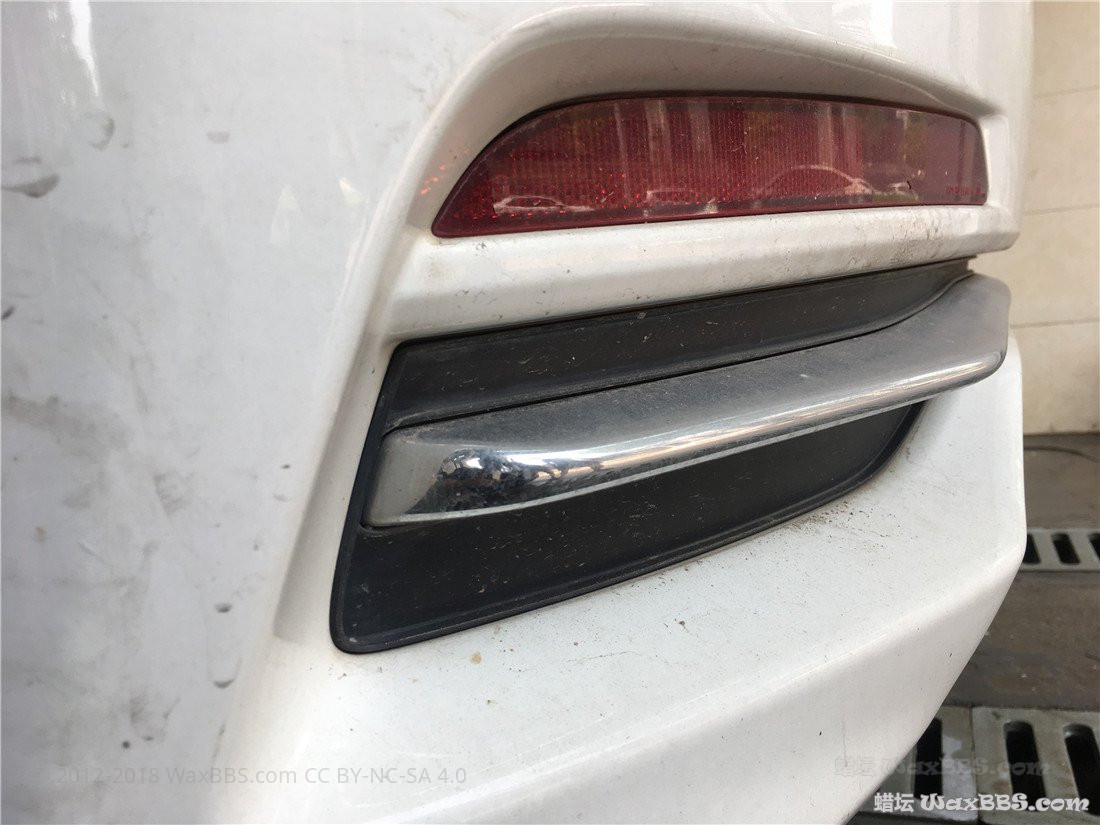

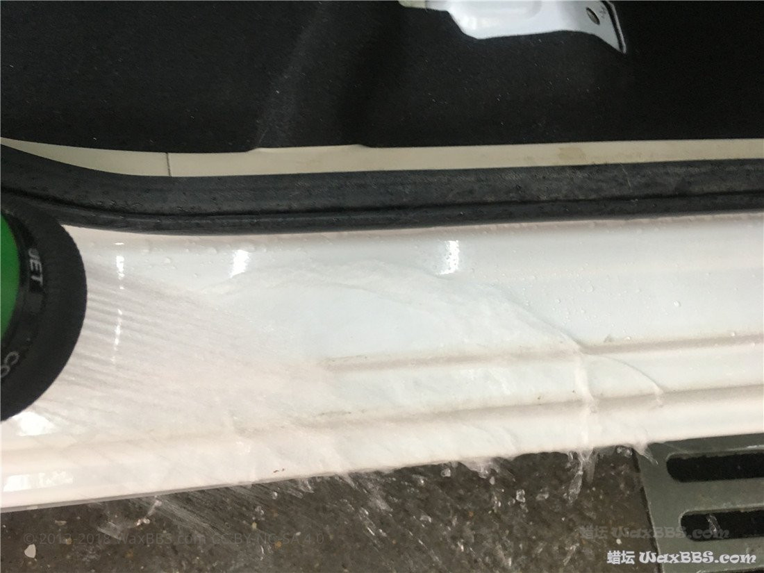

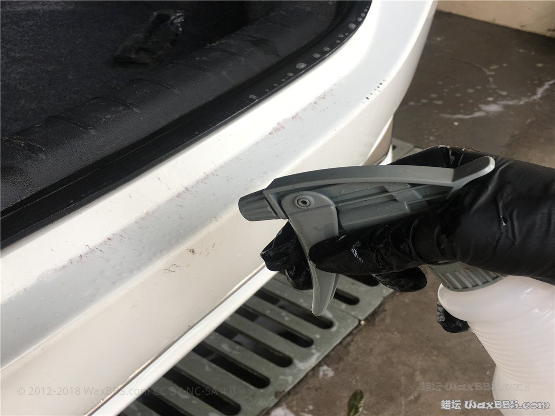

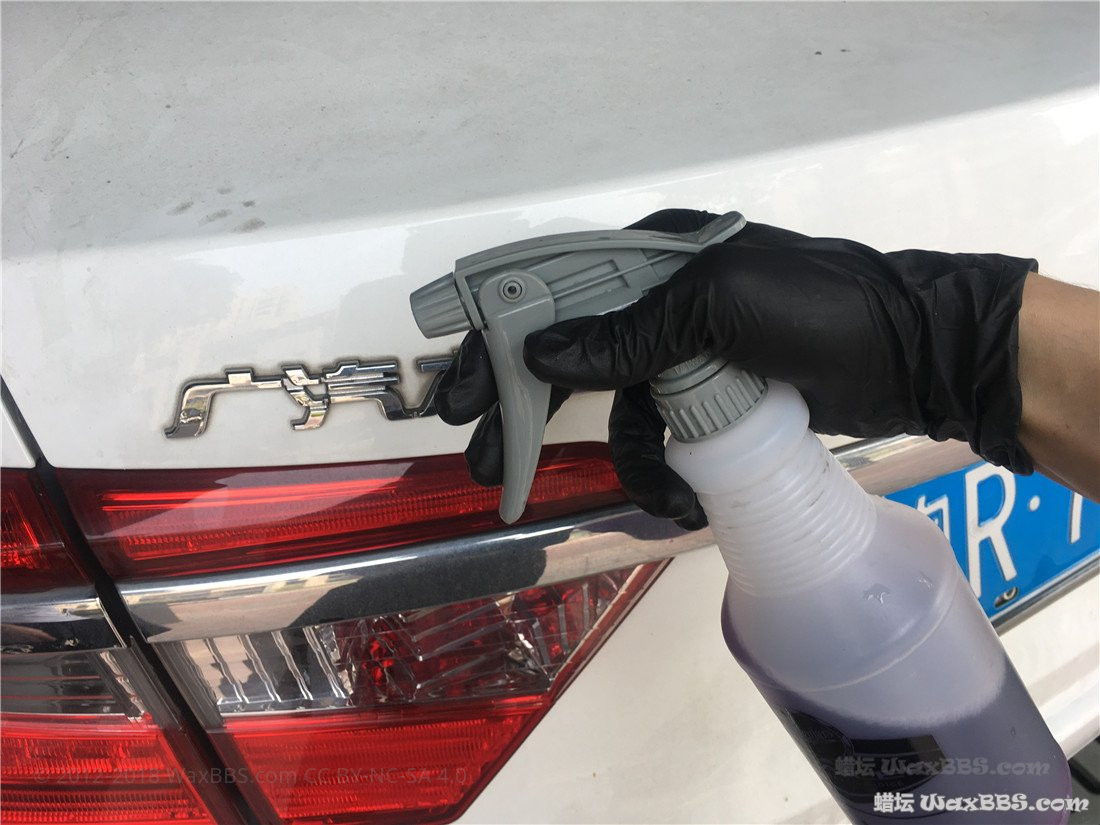

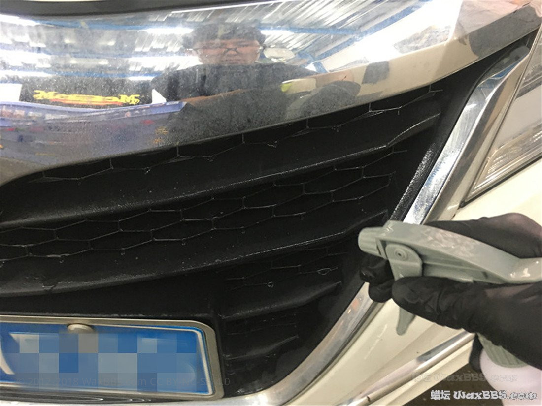

这里使用美光D140进行车身边缝水垢软化,至于为什么轮毂清洁剂可以使用在车身上,我是扒帖学习到的。但是注意,注意,注意!请不要对着玻璃,裸露表面金属,镀铬件使用,被腐蚀概不负责{:270:}

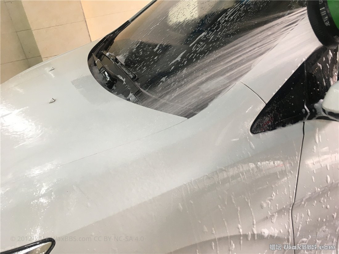

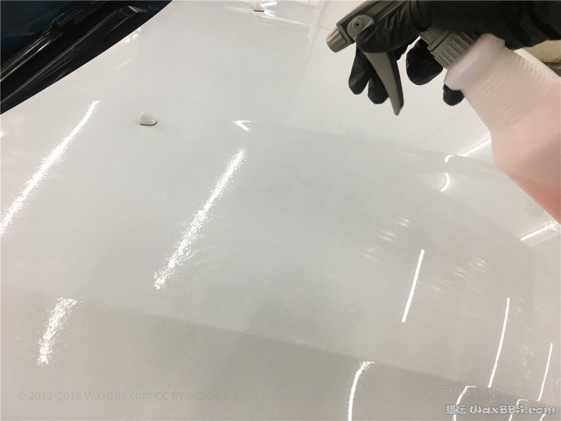

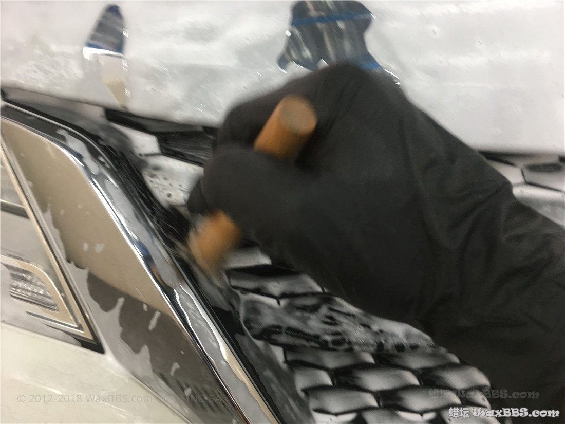

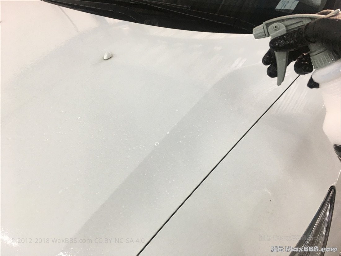

PA预洗

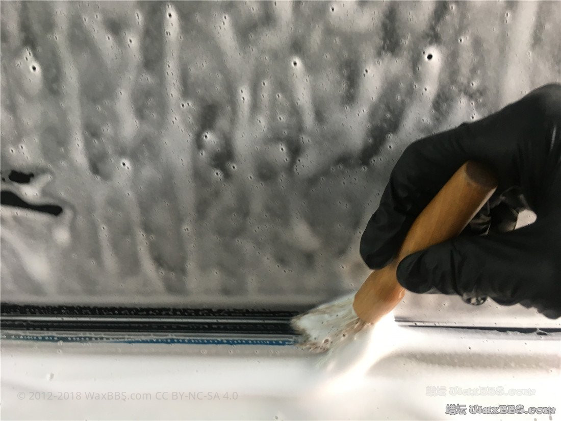

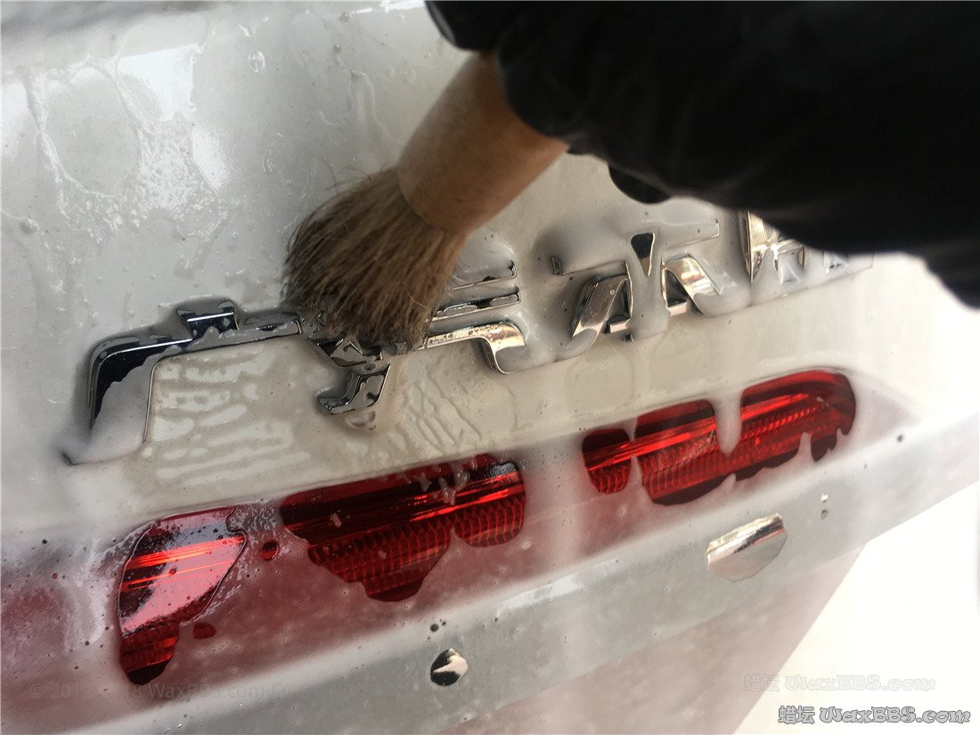

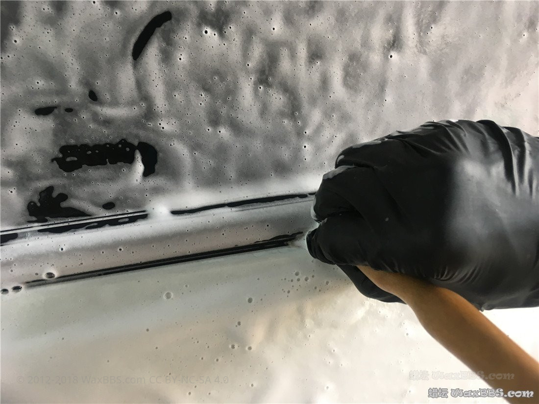

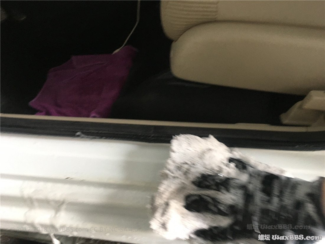

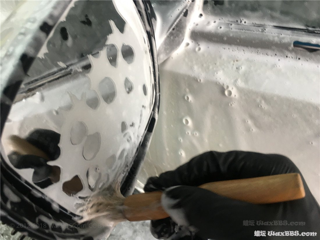

细节边缝配合细节刷清洁

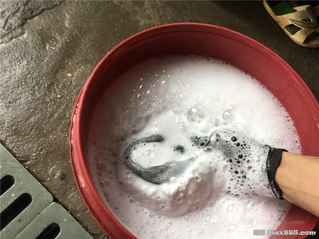

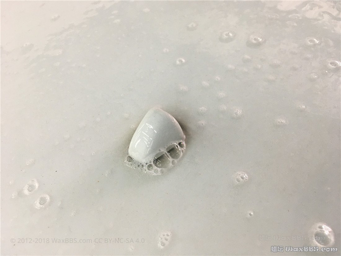

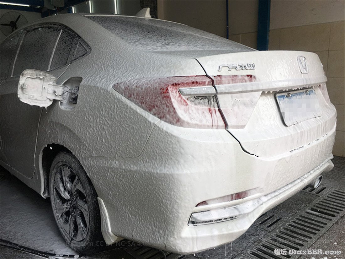

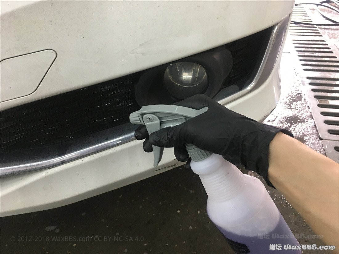

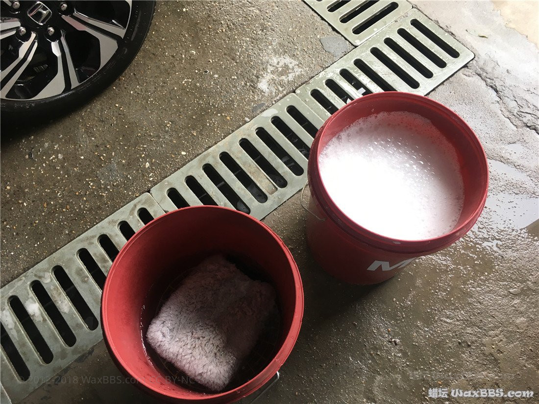

准备两桶水洗车,洗车液是美光的D110高泡浓缩洗车液。这里安利下这个挤压头,好用,真心好用。想要的坛友找本之美光去

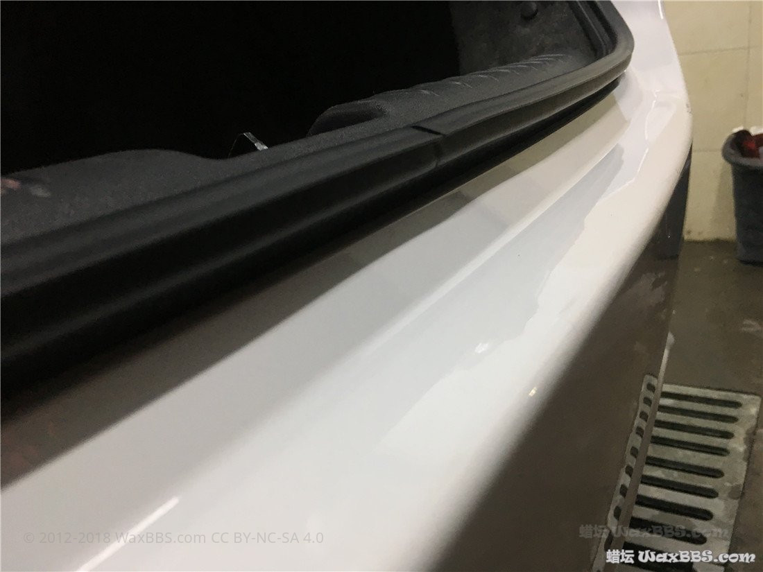

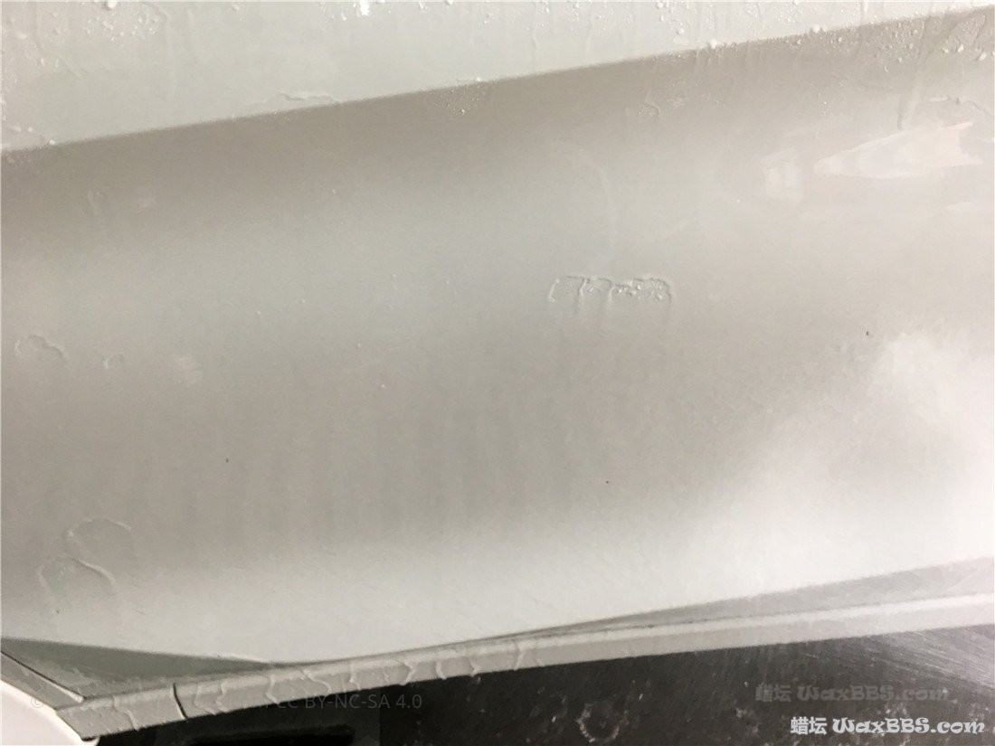

洗到这里发现没,遗漏的细节没有处理,等下记住一并解决

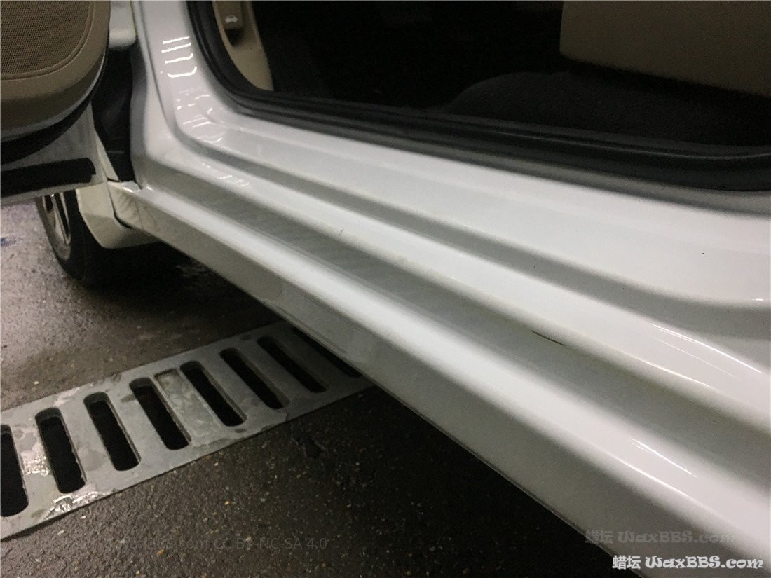

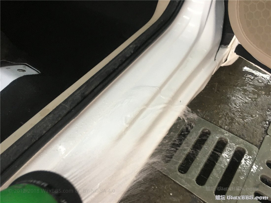

门边很脏,不能漏

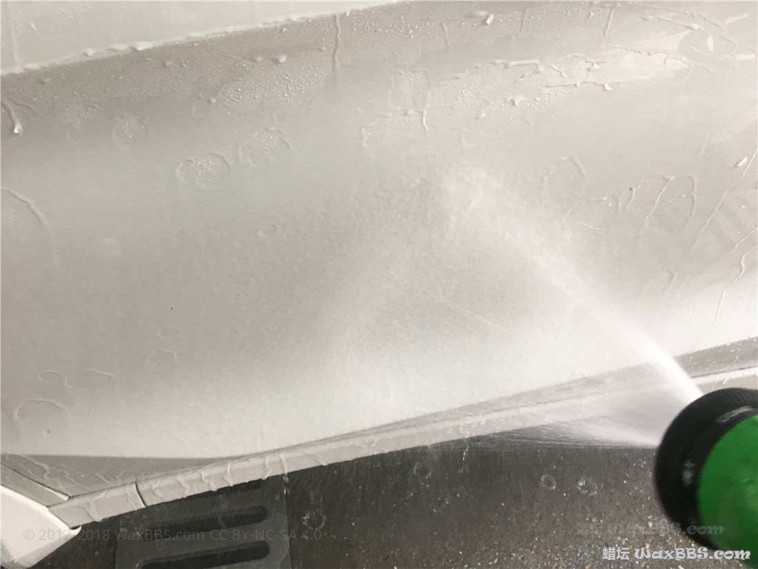

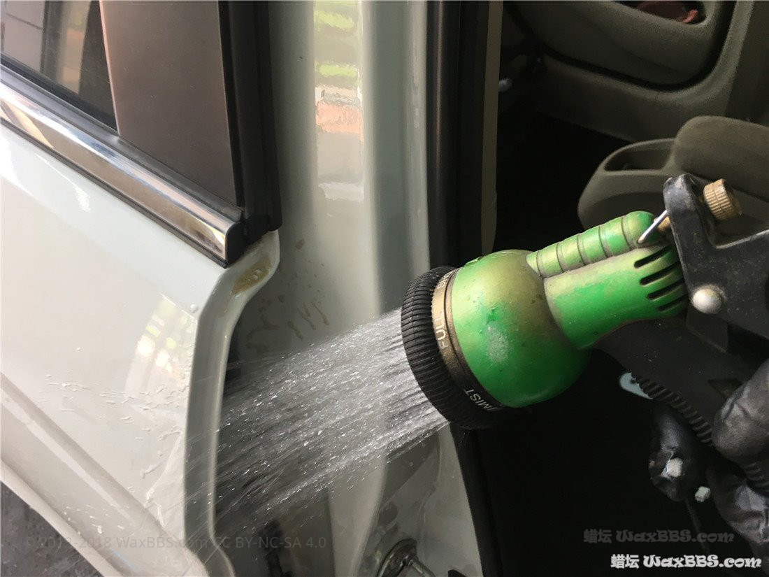

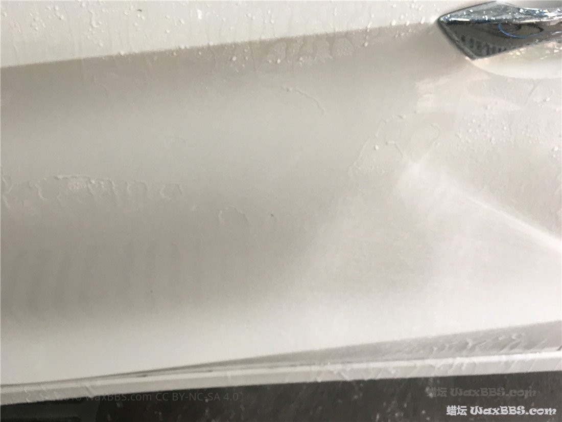

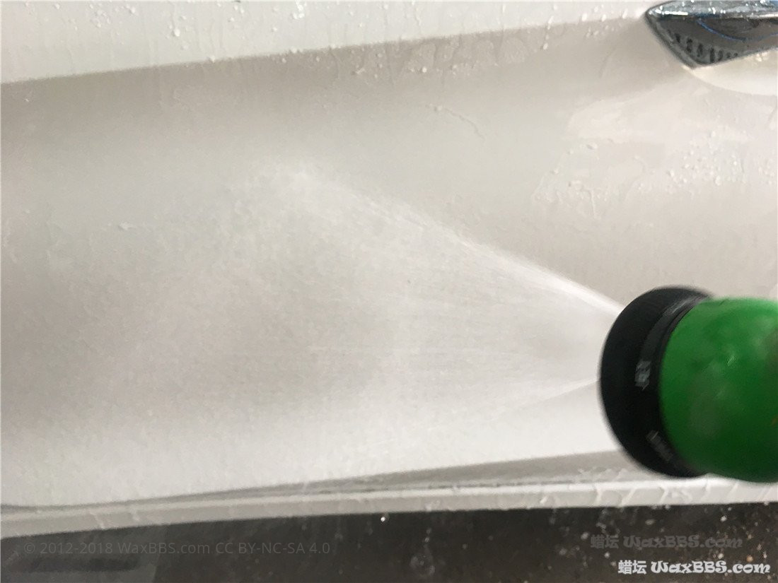

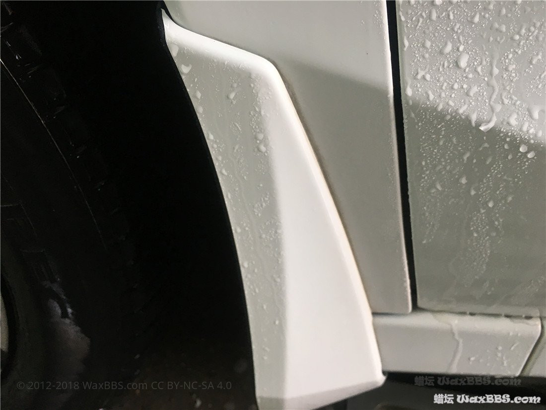

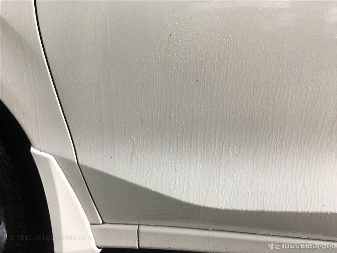

弱水冲洗
去铁粉步骤,使用TAC铁粉剂喷洒全车,等待几分钟充分反应后,再使用纤维饼手套涂抹均匀,最后冲洗干净
这里的铁粉严重到迅速反应
门边处的铁粉,可怕吧

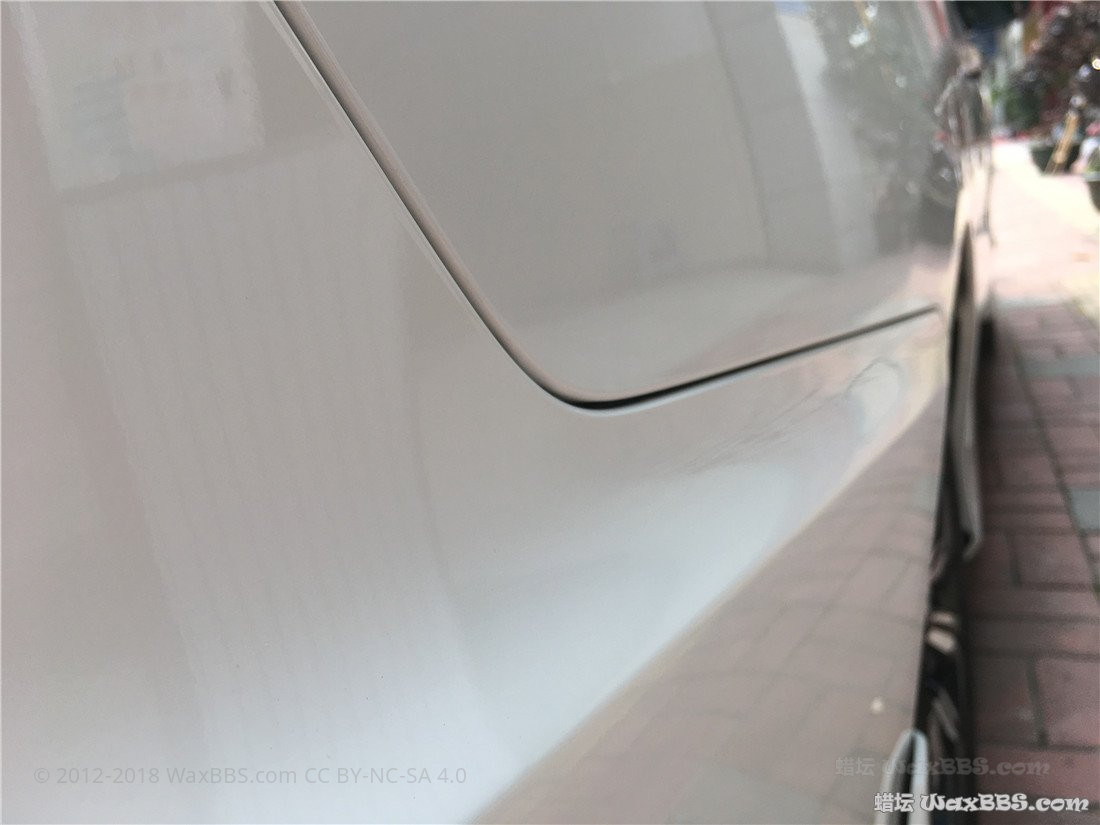

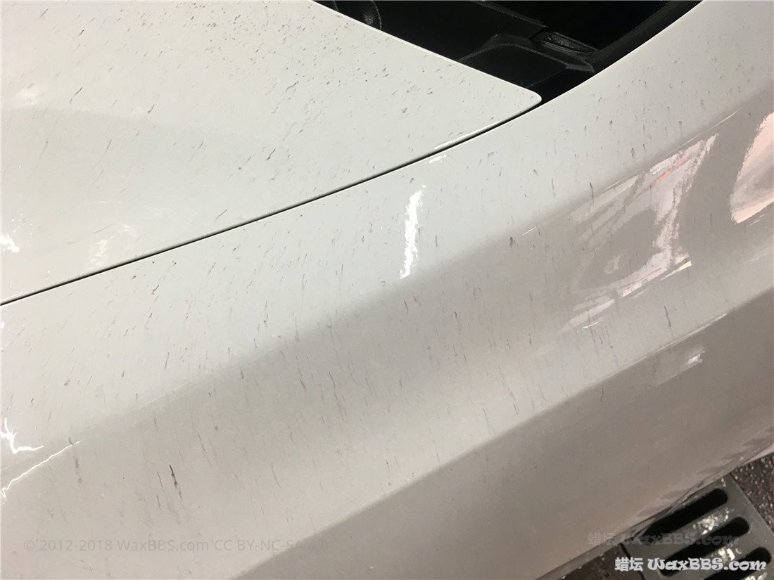

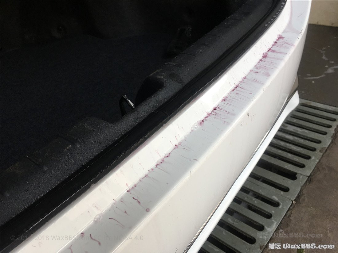

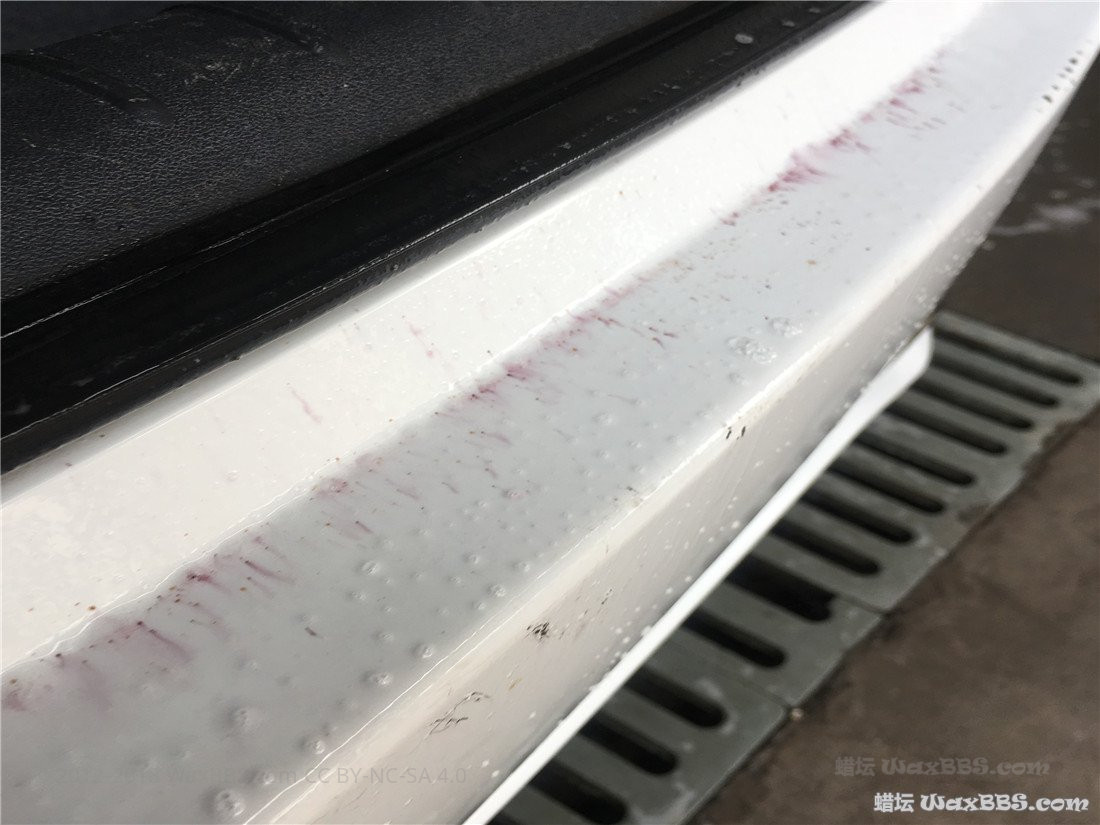

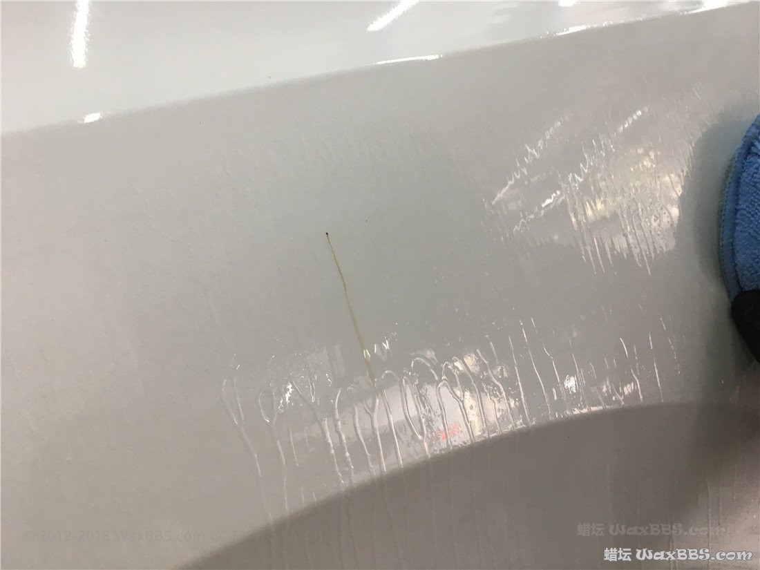

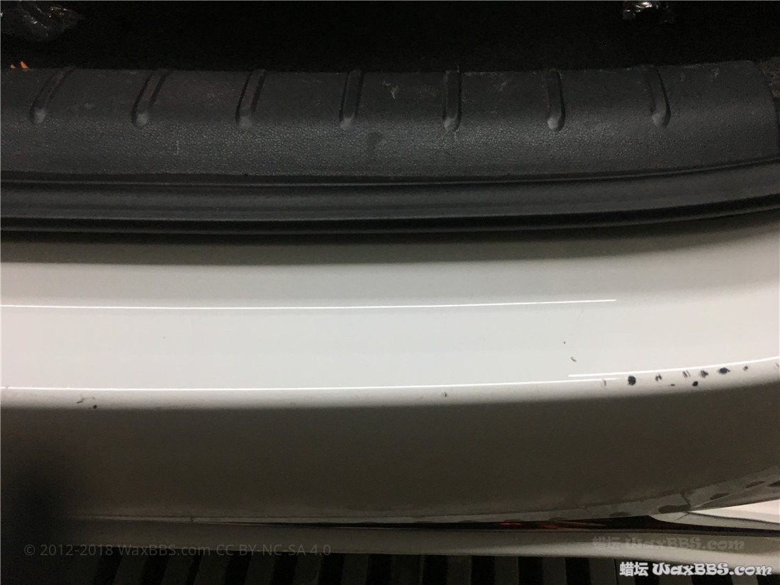

车身上的小黑点,大到不可思议。使用标榜柏油清洁剂配合纤维饼手套去除,个人建议一个版块清洁完毕后就使用带有压力的水进行冲洗,而且这类溶剂比较强的柏油最好不要在重喷漆上使用。
门边也有大量沥青,洗!

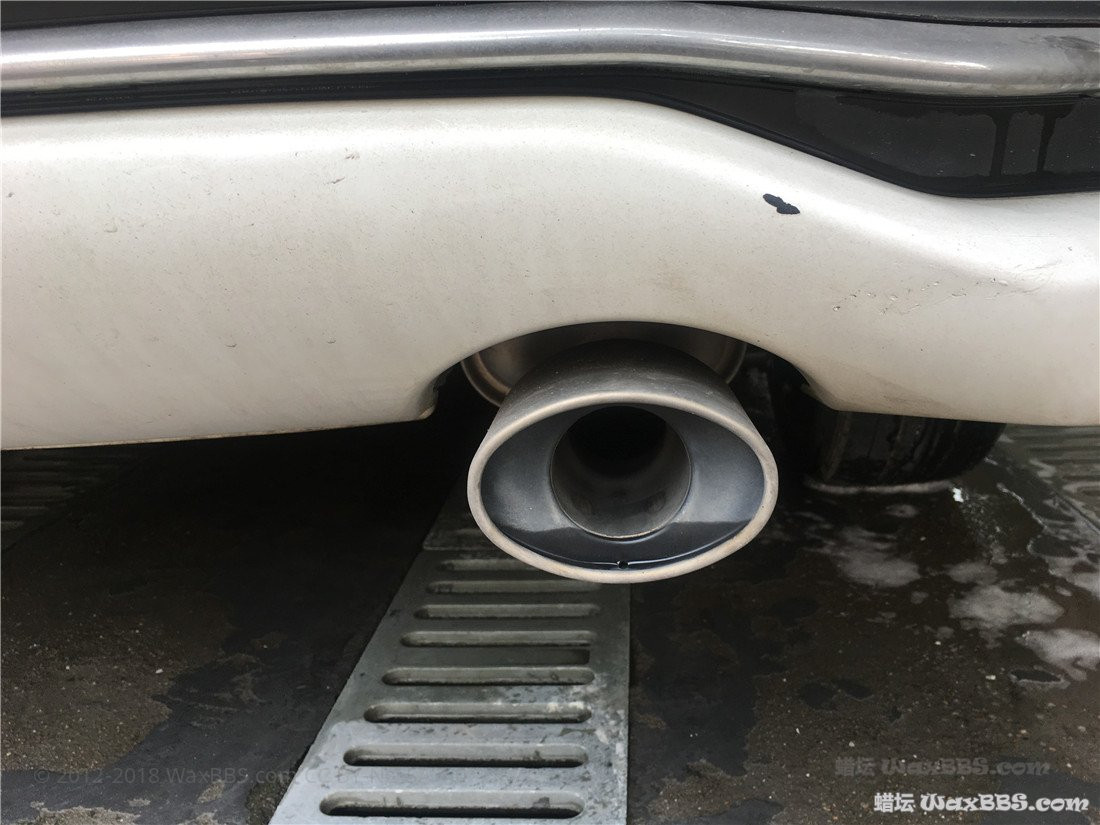

施工过程中又发现遗漏的地方,细节就是不经意的发现并处理

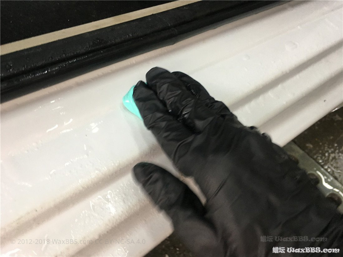

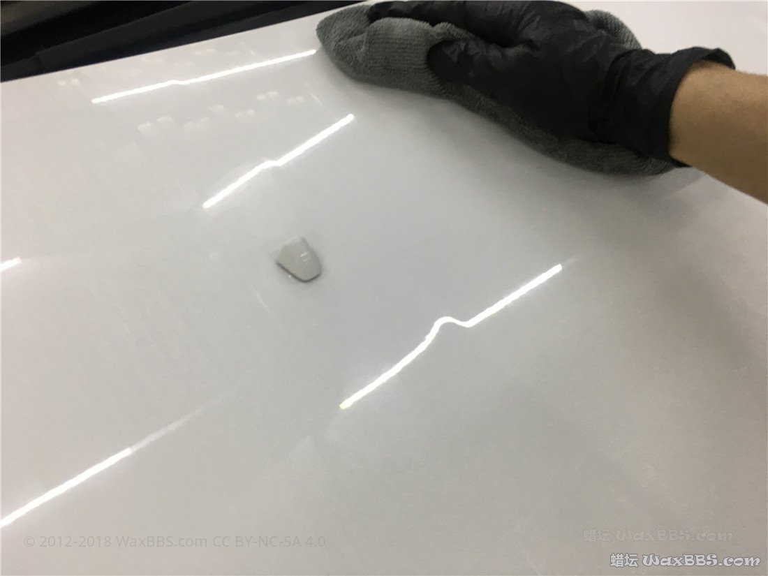

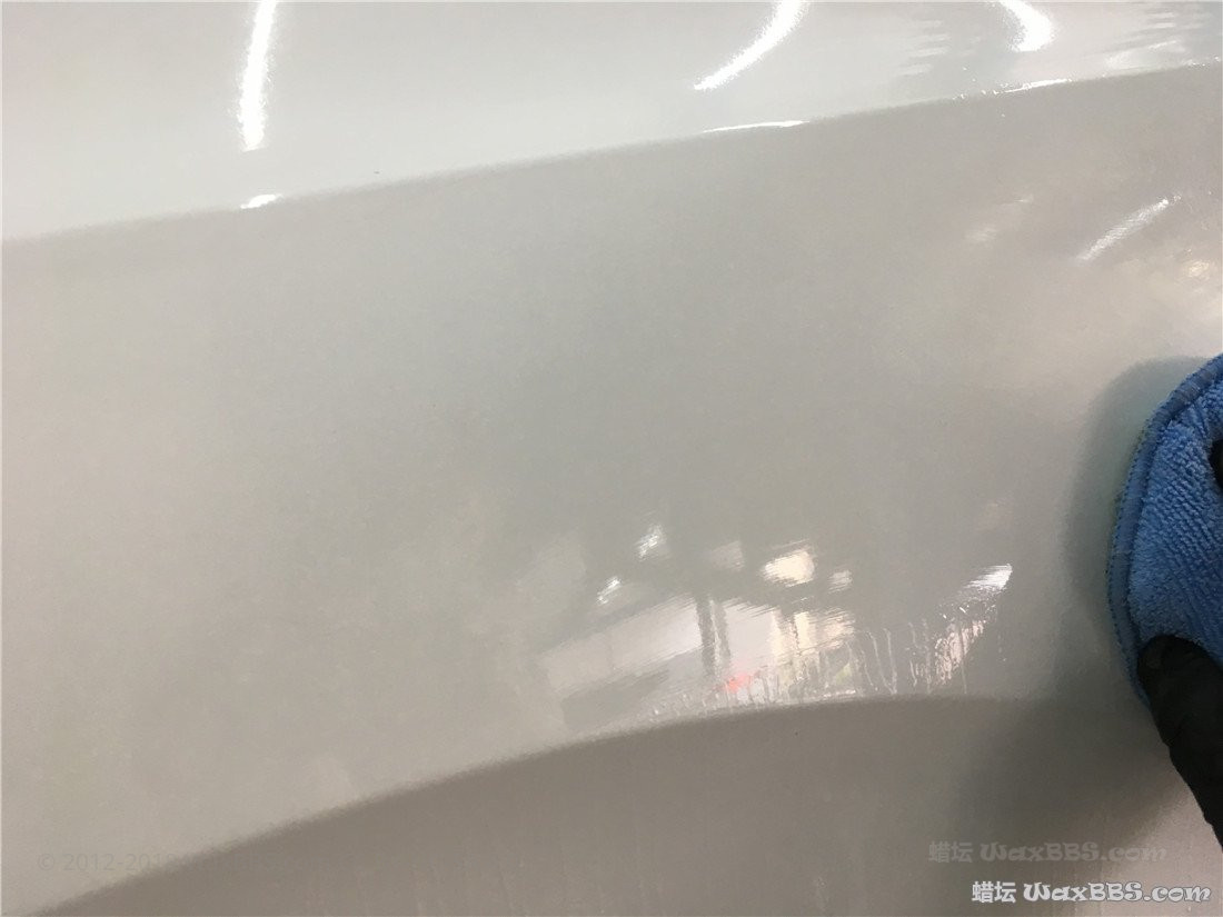

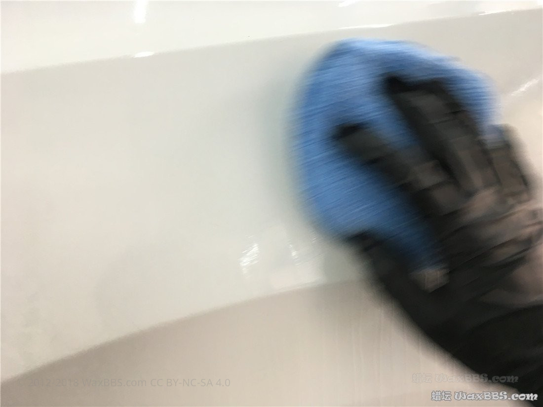

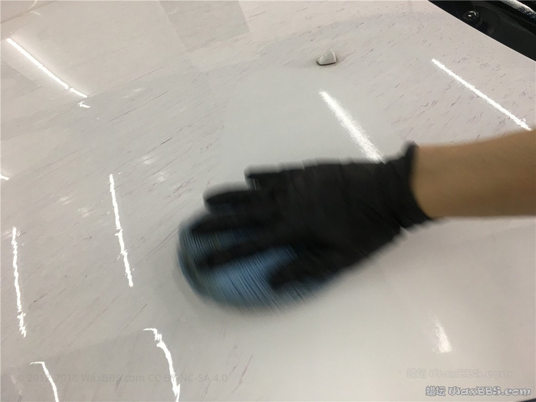

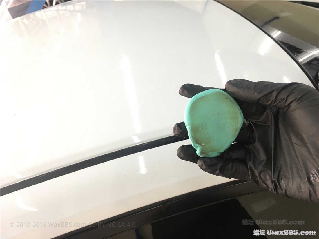

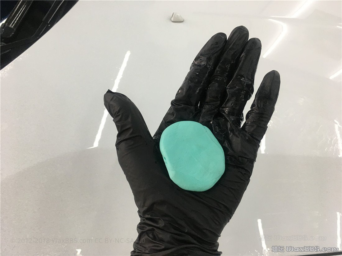

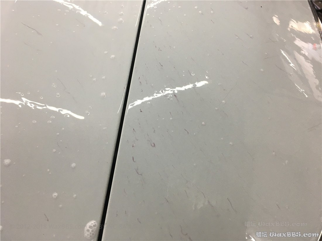

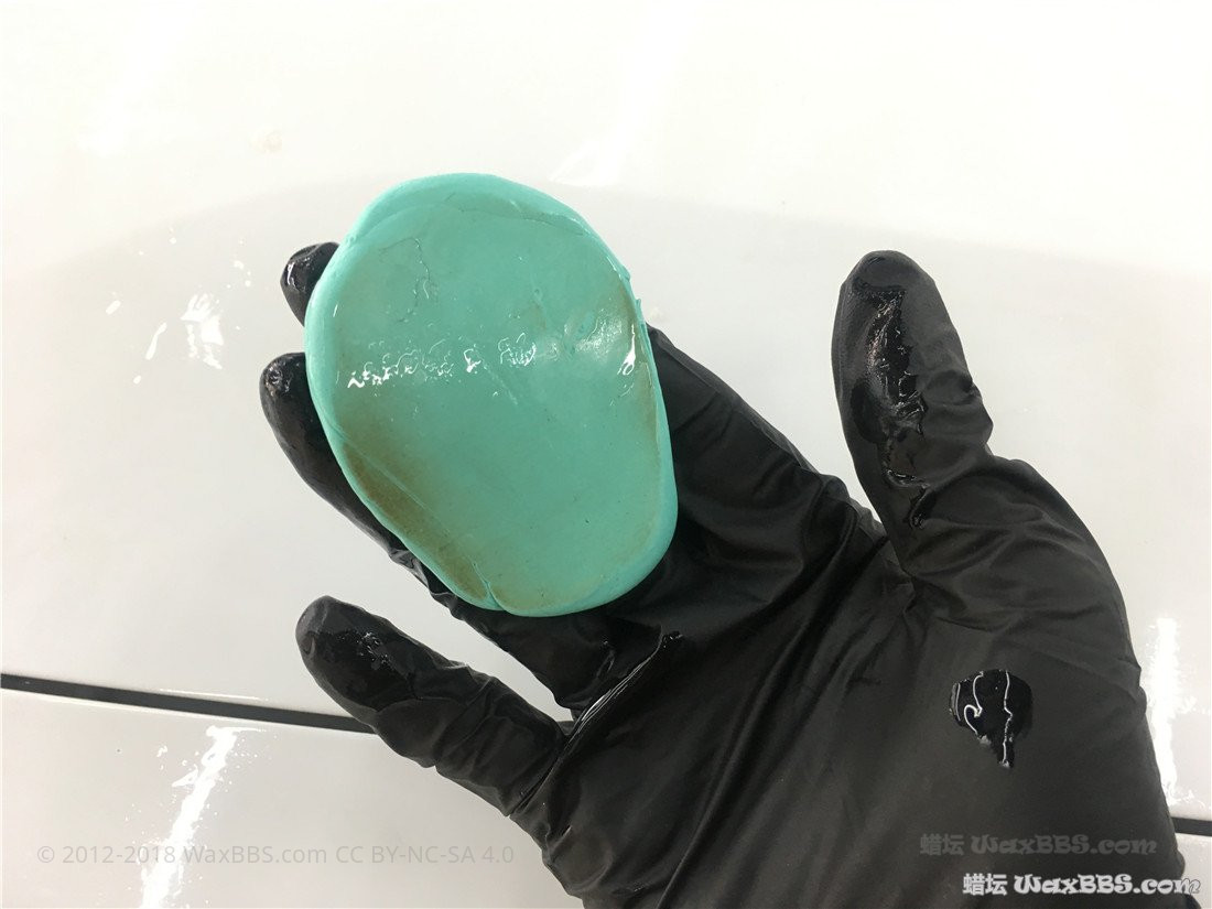

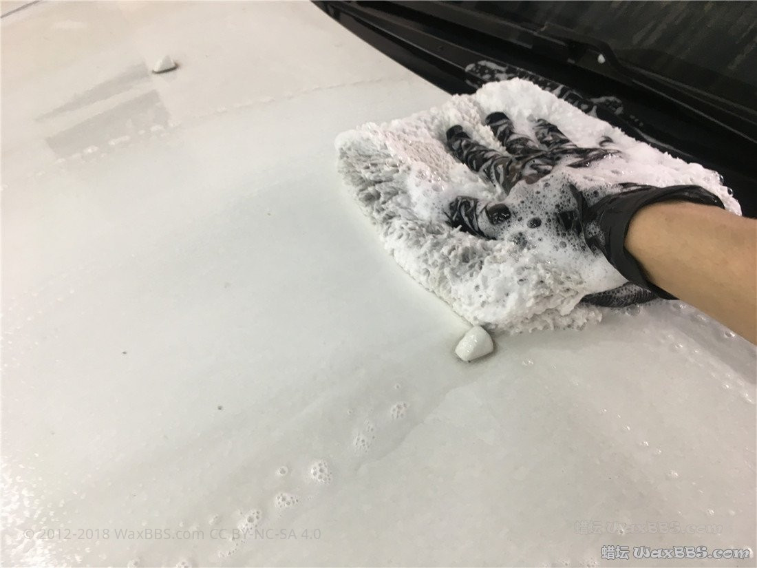

开始走泥了,这里用的是AUTOFOX的是粘土,配合美光M34润滑使用。

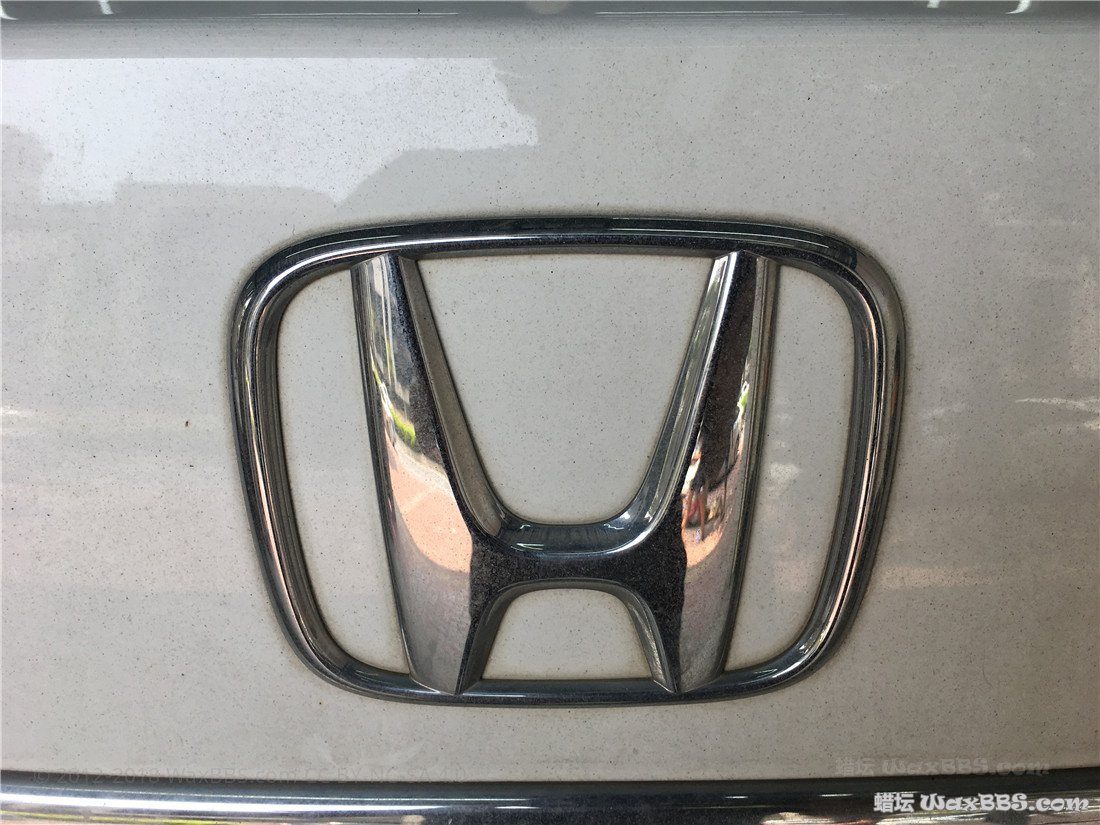

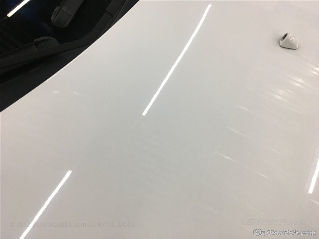

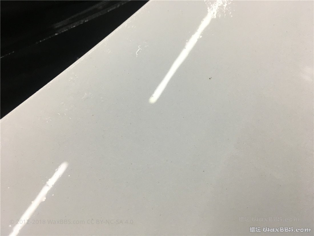

车身上很多小黄点,其实也就是铁粉,铁粉剂只能去掉大部分的铁粉,剩下的还是需要用粘土慢慢磨掉,这里图片看不清,只能这样了
前面不是发现门边很多铁粉嘛,一样的,还是需要粘土才能处理干净

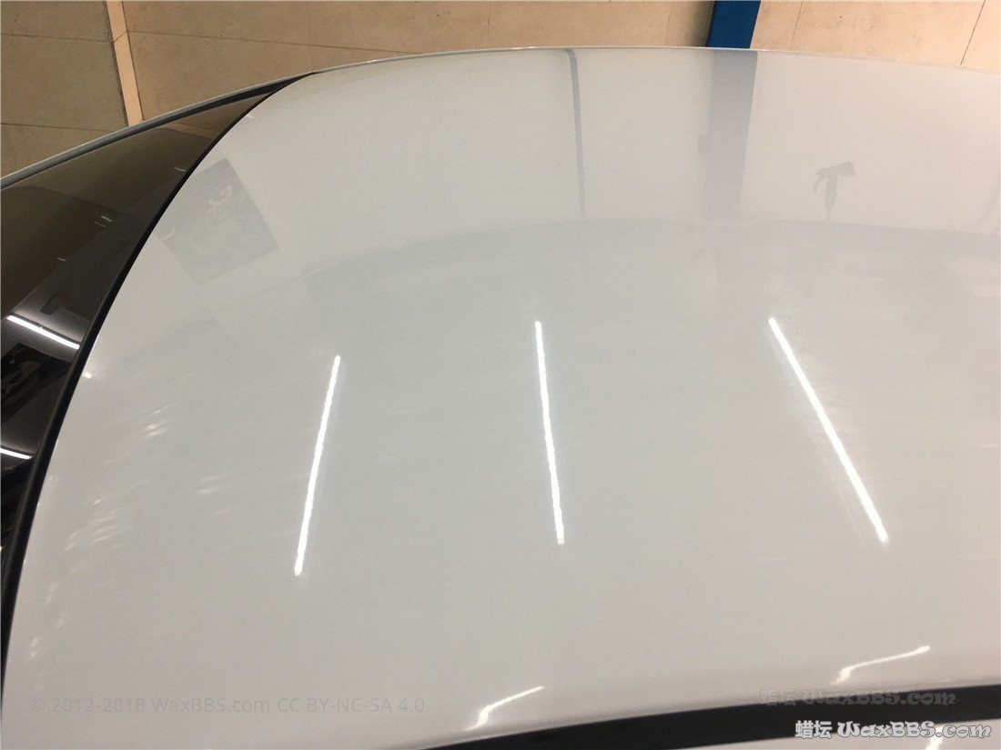

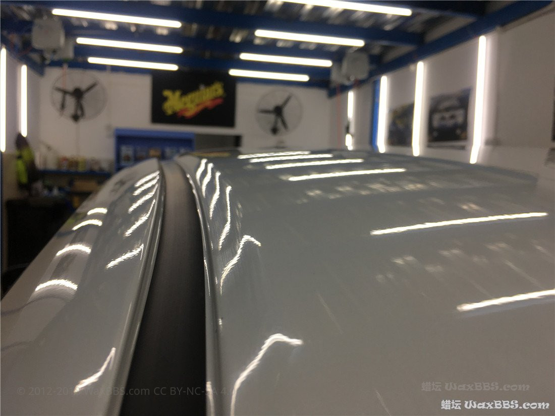

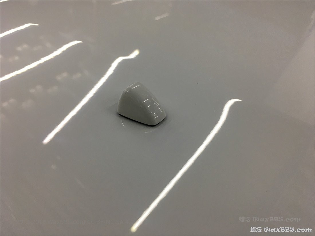

车顶重灾区

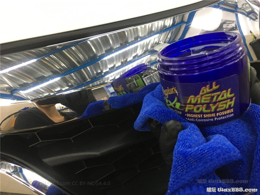

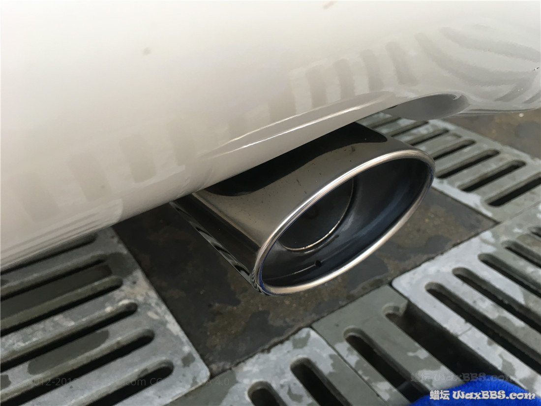

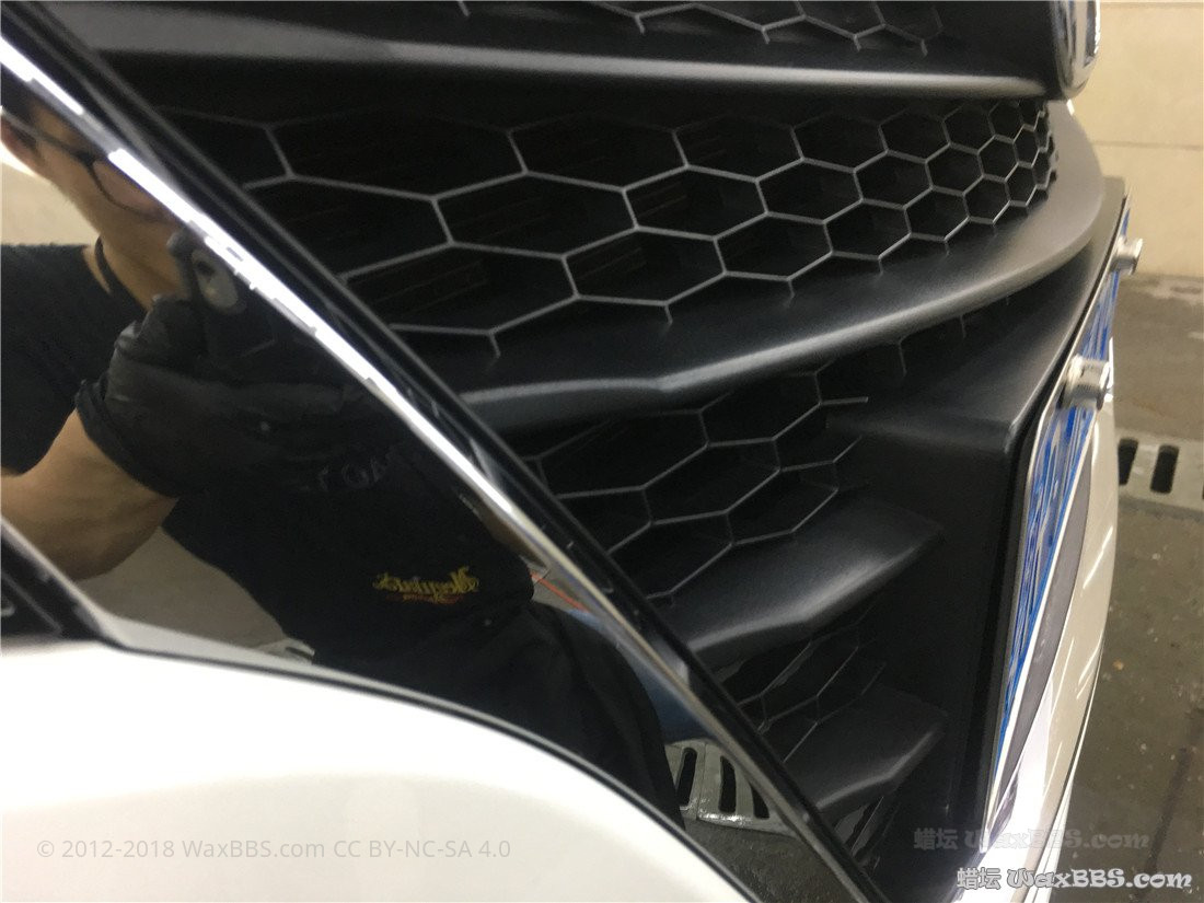

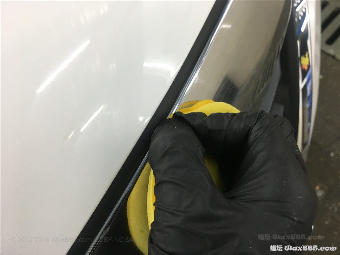

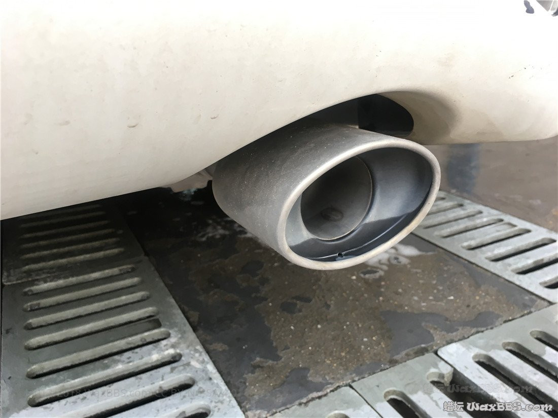

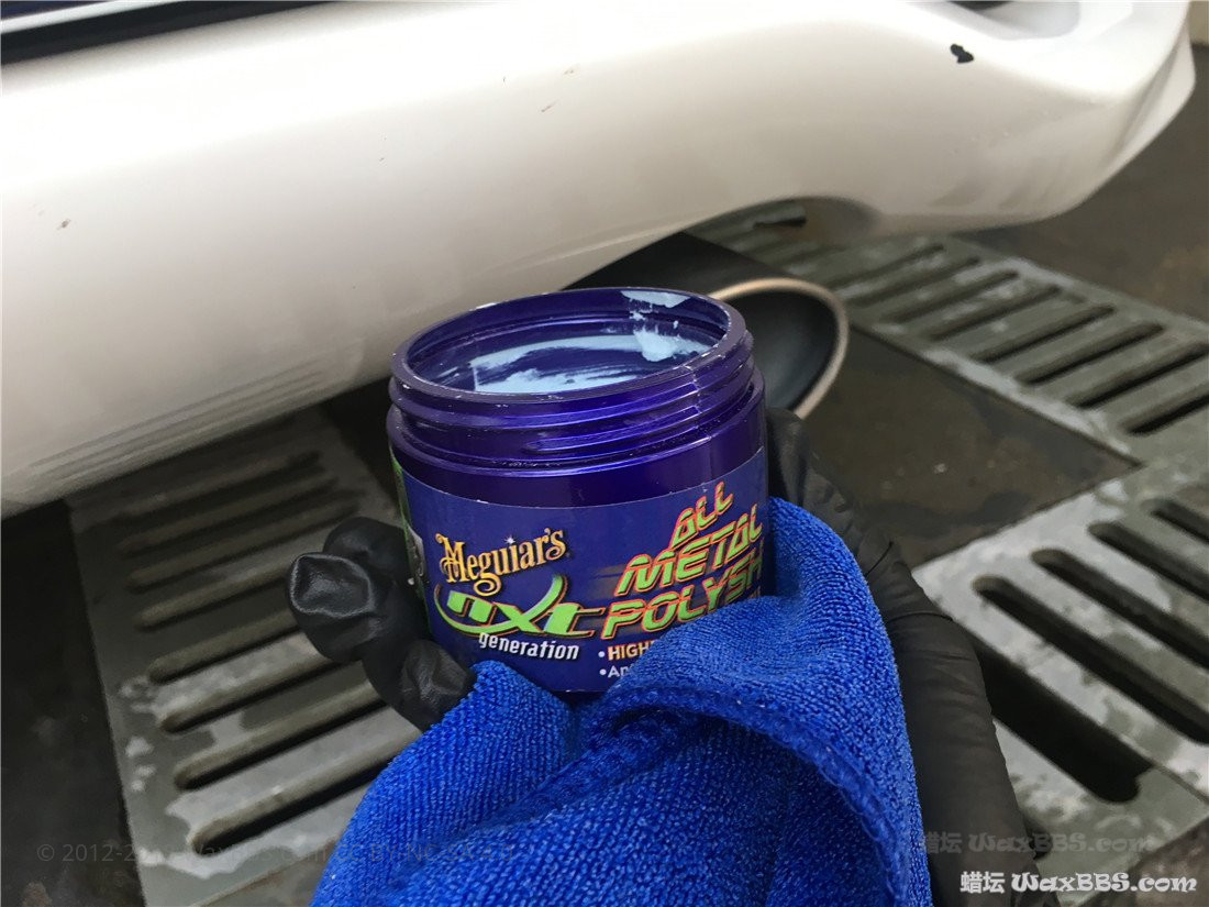

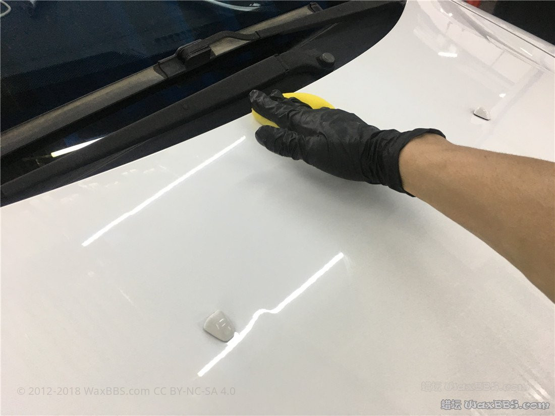

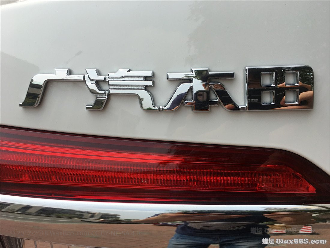

车身已经处理完毕了,使用美光的金属抛光剂对全车亮条翻新

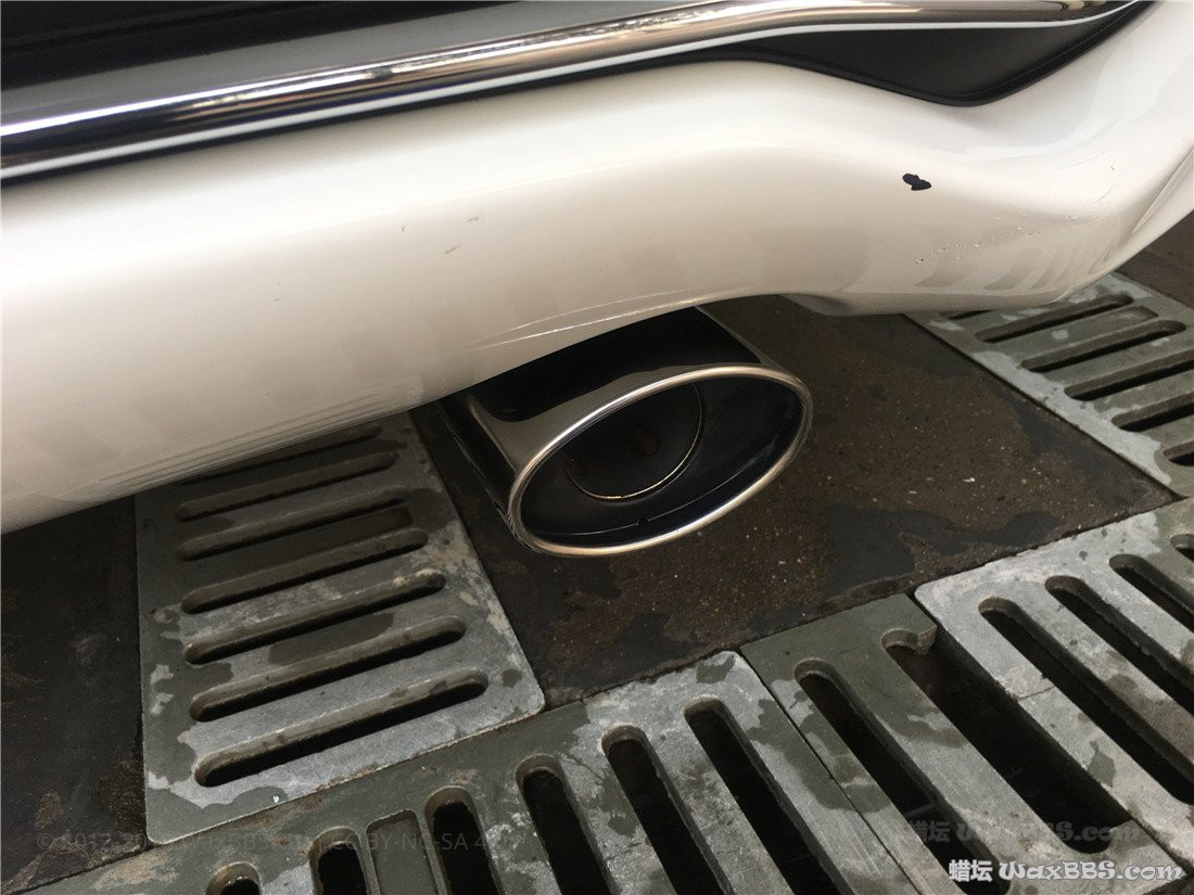

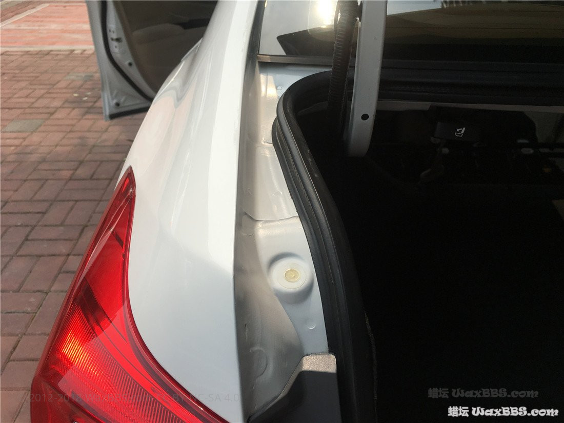

菊花不能漏

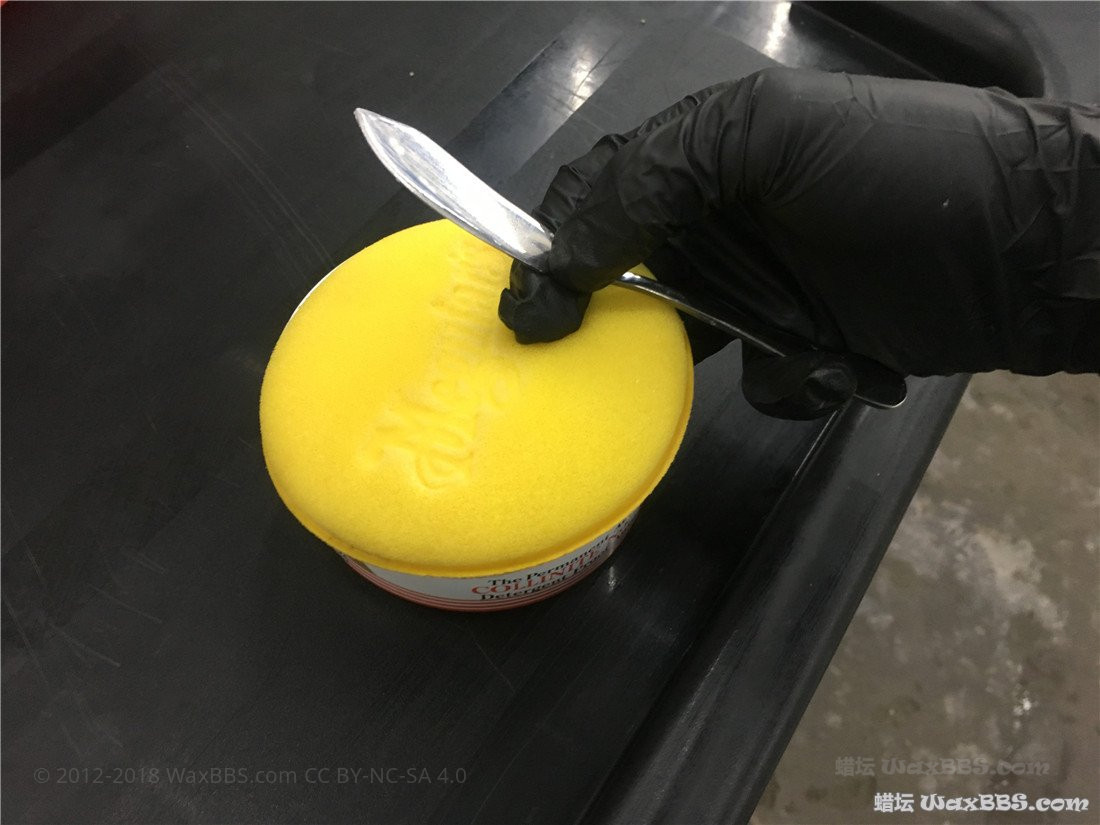

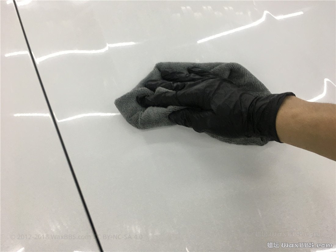

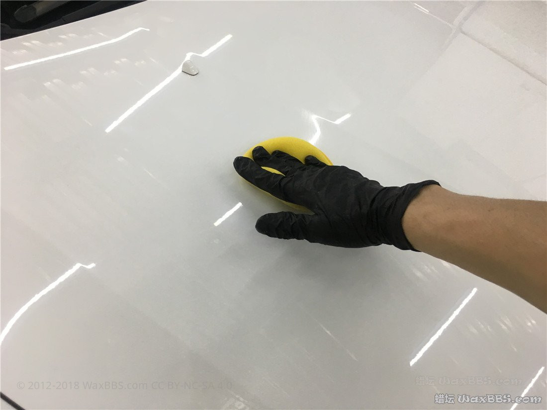

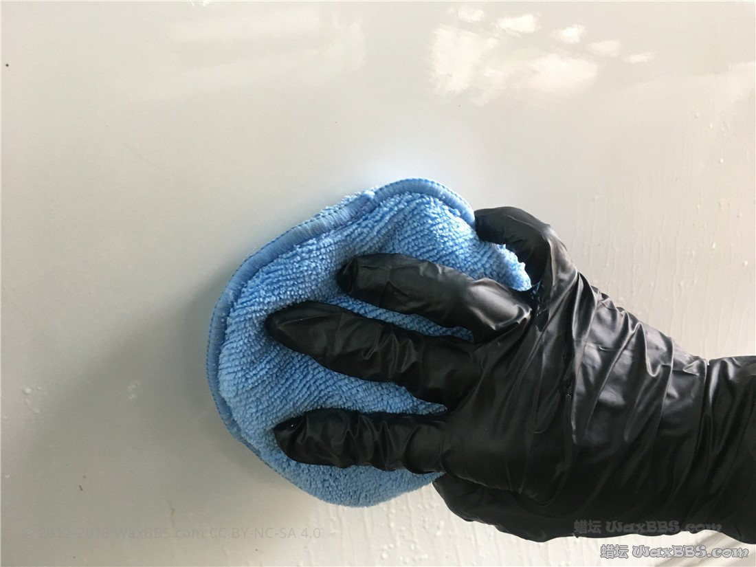

开始上蜡了,Collinite 476s 一直也是我本人比较喜欢的蜡,无论持久,亮度,还是泼水,和同价位的比都是上乘,很优异的一款蜡

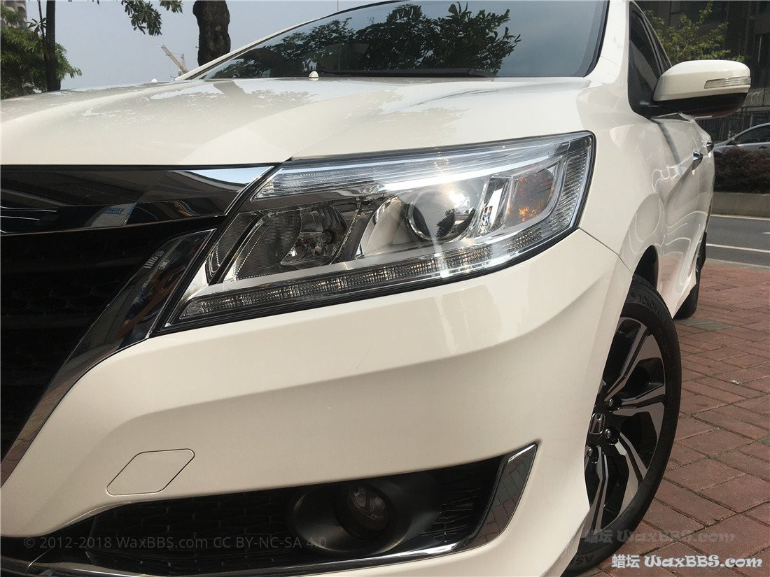

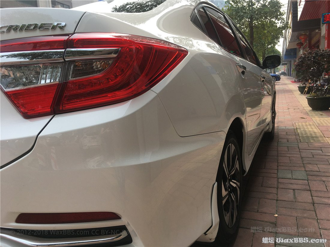

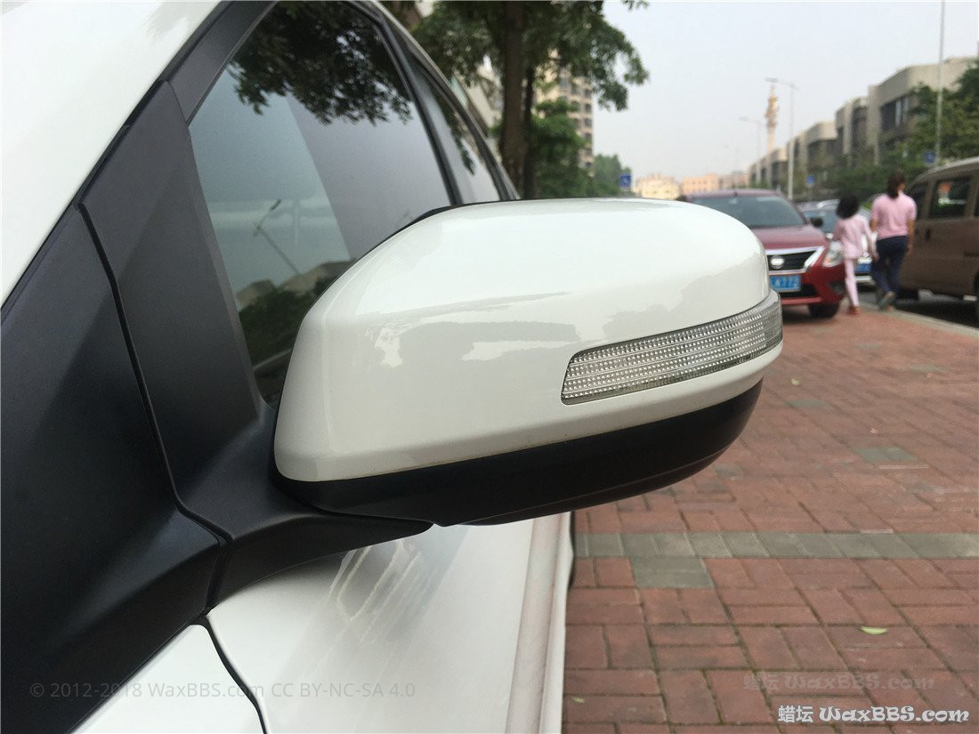

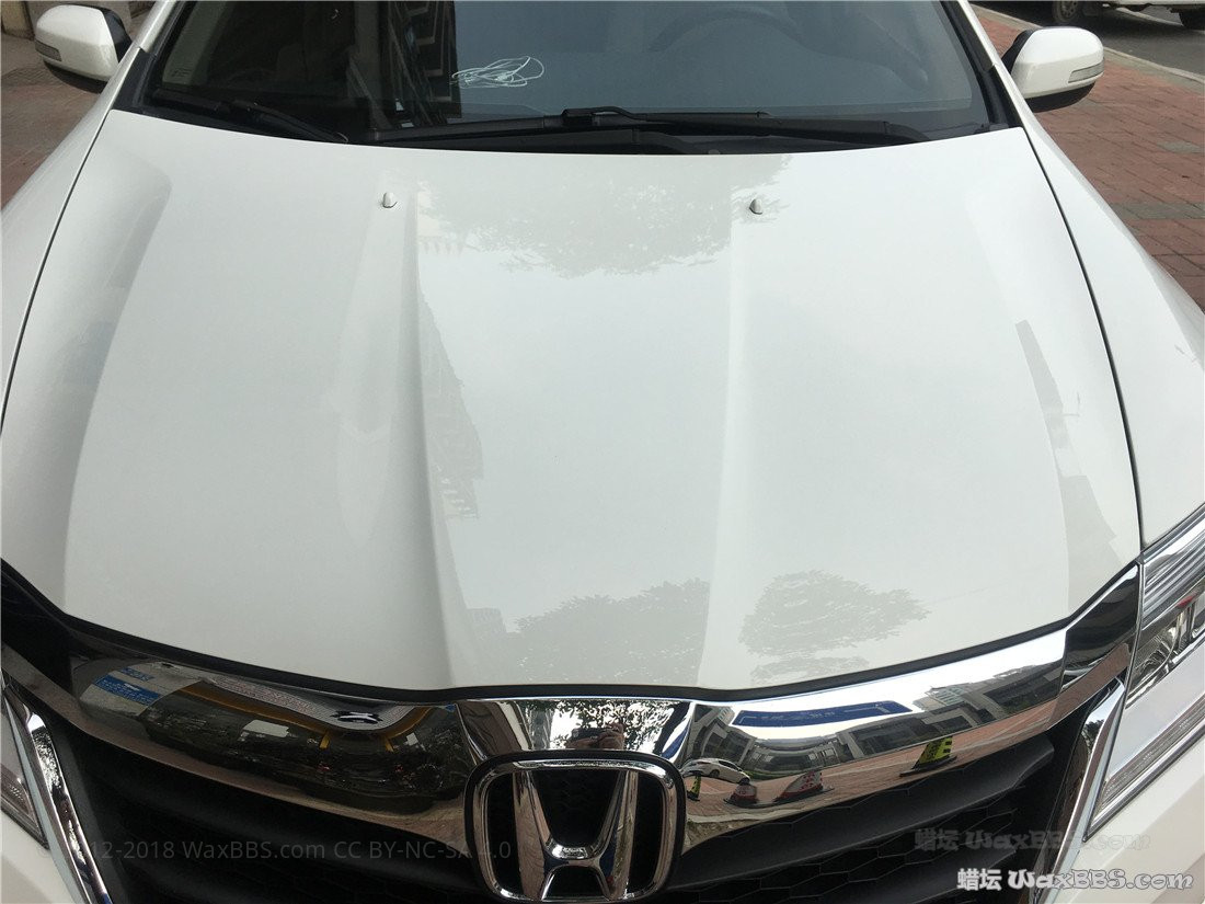

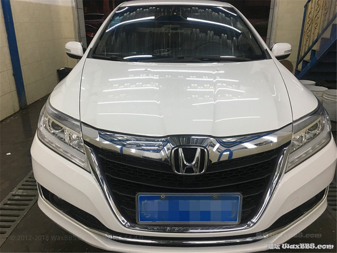

至此全车就施工完毕,下面开始欣赏吧
车主提车的时候也还是忍不住多拍了几张照,这才像新车嘛
