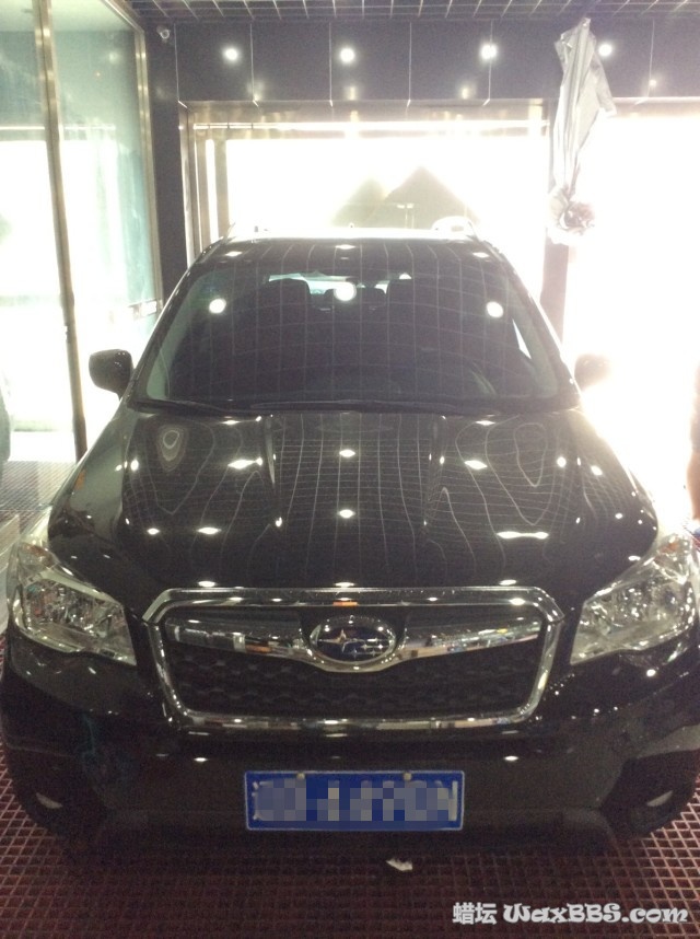

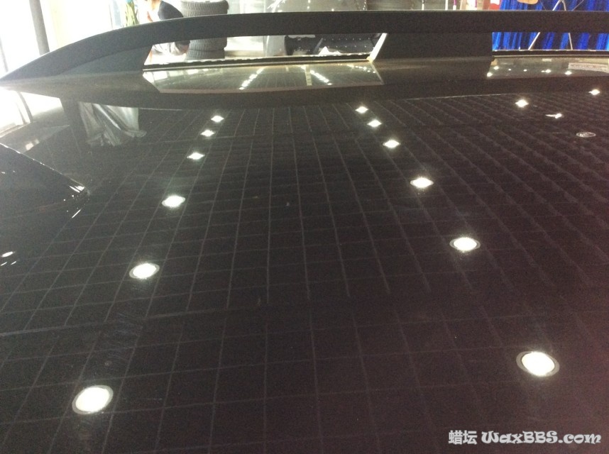

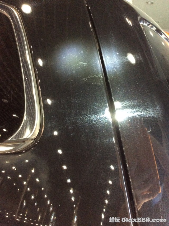

[font=微软雅黑]注意事项:接车检查,新车基本无严重划痕,但太阳纹比较严重,有多数细小划痕,应该是洗车不当留下的。漆面落尘和铁粉比较多。[/font]
