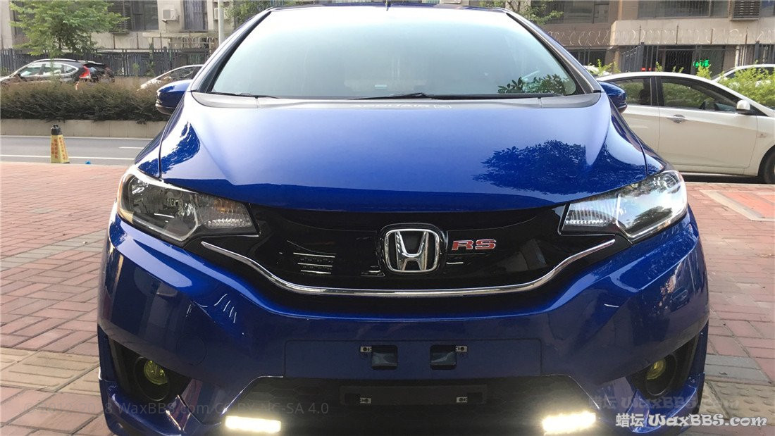

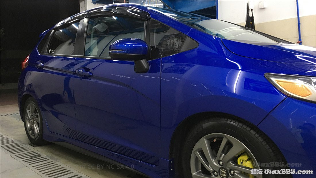

这是一台15年的车了,车主是一位DIY玩家,来自蜡坛的DIY车主。
第一眼看到车子的时候,还以为又是哪位车主刚提的新车。
持续且正确的养护,真的可以让车子一直保持亮丽如新。
样板就在此,你看,这车,多新,多漂亮。
感谢DIY车主的坚持,让汽美的道路更易行走一些。

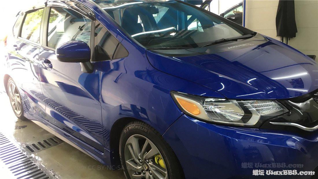

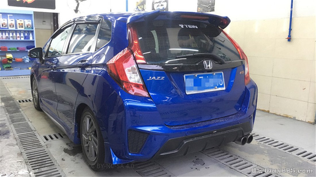

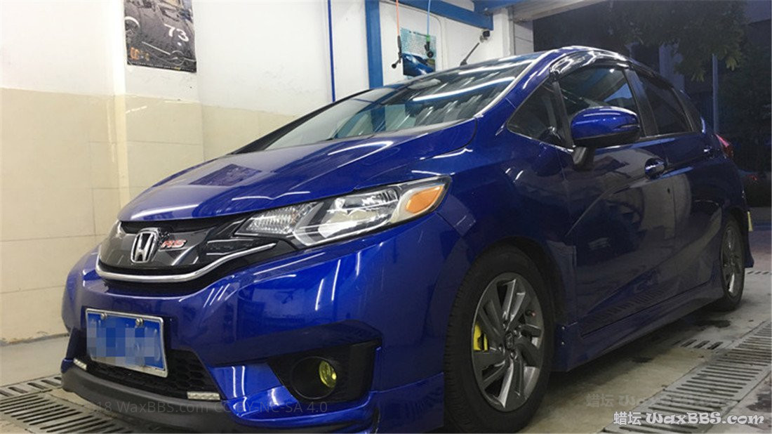

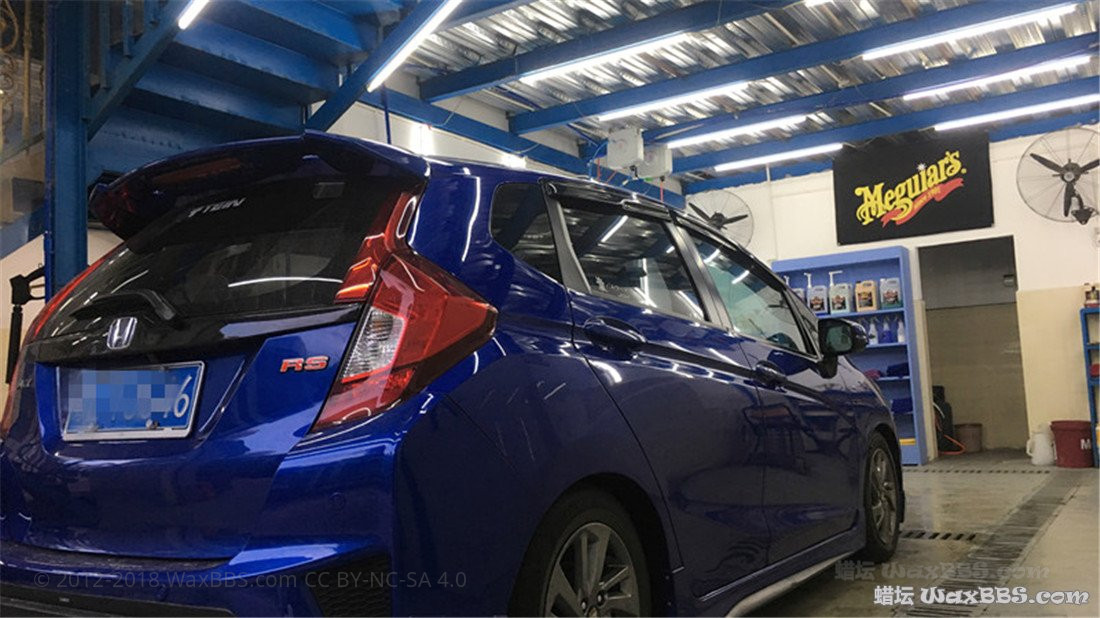

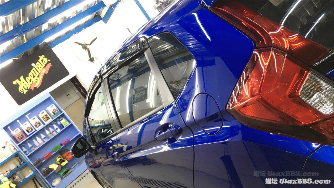

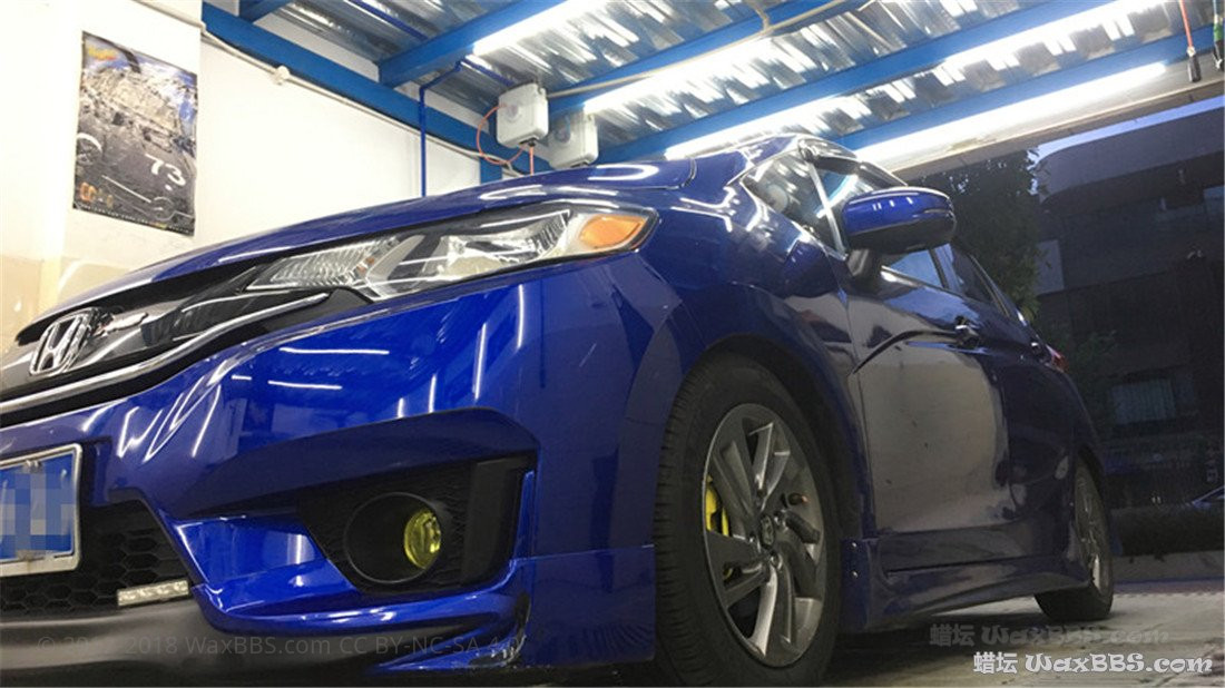

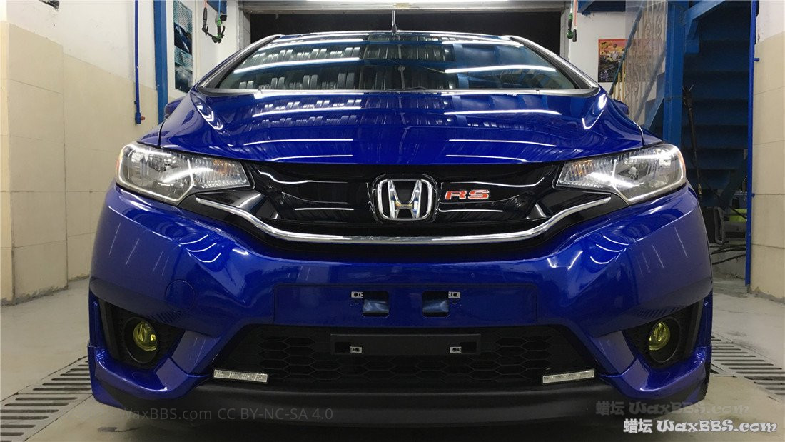

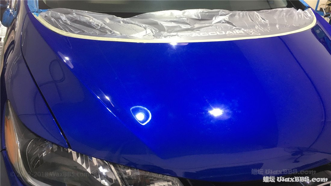

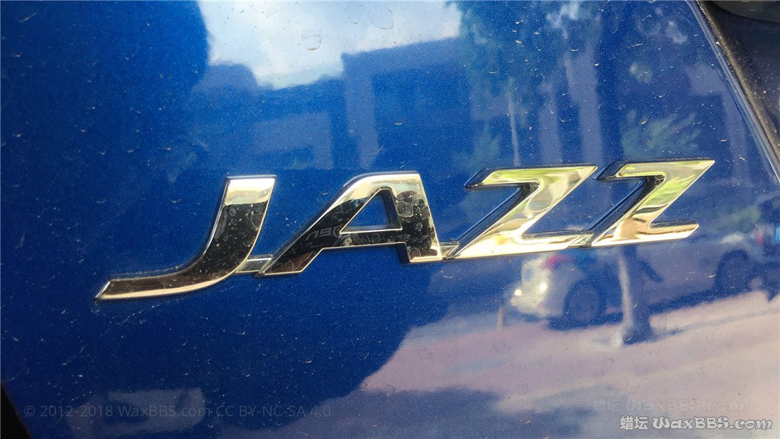

首先看车况,质感无解。车主说,出差去了,已经停放近一星期,且是露天树下。
我只能感叹,环境真好。
车主很喜欢这个轮胎蜡,说效果真的很棒。至于是什么轮胎蜡,嘿嘿。

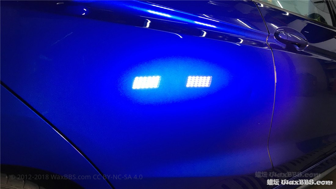

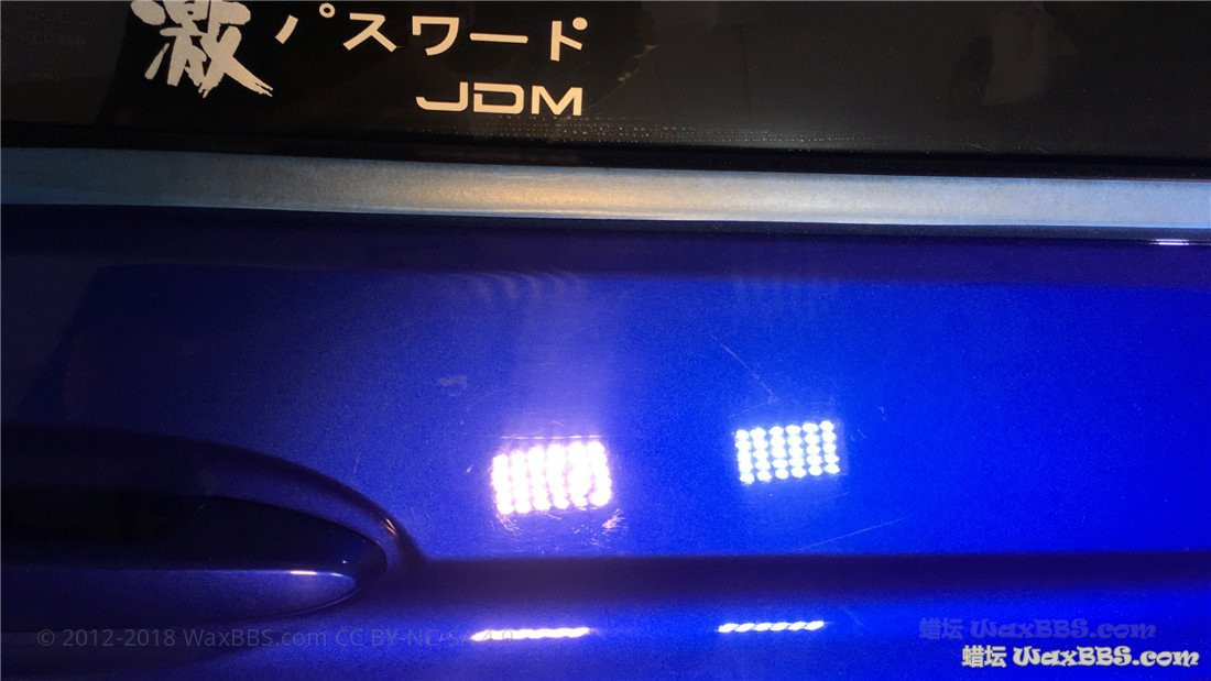

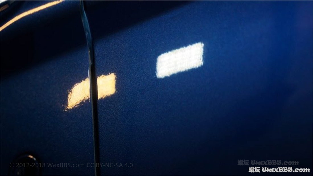

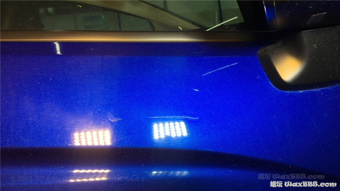

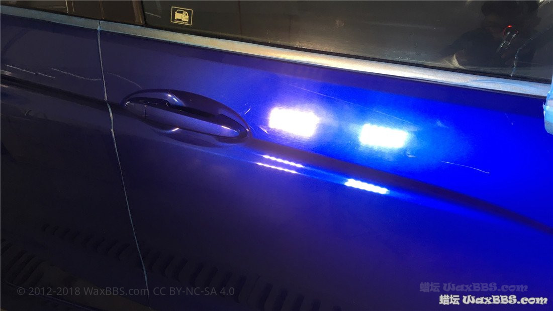

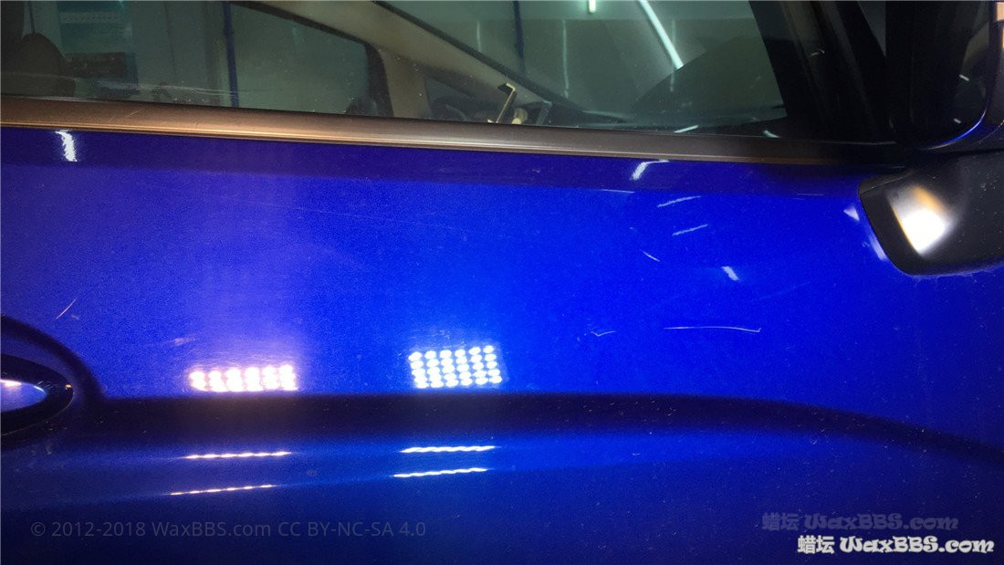

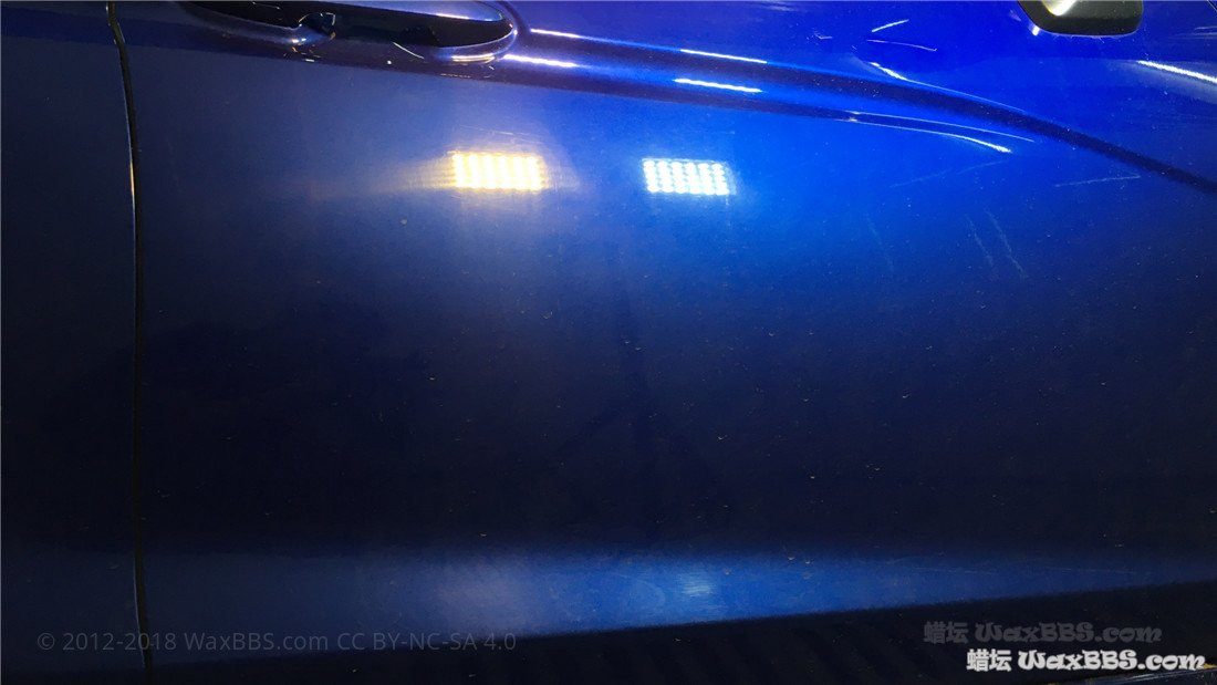

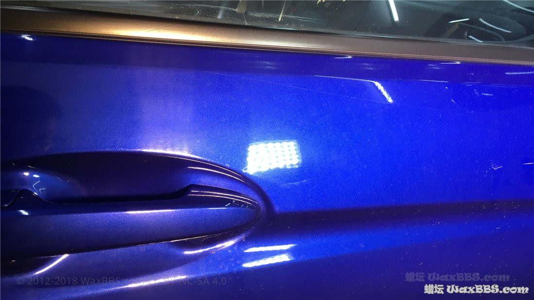

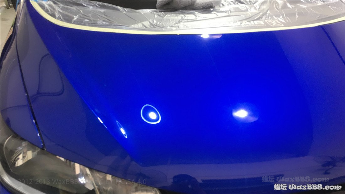

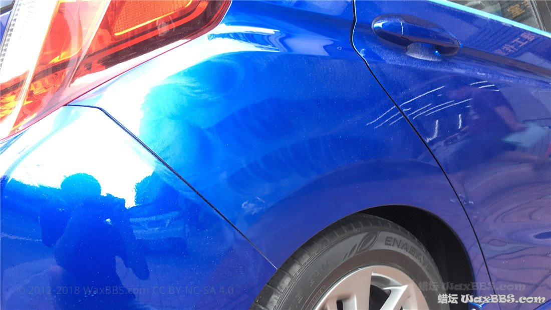

在柔和的灯光下,划痕永远是销声匿迹的。只要在专业的点光源灯光的照射下
这些妖怪都会一一显形。
见底的划痕,后期处理为淡化、弱化

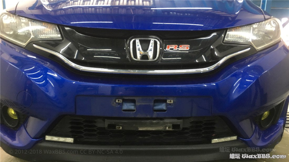

整体车况对于两年的车来说,非常不错了。都是些轻微的太阳纹,和局部炫光纹。

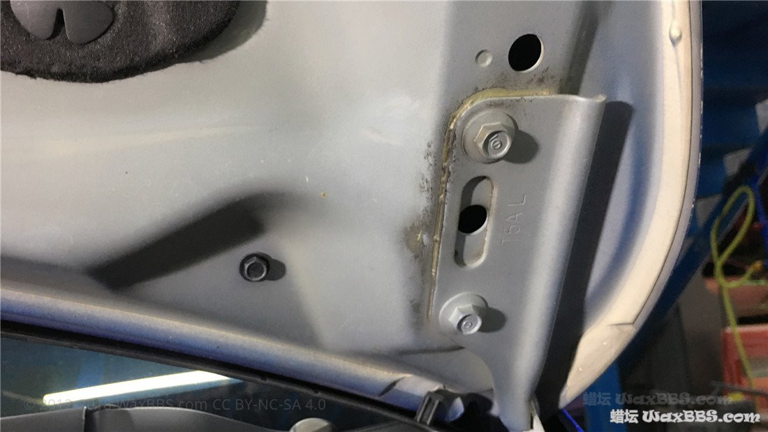

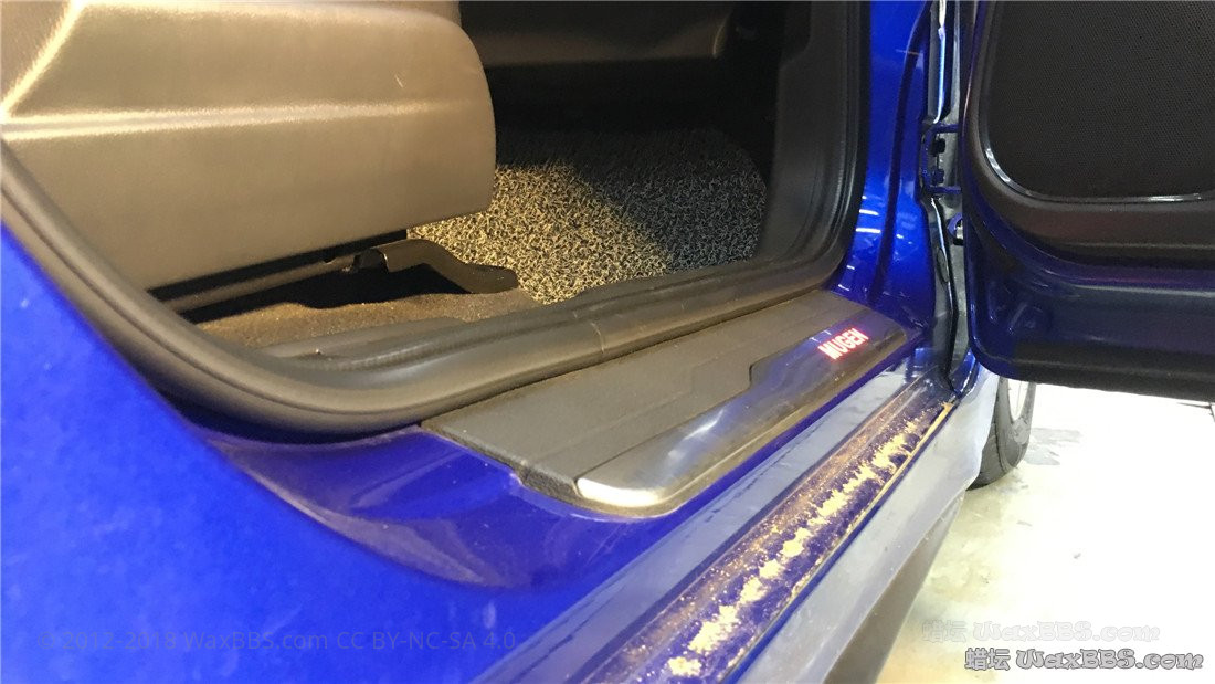

哈哈哈,非常好奇车身风沙并不是很多,但门边处却藏了这么多沙粒的?

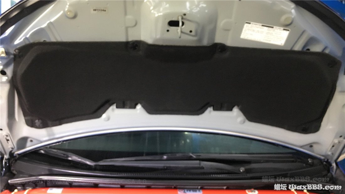

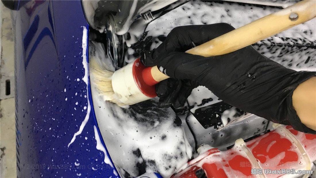

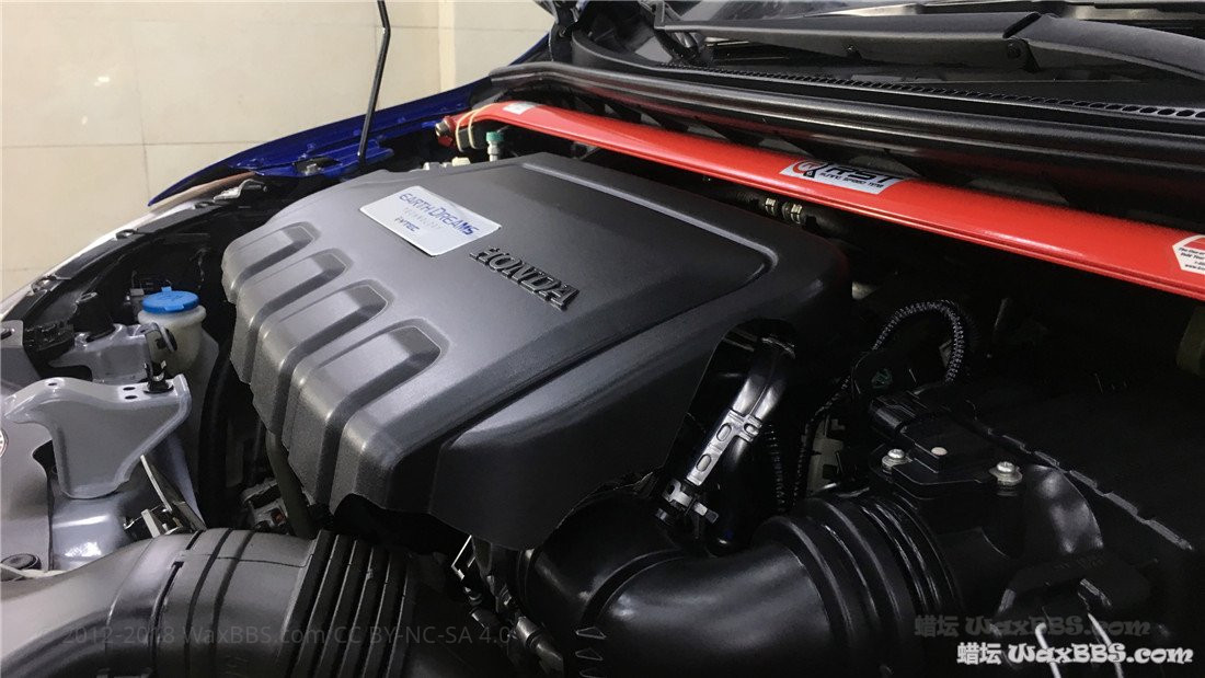

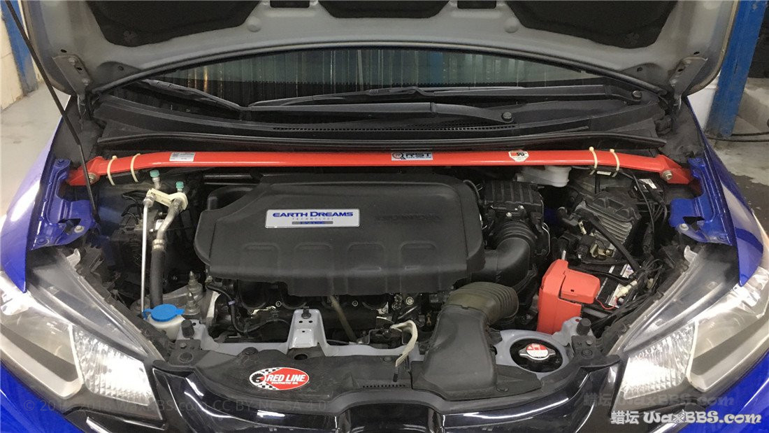

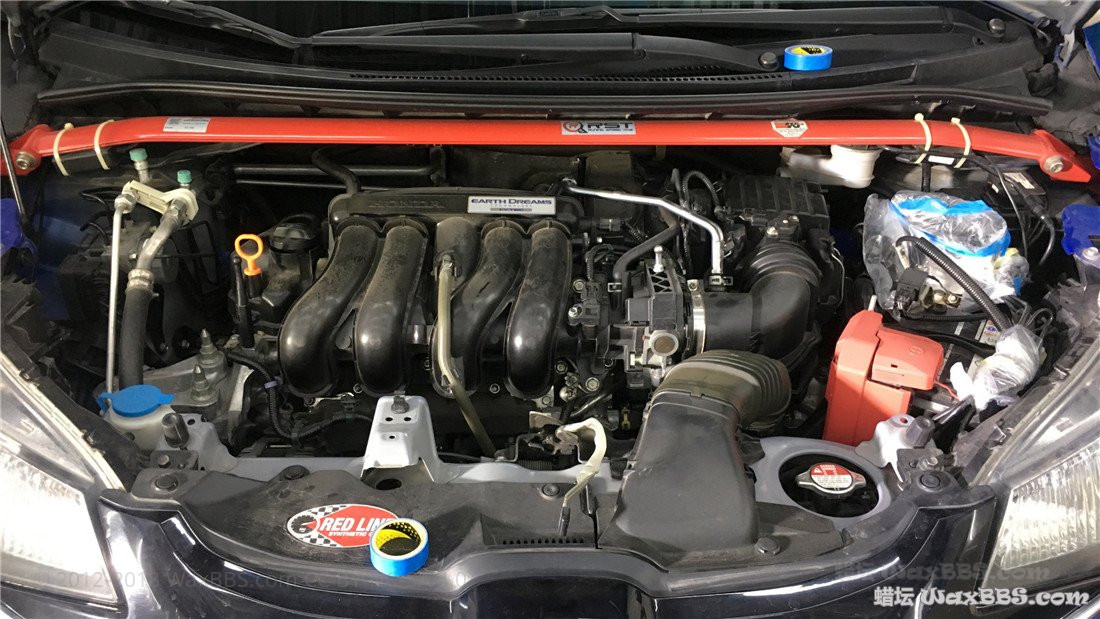

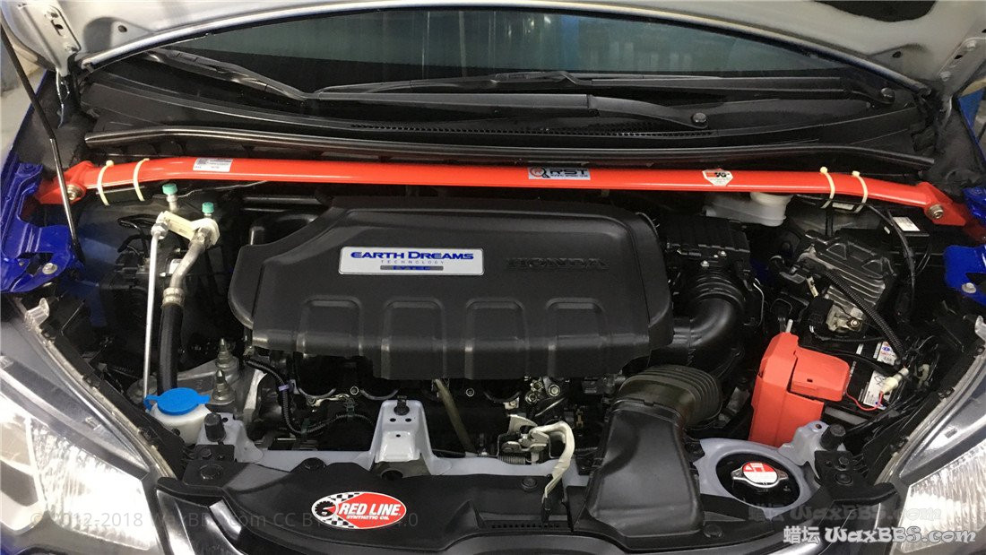

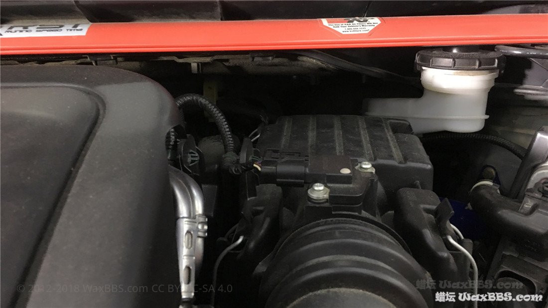

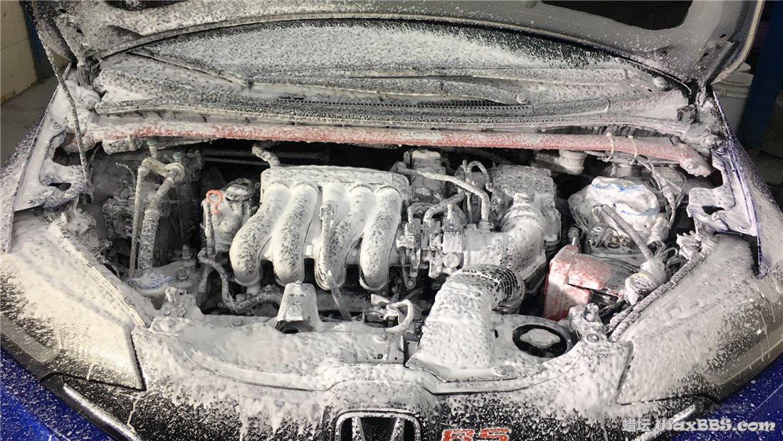

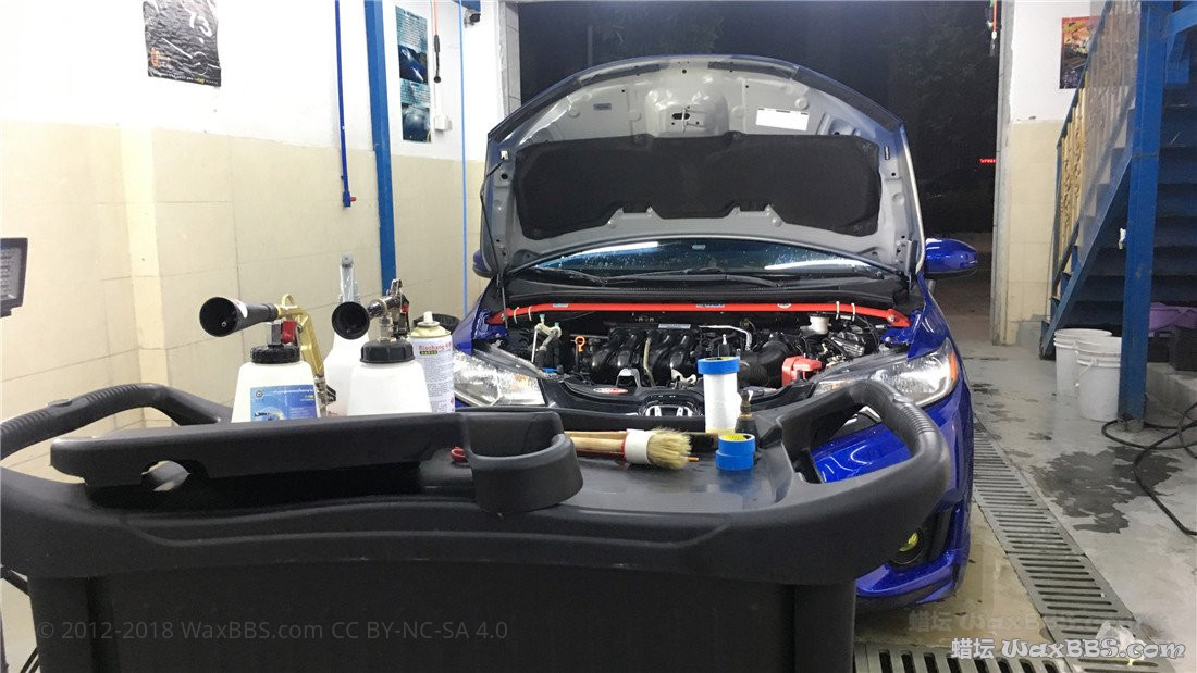

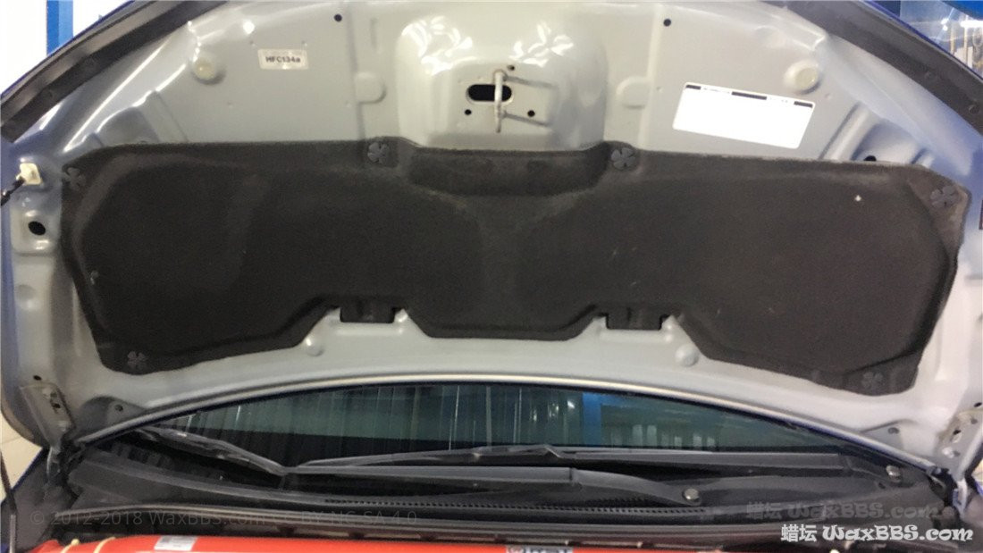

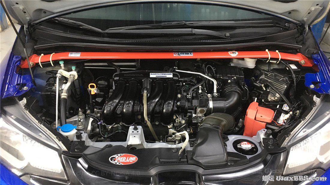

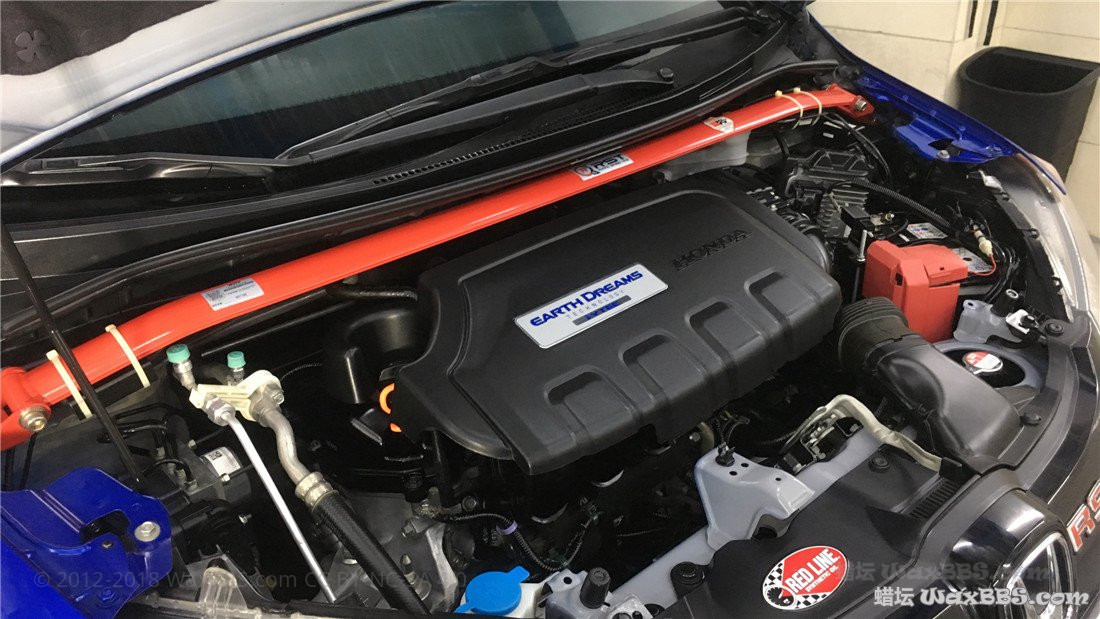

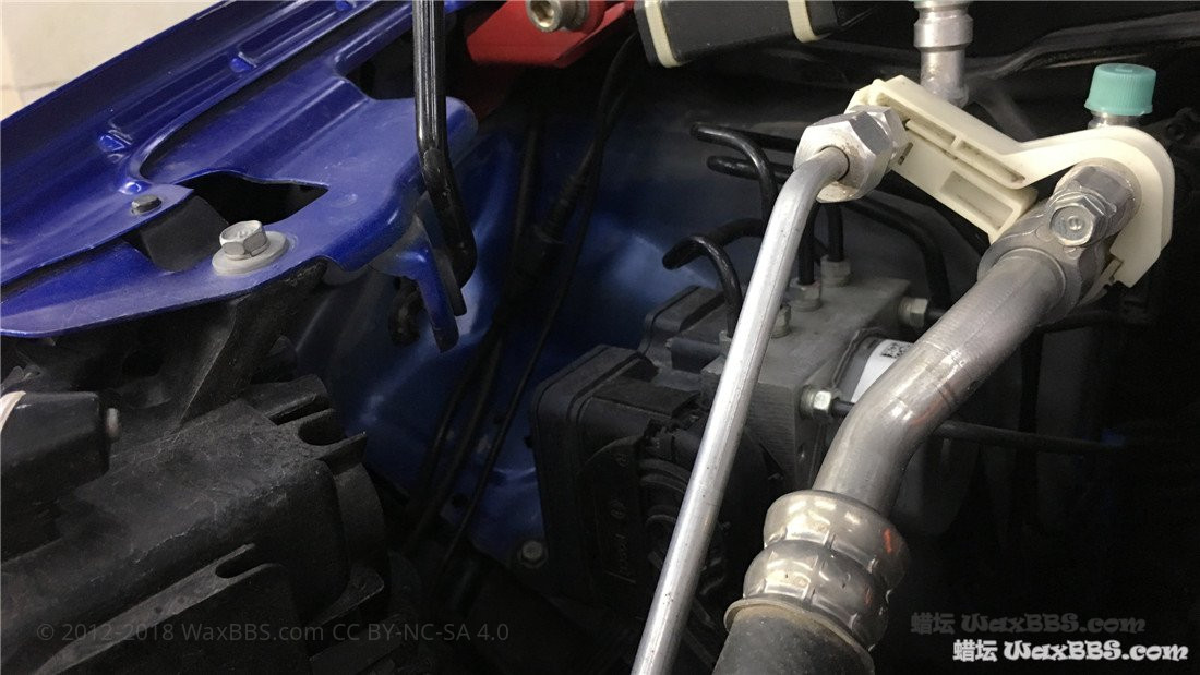

车主对于引擎室有良好的清洁习惯,每隔3个月必定清理一次。所以引擎室的清洁非常轻松。
都仅仅是些泥沙尘土,并没有多少油污泥垢
施工图片并没有详细图片,一个人偷偷干活
施工工时;2H
施工工具:细节刷若干、毛巾N条、龙卷风枪壶*2、PA壶,花洒、遮蔽纸、美纹纸
施工产品:APC D101、 D108、柏油清洁剂
保护产品:Meguiar's D170
施工完成欣赏图,整个清洁过程是非常轻松、舒适的。
施工完成欣赏图,整个清洁过程是非常轻松、舒适的。为什么是舒适呢,以往一些重度清洁,很多时候
,那些油污泥垢其实已经侵蚀了物体表面了,即使清洁干净,物体表面也仅仅是表现出清爽,干爽的状态。
而这台车,因为一直坚持清洁养护,机舱内部各细节,橡胶,塑料都保持着完美的状态,除了容易清洁以外,
清洁完毕后展现出的那种状态,真的只有车主知道。那感觉,那舒适。

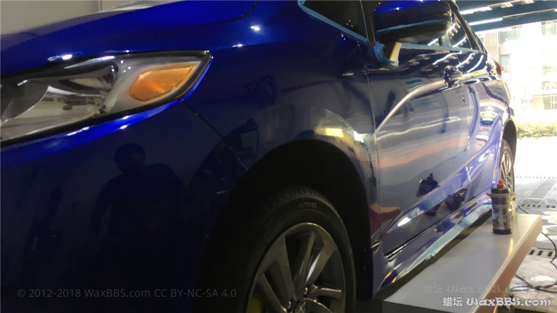

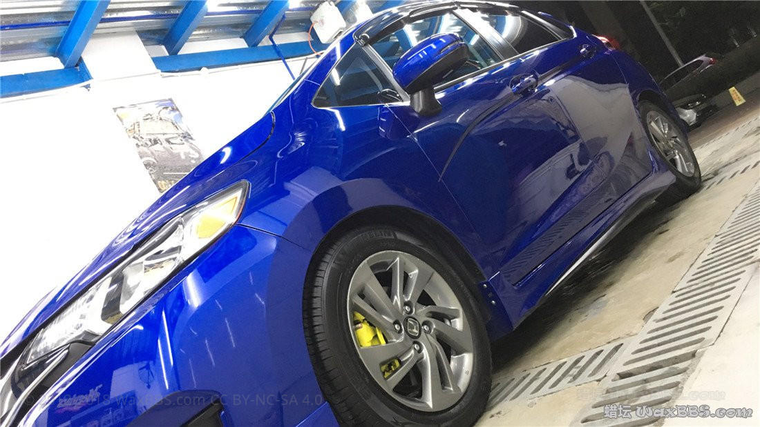

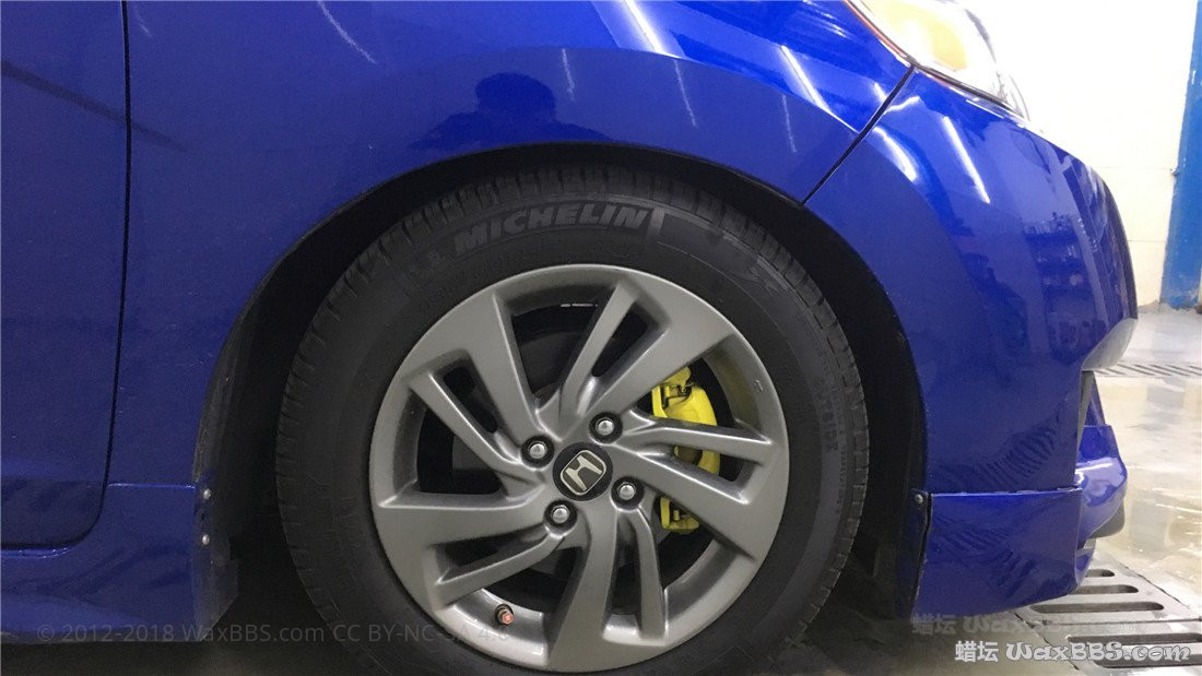

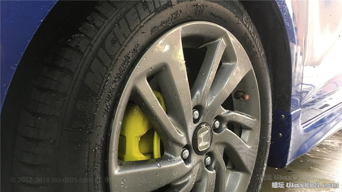

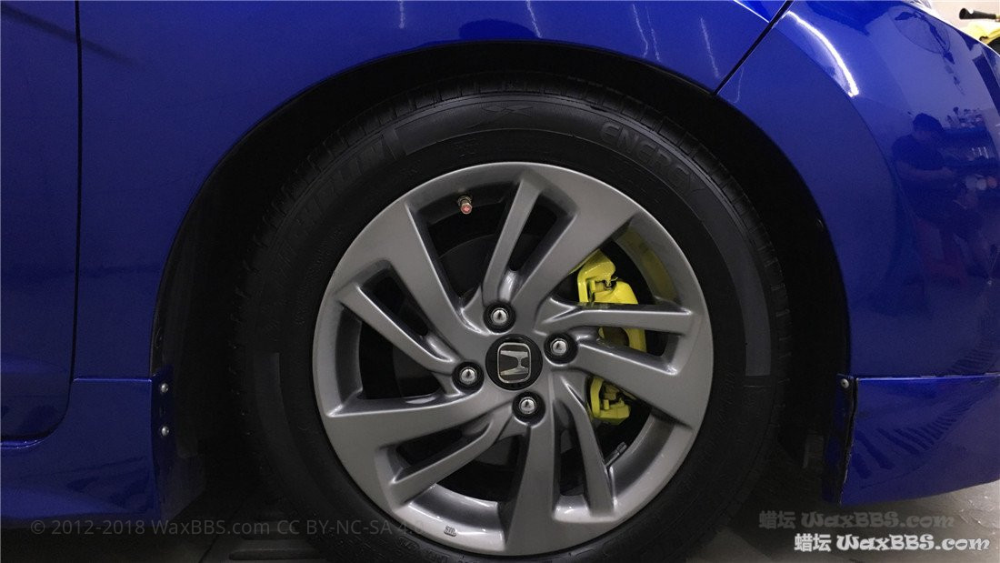

大家请看,这轮毂,这轮胎,这泼水
细节见真章
一点水垢都木有,有木有

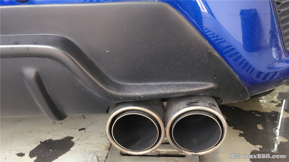

这里还是有一丢丢水垢的
发黑的菊花

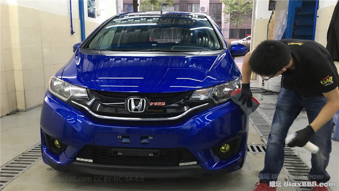

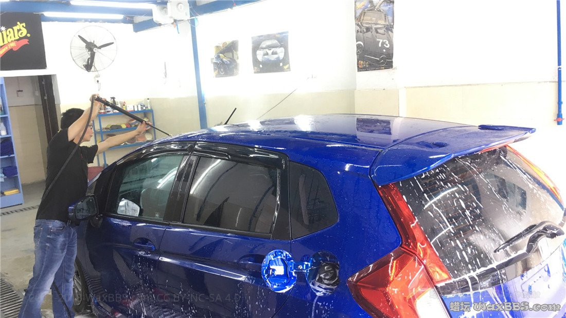

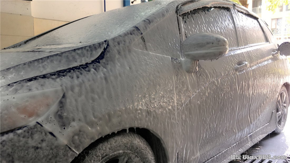

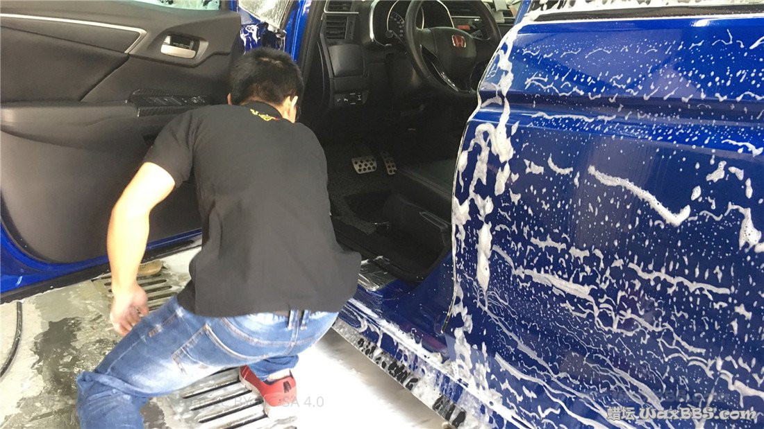

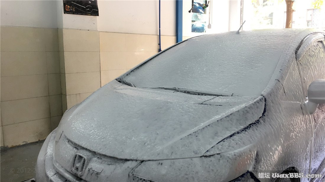

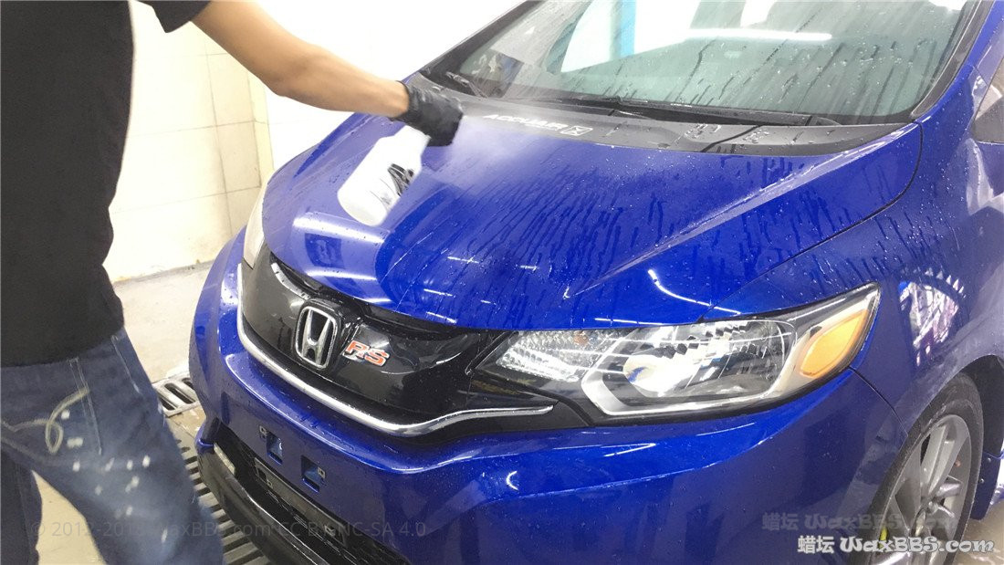

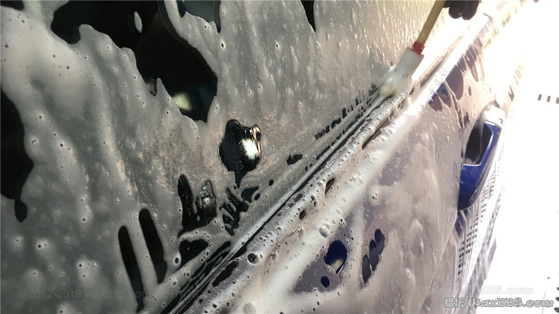

使用D140对细节处预软化处理

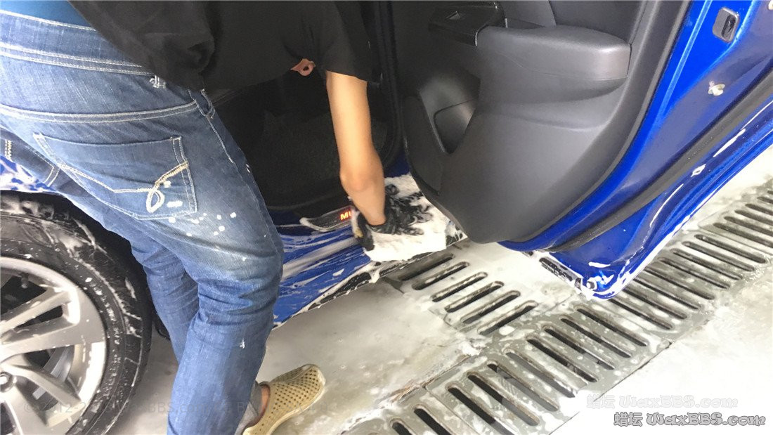

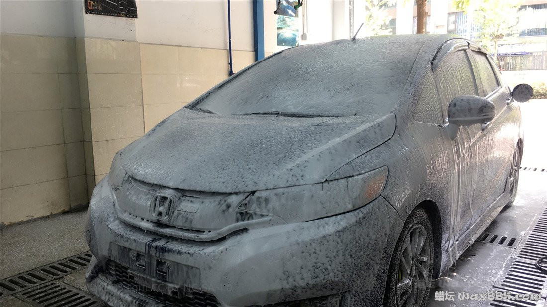

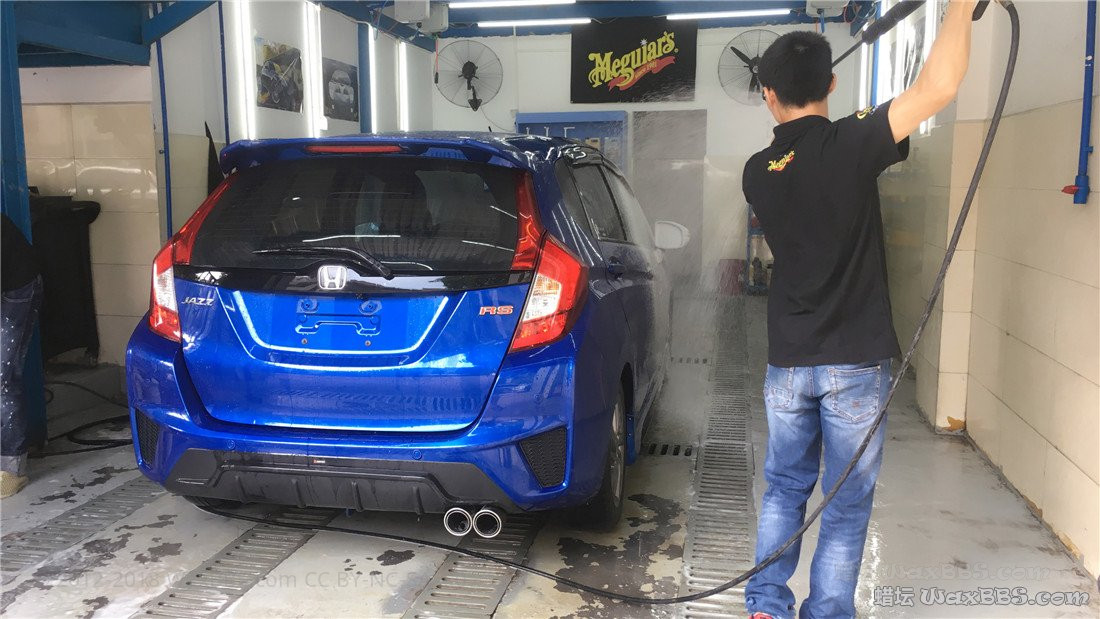

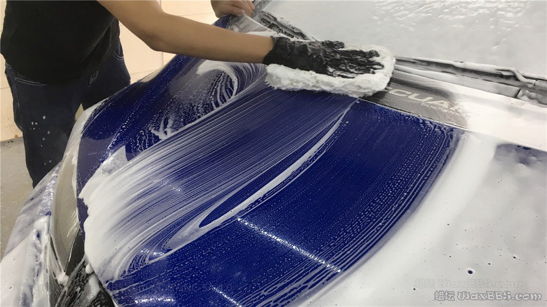

预洗,使用的是台州壶配比D110
洗车并未使用两桶水洗车法,洗车泡沫还是D110
至于合不合理,见仁见智
洗车完毕,洗干净之后,泼水又回来了
只想说,这水珠真的还很不错,车主说已经快两个月了
看车主打蜡这么勤快,我就想说铁粉不用去了

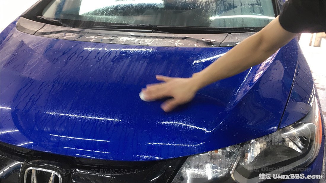

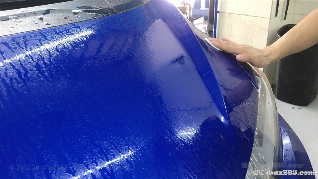

肯定没多少。不信?喷个机盖给你看看
实打实等待了3分钟,这车况‘扩以’
沥青去除,纤维手套配合标榜的柏油清洁剂
一块区域清洁完毕后立刻冲水

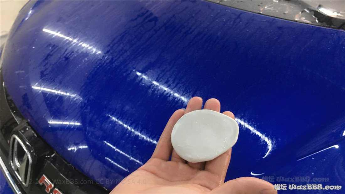

开始跑粘土了
粘土使用的是AUTOFOU的轻度粘土,配合美光M34洁净剂润滑。
轻微污垢被清洁干净

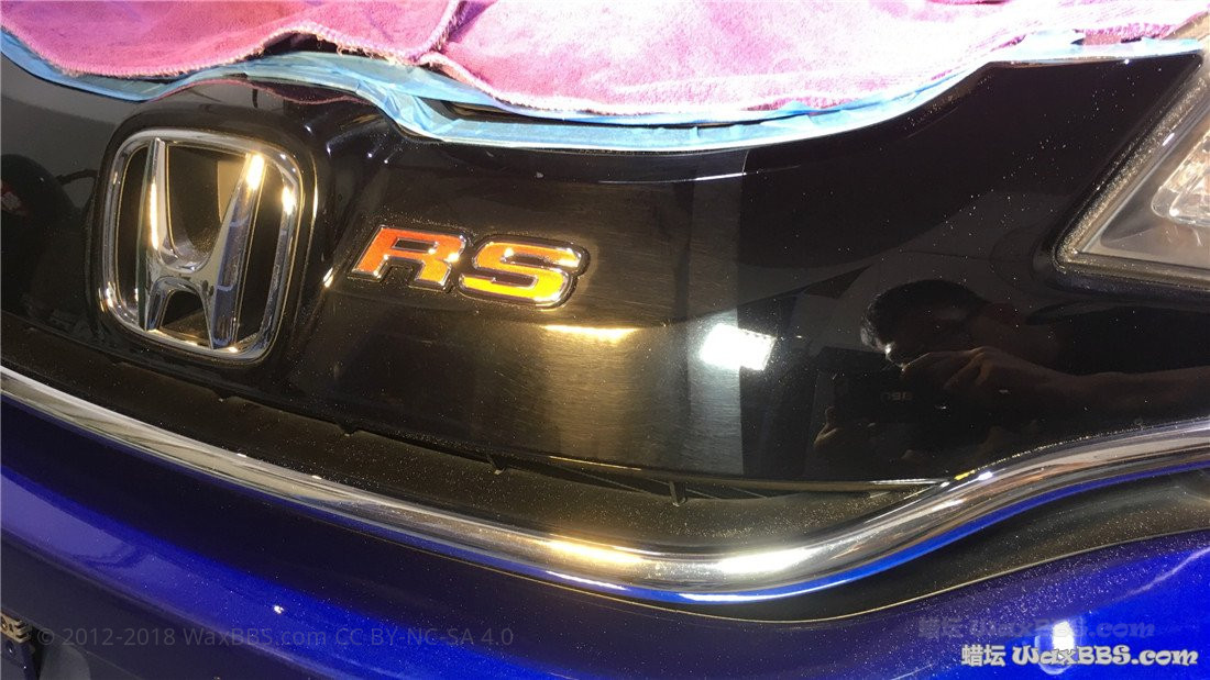

有点黑的重灾区域,车顶(我估摸着应该是车主懒,哈哈)
前置处理清洁干净后,蜡的质感又出现了

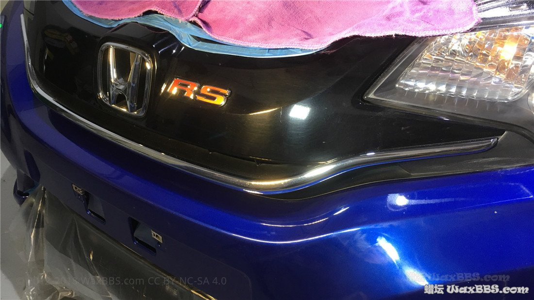

局部区域已经布满太阳纹了

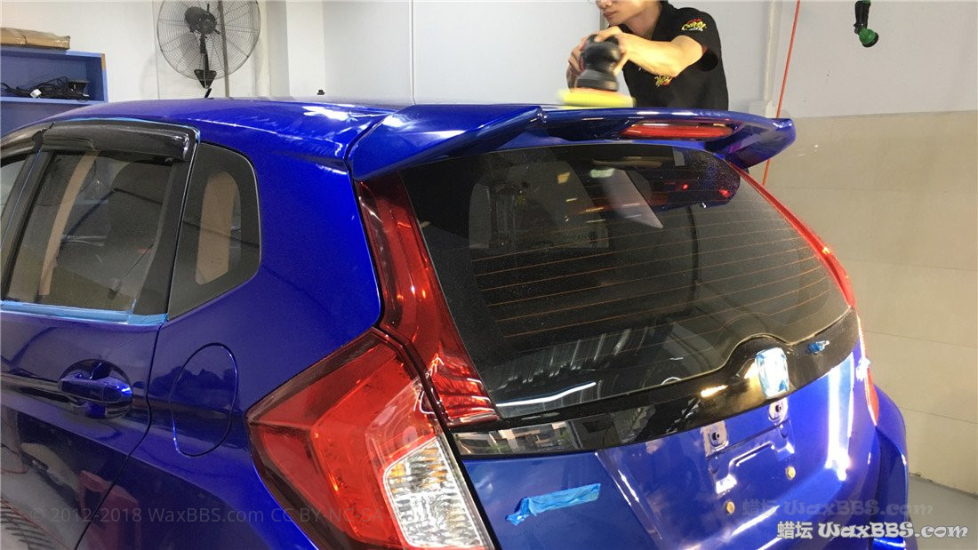

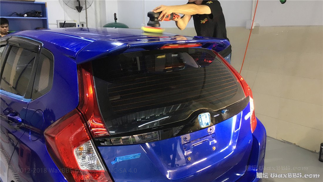

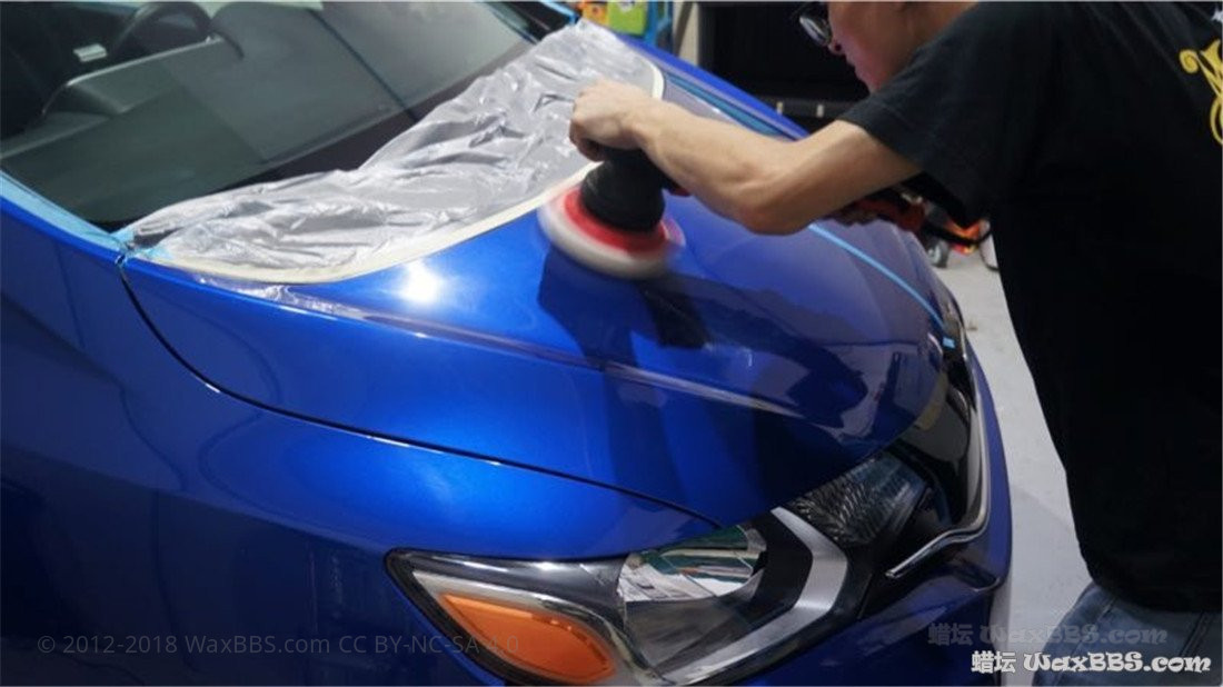

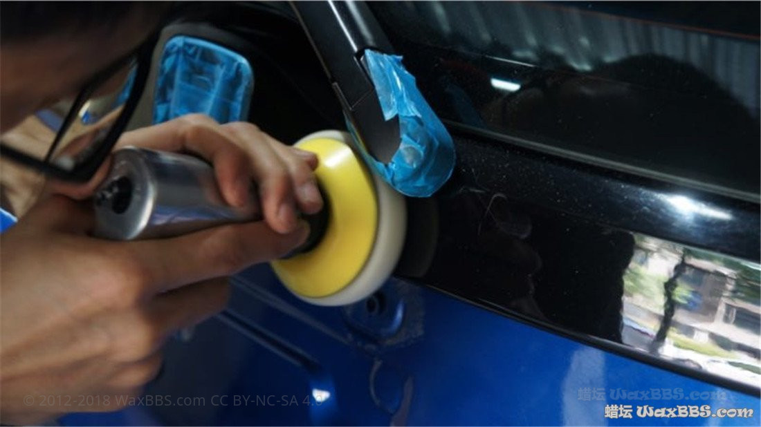

抛光制定的方案
局部牧田9227配合美光羊毛盘处理深划痕 & FG400 CUTTING
整车波特+CAR'S GIFT15 & 曼泽纳白盘 & FG400 POLISHING
整车波特+CAR'S GIFT15 & 曼泽纳黄盘 & FF3000 FINISHING
细节部位3寸气动 & 曼泽纳3寸白黄
施工工时:4H
值得一说的是,这个波特是车主的。
且是在某神那里买的。
就是不知道我有没有碰过
缘分啊!
牧田9227 & CARPRO橘皮盘局部处理
考虑到原车橘皮的状态,并没有采用抛到镜面,而是选择抛到原厂状态般的效果
这是抛光途中有点事,挪了一下车哈哈
研磨剂都没擦

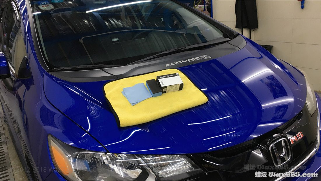

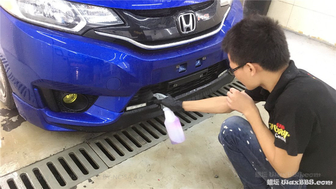

准备脱脂,脱脂使用的是TAC OIL CLEANER

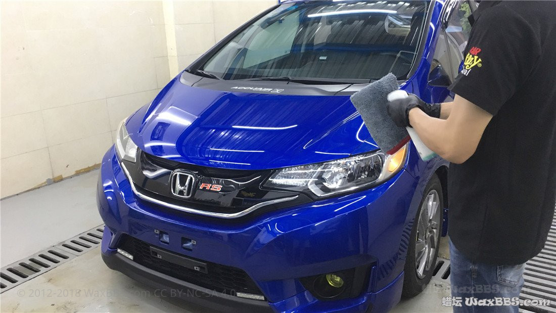

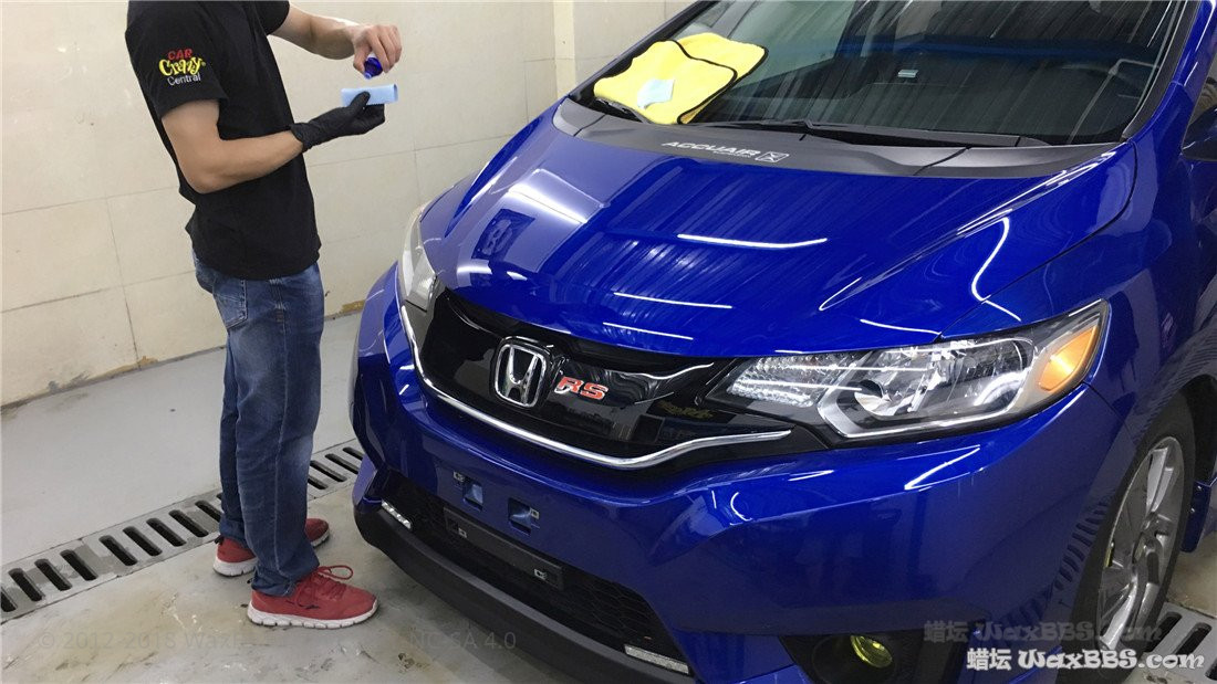

TAC/QUARTZ.POWER 登场

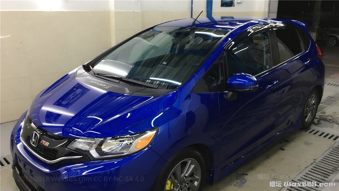

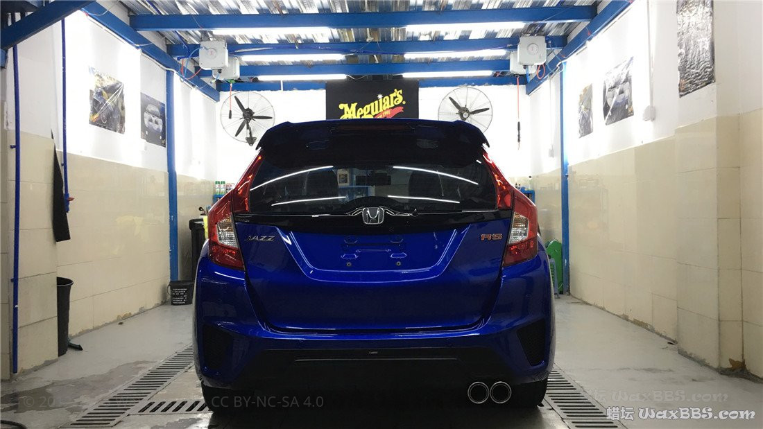

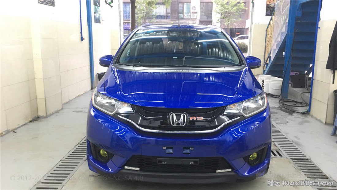

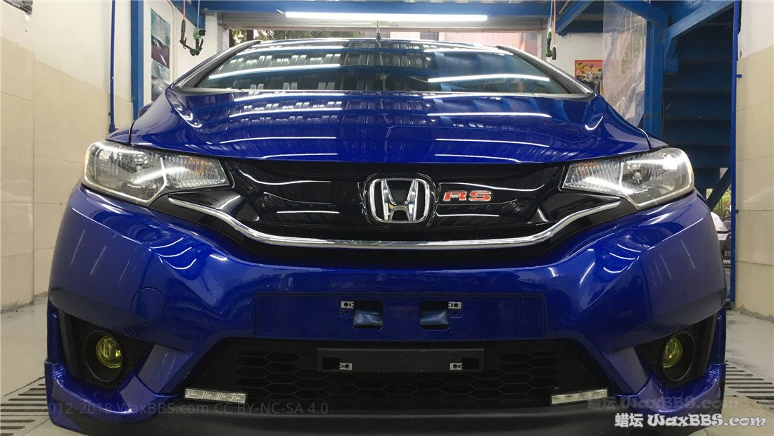

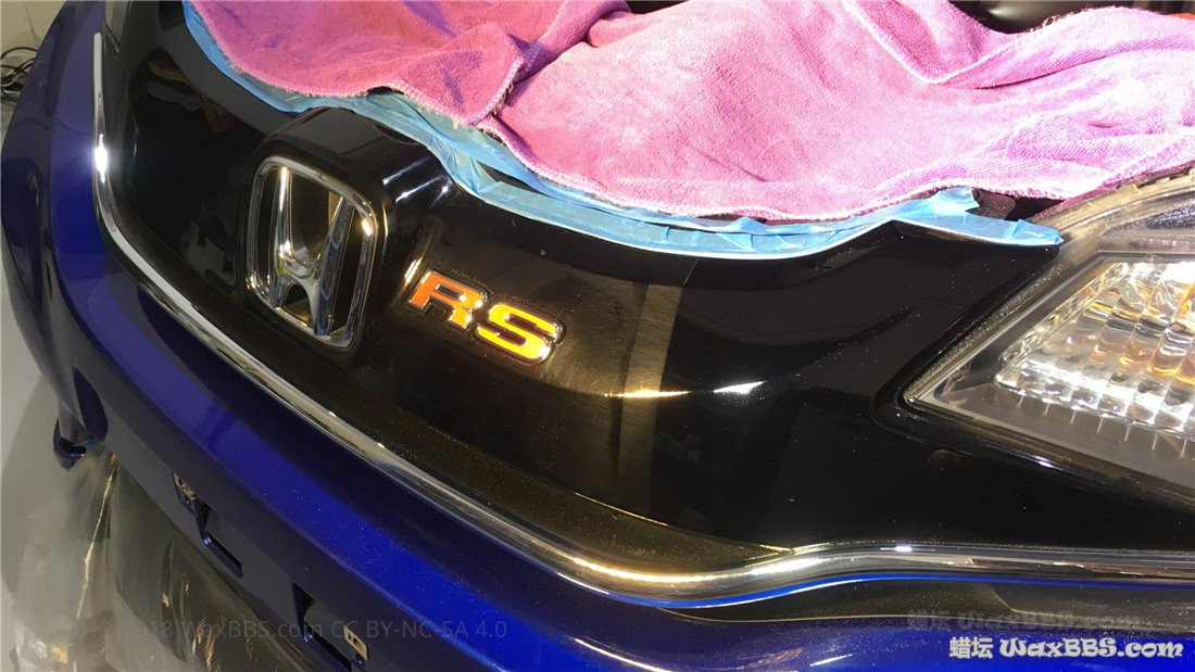

施工完毕 请欣赏
轮胎无与伦比的质感,车主以及今次使用的,都是使用的美光黑加仑啫喱轮胎蜡G7516
