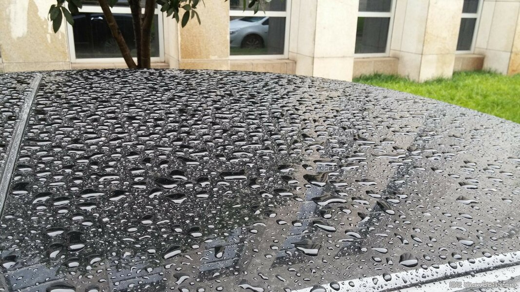

同是8代雅阁,同是买的SONAX DIY 套装。
我的车第六年,3月份自己买了SONAX DIY 自己搞,没有什么施工条件可言,自家院子里,没有阳光直射。
洗完车(打泡沫,擦一下,冲掉,擦干)直接上DIY里的清洁剂(号称能把以前的蜡脱掉)然后直接镀晶。分区域施工(引擎盖分两次,然后是四扇门,然后车顶,后备箱盖)
以前从来没有接触过类似的东西,这次也是偶然在******上看见了广告才买的。
说实话,刚搞完效果确实挺唬人的,那我儿子的水水枪开了几枪,都找不到水。接着前两次洗车水珠效果都不错,10天后下雨。水珠效果明显就是不行了。再后来就再也找不到水珠效果了。唉。。。估计都没有我打3M的蜡水珠效果好。
正在考虑要不要把剩下的一点再叠加一次。(我的意思是不做任何处理,就和第一次那样直接搞),不然剩下的放着也浪费。
