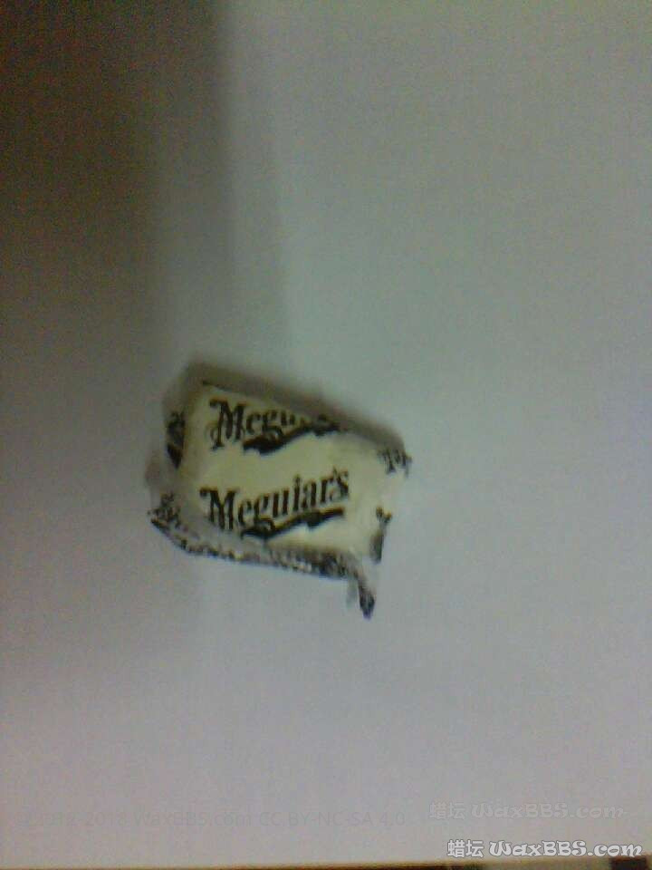

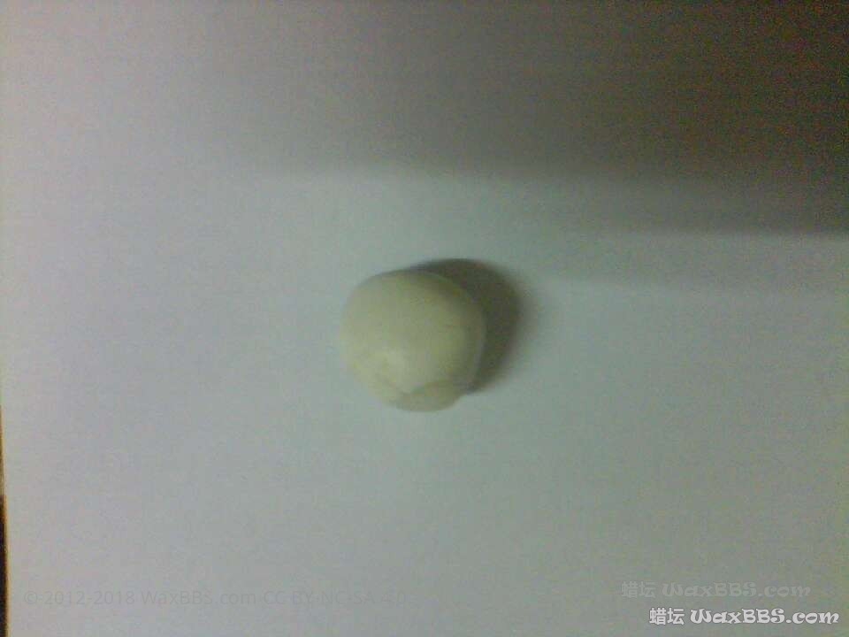

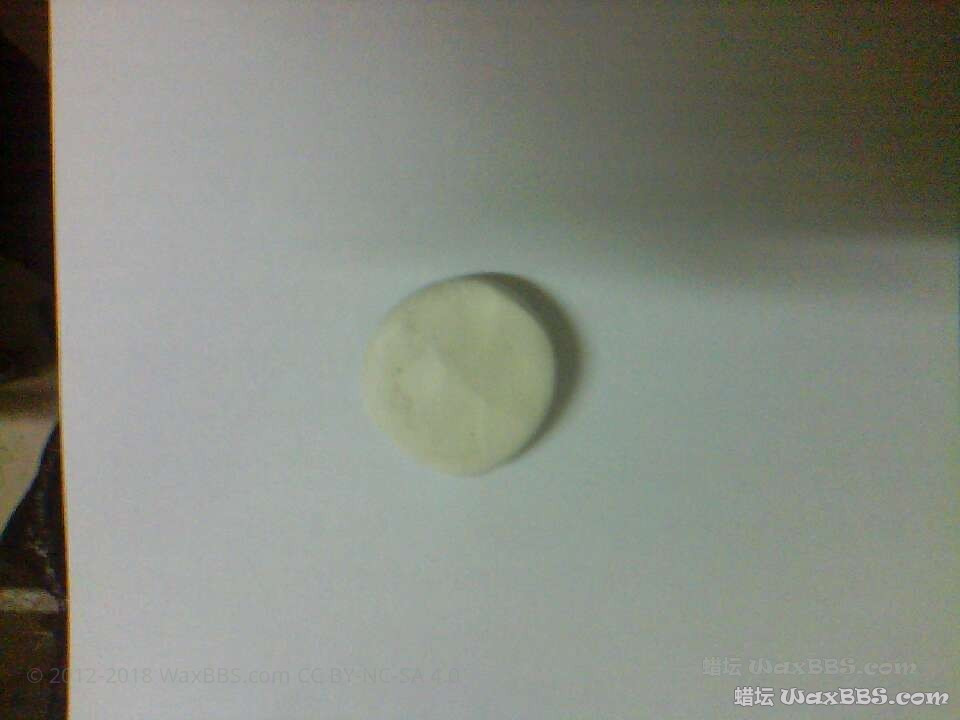

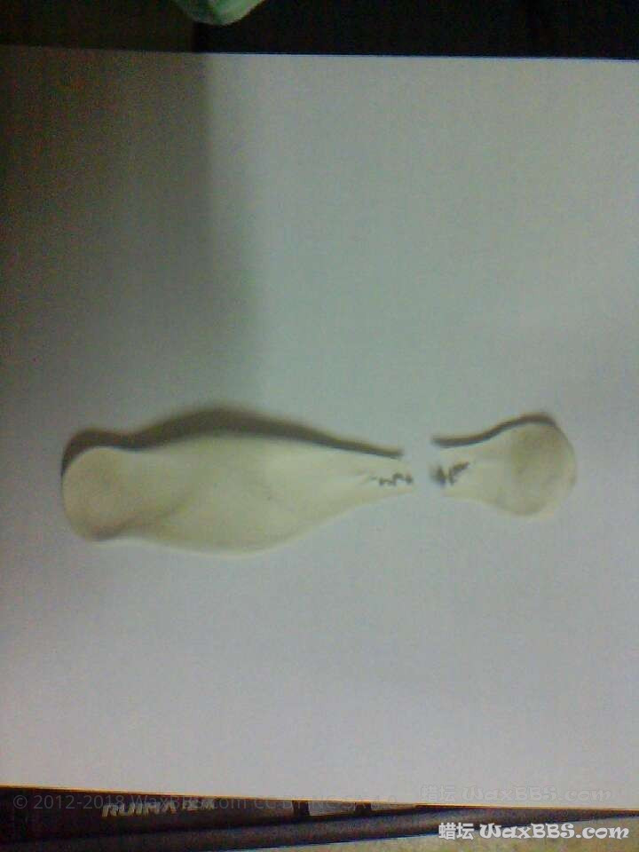

czhu722 洗车水桶 2018-03-08 33 0 0 福建泉州 我的身份 DIY汽美爱好者 2018-03-16 #36 作者: 本之美光: 浏览附件29095 浏览附件29096 浏览附件29097 浏览附件29098 手机不行,准备买个相机来拍 点击展开... 这个白色的最软吧
