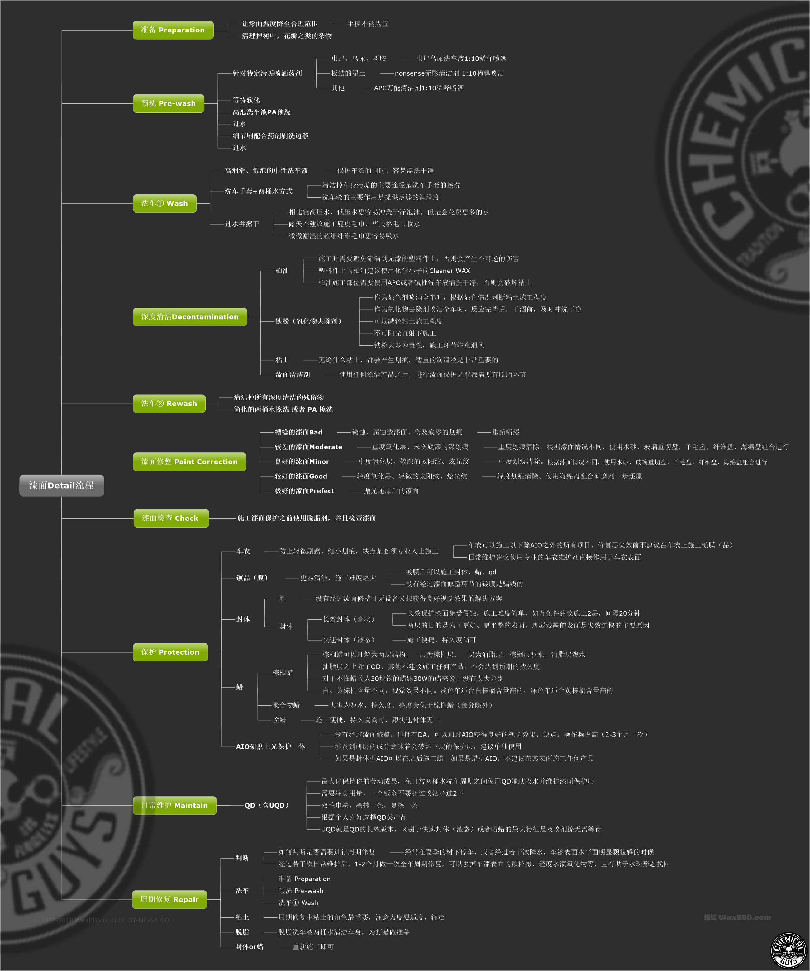

自己总结了下,欢迎拍砖,希望能帮大家解惑 (改了7个版本了,最后又稍微调了下英文,不改了,就这样了。) 感谢@darkwalker支援
穆哈哈 砂石过滤网 2014-04-10 99 37 85 北京 我的身份 DIY汽美爱好者 2018-07-17 #1 自己总结了下,欢迎拍砖,希望能帮大家解惑 (改了7个版本了,最后又稍微调了下英文,不改了,就这样了。) 感谢@darkwalker支援 最后编辑: 2018-07-17 Reactions: Tony王, CY1996, Treasure and 6 others
D darkwalker 震抛机 2017-11-01 591 173 785 39 北京 我的身份 DIY汽美爱好者 2018-07-17 #3 我觉得最不能接受的是镀晶后还打封体或者蜡,这样破坏了镀晶表面的疏水性,让镀晶最大的价值发挥不出来
穆哈哈 砂石过滤网 2014-04-10 99 37 85 北京 我的身份 DIY汽美爱好者 2018-07-17 #5 作者: darkwalker: 我觉得最不能接受的是镀晶后还打封体或者蜡,这样破坏了镀晶表面的疏水性,让镀晶最大的价值发挥不出来 点击展开... 水渍了解下,镀膜后封体打蜡可以很好的缓解水渍情况
海盗7766 洗车手套 2017-10-09 47 10 5 34 安徽合肥 我的身份 汽美店家 2018-07-17 #6 作者: 穆哈哈: 水渍了解下,镀膜后封体打蜡可以很好的缓解水渍情况 点击展开... 镀两层的话可以很好地缓解水渍产生。还有,请问哥们你这是什么软件做的图?
D darkwalker 震抛机 2017-11-01 591 173 785 39 北京 我的身份 DIY汽美爱好者 2018-07-17 #7 作者: 穆哈哈: 水渍了解下,镀膜后封体打蜡可以很好的缓解水渍情况 点击展开... 因为上面没用合适的topper吧,如果还要靠封体和蜡的话,不如直接就用只用封体和蜡,难不成只到用镀晶那点微不足道的物理防护作用?
穆哈哈 砂石过滤网 2014-04-10 99 37 85 北京 我的身份 DIY汽美爱好者 2018-07-17 #8 作者: 海盗7766: 镀两层的话可以很好地缓解水渍产生。还有,请问哥们你这是什么软件做的图? 点击展开... Mindjet 的思维导图
穆哈哈 砂石过滤网 2014-04-10 99 37 85 北京 我的身份 DIY汽美爱好者 2018-07-17 #9 作者: darkwalker: 因为上面没用合适的topper吧,如果还要靠封体和蜡的话,不如直接就用只用封体和蜡,难不成只到用镀晶那点微不足道的物理防护作用? 点击展开... 有道理
众悦汽车 认证店家 2013-10-02 32 9 25 南昌 我的身份 汽美店家 2018-07-18 #14 作者: 穆哈哈: 浏览附件90870 自己总结了下,欢迎拍砖,希望能帮大家解惑 (改了7个版本了,最后又稍微调了下英文,不改了,就这样了。) 感谢@darkwalker支援 点击展开... 一来就看到老板的大作!
admin Administrator 管理成员 2015-05-08 323 74 305 2018-07-18 #15 不吹不黑,一眼看到Perfect写成了Prefect, Reactions: 吃苹果的虫子
穆哈哈 砂石过滤网 2014-04-10 99 37 85 北京 我的身份 DIY汽美爱好者 2018-07-18 #16 作者: admin: 不吹不黑,一眼看到Perfect写成了Prefect, 点击展开... 这锅需要@darkwalker背,他来核对的 T_T 5555 还是管理员眼尖
穆哈哈 砂石过滤网 2014-04-10 99 37 85 北京 我的身份 DIY汽美爱好者 2018-07-18 #17 作者: bobby哥: 收藏了~ 话说之前听闻你和瑞x决裂了,怎么cg的logo还在 点击展开... 决裂....这个从何说起....logo朋友帮忙加的,自己logo没设计出来,先这样吧
C callme 洗车水桶 2013-06-27 98 2 0 2018-07-19 #18 作者: 穆哈哈: 决裂....这个从何说起....logo朋友帮忙加的,自己logo没设计出来,先这样吧 点击展开... 印象中好像有看到过说被谈*坑了,然后。。。就出坑了。。。然后,我也不记得在哪看到过了 这个流程图good~
穆哈哈 砂石过滤网 2014-04-10 99 37 85 北京 我的身份 DIY汽美爱好者 2018-07-19 #19 作者: bobby哥: 印象中好像有看到过说被谈*坑了,然后。。。就出坑了。。。然后,我也不记得在哪看到过了 这个流程图good~ 点击展开... 不记得了
