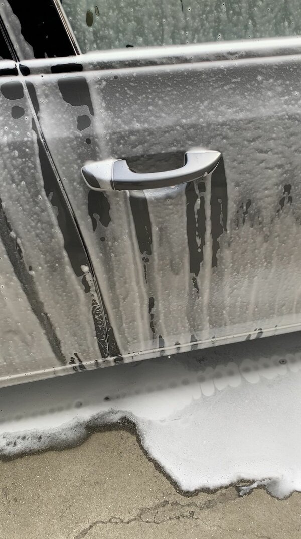

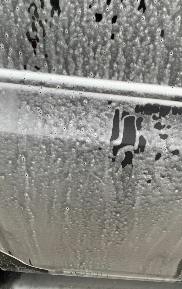

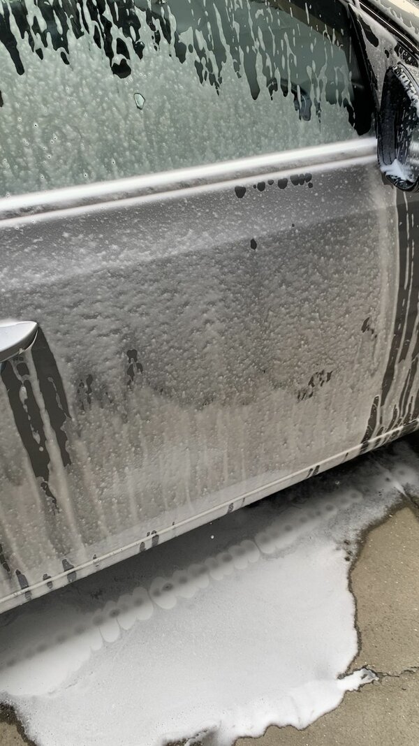

S sunlongzi 洗车水桶 2020-05-08 29 0 0 潍坊青州 我的身份 DIY汽美爱好者 2020-09-28 #30 我这流挂可以吗?需要怎么调整? 附件 51C80748-70E9-47C9-ACD0-65E5F8B5822F.jpeg 303.5 KB · 浏览: 616 D3E3447B-90BA-42C6-B8F9-1A62CF722EFB.jpeg 281.2 KB · 浏览: 574 C12C139F-6688-493A-A999-7FDECC595E3B.jpeg 296.7 KB · 浏览: 535
火 火星大能猫 洗车水桶 2018-03-12 84 2 0 江苏省 我的身份 DIY汽美爱好者 2020-09-28 #31 亿力4系 我上次用的国产洗车液,也能挂流5分钟左右 比例浓一点 另外我换的小号喷嘴跟第三方滤芯,

汽 汽美不如妻美 洗车水桶 2020-07-29 39 2 0 上海 我的身份 DIY汽美爱好者 2020-10-09 #33 作者: 火星大能猫: 亿力4系 我上次用的国产洗车液,也能挂流5分钟左右 比例浓一点 另外我换的小号喷嘴跟第三方滤芯, 点击展开... 我现在换的3D洗车液,PA的话1:20也很不错,发泡及流挂持久都有保证。

D dannemann 洗车水桶 2021-02-22 4 0 0 上海 我的身份 DIY汽美爱好者 2021-03-24 #36 出泡无非3大要素,压力、壶、预洗液。亿力4压力勉强够,抛开不谈。壶不知是什么壶,买壶的时候商家有没有帮你特调,而且美光金装应该是正洗液,并不适合PA。
