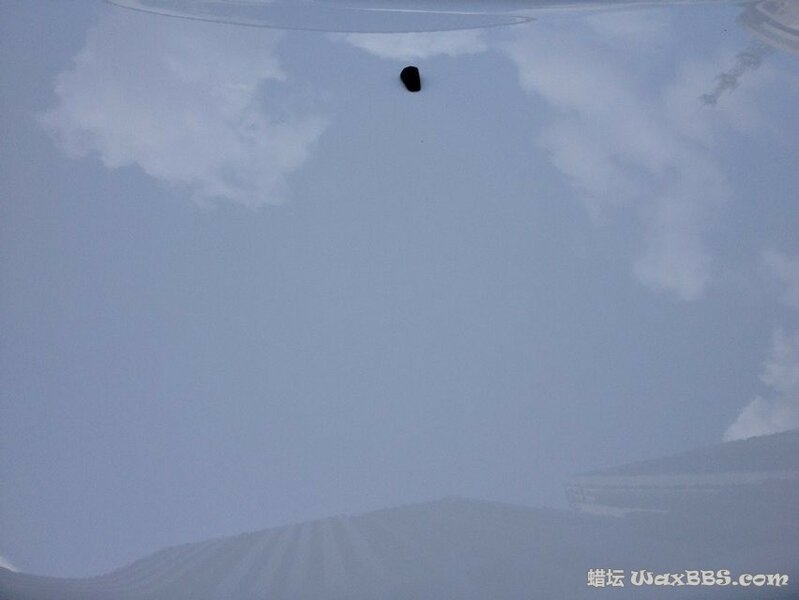

jimmychen726 洗车水桶 2012-05-05 13 1 0 36 海宁 我的身份 汽美店家 2013-12-16 #24 小弟也上传一张自己撸的成果吧,这是夏天撸的,手上工具有限,只能做到这样了,请大神指教~
施 施力熊 洗车水桶 2013-04-02 0 0 0 2014-05-14 #26 我是明仔 发表于 2013-6-5 14:35 一对比英国的那些大神,小弟的图片就显得很挫了…… 点击展开... 只是周边环境很挫而已,哈哈。
W wxy723 洗车水桶 2014-04-28 10 0 0 2014-06-17 #29 我是明仔 发表于 2013-6-5 15:42 nono!橘皮严重的话,那个反光度是不行的!即使是侧面~ 还有车漆的深邃感也是影响反光度的一个因素。 至 ... 点击展开... 我仔细对比了十几分钟我觉得你做的并不比老外差,只不过周边环境没有那么干净、我在考虑这个深邃感是怎么来的?为什么我们新手很容易抛亮,甚至可以用DA还原到无纹,但却没有这种感觉。除了人家车漆做工比我们好。我没记错当时你说过,漆面原本是不平整的,通过水砂或者抛光,还原把车漆弄平整,这样一来反射的效果会更加圆滑平整(这是我的理解)比如封体就是这个道理,当然后期产品保护也是影响效果的因素,可是我就想如果真的是这样那么是不是水砂要求也很高,比如100um 整个漆面都能保持在100um,效果会更好!?但是话说回来如果真是这样,能保持在一个门板100-105很难除非原厂漆,而且没有深划痕!我就想我怎么才能把重烤过的漆做成这种效果,砂1个面最高130 最低103,如果我真执意去做,那么多无辜的清漆被我宰了。。。。
洗 洗耳泉 洗车水桶 2014-07-24 0 0 0 2014-08-11 #32 衣袋车流 发表于 2013-6-6 23:17 我老觉得我们这边的车,哪怕是原厂车漆都不是很好,这也是原因之一吧 点击展开... 真的,我就发现许多新车都会有橘皮,惊诧。
