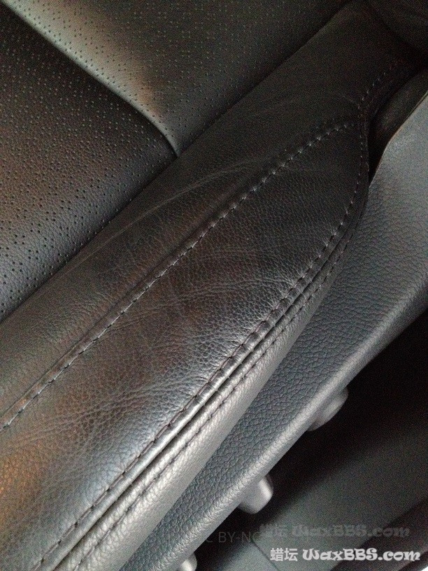

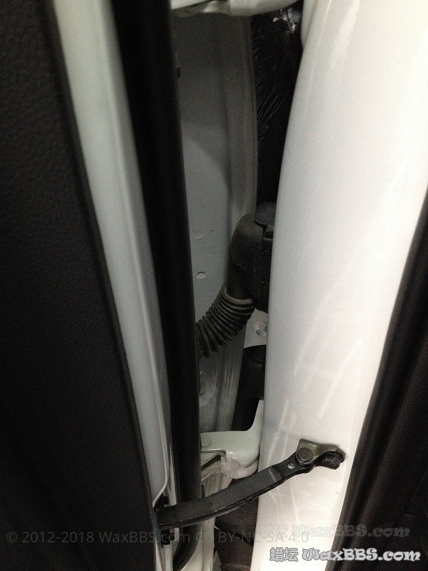

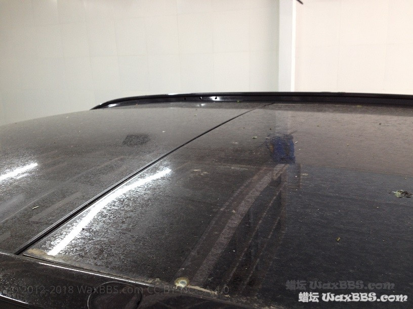

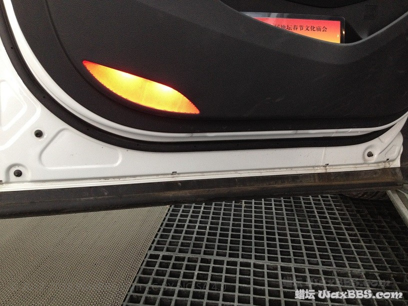

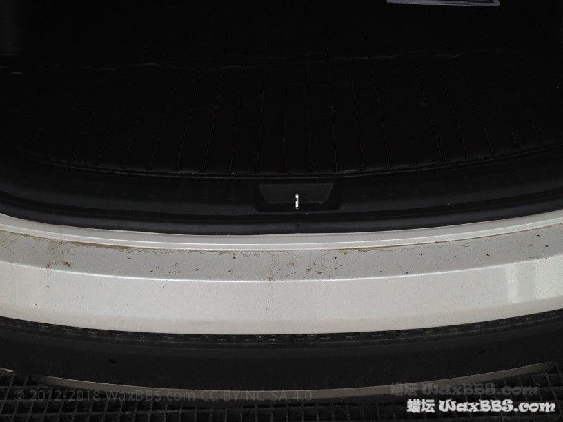

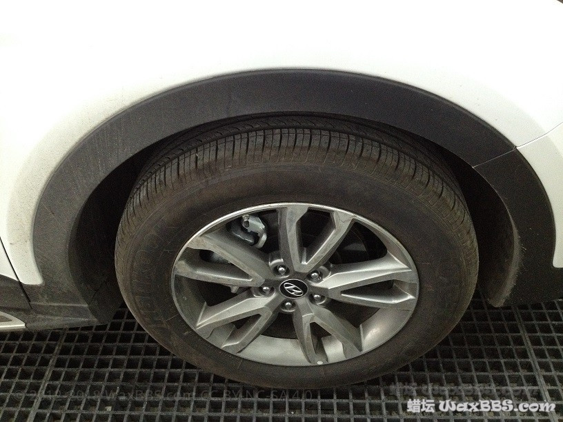

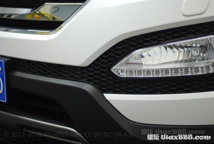

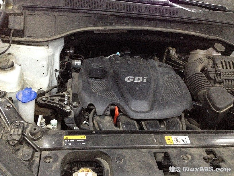

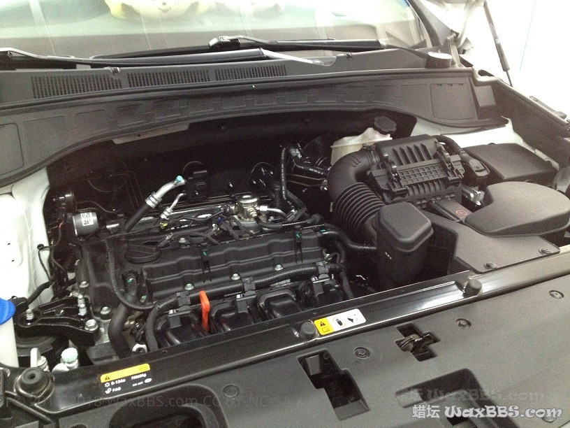

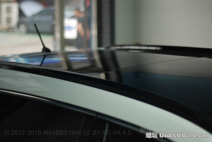

W wzwwzw 洗车水桶 2015-07-21 1 0 0 36 北京 我的身份 DIY汽美爱好者 2015-08-05 #69 作者: gh0519: 本帖最后由 gh0519 于 2014-7-10 21:39 编辑 又是白车,怎么全是白车?为什么都是白车? 介绍下车况,半年几千公里的准新车,上周刚在4S店左前翼子板喷漆,造车全车飞漆,面积在50%以上,内饰部分都有,翼子板周边塑料件无一幸免~ 洗车白天在单位只能停在是树下,所以树胶非常严重,漆面总体还好毕竟才半年多点,都是些细划痕,只有左前翼子板有喷漆之后的粗抛痕迹,油箱盖上面有几道稍微深点的划痕,内饰比较干净,除了前排稍微脏点,后排几乎没做过人,跟新的差不多~这车我光洗车就用了8个小时以上~ 避免论坛瘫痪,先上施工前的照片 浏览附件38321 浏览附件38322 由于有树胶这些东西都粘在上面了 浏览附件38323 浏览附件38324 发动机上明显有小动物痕迹,也得到了车主的确认 浏览附件38325 浏览附件38349 整体其实并不算脏~ 浏览附件38326 长期停在树下,而且未做过任何漆面护理~ 浏览附件38327 浏览附件38328 车主说平时洗车上面的全景天窗从来就没特别干净过 浏览附件38329 浏览附件38330 浏览附件38331 浏览附件38332 车身上鸟屎很多 浏览附件38333 浏览附件38334 浏览附件38335 浏览附件38336 浏览附件38337 浏览附件38338 浏览附件38339 浏览附件38340 浏览附件38341 轮毂上是之前保护膜留下的胶印 浏览附件38342 浏览附件38343 各种飞漆 浏览附件38344 脚踏板上干脆直接被喷了一块 浏览附件38345 左后门的门边里都是飞漆,这干的叫活吗? 浏览附件38348 浏览附件38346 浏览附件38347 发贴真的是个体力活,继续传施工后的图~先是发动机清洗 浏览附件38352 浏览附件38351 浏览附件38353 浏览附件38354 浏览附件38355 浏览附件38350 浏览附件38359 浏览附件38360 浏览附件38361 浏览附件38362 下面是各种细节 浏览附件38357 浏览附件38358 浏览附件38363 浏览附件38364 浏览附件38365 浏览附件38366 后轮轮拱不是单纯塑料,吸音材质,洗起来很费劲,不过有高压水枪+101轻松搞定就是很废水~ 浏览附件38367 浏览附件38368 去柏油必须的,一开始用的品尼高比较软的粘土,毕竟才半年的车,后来发现不行,必须得用沃夫冈切削力比较大的粘土才行~很多大颗粒的柏油 铁粉相对就要好很多~Tar.X有没有想喝一口的赶脚? 浏览附件38369 下面是内饰,内饰比较新,所以清理起来并不费劲,柯林855搞定,而且颜色也非常自然~一点也不油腻,相比较D180就太油了 浏览附件38370 浏览附件38371 浏览附件38372 浏览附件38373 浏览附件38374 浏览附件38375 浏览附件38376 浏览附件38377 脚踏板上被喷到的那一块,先局部试了一下 浏览附件38378 最终效果 浏览附件38379 漆面处理,DA+CG海绵盘+猛男,图片非常少,白色很难拍效果,而且划痕并不严重 等有深色漆的时候交一次比较详细的抛光过程作业~ 浏览附件38380 浏览附件38381 浏览附件38382 浏览附件38383 浏览附件38384 浏览附件38385 浏览附件38386 浅色车想拍出效果太难了~拍了一些局部 浏览附件38387 浏览附件38388 浏览附件38389 浏览附件38392 浏览附件38393 浏览附件38395 浏览附件38397 浏览附件38398 浏览附件38390 浏览附件38391 浏览附件38394 浏览附件38399 浏览附件38396 点击展开... 能留个联系方式吗
哭丧着脸的骑士 洗车水桶 2016-10-09 41 0 0 28 江苏省苏州市 我的身份 汽美店家 2017-07-16 #74 内饰 飞漆 是怎么完全去掉的。我今天在真皮座椅上用风油精试了下 有效果 但还是没有完全去除。 我这车上的飞漆 最起码在上面 两个月了
